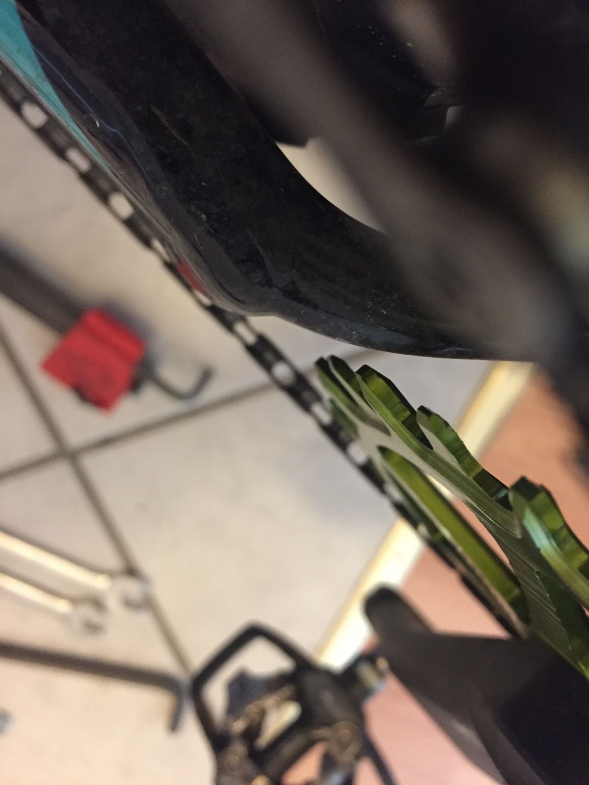

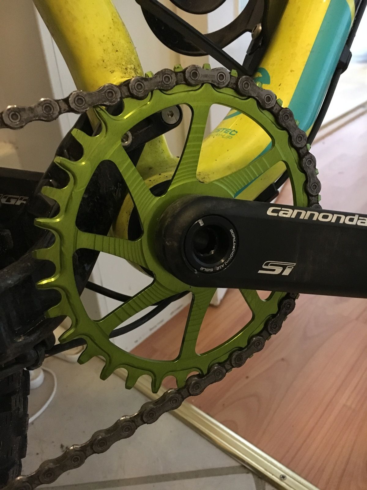

Igår monterade jag nya ovala 34t drevet från garbaruk på min bad habit.
Blev tajt mellan ramen och drevet men det fungera bra.
