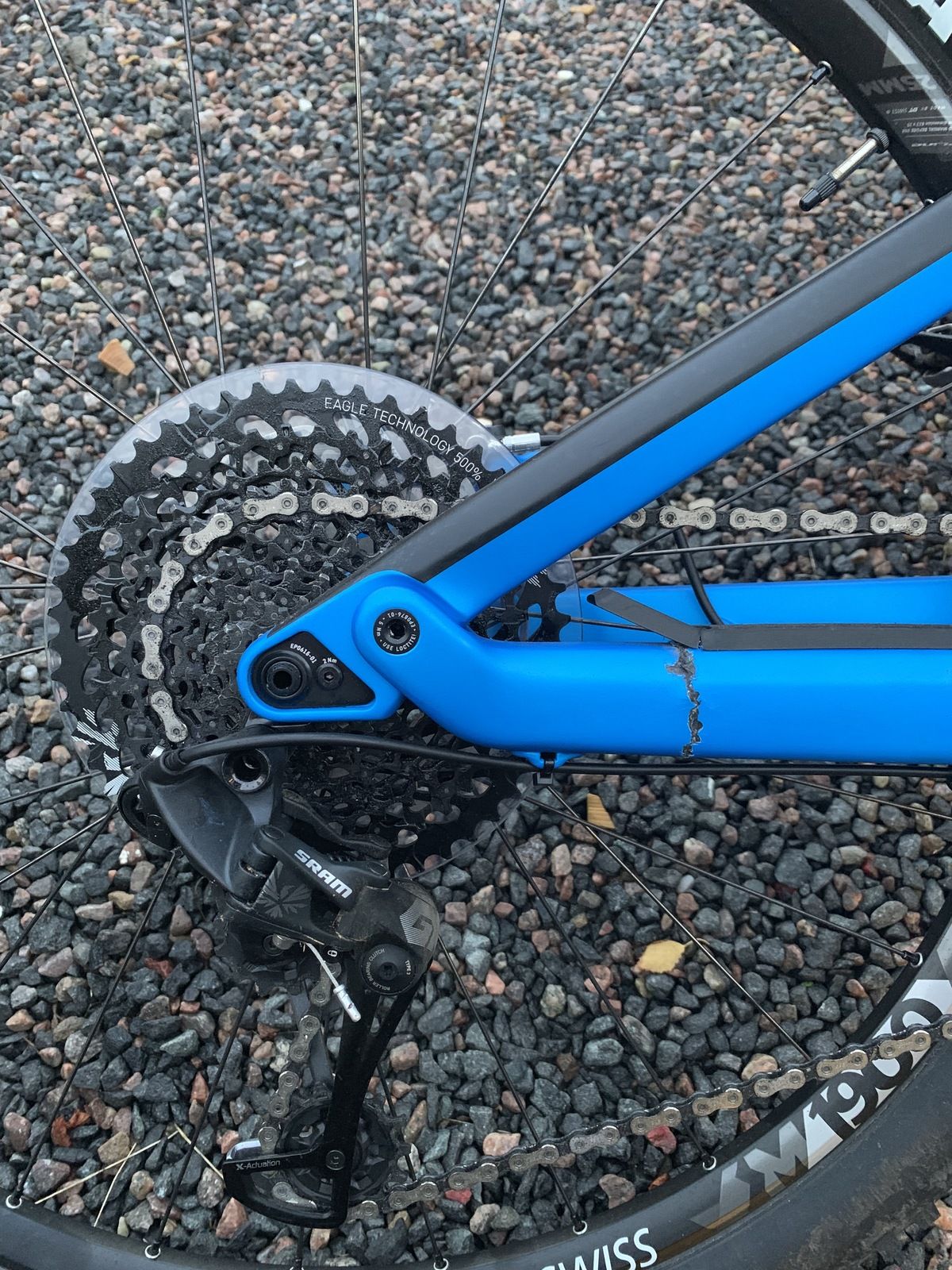

Är grymt nöjd, kanske inte över rambrottet på tredje rundan jag körde den..

Du skojar??? Var gick det av?
    448.3 KB · Besök: 274
Riktigt tråkigt! Vad har dom sagt på Canyon?

Snackade med dom idag, skulle återkomma så fort deras tekniker kollat över det. Så förhoppningsvis inom några dagar.
