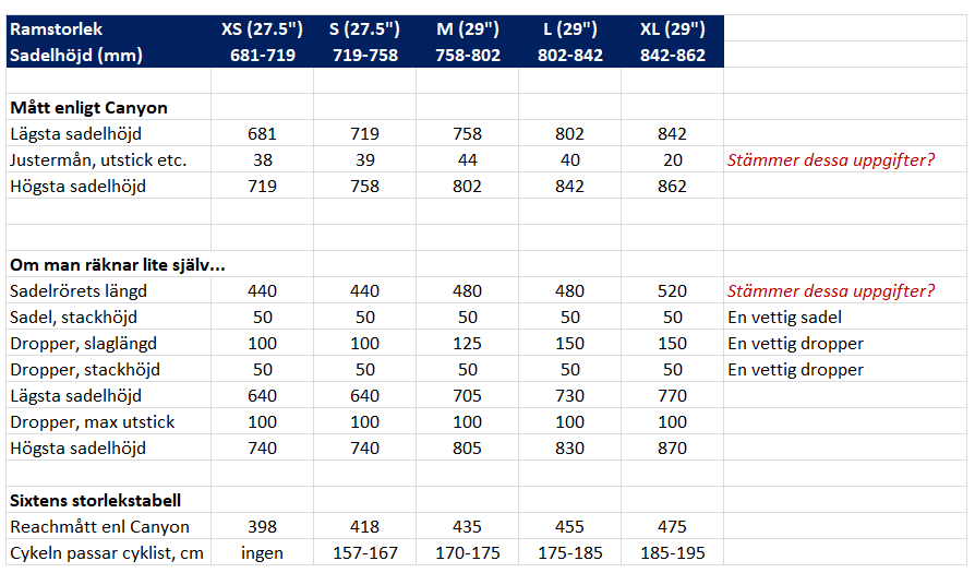

Nya Neuron ser trevligare ut en den gamla. Nu med 130 mm slaglängd fram/bak, 67,5° HA (styrhuvud) och 74,5° SA (sadelrör). Alla storlekar levereras med 50 mm stam vilket blir bra.
Men det är något konstigt med storlekarna. S och XS båda med 27,5" hjul och 428 mm CS (kedjestag) har lika långa sadelrör på 440 mm vilket är jättelångt för ramstorleken, det är en längd som passar Mediumram. Reach 398 resp 418 mm är bra men sadelröret gör XS totalt ointressant oavsett kroppslängd (om man vill ha dropper stolpe) och S nästan användbar till 155-160 cm och helt ok för 160-167 cm cyklist.
M till XL har 29" hjul och 440 mm CS vilket blir bra.
M och L har båda 480 mm sadelrör vilket är ok för Large men för långt för Medium. Reachmåtten 435 mm resp 455 mm är bra för respektive storlek. Jag skulle säga Medium för 170-175 cm och Large för 175-185 cm cyklist.
XL med 520 mm sadelrör och 475 mm reach blir bra för 185-195 cm cyklist. Hjulbas 1123 mm enligt geotabellen är förstås felaktigt, det skall nog vara 1223 mm. Edit: nu korrigerat på Canyon's web
Längre än 195 cm, köp en annan cykel.
17300 kr AL6. 14,4 kg med Ø32 mm RS Recon-gaffel SLX 11 vxl, billig MT200-bromsar (3-finger), enklare Mavicfälgar på Deorenav, NN 2,25" Performance fram/bak. https://www.canyon.com/sv/mtb/neuron/2019/neuron-al-6-0.html
21600 kr AL7. 13,4 kg med Ø34 mm Foxgaffel, GX Eagle med xD kassett (bra!), fram sitter en billig och tung plåtklinga (150 kr, 142 gram) med 30 tänder, byte till aluminiumklinga (300 kr, 78 gram) med 34 tänder rekommenderas, MT400-bromsar (2-finger, ok) med fulskivor, vettiga Mavic XA Trail hjul med 30 mm bredd fram men bara 25 mm bak (wtf?), Nobby Nic 2,35" Evo (bra) fram och Performance (snålt) bak. https://www.canyon.com/sv/mtb/neuron/2019/neuron-al-7-0.html
Värt 4300 kr extra? Solklart, värt varenda krona! Neuron AL7 är faktiskt riktigt prisvärd, jämfört med liknande cyklar från andra märken. Värt att notera är att 2018 Neuron AL8 med liknande specifikation kostade 25500 kr, den var rätt prisvärd den med faktisk. Hatten av för Canyon som har sänkt priset på nya cykeln som är vassare än den gamla! Nya 2019 Neuron AL7 är ett vettigt köp om storleken passar. XS och Medium är konstiga. Small är ok. Large och XL är bra måttsatta.
Man kan hoppas att det är felaktig data i geotabellen angående längden på sadelrören...

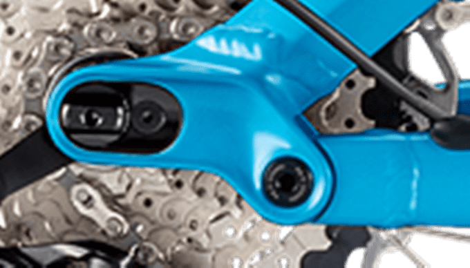

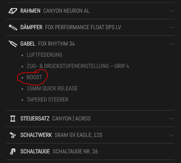

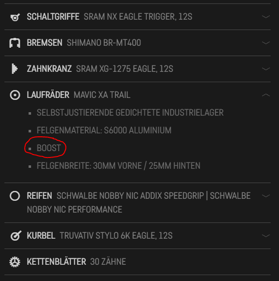

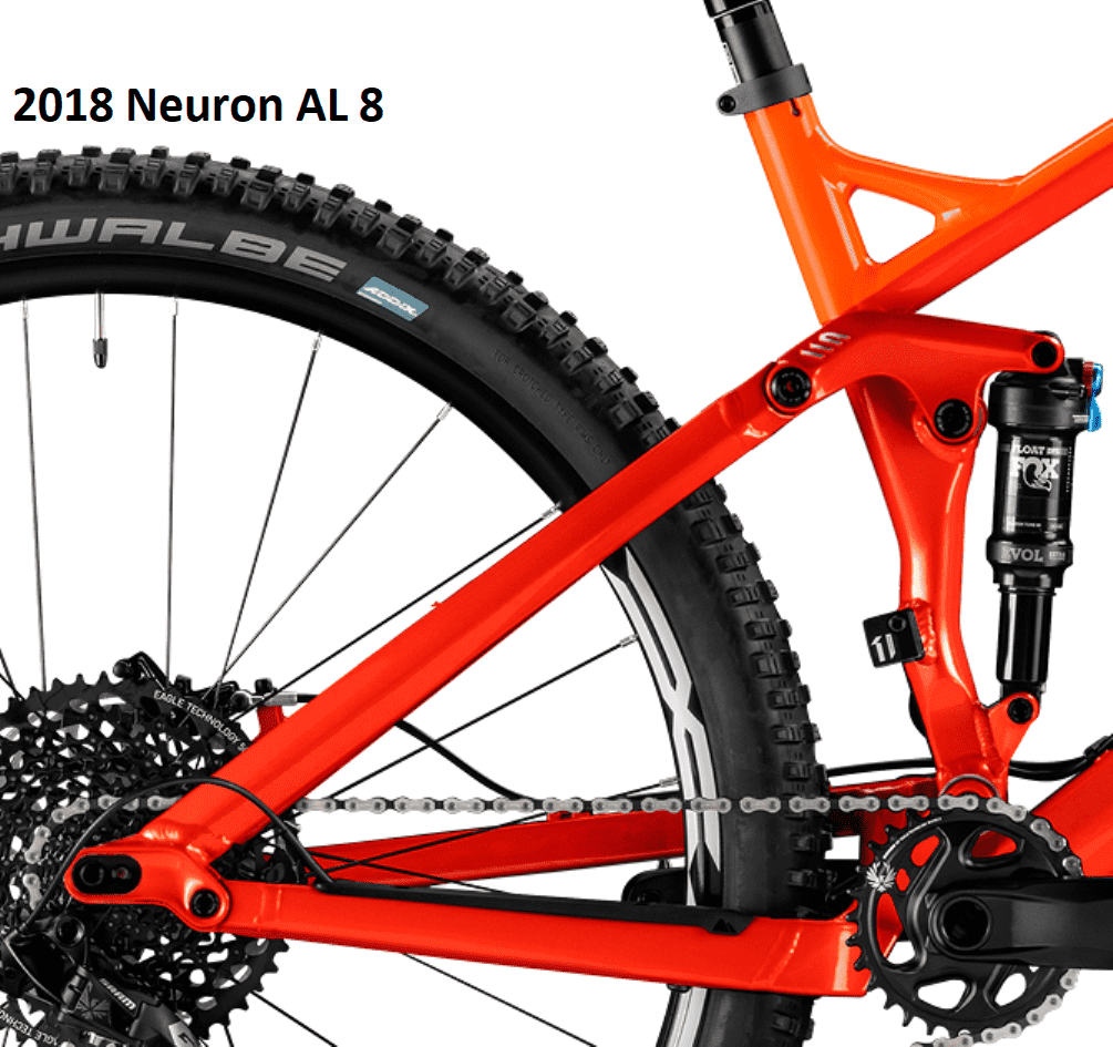

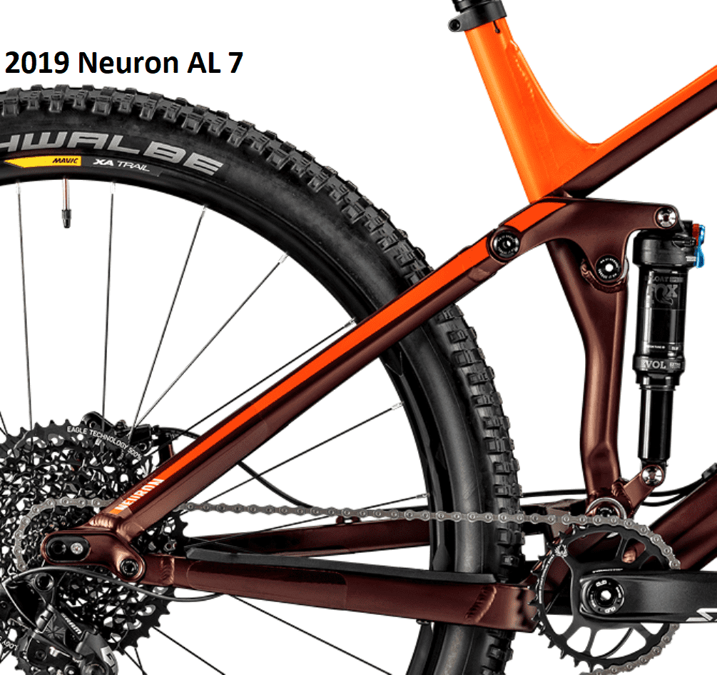

Det finns bara Boost gafflar (om vi pratar riktiga gafflar) och 2018 Neuron hade förstås Boost fram redan förra året. Bak däremot var det non-boost 12x142 TA, eller vad jag förstått 5x135 QR speziale (se bild nedan) på billigare 2018-modellerna, som gick att bygga om till 12x142 TA.

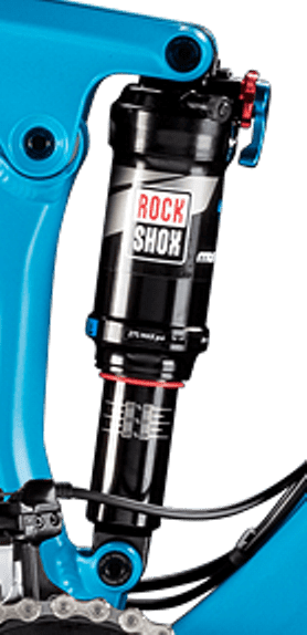

Nedre fästet för bakdämparen ser ut att ha flyttat ner en bit samtidigt och övre länken har fått annan form, nya installationsmåttet är Metric 210 mm (x50 eller x55 mm), medan 2018 års modell (vad jag kan se) hade en kortare bakdämpare med non-metric mått. Det framgår inte jättetydligt i beskrivningen av cyklarna, men ett annat bevis är att det för satt Monarch (non-metric) och numera Deluxe (metric) på cyklarna. Metric är bra!
Det finns en stor risk att baksvingen 2019 är exakt samma som 2018, alltså en non-boost 12x142 TA baksving. Däremot är framtriangeln ombyggd med det jettelååånga sadelröret på vissa ramstorlekar, samt att övre länken har modifierats. 2018 sadelrör var från XS till XL 360-395-440-480-520 mm och 2019 är det 440-440-480-480-520 mm. XS har alltså fått 80 mm längre sadelrör, Small och Medium +40 mm. Wtf? Trist om det fortfarande är 12x142 TA men ändå inte hela världen på cykeltypen. Krångligare att köpa nya hjul när hjulset aldrig säljs "udda" fram/bak.
Med reservation för fel, vilket kan hända även mig.
