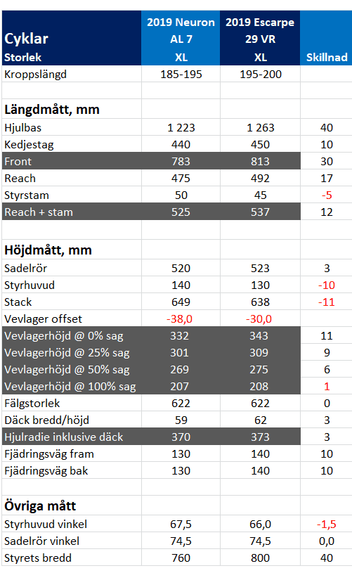

Hur står sig nya Neuron AL 6 & 7 jämfört med Vitus Escarpe 29VR?
Kan inte bestämma mig, blir min första "riktiga" mountainbike och vill hamna så rätt som möjligt.
Vitusen har lite mer slaglängd och klarar kanske därför lite mer stök? Känns som vekt av Neuron att vara klassad att klara 60cm hopp, inte säkert att man hoppar mycket mer, men kändes svagt. Då jag väger nära 100kg och är 195cm tänker jag att det är extra viktigt att cyklen klarar min vikt.
Eller finns det andra heldämpade cyklar prisklass 15-20tkr som jag bör beakta?
Canyon Neuron 2019
Pearl sa:
Hur står sig nya Neuron AL 7 jämfört med Vitus Escarpe 29VR? Kan inte bestämma mig, blir min första "riktiga" mountainbike och vill hamna så rätt som möjligt. Vitusen har lite mer slaglängd och klarar kanske därför lite mer stök? Känns som vekt av Neuron att vara klassad att klara 60cm hopp, inte säkert att man hoppar mycket mer, men kändes svagt. Då jag väger nära 100kg och är 195cm tänker jag att det är extra viktigt att cyklen klarar min vikt. Eller finns det andra heldämpade cyklar prisklass 15-20tkr som jag bör beakta?
Escarpe 29 VR är en kraftigare cykel, helt klart. Ramen är byggd för att tåla tuffare cykling och Ø35 mm RS Revelation Charger RC fram är styv och fin. Bromsarna Guide R har 4-kolvsok tillsammans med fina Ø180 mm skivor fram och bak. XL-ramen är även lite större med 492 mm reach, vilket kan vara bättre bättre för din längd http://vitusbikes.com/products/vitus-escarpe-29-vr-full-suspension-mountain-bike/
2019 Neuron AL 7 har mer jämförbara konkurrenter i 2019 Merid One-Twenty 29 och 2019 RM Blizzard TRL 90-29, tre cyklar med 475 mm reach i XL vilket typiskt passar 185-195 cm cyklist. Om din cykling är mera XC än enduro kanske någon av dessa ändå är ett smartare val än Escarpe. De skall alla klara 100 kg cyklist utan större problem.

Tusen tack för svar! Går vitusen sämre på platten och uppför och bättre utför? Och vice versa för Neuron:en?
Förutom slaglängd på dämpare, skiljer geometrin mycket?
Canyon Neuron 2019
Pearl sa:
Ja, jag tror att Neuron är "roligare" än Escarpe i plattare terräng och uppför. Escarpe har 40 mm längre hjulbas vilket gör skillnad i stabilitet utför. Skulle tro att det skiljer 1 kg i vikt. Escarpe har även grövre däck, mer anpassade för stökig stig och enduro, som standard. Markfrigången är ungefär densamma, båda går att trampa runt på stigar utan att pedalerna tjonger i alla rötter/stenar. Båda cyklarna är vettiga och prisvärda.

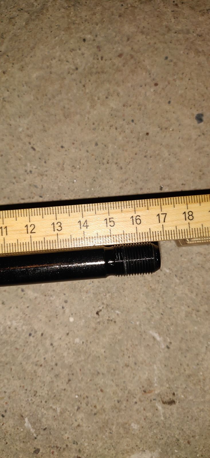

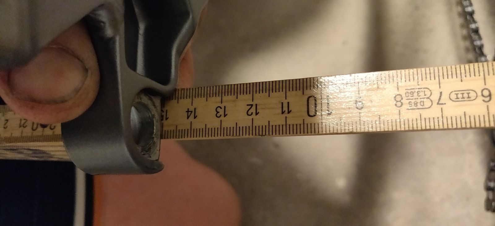

Sixten Fors sa:
Mät inuti ramen. Eller mät navet.
My bad,
Va 150mm när ramen hänger fritt drar ihop sig något när man sätter i hjulet så 148 känns väldigt sannolikt. Har inget bra att möta navet med så detta får duga för ikväll

Canyon Neuron 2019
Yaaaaj Boost=true!
Betyder det att de drev som nämnts tidigare passar?
På bilderna på Canyons hemsida har Neuron skydd på staget vid kedjan. Följde det inte med?

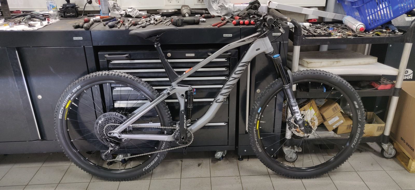

Frippe99 sa:
CRF_Niklas sa:
Jaja kom precis hem från premier turen så give me a break ;)
Såååå hur känns cykeln? ?
Mycket pigg och snabb, allt är ju relativt men den blir ett bra komplement till min yt capra 29 och ersätter min trek superfly som mest stod å samlade damm. Bra allround xc med trail egenskaper helt enkelt. Har tidigare haft en spectral 2016 å skulle säga att denna är precis mellan den och min tidigare ht superfly = perfekt för mig
