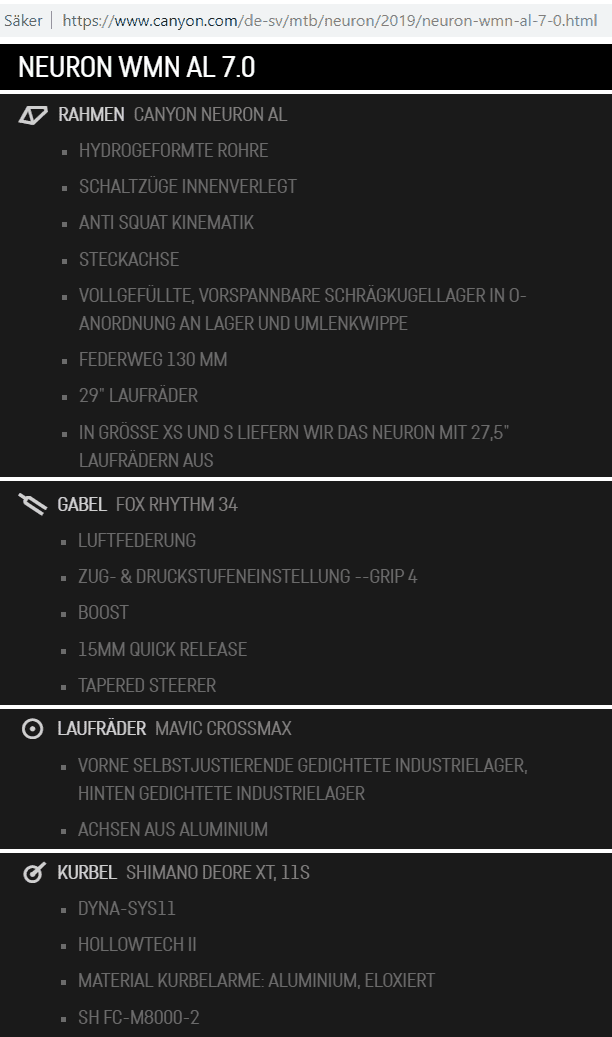

Hur svårt är det att ha koll? Canyon alltså. Inte på något ställe (vad jag kan hitta) står det uttryckligen att det är 12x148 bak, på någon modell av 2019 Neuron. Det står däremot att det är FC-M8000-2 vevparti på en modell, vilket är non-boost. Vevpartiet för boost heter FC-M8000-B2. Samma sak med FC-MT600-2 på en annan modell, ett non-boost vevparti, samma cykel under nav står det Deore 15x110 mm fram men ingen info alls om vad det är för mått på baknavet. Klåpare, de vet alltså inte vad det är de har till försäljning?CRF_Niklas sa:Japp :)Sixten Fors sa:Då får man hoppas den personen har koll.CRF_Niklas sa:Skrev i deras chat och frågade om det var boost bak och han sa ja
Sixten Fors sa:Hur svårt är det att ha koll? Canyon alltså. Inte på något ställe (vad jag kan hitta) står det uttryckligen att det är 12x148 bak, på någon modell av 2019 Neuron. Det står däremot att det är FC-M8000-2 vevparti på en modell, vilket är non-boost. Vevpartiet för boost heter FC-M8000-B2. Samma sak med FC-MT600-2 på en annan modell, ett non-boost vevparti, samma cykel under nav står det Deore 15x110 mm fram men ingen info alls om vad det är för mått på baknavet. Klåpare, de vet alltså inte vad det är de har till försäljning?CRF_Niklas sa:Japp :)Sixten Fors sa:Då får man hoppas den personen har koll.CRF_Niklas sa:Skrev i deras chat och frågade om det var boost bak och han sa ja

Samt 2019 Neuron AL6 med 24 mm Mavic XM424 och 27 mm EN427 men odefinierad axelstd bak...

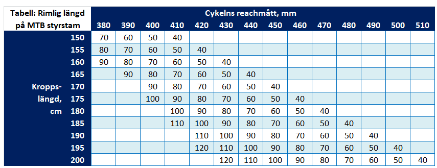

Sixten Fors sa:Stamtabell
Vem vet bäst, my ass... :)
Källa: Egen insamlad erfarenhet.toga sa:Alltså, jag bara undrar.Sixten Fors sa:Stamtabell
Vad har du för källa på dessa mått? Gäller detta alla oavsett längd på armar och överkropp?
Varför är just dessa mått rätt? Var denna tabell lika för fem år sedan, kommer den vara aktuell om fem år?

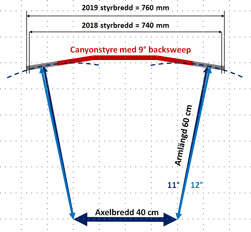

Hur tänkte du nu? 2018 Neuron levereras med 740 mm styre, 2019 med 760 mm styre, hela 1 cm bredare på varje sida. Vinkeln på armen blir 1 grad större. Styret har 9 grader backsweep. Den ökade styrbredden har så gott som noll inverkan på avståndet till styret.Jensen sa:Fråga till Sixten, tar du hänsyn till att styrena blivit bredare med åren och att man då per automatik blir mer utsträckt?

Sixten Fors sa:Hur tänkte du nu? 2018 Neuron levereras med 740 mm styre, 2019 med 760 mm styre, hela 1 cm bredare på varje sida. Vinkeln på armen blir 1 grad större. Styret har 9 grader backsweep. Den ökade styrbredden har så gott som noll inverkan på avståndet till styret.Jensen sa:Fråga till Sixten, tar du hänsyn till att styrena blivit bredare med åren och att man då per automatik blir mer utsträckt?
