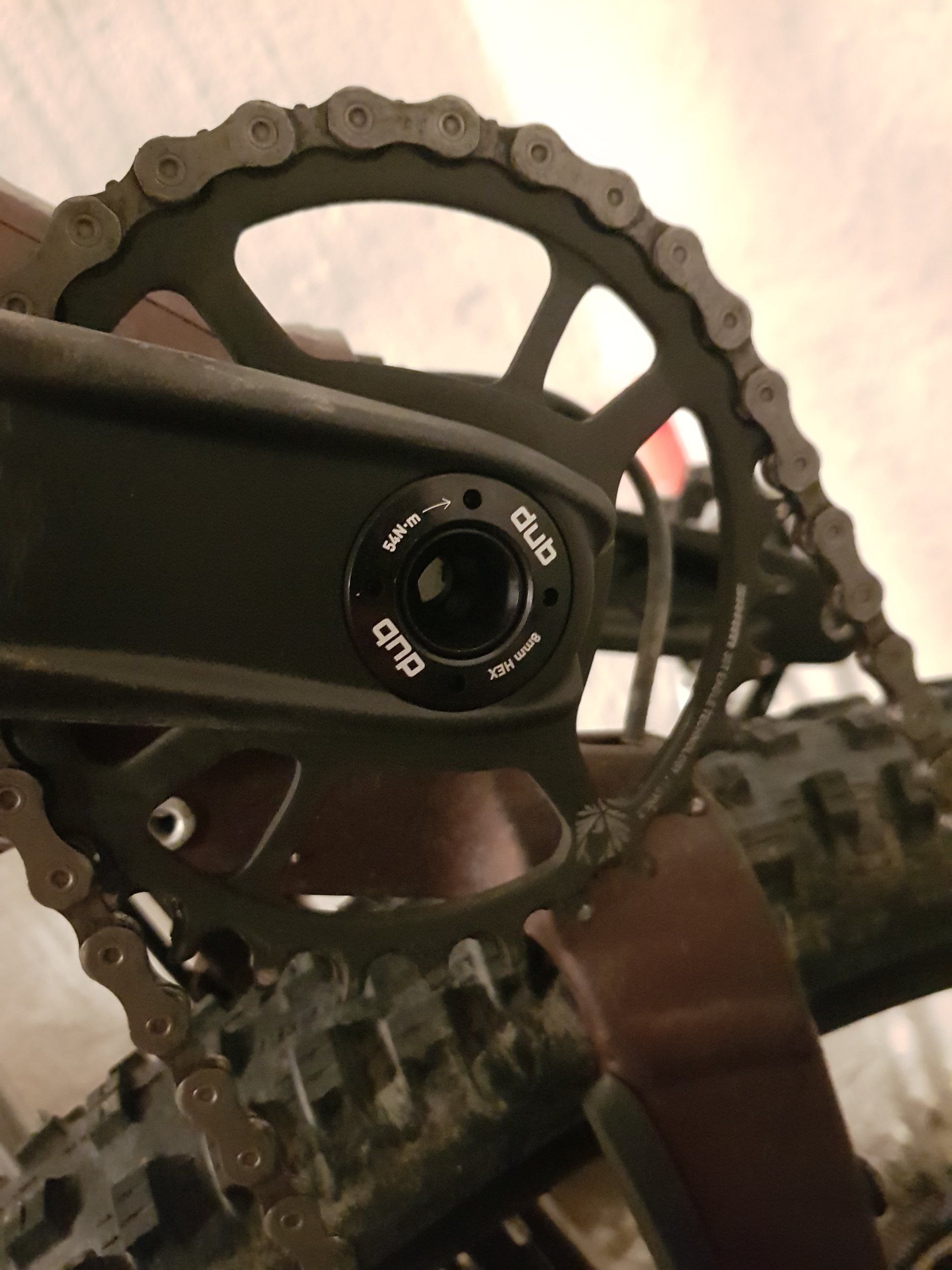

Ska byta framklinga på min 2019 AL7. Behöver man avdragare för att få loss vevarmen? Lossat 8mm sexkant på drivsidan men det sitter hårt
Mback72
Canyon Neuron 2019
Bara att fortsätta gänga ut 8mm insexen tills det lossnar. Den är dragen med 54Nm så den sitter bra. Kom ihåg att dra den med samma moment när du sätter tillbaka så du inte tappar vevarmen och förstör passningen mellan vevarm och axel.
jonteq
Canyon Neuron 2019

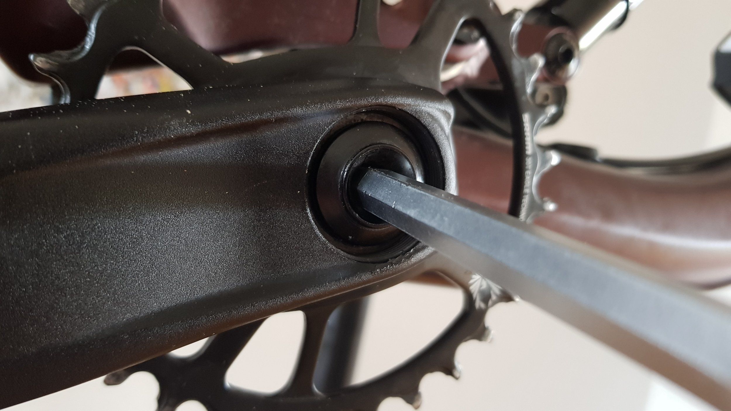

Fått loss insexen, den satt hårt. Får dock inte av vevarmen. Sitter som berget
Mback72
Canyon Neuron 2019
Du ska fortsätta gänga ut insexen tills den tar stopp mot den yttre brickan (där texten om 54Nm står) och sedan fortsätta gänga tills vevarmen pressas av axeln. Du ska alltså INTE lossa den yttre brickan. Den fungerar som avdragare.

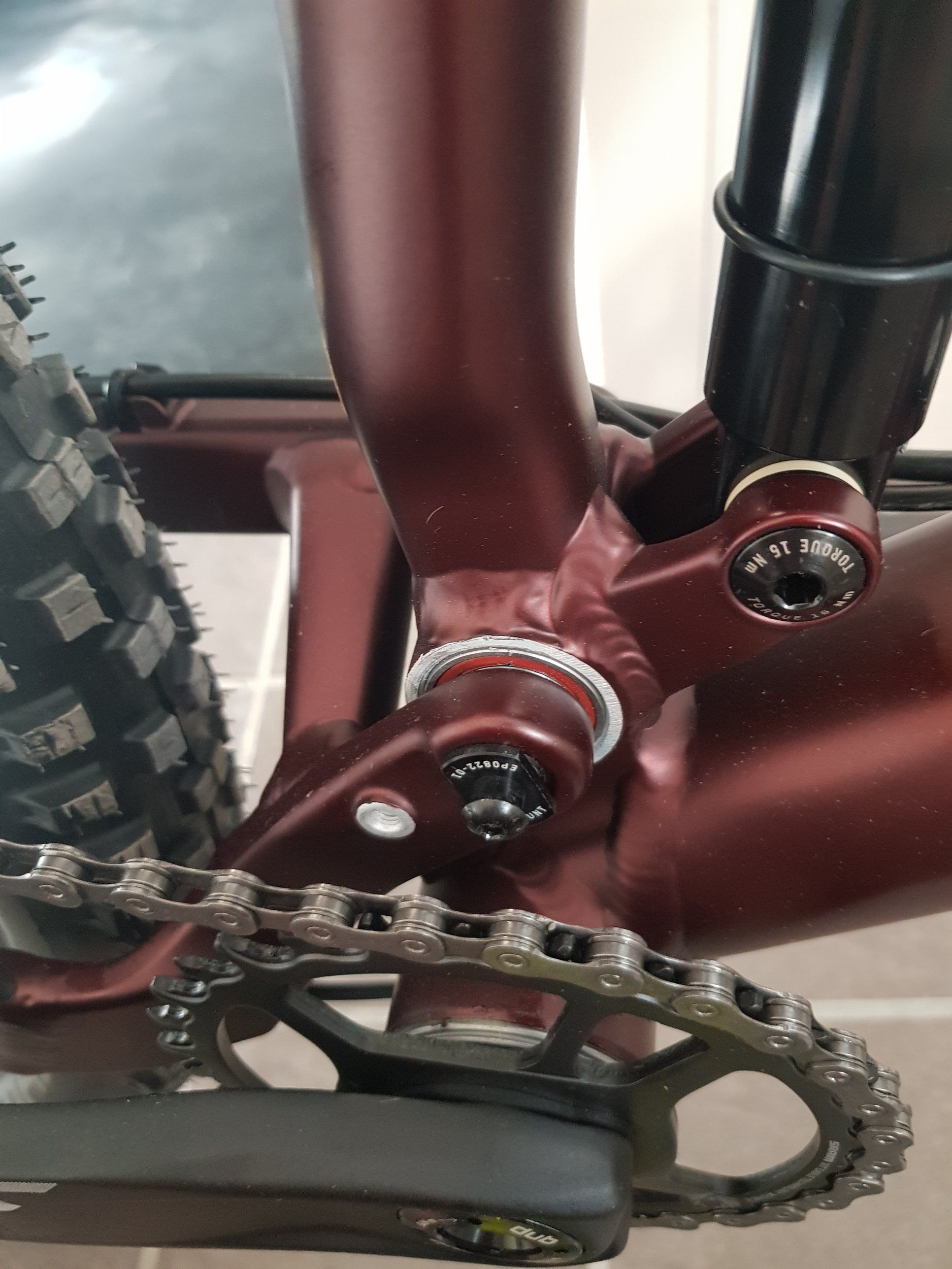

Hallå! Är det någon mer än jag som har problem med att svinglagrena (och då menar jag ffa huvudlagrena strax ovanför vevlagret) slits ut onödigt fort?
Bytte ut förra året då de knappt gick att snurra på och nu är det samma sak igen.
Är det CF eller Al-modellen du har?
Själv har jag CF-modellen och haft den i snart 2 år och mina lager är rena och fina. Känns som lösningen med locket över lagren funkar bra. Bara att göra rent och fetta in lite då och då.
Gone89
Canyon Neuron 2019
Al. Mina lager är väldigt exponerade just där, vilket säkert är problemet. Har funderat på att fulfixa ett eget lock för att om möjligt skydda lite i alla fall.

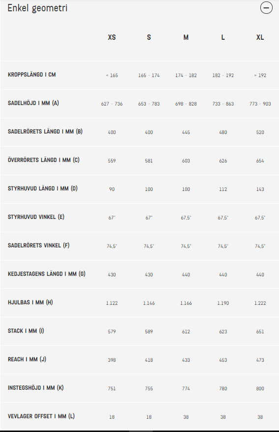

Jag har precis lagt beställning på en Neuron AL7 storlek Small men efter att ha läst detta samt Sixtens inlägg på första sidan blir jag ju lite tveksam till om jag skulle ha valt en XS istället. Jag är 165 cm lång och detta är min första MTB, endast hyrt innan så har inga direkta referenser. Någon som har input om jag bör ändra min beställning?
Ta din innerbenslängd och multiplicera den med 0,883 och kolla om måttet du får ryms inom spannet för sadelhöjd för din storlek i geometritabellen på hemsidan.
simoon
Canyon Neuron 2019
Tackar. Min innerbenslängd är 74-75 cm cm så det motsvarar 653,42 mm vilket är PRECIS på gränsen för S. Så kanske läge att ändra min order till XS istället?
Visa bilaga 470215
Jag skulle välja S och chansa om jag vore dig. I värsta fall får du köpa en 125mm dropper istället för den 150 som sitter på. Kanske Canyon kan låta dig byta på goodwill om den är för lång. Ta kontakt med Canyon och hör vad de säger/rekommenderar. XS ramen har onödigt kort reach så S är nog att rekommendera.
simoon
Canyon Neuron 2019
Har frågat Canyon och även de tyckte S så blir den. Får väl i värsta fall byta droppern om det skulle visa sig att sadeln är för hög. Känns ju viktigare att ramen har rätt storlek.
