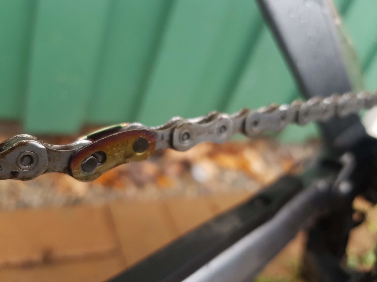

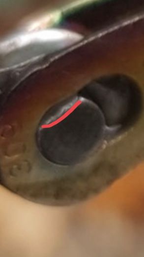

Fick på ett kedjelås. Men kanske är något fel eller snett. Vid belastning löper det ok.
Är det en ny kedja är något galet om det ser ut sådär. Är bara kedjelåset nytt kan den gamla kedjan ha delat lite på sig vid haveriet så att den är för bred för kedjelåset. Kör så nöter det kanske till sig, men jag skulle inte köra med en stel länk i kedjan. En ny kedja inkl. lås kostar ~250kr, så varför chansa? En hoppad kedja vid fel tillfälle kan bli dyrt både för kropp och cykel.
Ja, det är lite styvt där vid låset märker jag och kedjan hade nog delat sig lite, men gick att klämma. Borde man byta kedja alltså och pilla? Har ny kedja på ingång. Lite surt när allt är nytt.
I övrigt verkar den ok, märker inget när cyklar och belastar.

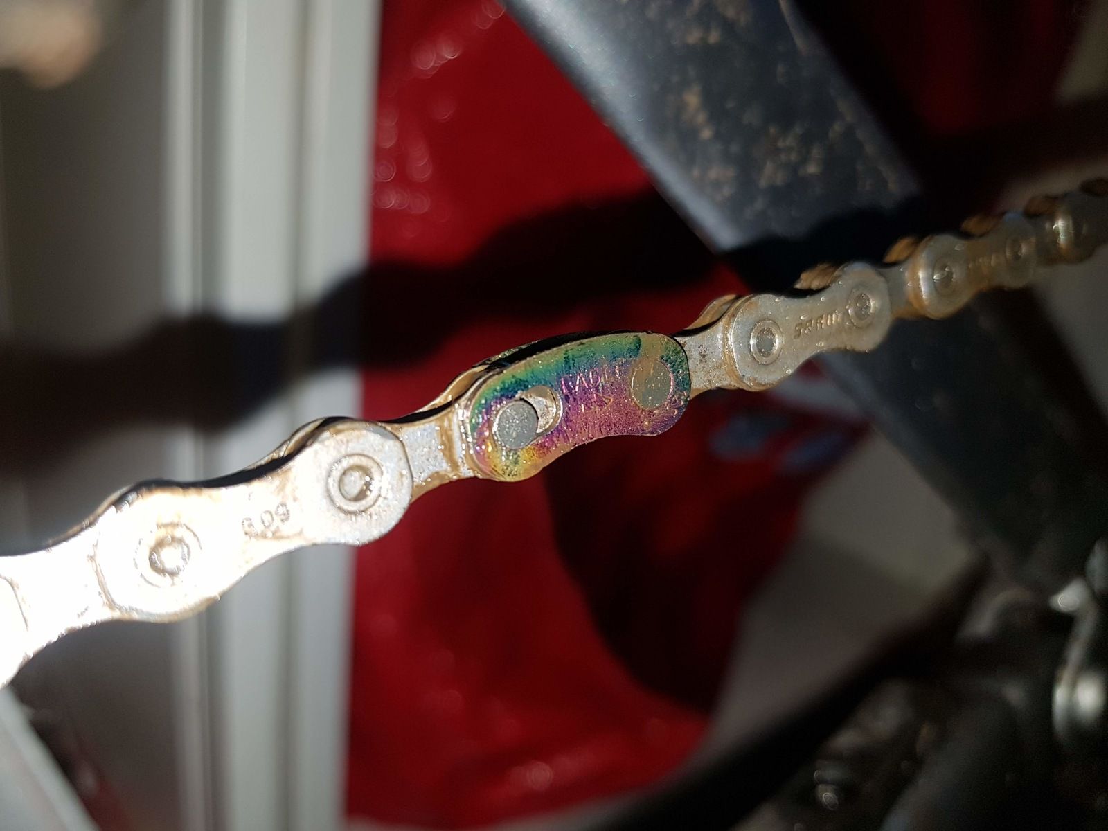

Skulle inte köra en meter med det där kedjelåset. Det är sönderbrutet och kan åka isär när som helst.

Tack!

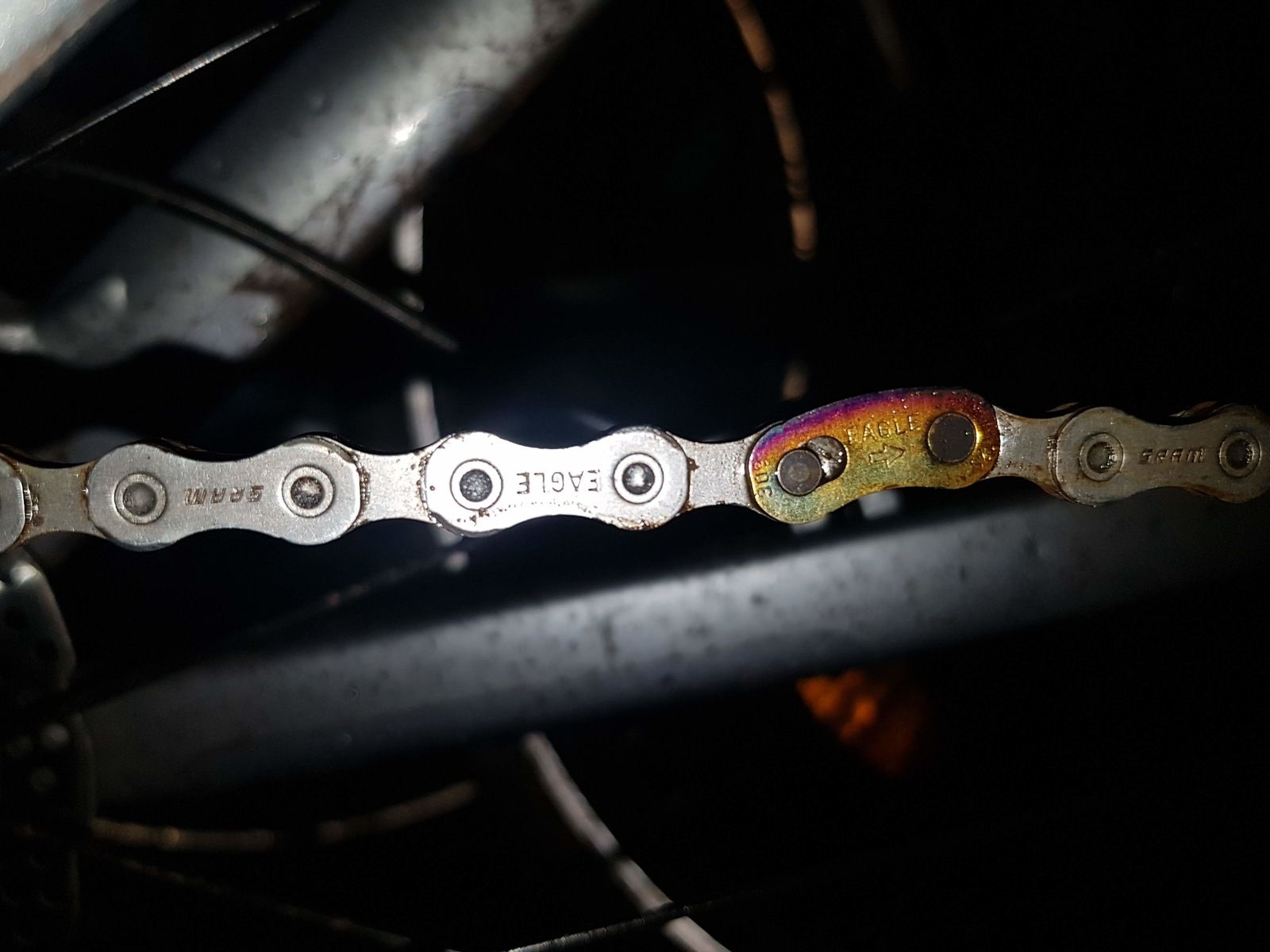

Slängde på ett nytt kedjelås precis innan läste detta. Det gick lättare den här gången.
Det är lite styvt fortfarande, med ett litet gupp när låset går på dreven. Det märks mer när det är lite kraft. Då kan även kedjan hoppa ned på högre växlar när trampar bakåt.
Vid mer kraft märks inget, då flyter allt.
Men så här ska det alltså inte vara?
Ursäktar om frågar om detta. Men jag lär mig lite samtidigt.
Skulle kunna betala för en grundkurs i MTB-mekande.
Borde kanske fortsätta i annan tråd?
Den ska röra sig och kännas som vilken annan länk som helst i kedjan. Jag röstar för ny kedja och nytt lås.
Tack - då vet jag! Lärt mig lite nytt här med frågor och mek.
Småpengar för slippa älta och få en säker tur.
