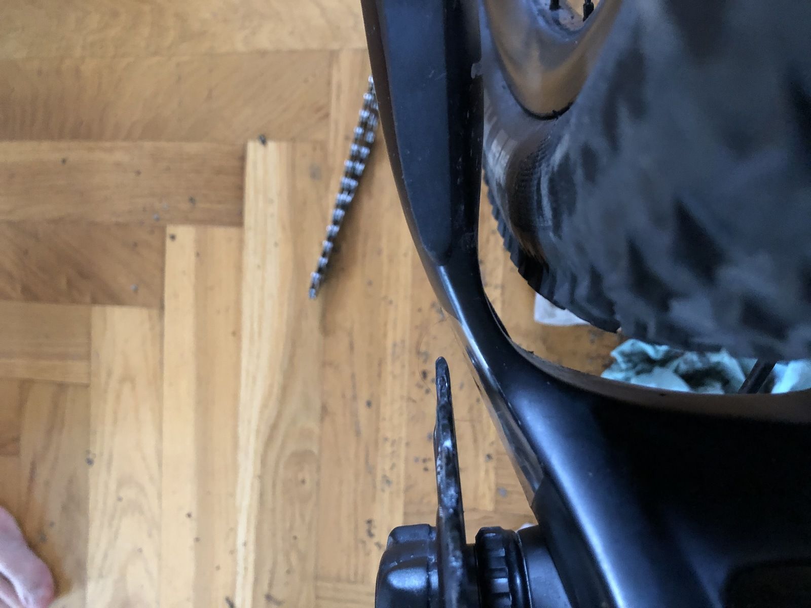

Är det någon som testat om det går att köra 34-klinga på nya Neuron CF?
Har inte testat, men det borde gå. Vågar inte spekulera i vad som händer om kedjan av någon anledning hamnar mellan klingan och kedjestaget...
På bilden nedan sitter 32-klinga på min CF.
    160.1 KB · Besök: 85

Mback72 sa:
Supersonic sa:
Läste i någon test någonstans att 32-klinga är max. Kommer inte ihåg vilket test bara...

Helleman sa:
Mback72 sa:
Supersonic sa:
Hej jo exakt jag läste samma sak i fler olika test. Men min fundering är ändå om det funkar även om Canyon inte tycker det är någon bra idé.

Supersonic sa:
Helleman sa:
Mback72 sa:
Supersonic sa:
Ah, ok. Ja det finns ju säkert lite marginal i det.
