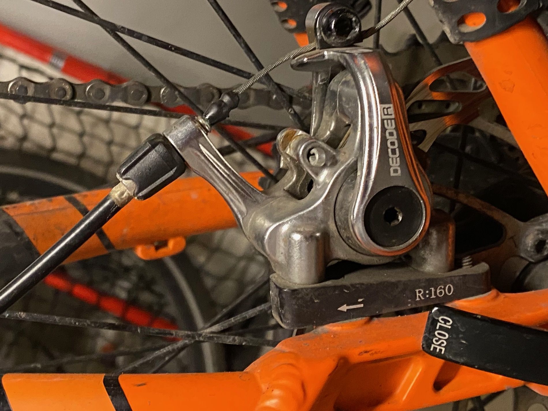

Stryk det där fruktfettet. Får samma konsistens som intorkad tandkräm efter ett tag.Ja, så verkar vara fallet. Får tina upp det ikväll och blåsa ut med kompressorn. Jag ska ta och beställa hem kvalitetshöljen, men vad kan man trycka i som en nödlösning så han kommer till skolan? Det är ungefär -5 på morgnarna nu och cykeln står parkerad utomhus hela dan. I garaget hittar jag bl a:

Bakbromsen på sonens racer gav upp på väg till skolan. Jag får plocka isär det ikväll och kolla, men är det kanske någon som redan nu kan se vad det är för fel? Om det är något uppenbart alltså.

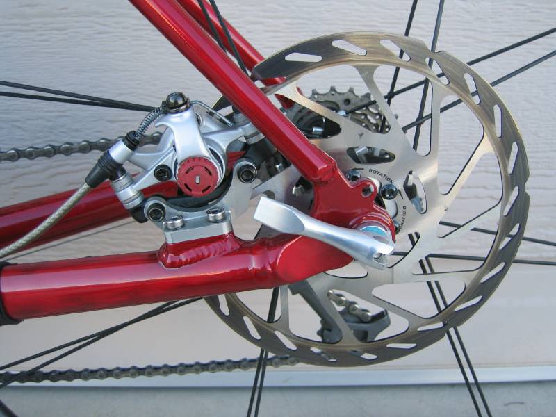

Bra inlägg!Nu kan jag ha fel men min erfarenhet av Biltemas bromswirar är att de inte är kompressionsfria och visst är det skivbromsar på cykeln på bilden? Min erfarenhet är att det krävs kompressionsfria höljen för att få något bett överhuvudtaget i bromsarna med skivbroms. Men det har kanske hänt något på de år jag undvikit Biltemas höljen?
Sedan tror jag att det i just det här fallet kan vara så att helkapslade höljen kan skapa problemet. På de enklare cyklar jag sett med skivbroms är ofta änden på höljet riktat upp mot bromsen så när det regnar rinner det in vatten i höljer som rinner ner i höljet och stannar där vinkeln byts - ungefär vid kedjestaget. Inte så bra bild men ungefär såhär:
Visa bilaga 526160
Här hade det nog varit bättre med en lösning där det var fri wire från kedjestaget till diagonalröret så att vattnet hade kunnat komma ut. Ungefär som på bakväxeln.
Det bästa är dock när det är genomtänkt från början. Många andra cyklar har den betydligt mer frostsäkra lösningen med bromshöljet på sadelstaget:
Visa bilaga 526161

Tror inte jag har något och har ingen möjlighet att ta mig till någon affär innan det bär av till skolan imorgon.Silikonfett är ju extremt vattenskyende.
Hur designar man bort kondens som uppstår inuti vajerhöljen vid temperaturförändringar?Har exakt likadan cykel som TS och samma problem. Skiten frös efter 2 minuter idag. Cykeln är en månad gammal och jag ska kika förbi XXL och reklamera/få dem fixa skiten. Det är ju en sån felkonstruktion utan dess like och dessutom livsfarligt. Undrar hur man tänkte när man konstruerade cykeln? Har de inte vinter i norge? ?
Ja precis den idiotiska monteringen är det på bakbromsen, tro fan att vatten rinner in.
Ta och fyll en sån här v broms gummi pryl med fett sen trä den över vajern istället för den lilla gummi plutten du har. Funkade för mig i tre år innan jag bytte till hydrauliska och jag hade samma konstruktion.Petade in en rejäl klick fett i gummiplutten och höljet med en tandpetare. Nu står cykeln ute och marineras i -6 så blir det provtur om 20 minuter.
Visa bilaga 526181
Yes, tack, det är planen. Måste bara hitta en akutlösning så att vi klarar oss några dagar.Ta och fyll en sån här v broms gummi pryl med fett sen trä den över vajern istället för den lilla gummi plutten du har.
Lite dåligt bemötande kan man ju tycka, men samtidigt har de rätt i att det inte att göra så mycket åt saken. Men att service:n på xxl kan vara sådär är också rätt välkänt. Att lämna in den lär ju inte hjälpa då den kommer att fungera bra efter att ha stått inne i verkstaden några timmar.Pratade med xxl nyss och svaret från "verkstadskillen " var bara att så är det med sådana bromsar. När jag påpekade att man skulle väl aldrig sälja en bil där man vet att bromsarna inte fungerar när det blir kallt fick jag till svar att det är ju ett annat system på en bil. Goddag yxskaft! Jag fick dock boka en tid för koll trodde jag. De hade inga tider efter 14 på vardagar och jag förklarade att det går inte pga av arb. Och på helgen gick det inte att boka, bara drop in. Vände på klacken och gick. Så jävla dåligt! Kan ju själv fixa och greja men vill inte göra det av ren princip på en i närmast ny cykel. Ett konstruktionsfel är ett konstruktionsfel och ska ordnas av säljaren alt tillverkaren! Så nu försöker jag kontakta white direkt men jag hittar ingen mailadress. Ngn som vet?
kondens inne i vajerhöljena kan man nog glömma som orsak?
kapillärkrafter är nog troligare?Är en gissning från nin sida. Men vet inte riktigt vart fukten skulle komma ifrån annars? Heldragna höljen, gummitätningar vid bromsen.
Även då det är nya vajrar så krånglar det ifall jag tar in den i värmen ett par timmar och sen ut i kylan igen. Är rätt torrt då det är -20 ute ??![]()
Kan rapportera att transport till och från skolan fungerade utan att bromsen frös.

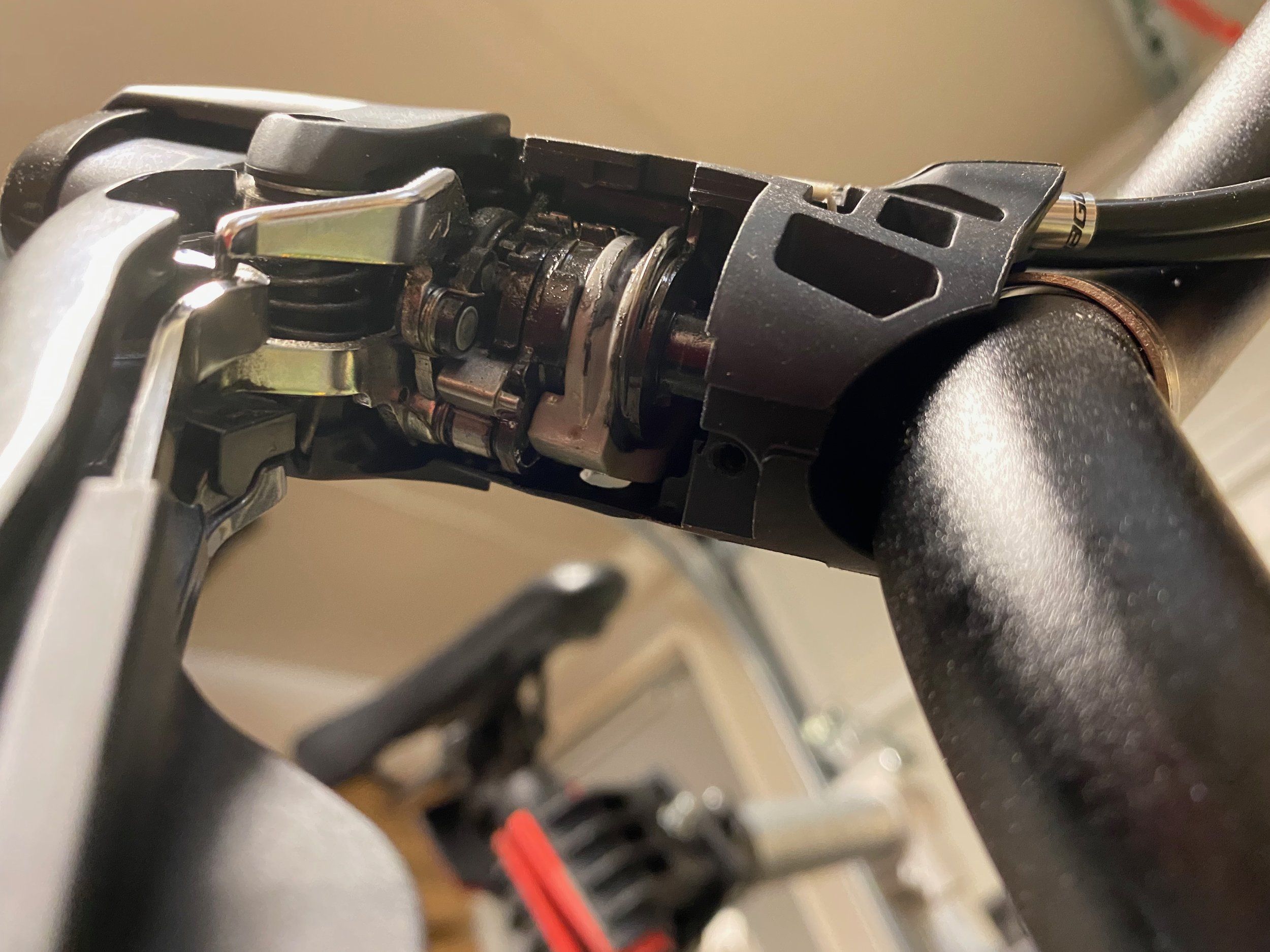

Tyvärr så uppför sig inte växelreglaget som det skall. Det går att vippa växel och växel+broms och de fjädrar tillbaka, men inget klickande hörs när man försöker växla till en lättare växel och vajern spänns inte.
Mekaniken i STi-reglage är liten och behöver rengöras och smörjas regelbundet för att inte becka ihop. Spraja 5-56 eller annan tunn olja, där du trär in vajern.Några tips?
