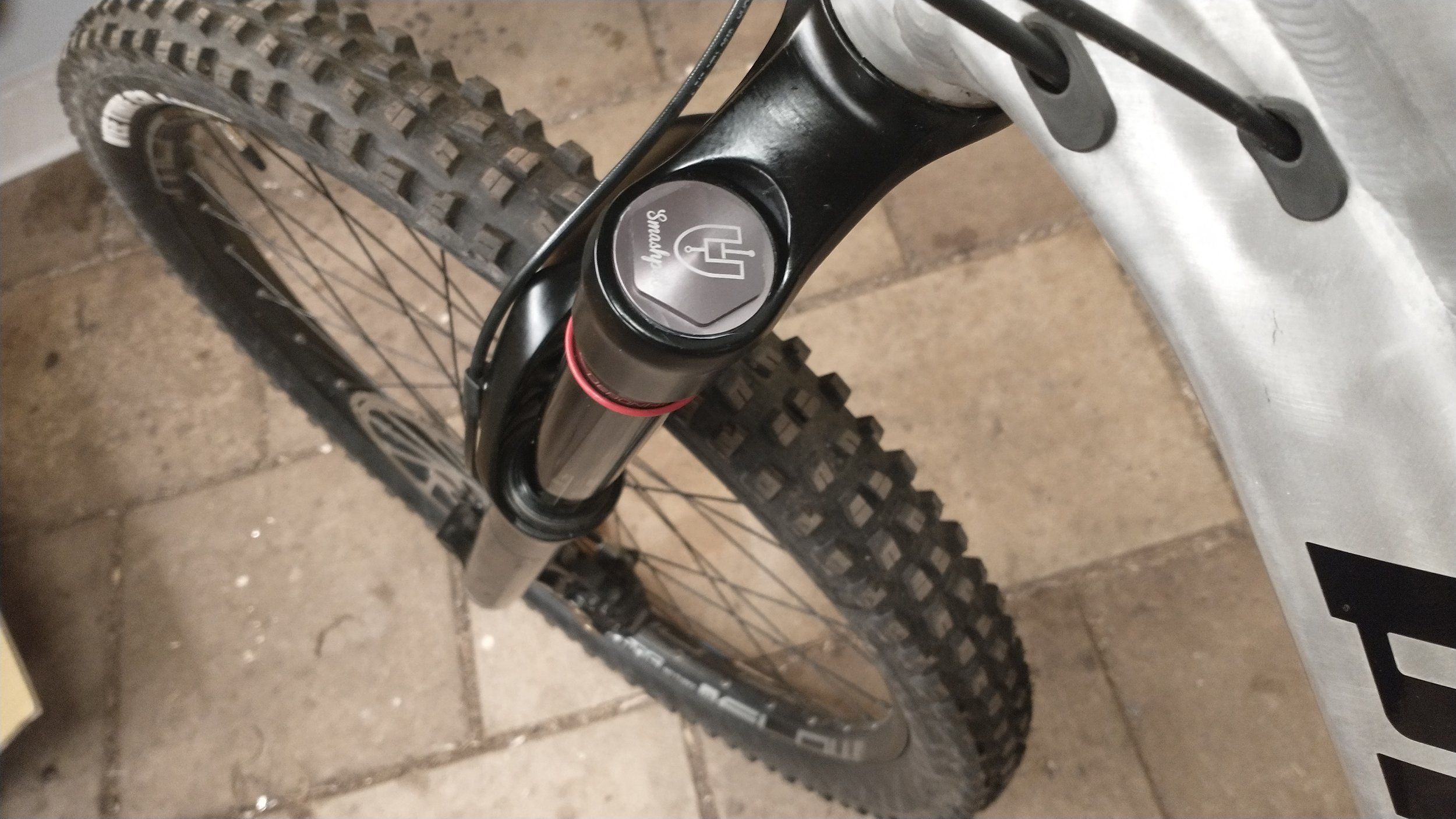

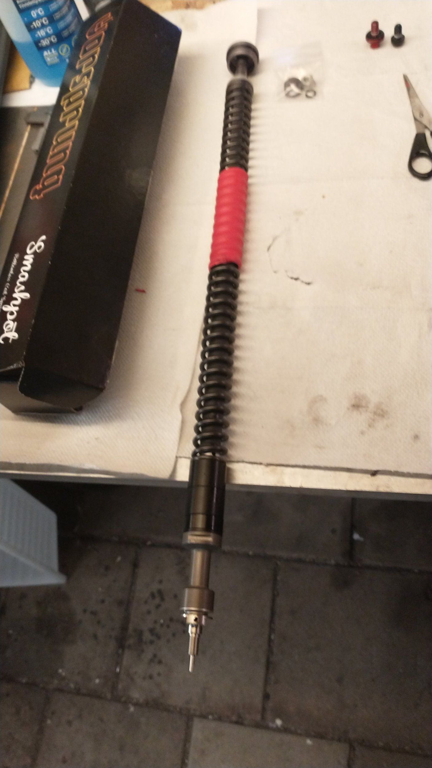

Efter lite kontakter fram och tillbaks hittade jag en svensk åf som hade Smashpot v2 hemma med rätt fjäder.
Jag har dock fastnat på punkt 11. Man ska justera förspänningsmuttern så att glapp försvinner med minimal förspänning.
Det finns dock inte gängor nog för det så frågan är vilket fel jag gjort. Med muttern i ändläge så är det fortfarande massor av förspänning.
170mm siktar jag på och jag har trippelkollat 30mm bussningar, 9mm utstickande gänga och 40mm plastbussningar.
Jag är för övrigt vääldigt noggrann och gillar att övertänka så jag misstänker att jag oroar mig för mkt.
Nån som har en idé?
