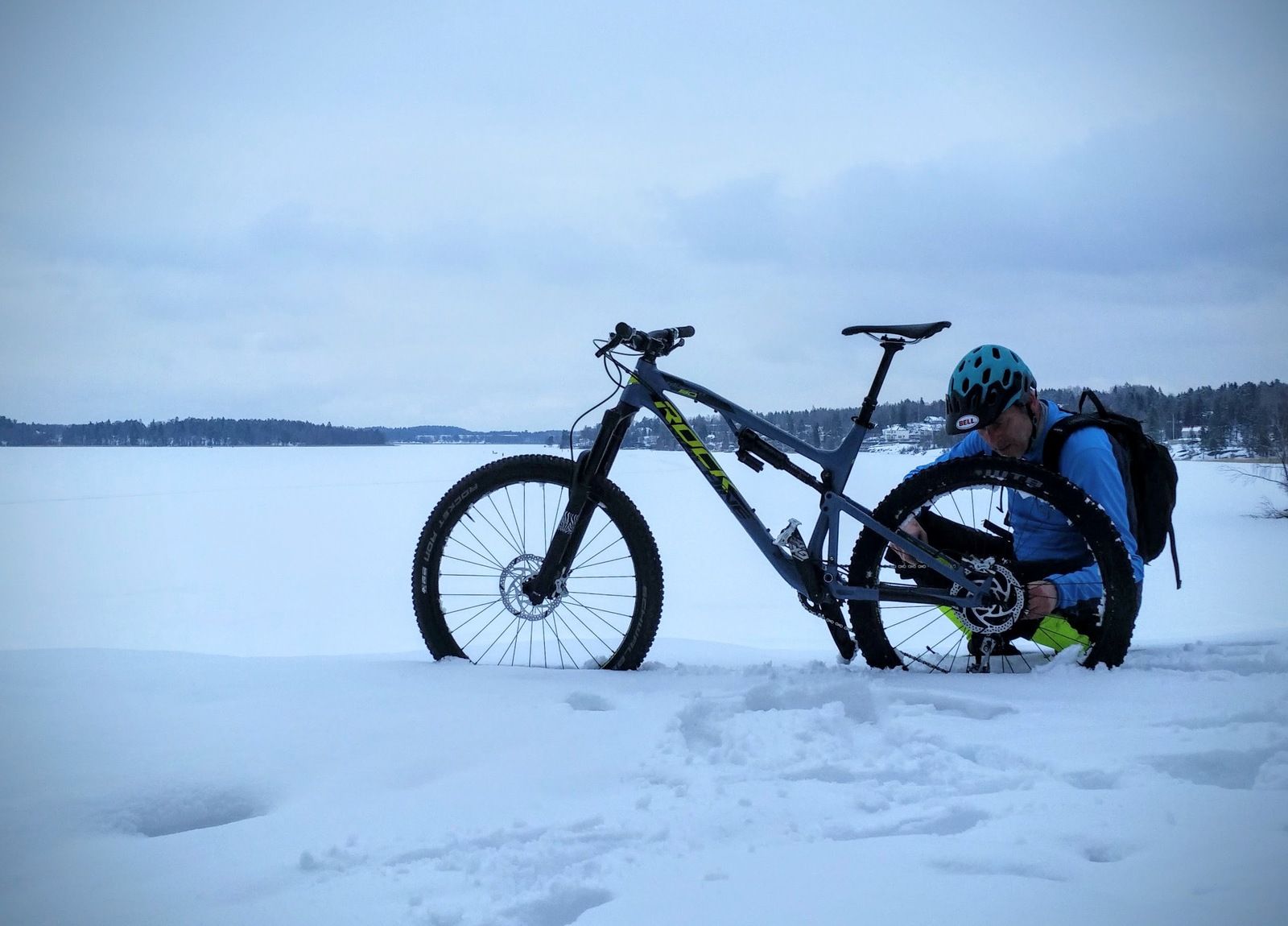

Fick den i fredags och första intrycket är att
cykeln känns skum, låg, lång (1195mm) och tung (14,5kg)med högt BB (-5mm) och känslan sitter på mer än i som 29er samt med 170mm fjädringsväg fram får man passa sig så man inte flyger över styret när gaffeln dyker läbbigt djupt, som en hästjäkel som försöker få av sin ryttare. Kort kedjestag 425mm gör den ändå pigg och rolig. Men det ställer samtidigt krav på föraren att alltid flytta vikten rätt annars kan det lätt gå över styr eller bakhjul när fjädringen spelar dig ett spratt med sina ovant långa rörelser.
Gårdagens spångsmala packade gångstigar eller ocyklingsbara djupsnö när man hamnade utanför var väldigt långt ifrån idealiskt provcyklingsföre men ändå inte helt döfött. Fanns lite liv i den trots de rätt suspekta och ovan känslan av det galet breda (800mm) styret, enorma massan och små hjulen när man kommer från en rapp å snabb 12kg 29" stigätare.
Även om det är väl tidigt är min tes är förstärkt, en modern 29” 110-130 fram/bak cykel måste va det absolut bästa och roligaste, mest allround man kan ha, lättcyklat och tryggt, man sitter lågt mellan dom stora lättrullande hjulen, snabbt och flexibelt och klarar i princip allt men kanske inte ytterligheter som ren XC tävling eller enduro på allra bästa sätt men inte långt ifrån och väldigt förlåtande för misstag.
Jag kommer behålla min Camber men ska ge enduron en ärlig changs i sommar och ser det som ett roligt utvecklingssteg att lära sig nyttja och behärska den fullt ut.
