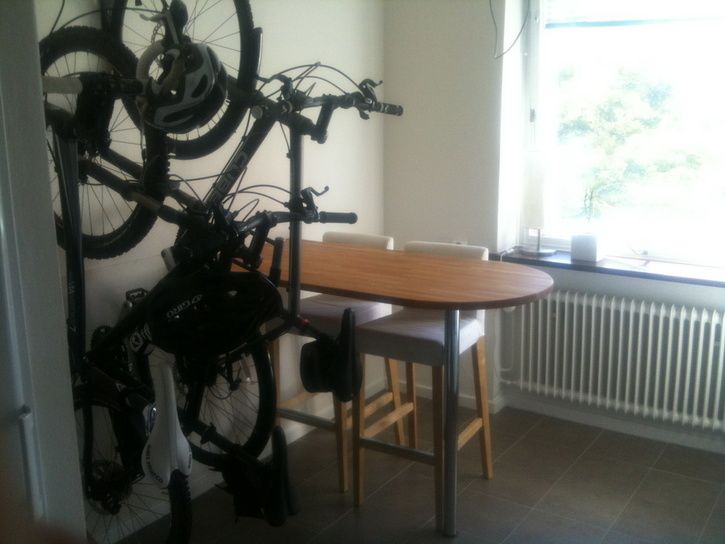

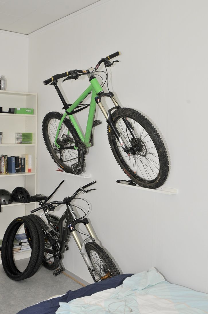

Det är ju mina cyklar och hållare i bilden ovan.
Jag köpte hållarna på Biltema för ungefär tre år sedan, de verkar dock ha utgått ur Biltemas sortiment numera. Riktigt trist för de är bra.

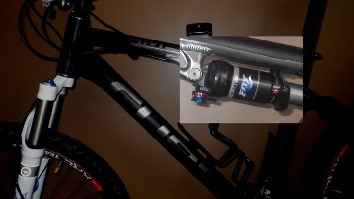

Har tänkt köpa sådana eller "hänga-cykeln-lodrätt-på-väggen"-hållare, sprang på någon som påstod att det var dåligt för dämparen (??).

Du är medveten om att cykla är dåligt för dämparen? =)

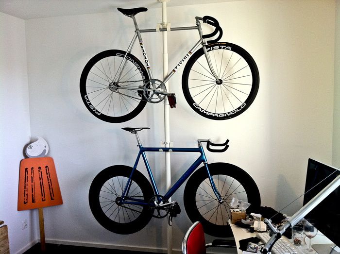

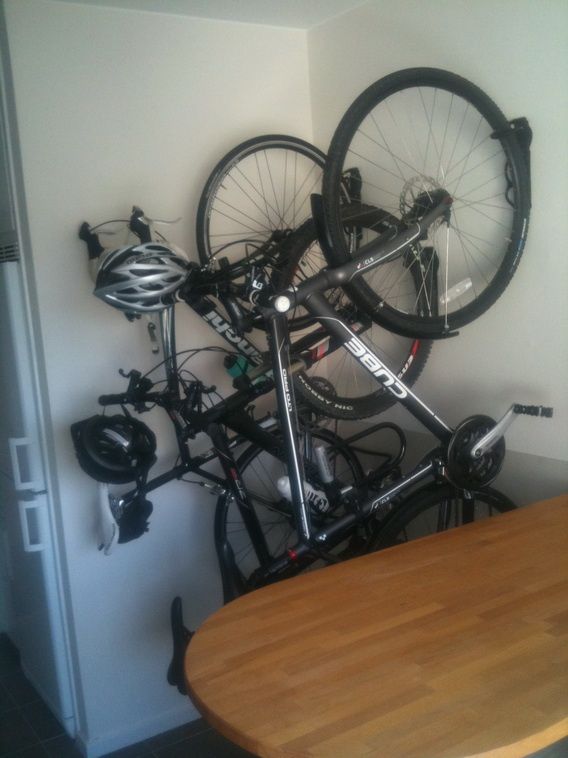

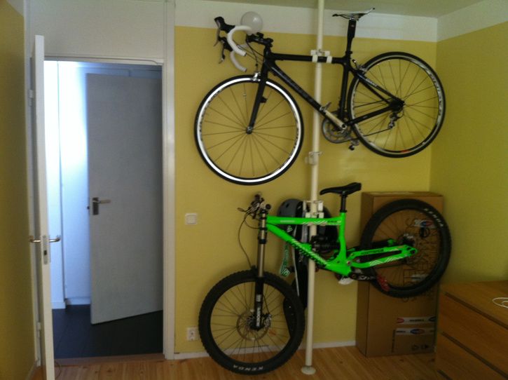

Tackar alla för idén med Stolmen från ikea :D
perfekt lösning för cyklar och tillbehör!

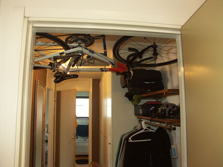

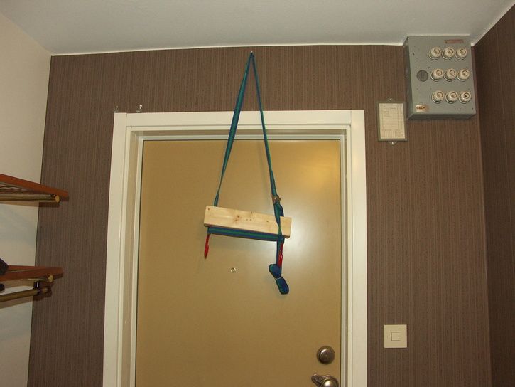

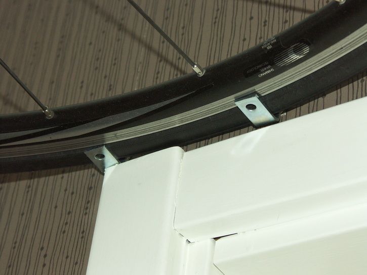

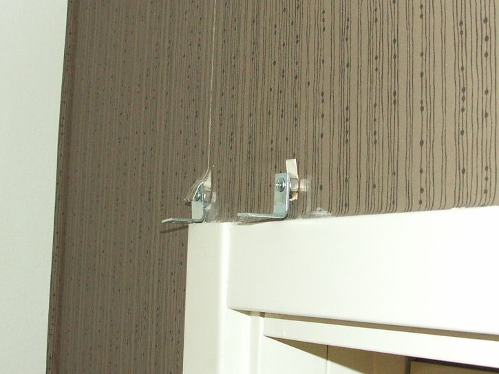

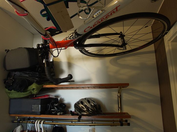

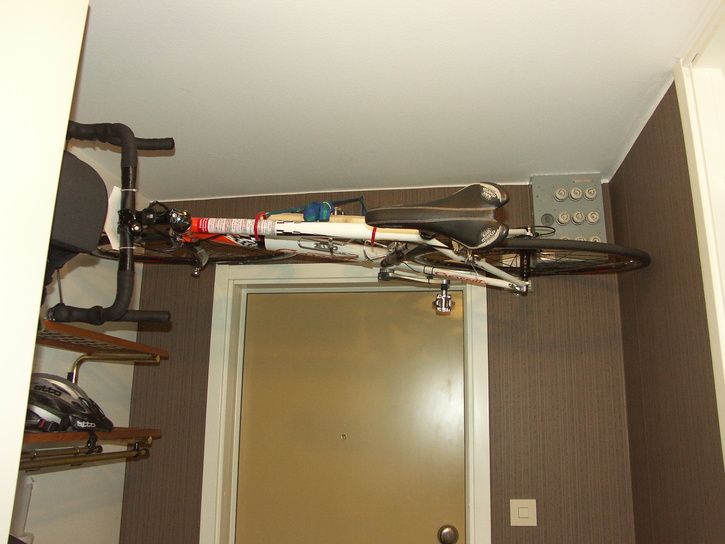

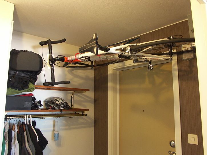

Fick en ide (delvis från denna tråd) som jag var tvungen att testa, att ha cykeln i taket. Här ser ni bilder på resultatet.
Resultatet är att det hela inte är så jättepraktiskt, iaf inte i en dörröppning. Man kommer slå i väggen lite då å då när man hänger upp cykeln och det är lite krångligt att få upp den. Är man längre än 175cm riskerar man att få en pedal i huvet :)
För att lyfta upp cykeln blir det en liten procedur:
1. Lyft cykeln med ena handen och använd den andra till att kroka på fästanordningen på ramen
2. Med cykeln hängandes i luften och samtidigt fasthållen av ena handen (kan inte bara hänga för då slår den i väggen så klart), byt grepp till att hålla i ramen och framgaffeln
3. Lyft upp cykeln mot väggen.

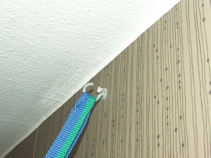

För att hålla cykeln kvar krävs det att man hindrar framhjulet från att rotera, kan det göra det så rullar cykeln snart iväg längst väggen... innan den faller. Jag löste det med att ha två från väggen utskjutande stödpunkter för framhjulet (som också håller hjulet borta från väggen). Med detta fixat så behövdes inget stöd för bakhjulet, friktionen räcker gott för att cykeln inte ska ramla ned.
Att remmen som håller uppe cykeln sitter rakt är också viktigt, sitter den snett så vill cykeln rulla åt ena eller andra hållet.
Det krävs inte speciellt stora skruvar för att hålla cykeln, kroken sitter i en 6mm plugg (obs att jag har betongvägg).
Ska man göra något sånthär så är det viktigt att testa så att man kan vända upp cykeln mot väggen med remmen på utan att det tar stopp mot taket/väggen. Det blir detta som avgör hur högt upp man kan ha cykeln. Sen så är det också ganska känsligt hur lång remmen är, fast det är ju bara en justeringsfråga.
Skulle jag göra om detta skulle jag först testa om det inte skulle vara lättare att fästa remmen i taket i stället för i väggen med bara en liten vinkel så att cykeln mest hänger från taket men fortfarande pressas lite mot väggen. Då blir det lättare få upp cykeln (man borde kunna lyfta, kroka i och positionera mot vägg utan att byta grepp) och man kan nog få upp den högre.

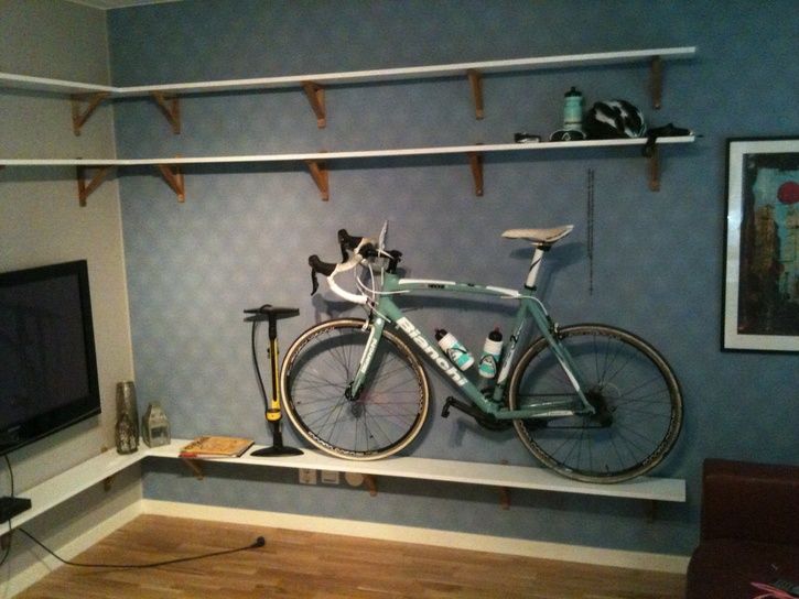

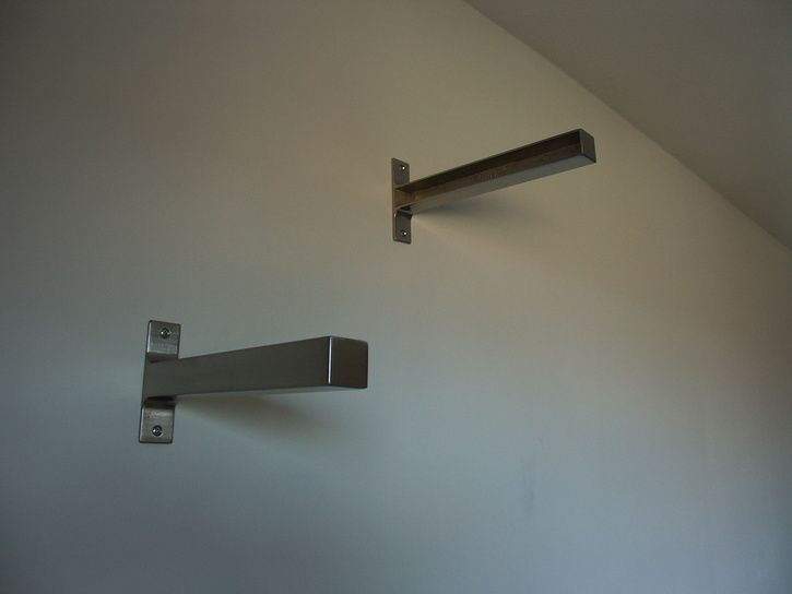

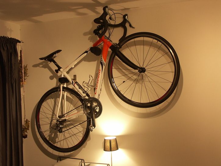

Efter ett par månader skrotade jag denna ide för att cykeln var i vägen och det var lite för krångligt. Nu hänger räcern på 2 hyllkonsoler från IKEA. För att skydda ramen från repor tänkte jag vira samma sak som man har på styret runt konsolerna, än så länge är det dock ett par strumpor som gör det jobbet :)

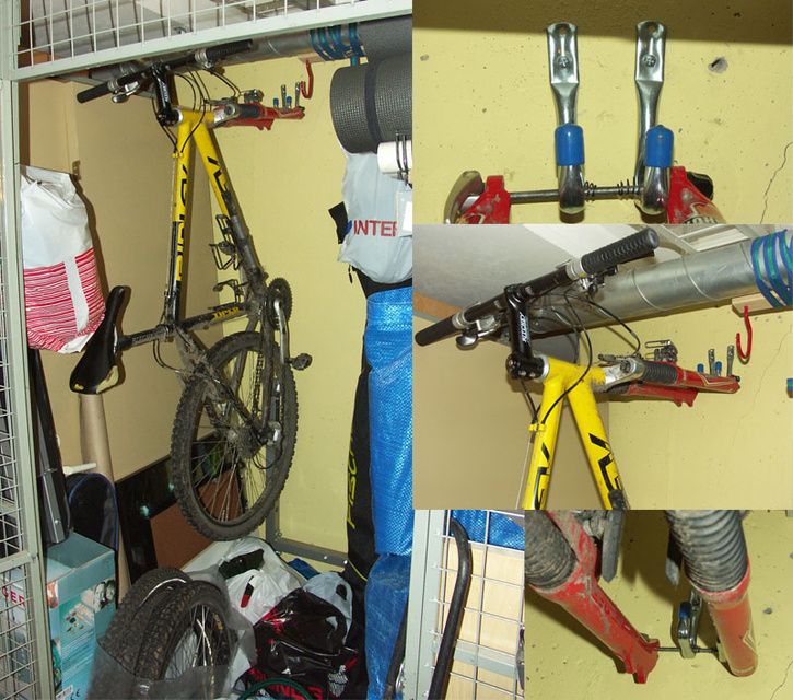

I förrådet har jag bara satt upp 2 väggkrokar som jag hänger upp min MTB på. Funkar bra och jag kan få upp den högre jämfört med att kroka fast cykeln i framhjulet. Dock så måste man ju skruva isär fästpinnen till framhjulet varje gång men det går på under minuten so no problem.

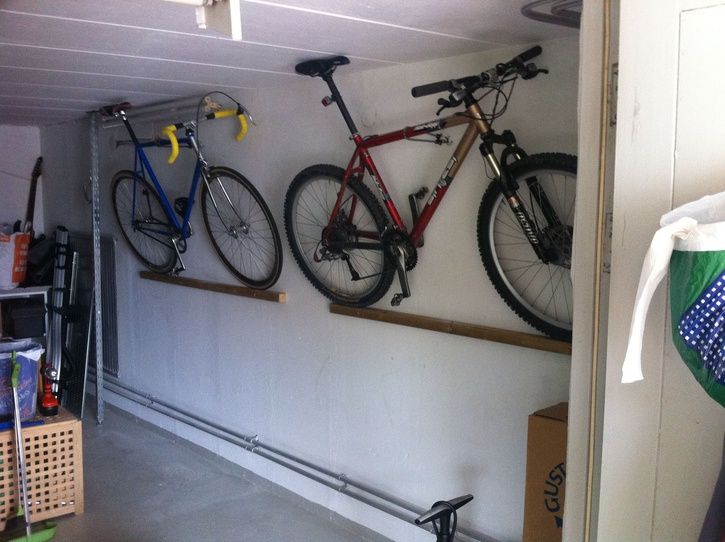

En hett efterlängtad garagerensning har gjort det möjligt att få upp två hojar på väggen, med plats för flera på golvet under.

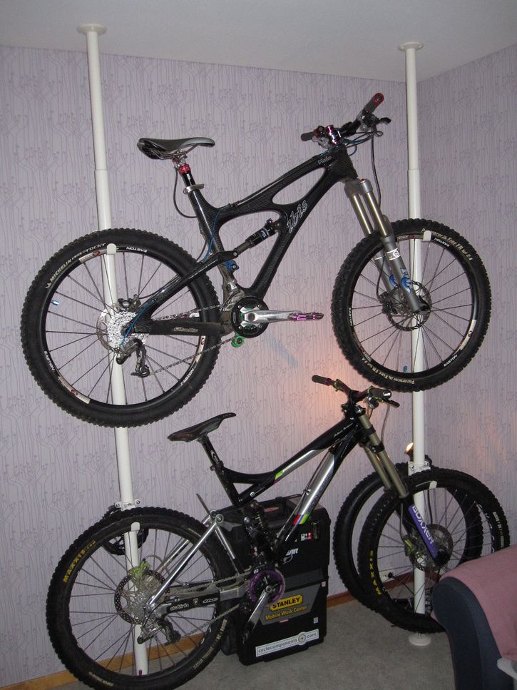

Detta är min lösning som jag gjorde i helgen, IKEA Stolmen eller var det heter, ~650:-
PS. och ja, galen färgmatchning på Ibisen, men de lila pedalerna hör till Sundayen som har lila tema (även om Boxxeerdecalerna ser mer blå ut på bilden så är de lila), och den gröna styraren var enda färgen vid ett tidspressat köp, ska försöka måla den svart.
Cykel i lägenhet
Adde, jag tycker dock att cyklarna matchar varandra extremt bra i par :). Lite blått, lite rött, lite grönt och lite lila på två svarta ramar. Du får se till att alltid ha båda hojarna med dig helt enkelt!

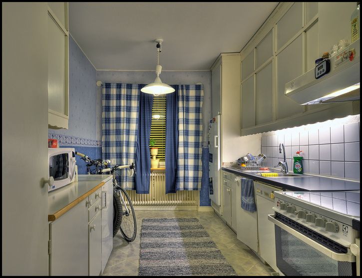

På 11 kvm finns inte så många alternativ. De hänger lite för långt ut vilket skall fixas vid tillfälle, är dock ypperligt nöjd trots detta. Nästa hoj får helt enkelt hamna över sängen ;)

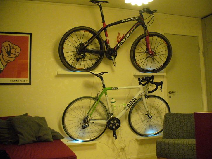

Efter lite inspirerande happy-läsning igår tog jag idag sonen till IKEA och avnjöt en härlig middag för att sedan shoppa loss på lite hyllor och annat. För att inte vara alltför vanilj så har jag pimpat det hela med kulörta lyktor. På det viset är jag ju liksom klar med julpysslet också.
Det lilla ormboet ska redas ut när mer tid finnes.

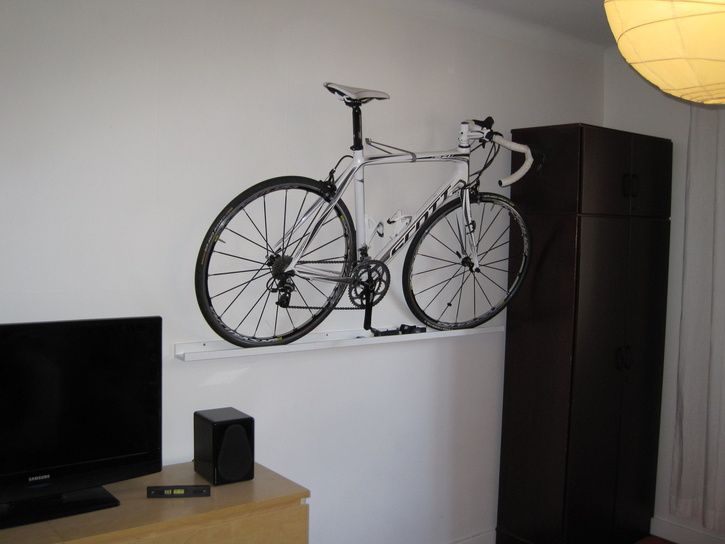

Sådär, nu sitter min cykel på väggen också. Passade på att sätta på 3st RIBBA-lister så blir det en liten hylla för pulsklockan också.
