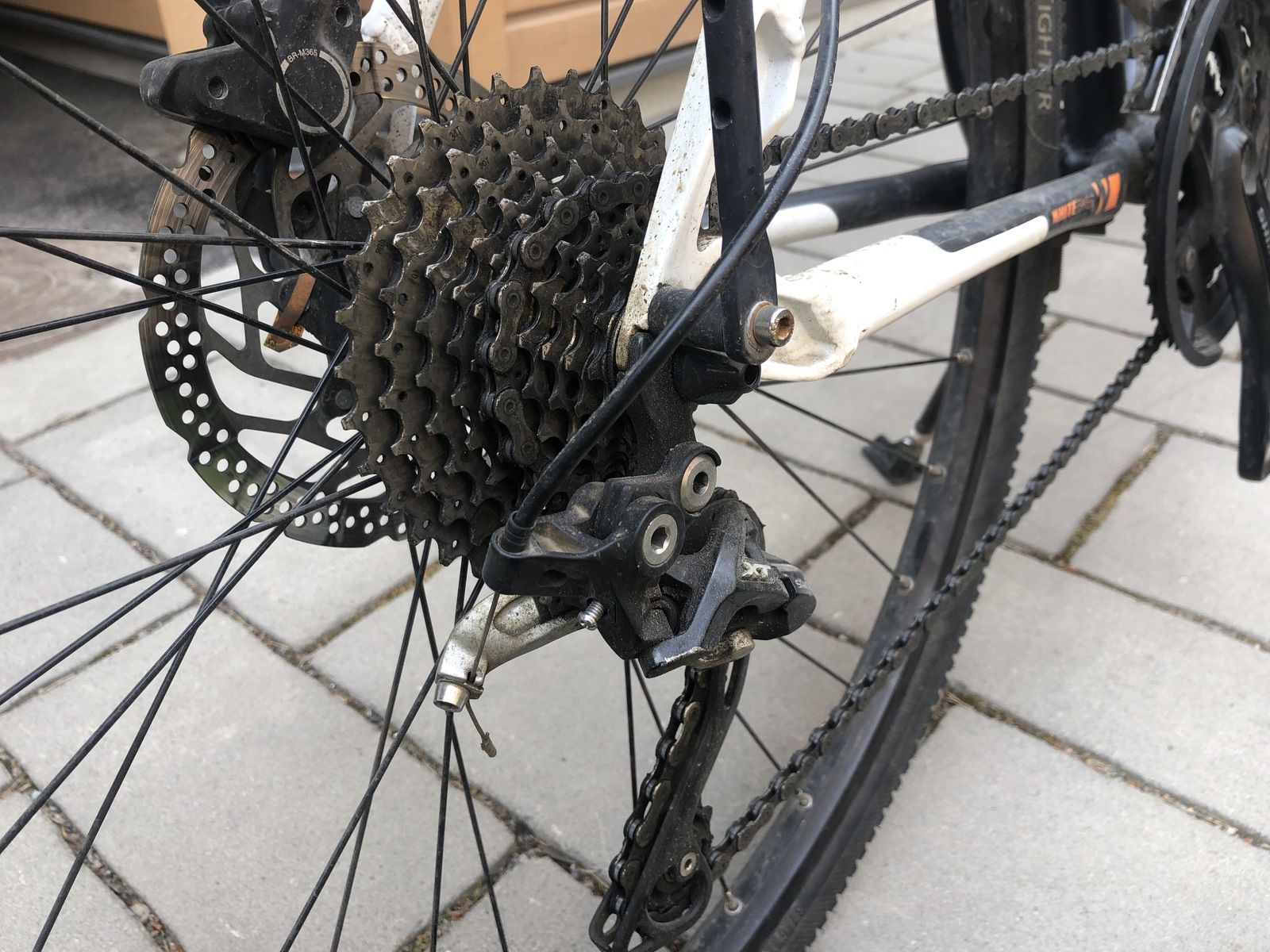

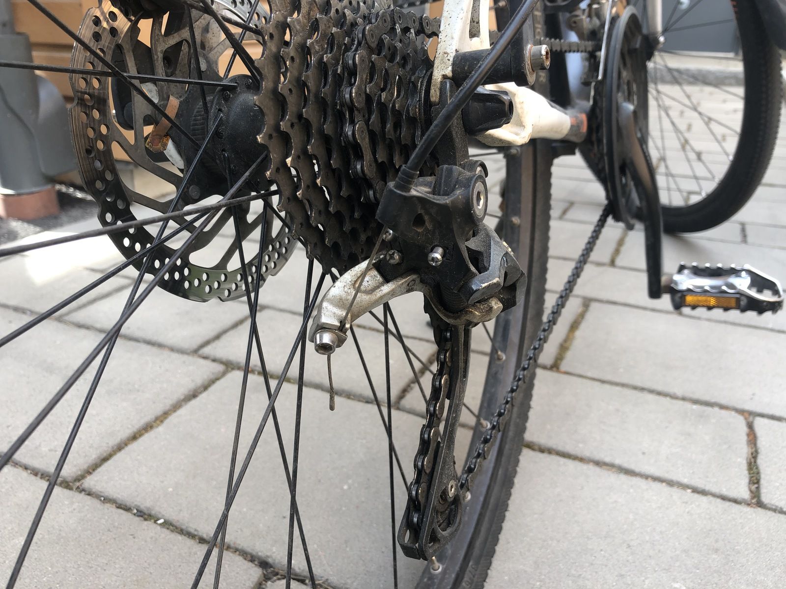

Eller; beskriv vad det är för cykel, växelgrupp osv och lägg upp en bild på aset där man även ser kassetten.

Cykeln är en White street comfort lite
Följande växlar
VÄXLAR
Shimano Deore SL-M610
FRONT DERAILLEUR
Shimano Deore FD-T611
REAR DERAILLEUR
Shimano XT RD-M781
DREV
Shimano CS-HG50 10-spd 11-36T
KEDJA
Shimano CN-HG54 10 spd
VEVPARTI
Shimano FC-T521-L 48x36x26T
    300.9 KB · Besök: 137

Om det handlar om växling till små klingor bak så gissar jag på antingen för lång kedja, smuts i vajerhöljet eller snett växelöra. Eller dålig indexering.
Men helt ärligt så är det jäkligt svårt att felsöka över internet. Prova att filma när det händer kanske?
