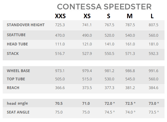

Ulle80 sa:Är en scott contessa speedster som är xxs. Tror dock jag behöver en XS då jag är 160 cm.
Sadelstolpen är dock rätt vertikal så det upplevs nog inte så extremt som det kan te sig om man bara kikar på S/R.HåkanC sa:Enl den geometritabell jag har hittat https://www.scott-sports.com/se/sv/product/sco-bike-contessa-speedster-15?article=265400023
har Contessa Speedster XXS 367mm reach och 517mm stack medan XS har hela 374 mm reach och 528mm stack
/Håkan

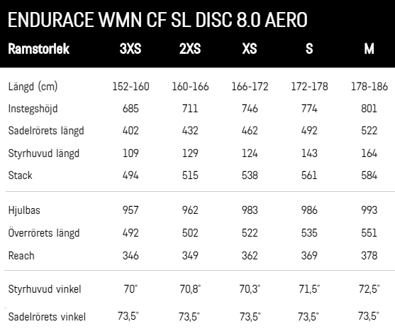

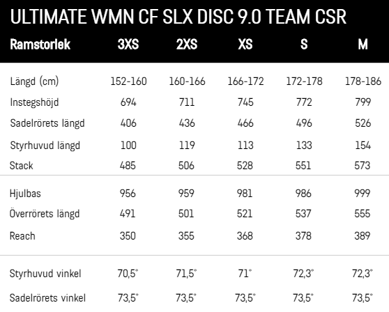

Sixten Fors sa:Bokstäverna XXS till L säger inte speciellt mycket om cykelns storlek.
Jämför här tre tjejcylar. En komfortracer från Scott och Canyon, och en racer från Canyon
Scott Contessa Speedster i stl XXS är lika stor som Canyon i XS.
Alltså, man får kolla lite mera noga än bara en bokstav i storlekstabellen.
Sedan vet jag inte om det finns olika versioner/modeller av Contessa Speedster, alltså andra/äldre modeller med annan ram, mått och geometri.
