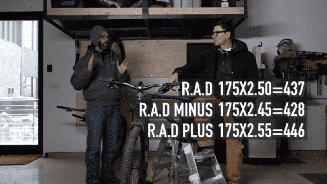

Nu kör jag varken månntäjnbajk eller orkar lyssna på amerikan med mundiarre men går det inte att lyssna på den egna kroppen om cykeln passar?
jag tyckte de var ovanligt koncisa för att vara amerikaner, och dessutom verkade de förfäkta egna åsikter ist f att papegoja diverse marketing bs om det senaste. sevärt.
intressant att de kommer fram till på cm samma som jag experimenterat fram på egen hand. även jag är 175, och kör small. ovanligt, men det har känts bra, så kört på det.

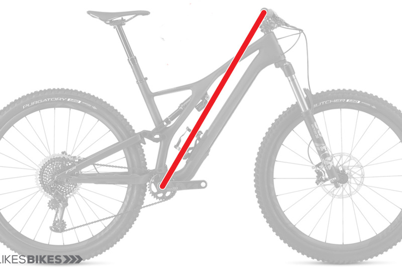

En artikel på Pinkbike om Lees RAD mått. I den formeln här så tas ju hänsyn till stack m m men inte hjulbas.
Man kan ju stirra sig blind på olika mått. Pratar vi trail/enduro så är nog stack och standover sällan något problem. Jag kollar också reach när jag tittar på olika modeller men när gaffelvinkel skiljer sig mellan 66* och 64* blir det ju andra mått som blir intressanta.
