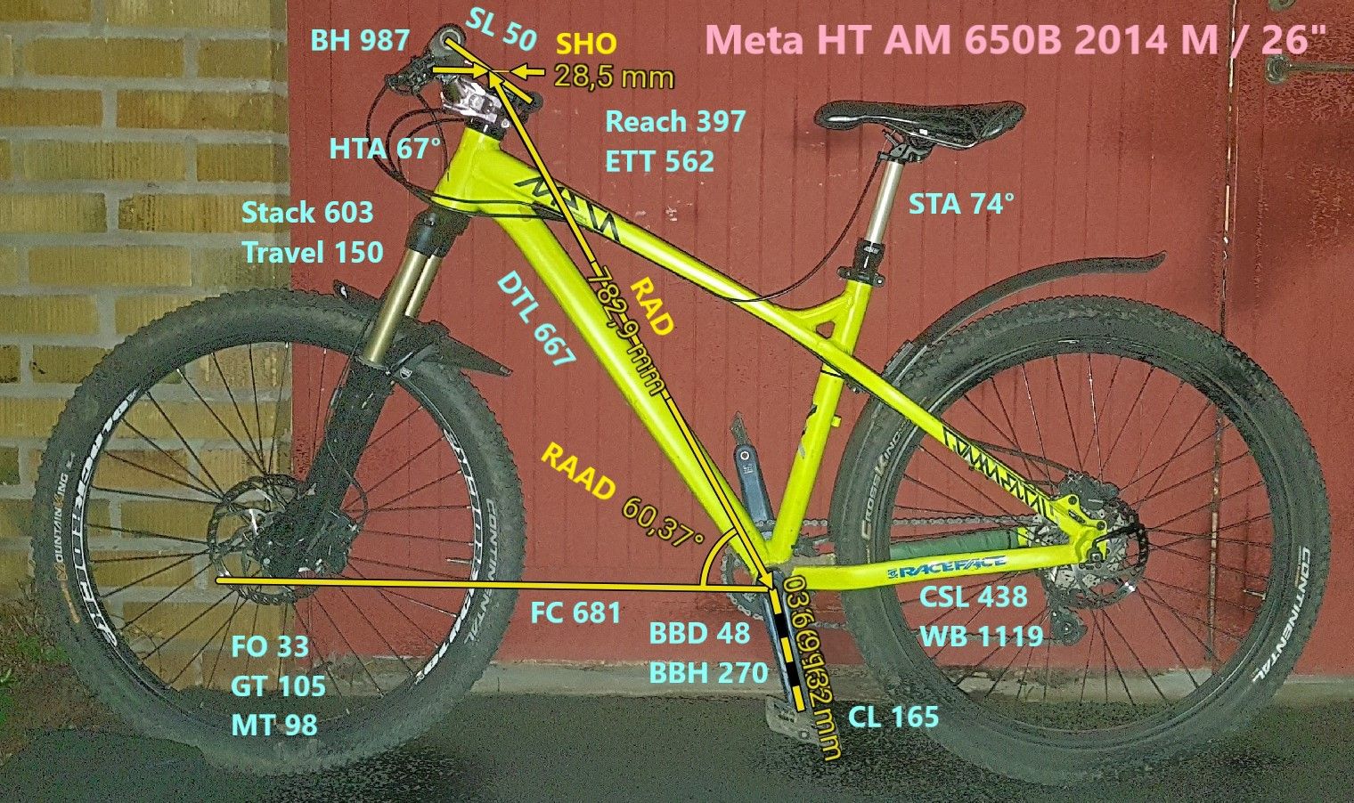

Här är en av mina hojar uppmätt på några mm när (perspektivfel i vissa mått, och FO gjorde jag fel på), med Lees mått i gult:
(780 mm styre med 9 grader back sweep, 15 mm rise. Allt mätt med gratisappen Image Meter i android. Kontrollmätt RAD och SHO med tumstock, utan avvikelse från bilden.)
Jag är 175 cm, och råkar ligga prick på RAD för denna hoj. Har kört smått moderniserad nittiotals-MTB tills förra året :) och denna cykel må vara från 2014 men känns väldigt bra och ger mig mod och kontroll som saknades med min gamla. Prio för mig är att ha kul, lära mig hoppa ordentligt och annat bus, på stig såväl som på hårdpackat, i Skåne. Kommande uppgradering blir nog en insert i backdäcket.
Missar jag mycket om jag kör vidare på denna, istället för nåt nyare?
Ps. Nu när jag kontrollmäter styrstammen i bilden ser jag att mätskalan skulle kunna vara runt 2,5% off, gaaah. Får ta mig omaket att ta ordentligt telefoto med finkamera nån dag och mäta om alltihop. RAD och SHO stämmer i alla fall hyfsat, och säkert även RAAD.
