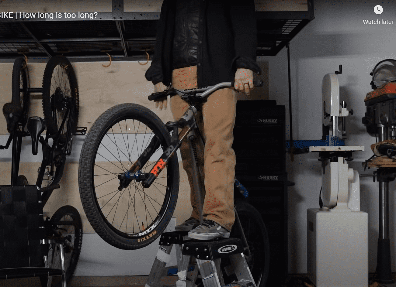

I den här videon tycker jag de förklarar RAD rätt tydligt ändå
Om man inte vill se videon så bifogar jag en bild, de har alltså ställt pedalerna på två pallar, står på pedalerna och drar sen styret mot magen, med rätt RAD så ska man kunna stå med raka ben och raka armar i den positionen.
De jämför det med ett marklyft, man har mycket sämre kraft att dra uppåt när man måste böja armarna (som man måste med en längre cykel).
Jag tror nog deras teori stämmer för manual, bunnyhop och allmän manöverbarhet, nackdelen är väl stabiliteten och kurvgreppet i högre fart som man tappar med kortare cyklar.
Visa bilaga 485436
Sen är det inte samma mått som RAD om inte pedalerna har samma bredd som styret. Nu vill han även ha smala styre (med ett källmaterial som verkar stämma dåligt med tesen) annars ändras även måttet på bilden med ett styre som inte tillåter armarna att hänga rakt ner längs med kroppen.
Visa bilaga 485436
Skärmdumpen säger ju allt. Tämligen irrelevant för stigcykling och antagligen de flesta som cyklar utför också. Dirtjump, slopestyle, trials och liknande däremot, visst.
det är väl relevant om man tycker om att bunnyhoppa och göra manual i terrängen, vill man mest bara mosa på rakt fram är det förstås irrelevant. jag har cyklar med lite olika reach men det slutar alltid ändå med att jag justerar med styrstamslängd, backsweep och upsweep så att de olika cyklarna blir väldigt lika i avstånd handtag-vevparti.
För mig gör det stor skillnad för bunnyhop om styret är för långt fram, precis som att kurvtagningen blir sämre om styret är för långt bak, man får ju kompromissa fram till det som passar ens egen åkning.
Visa bilaga 485436
Ser mycket relevant ut för stigcykling. Jag har alltid funderat på hur jag ska undvika att ha rumpan så långt över bakhjulet.
Får helt enkelt testa den där positionen nästa gång, spikrak liggandes över styret!
