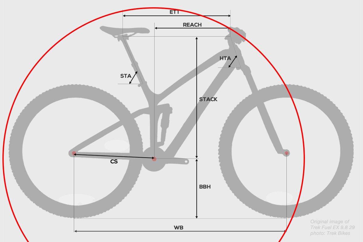

Eh, så det mått de går efter kan vara samma på två personer som skiljer 15 cm i längd för att de också har olika proportioner. Och att höja styret och flytta det närmare skulle inte göra nån skillnad eftersom det fortfarande hamnar på "rätt" avstånd från vevpartiet. De verkar inte ha tänkt igenom det där särskilt väl måste jag säga.Uppföljande video:
Det finns en vinkel också som beskrivs här t ex "Lee McCormack's Guide to Dialing in Your Bike for Your Riding Style - Pinkbike" https://m.pinkbike.com/u/leelikesbikes/blog/dialing-in-your-bike-for-your-riding-style.htmlEh, så det mått de går efter kan vara samma på två personer som skiljer 15 cm i längd för att de också har olika proportioner. Och att höja styret och flytta det närmare skulle inte göra nån skillnad eftersom det fortfarande hamnar på "rätt" avstånd från vevpartiet. De verkar inte ha tänkt igenom det där särskilt väl måste jag säga.
Edit: Styret kan alltså befinna sig var som helst på den röda linjen enligt deras teori. Jomenvisst. ? Visa bilaga 476445
Jag tycker ett bättre ”mått” eller vad man vill kalla det är att, som de också nämner, att man kan stå balanserad på pedalerna och då ha ett bekvämt avstånd till styret. Om man måste hänga på styret är det ju kanske inte bra. Det här med proportioner som Makten nämner gör ju att det blir lite svårt. Med mina aparmar skulle ju jag ha en small men tror inte det skulle vara bekvämt att cykla på. Med det sagt ska jag fixa en kortare styrstam och se om det gör någon skillnad i känsla.

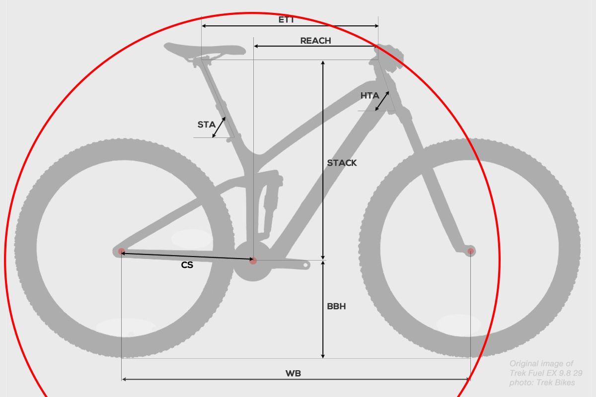

Håller med, de är ju helt ute och cyklar med sina slutsatser. Håller man inte med så går man bara cykeltillverkarens ärenden och/eller är hjärntvättad och inte begriper något. Pajasar!Eh, så det mått de går efter kan vara samma på två personer som skiljer 15 cm i längd för att de också har olika proportioner. Och att höja styret och flytta det närmare skulle inte göra nån skillnad eftersom det fortfarande hamnar på "rätt" avstånd från vevpartiet. De verkar inte ha tänkt igenom det där särskilt väl måste jag säga.
Har inte sett videon än men det verkar inte finnas några kommentarer sonsöner emot dem...Håller med, de är ju helt ute och cyklar med sina slutsatser. Håller man inte med så går man bara cykeltillverkarens ärenden och/eller är hjärntvättad och inte begriper något. Pajasar!
Jo, jag såg en faktiskt, läste igenom och tänkte att någon måste ju reagera, och den fick svaret att *That comment says exactly what the bike industry has been telling us.* och hela videon börjar ju lite med att det är bara cykelindustrin som försöker få folk att tro att long, low and slack är något som vi behöver. Samt lögnen de påstår att enda anledningen att sadelröret blivit brantare är för att de behöver mer plats för sin dämpning, och på så sätt också gjort cyklarna längre, bland annat. Antingen så tolkar jag dem helt fel, eller så överreagerar jag, eller så är de ute och cyklar.Har inte sett videon än men det verkar inte finnas några kommentarer sonsöner emot dem...
Jag tycker hela resonemanget är korrupt eftersom han inte tar hänsyn till var händerna hamnar i förhållande till kroppens tyngdpunkt, eller var hjulaxlarna är i förhållande till resten. Flackar man ut gaffeln som satan så måste man man flytta sig själv längre framåt till exempel, annars får man för lite vikt på framhjulet.Det finns en vinkel också som beskrivs här t ex "Lee McCormack's Guide to Dialing in Your Bike for Your Riding Style - Pinkbike" https://m.pinkbike.com/u/leelikesbikes/blog/dialing-in-your-bike-for-your-riding-style.html

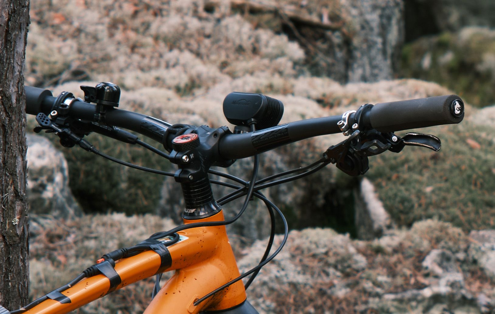

Själv har jag börjat fundera på varför styret ska sitta så lågt. Att det känns konstigt att höja det är bland annat för att man då hamnar mer upprätt, men det gör man inte om man samtidigt flyttar det framåt. Följden blir att överkroppen bibehåller positionen men händerna kommer högre, eftersom det fortfarande är lika långt till styret. Detta blir inte särskilt effektivt om man sitter ner, men så fort man står upp så tror jag det har många fördelar.
Du kan ju prova med en längre styrstam.Ja, funderade också på om hur det skulle vara med lite högre styre, men då behöver man längre reach och alla mina mtb är redan på korta sidan. Min son kör med extremt hög styre och går jättebra! Men där har han ingen kort reach (370 mm med sag till 128 cm pojk).
