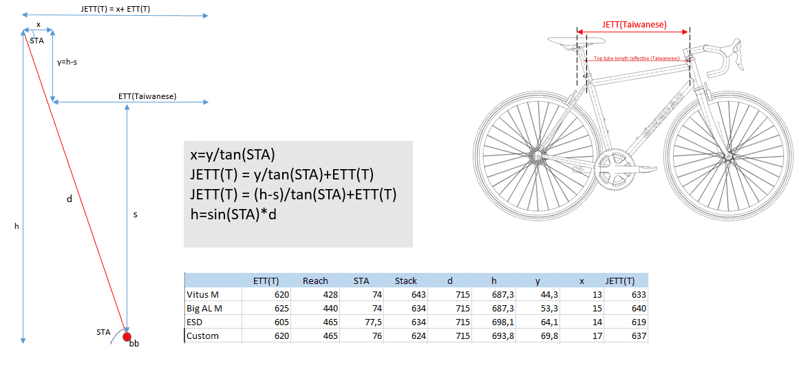

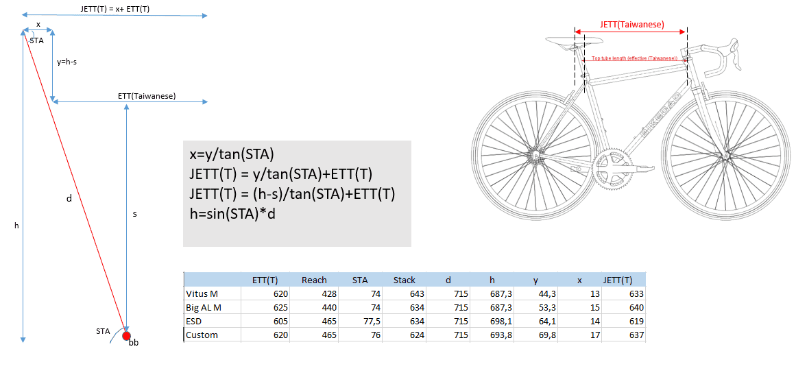

Medan vi väntar så kan jag lägga upp min uträkning på ETT justerad för sadelhöjd. Det kanske muntrar upp. Det tog en hel dag.

Här kommer en tabell för sittcykling
Cyklar vi på för stora cyklar?
Jo, om man tycker måttet från head tube till sadelstolpe är "proprietary" och som författaren verkar tycka att det är svårt att mäta en "sloping tope tube" så får man ju stå upp och cykla - eller ta en djupdykning i gymnasiematten.
Författaren verkar inte heller ha funderat på ett galloperande STA.
EDIT: Det hela bottnar i att jag tycker Honzo ESD är JÄVLIGT kort till sadeln. Nu har jag inte provcyklat den men jag behövde 70mm stam på sentier som är circus 14mm längre vid sadeln.
Jag landade i 75.5 STA på custom vilket istället är 11mm längre än sentier och 25mm längre än ESD.
