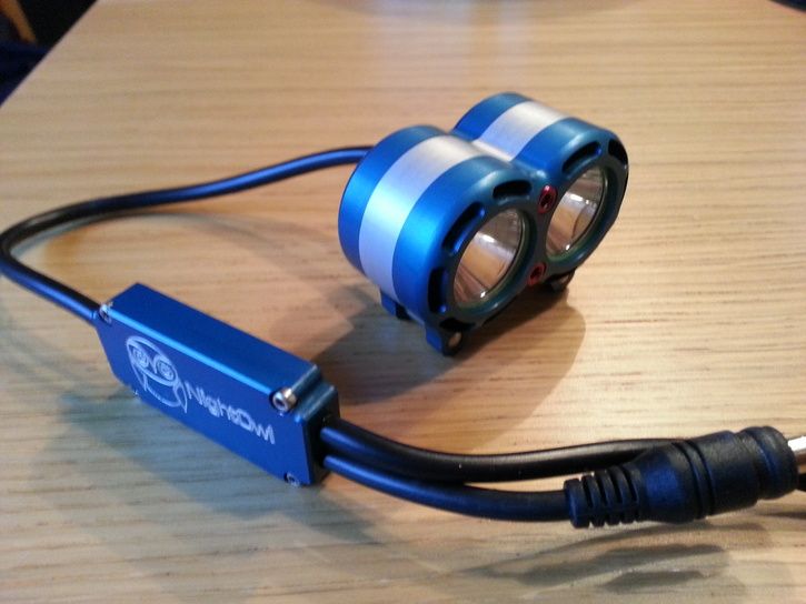

Detta kommer bli MkIII dvs en pendlarlampa, liten o nätt med 1st xml eller xpg då den inte behöver vara så stark. Ska experimentera lite med minimal kylning, men en xpg behöver den inte ha så stor kylyta. Tanken är den skall bli 20mm lång och ca 30 i dia.
Bilden visar framsidan på lampan där linsen/reflektorn skall sitta.

Åhå, det där ser skoj ut! Jag hade röstat på en xpg med regina eller liknande till en sån lampa. Det bör ge ljus så det räcker samtidigt som batteritiden blir hyfsad. Alternativt en XML2 matad med långt ifrån maximal ström. Dock är det ju inte jättegott om optik som ger smal ljusbild med XML-dioderna.
D_R bygger LEDlampor, NightOwl
Har ett smart koncept där jag kör med xml dioder och en specialdrivare så att man kan 'koppla' på fler MkIII:or och få ut mer kräm om man vill ha detta (för t.ex skogsåka).
men annars hade jag tänkt att köra med max 50-70% av dess kapacitet. En liten 'keps' är också på G för att rikta ner ljuset för att inte blända sina medtrafikanter.

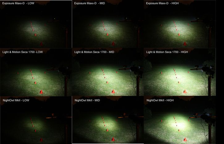

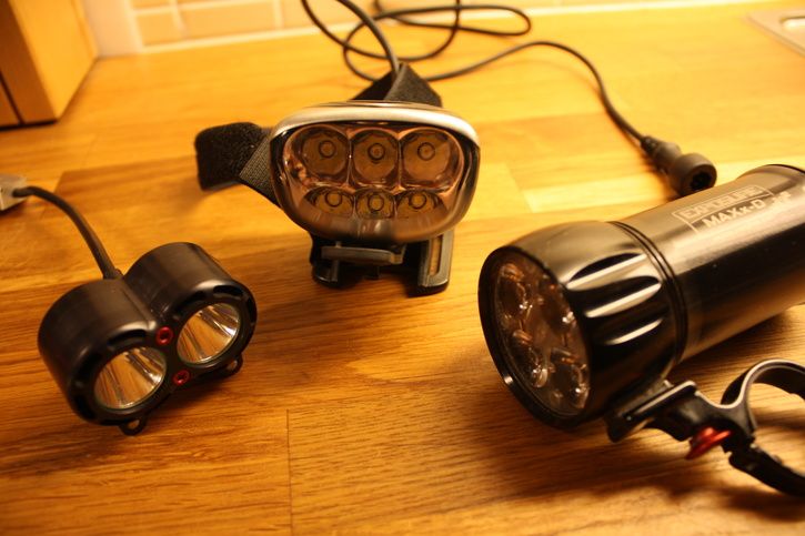

Var ute idag och tog några beamshots.
Denna gången hade jag två andra kända lampor med mig.
Först ut en Explosure Maxx-D ifrån 2011, 1200lm, 325£ http://www.exposurelights.com/product/000051/maxx-d-mk.3/
Nästa en värsting ifrån Light&motion seca 1700, 1700lm, 470$
http://www.lightandmotion.com/bike/seca1700.html
O till sist utmanaren, NightOwl mkII, ~2000lm, 2700sek

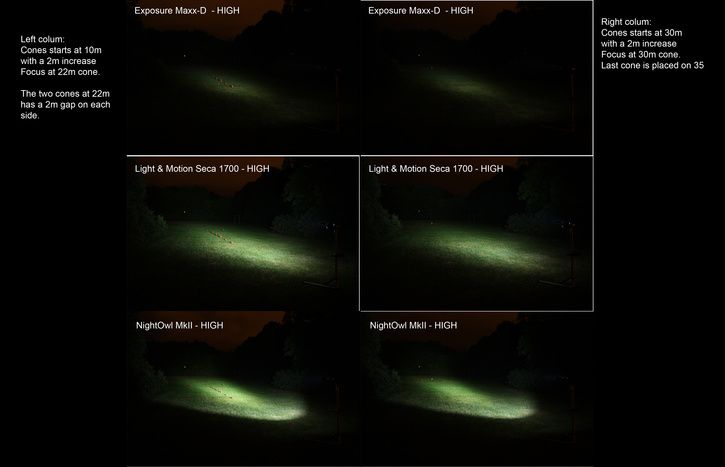

Här satte jag ut koner med 2m mellanrum. Den första är 2m framför lamporna och ljuskäglan
riktades in vid 10m konen. Här satte jag yttligare två koner, en på varje sida om 'mätstickan'.Även dessa koner har 2m mellan sig, altså 4m på det bredaste stället. Denna setup gäller för samtliga beamshots.
Klickbar länk för större bild: http://www.pictures.se/bilder/K6tM.jpg
Nästa serie bilder. Den vänstra raden med bilder, här börjar konerna vid 10m. ljuskäglorna är fokuserade på det bredaste stället, vid 22m
Klickbar länk för större bild: http://www.pictures.se/bilder/9Yvf1.jpg

Snygga och bra bilder.
Dessutom verkar ljusbilden vara riktigt bra med det breda och inte alltför starka ljuset nära cykeln och med en rejäl 'hotspot' längre bort.
Brett och inte onödigt starkt ljus närmast cykeln samtidigt med en stark koncentrerad 'hotspot' för det bästa fjärrljuset.
Precis den ljusbild jag föredrar!

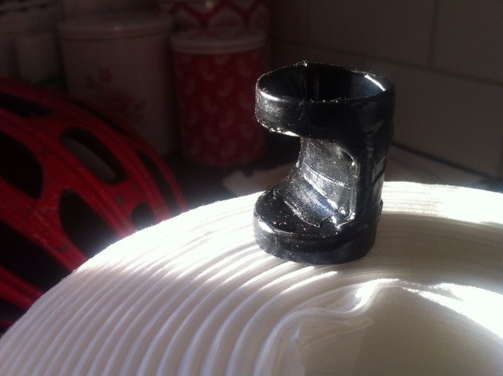

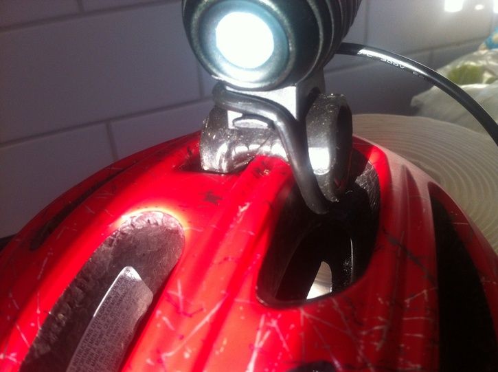

Så här har jag löst hjälmmonteringen med min gamla P7:a: Ett tunt metallrör (perfekt att äntligen få användning för alla gamla duschstängssnuttar och gaffelrör man maniskt samlar på sig) som filas ur så att det ligger stabilt nedsänkt i ett hål i hjälmen. Sedan kläs rörstumpen med en massa tejp av favoritsorten för att undvika skav på hjälmen. Därefter fästs lampan ned genom hjälmen runt fästet med lämplig gummisnodd. Klart!
Plus: Väldigt stabilt, men med en chans att lampan lossnar utan att ha sönder hjälmen (mycket). Enkelt att justera vinkeln på ljuset upp och ned. Bygger minimalt på höjden. Gratis och enkelt.
Minus: Risk att hjälmen går sönder vid krasch. Ett fäste kommer inte passa perfekt på olika hjälmtyper eller ens i olika ventilationshål. Ser inte så premium ut.
För MIG skulle ett Magicshinefäste på lampan vara tillräckligt. Dessutom skulle man då lätt kunna flytta lampan till styre och pannband av Magicshine-typ. Skulle det kunna erbjudas som tillval? Rörstumpsadaptern fixar jag själv! ;-)
(OBS! På bilden sitter fästet på fel hjälm och gummisnodden jag hade tillgänglig räckte inte runt hela varvet.)

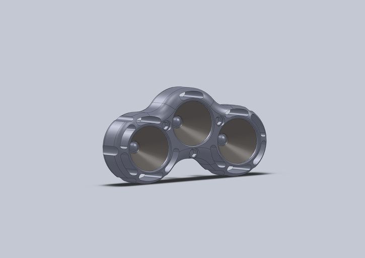

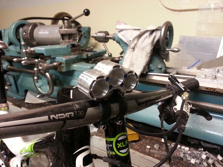

Dagens fångst (i alla fall på bild :))
Förutom en massa MkII:or så finns det en konceptvariant av min MkI, denna fick samma stuk som tvåan.
Lite kvar att fixa, ett fäste skall fräsas så att den sitter stadigt på styret. Funderar på om man skulle fräsa ut ett nytt kombifäste som dels håller styret och håller lampan i ett
Om det skulle bli ett fäste som sitter mitt på styret, alltså rätt framför styrstammen så kanske jag måste köpa en bara av den anledningen!

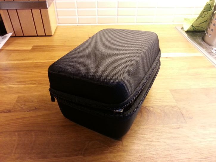

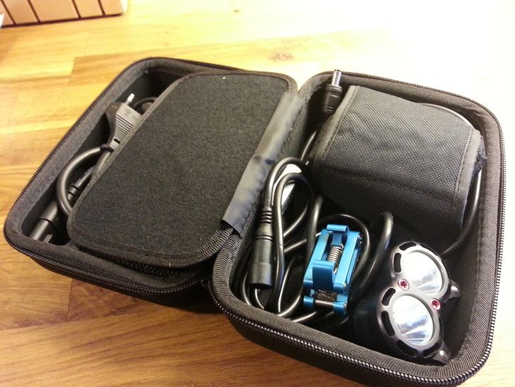

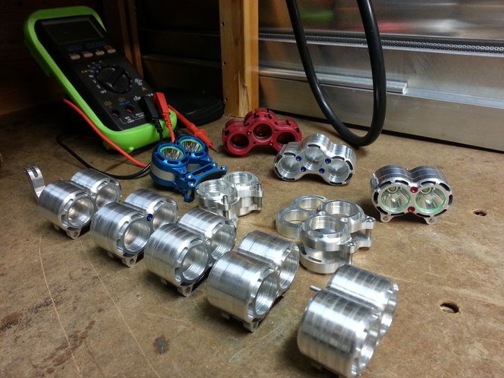

Utvärderingslådorna damp ner i brelådan.
Blir fint som snus detta här :)

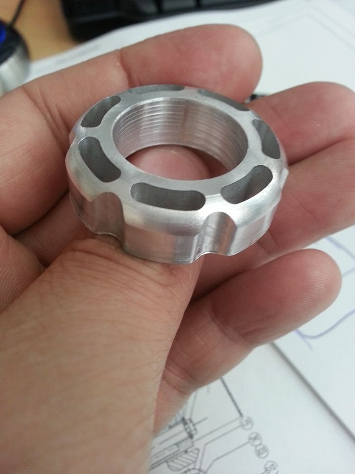

De sista grejorna börjar att nu trilla in :)
Under tiden ägnar mig åt att skaffa mig merjobb :P

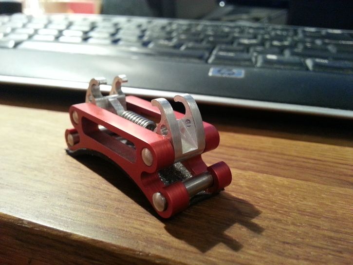

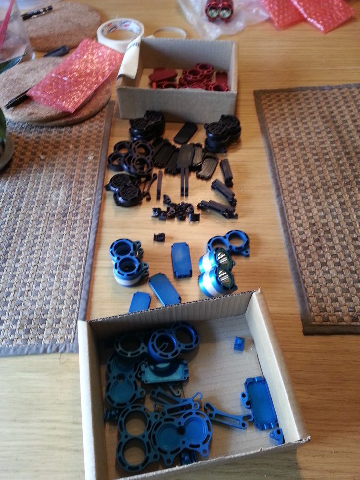

Samtliga lampor i batch 1 är nu tingade. Var o hämtade de anodiserade delarna idag och helgen är räddad :)
Ikväll är det dock nattrace i Danmark och min MkI konceptlampa kommer få gå varm. jag hade tidigare inget bra sätt att fästa denna lampa på styret. Efter ca 15 caddande på datorn så hade jag ett fult men fullt funktionellt fäste som sitter i samma skruvar som håller styret på plats.
MkI lampan har samma infästning som MkII på så sätt kunde jag använda en liknade setup för snabbfästet.

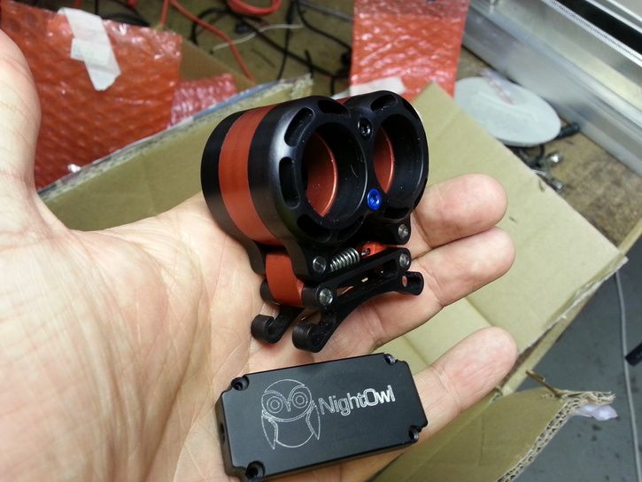

Beställningarna rullar ut till sina nya ägare.
Hoppas att ni blir nöjda.
Tyvärr blev gravyren lite halvkass :/, det var svårare än jag trodde att gravera 5/100 millimeter djupt över en längre sträcka...
Riktigt snygga. Det vore kul att höra några användaromdömen så småningom.
Äsch, då ser det bara schysst hantverksmässigt ut :)
Nån särskild anledning till att inte skriva 1/20 mm ;)
/Johan
ja det hade varit skoj. Ska försöka promota att skriva i tråden :)
Anledningen till gravyrdjupet är att desto djupare man går, desto större blir gravyrlinjen och därmed blir liten text blurrig.:)
Kanske blir lasermärkning i framtiden
