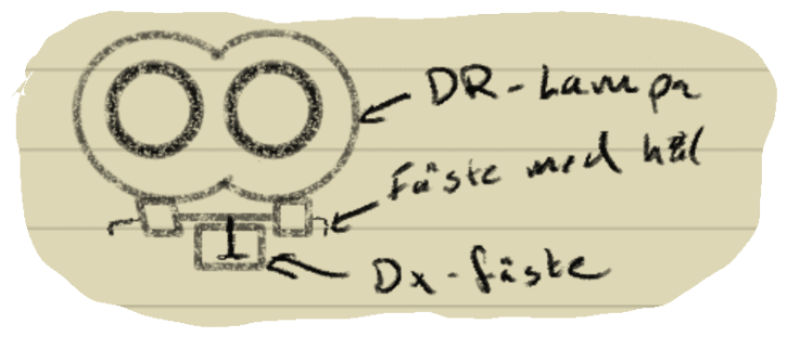

Kollade på min dx-lampa här hemma och det ser ju inte ut som att det skulle vara jättesvårt att fulmeka ett fäste till DRs lampa. Skruva bara av fästet som sitter på DX-lampan, tillverka en platta som du sätter fast DX-fästet på och sedan använder du DX-oringen.
Det här gjorde jag nästan bara för att testa om det funkade att rita en liten skiss på min galaxy note surfplatta. Det gick ju bra :)

Visst, det går. Har fulmekat fästen till DX och hembyggda halogen-bastarder tidigare. Men om jag köper dyr lampa, och då menar jag om, så vill jag inte fulmeka den. Så D_Rs lampa är i mycket gott sällskap av (de flesta?) finlamporna.

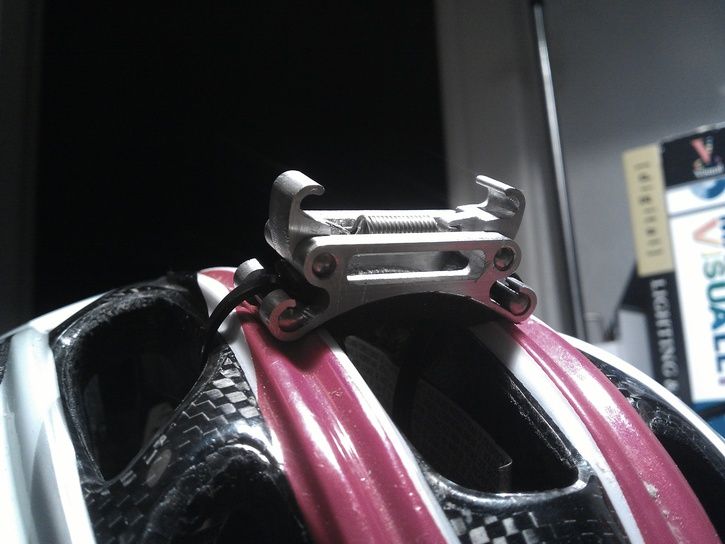

Ok jag förstår hur du menar.
Jag skall kolla på det lite mera i morgon så kan vi se.
Jag har i alla fall bifogat en bild på snabbspännet, det går kanske med lite fantasi och något buntband fästa det i pannfästet?

Fin skiss Mycketvillhamer. Det skulle ju faktiskt vara mycket enkelt att fulmeka fast lamphuset på det mesta... Svårare med snabbfästet.
Skulle det vara svårt att fixa ett fäste (behöver inte vara snabbt) liknandes DX. En "styradapter" för gummiband typ, som ju också skulle funka för pannfästen.
Edit: Alltså som Mycketvillhamers, fast fräst, eloxerad och snygg! ;-)

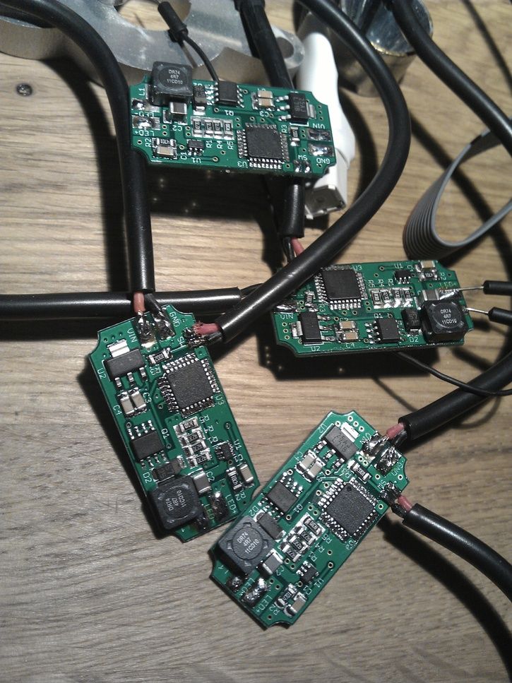

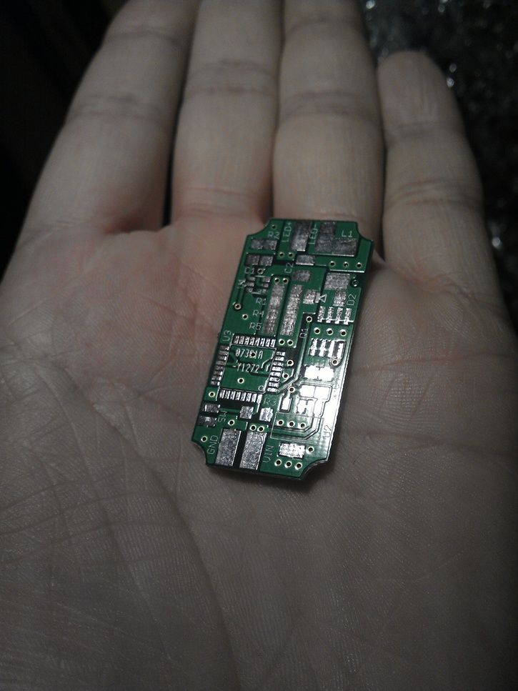

D_R bygger LEDlampor, NightOwl
Har idag pratat med firman som sköter anodiseringen, mina fyra testlampor+fästen kommer att bli klara i slutet av denna vecka. Jag slänger ut några bilder då :)
Tills dess får ni kika på dessa rykandes färska prototypkort till drivningen.
WHUA!
[edit]
Glömde hju!, fick in ett gäng xml U2:or också. Med min drivare ger dessa maximalt med ljus till mina lampor, dvs runt 2000lm !

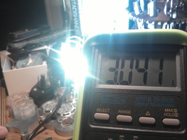

Förövrigt har jag jobbat en del med drivaren
Fyra testdrivare klara för skarpa test i vildmarken, förhoppnignsvis redan i veckan.
Passade även på att mäta upp lite värden när jag hade allt framme på bordet. Vid steg 3 dvs full effekt så trycker den ut ~3A

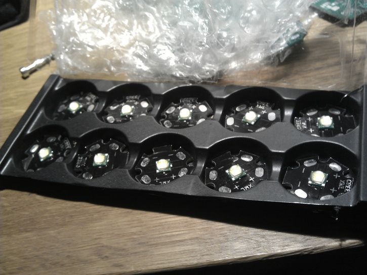

Fick även in en bunke råmaterial, här ligger 15 MkII lampor till o väntar :)

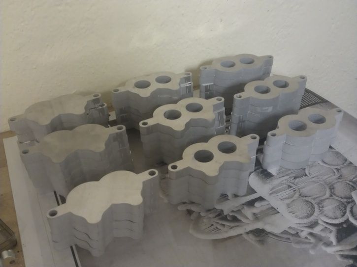

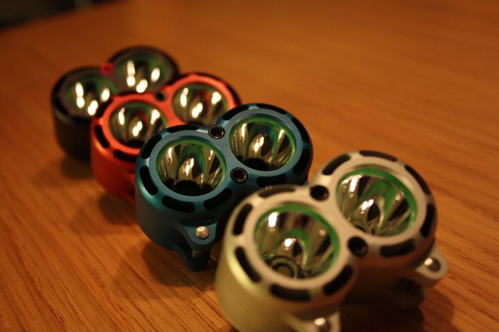

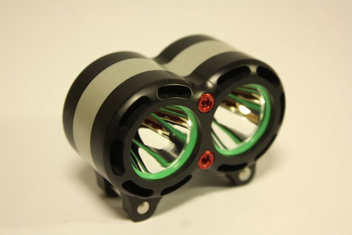

Här kommer de efterlängtade bilderna :)
Börjar med att visa utbudet med en bild medans de resterande bilderna laddas upp
    59.3 KB · Besök: 89
Galet snyggt! Det där har du verkligen lyckats med! Har sagt det förr, men det tål att sägas igen. Hade jag varit i behov av en ny lampa så vet jag var mina pengar hade hamnat!

Sorry Jerker, inga kit redo ännu. (ska ja klämma av en bild på en sådan setup?)
JesperC-> Du fäster snabbfästet på hjälmen förslagsvis med buntband eller o-ringar, klickar i o dundrar iväg :)

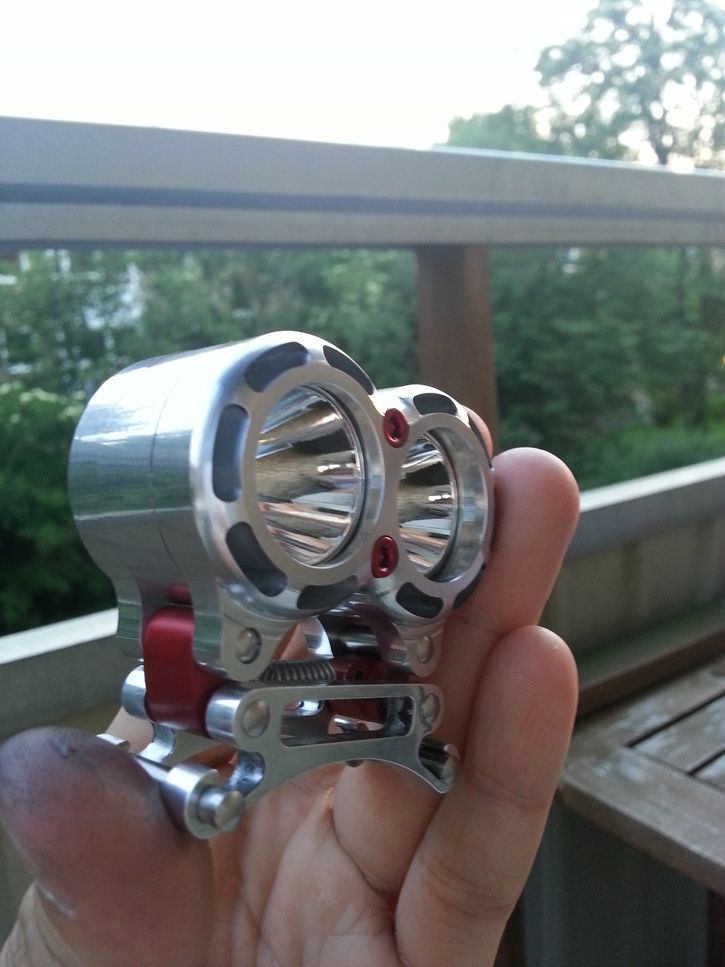

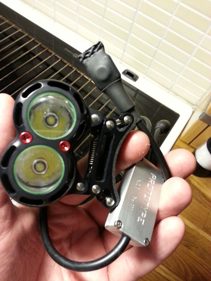

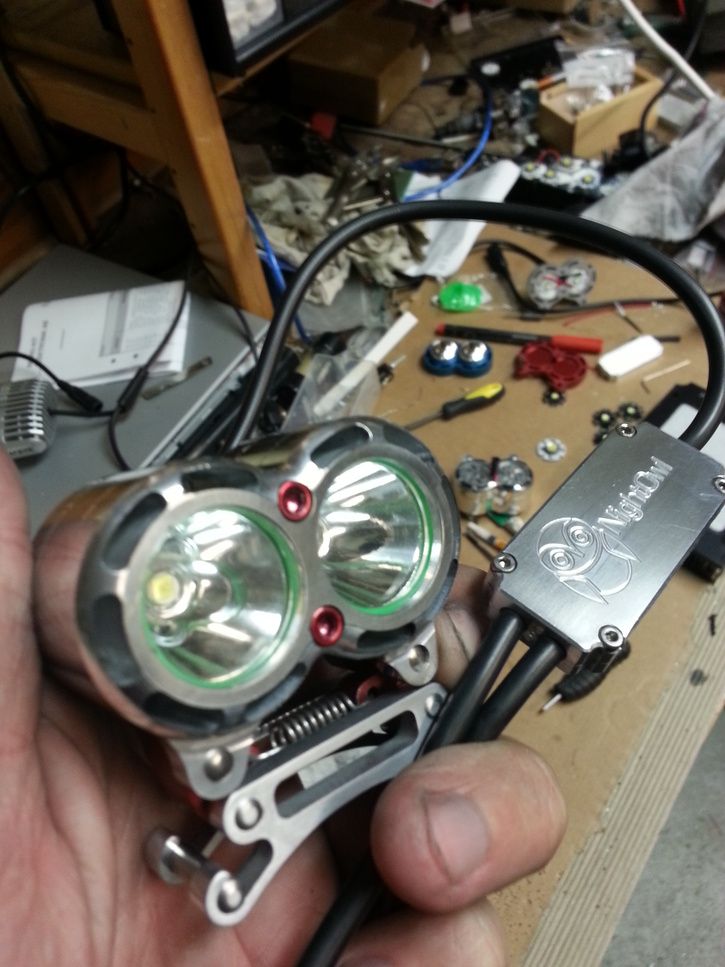

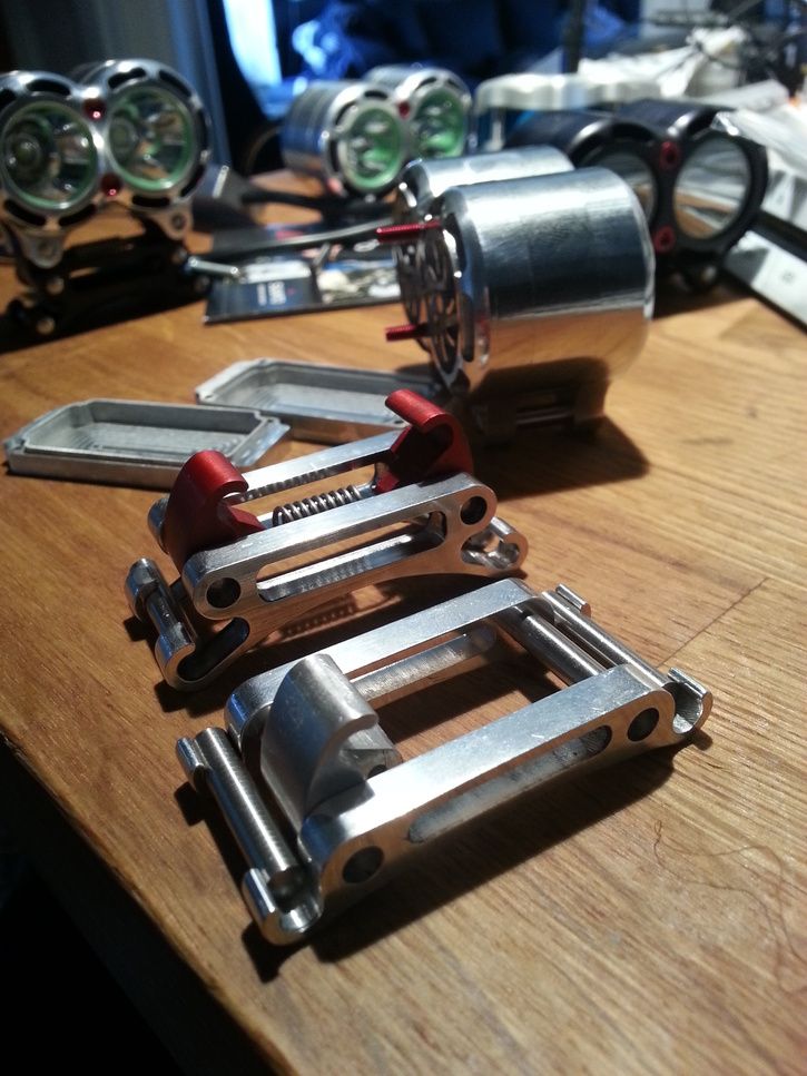

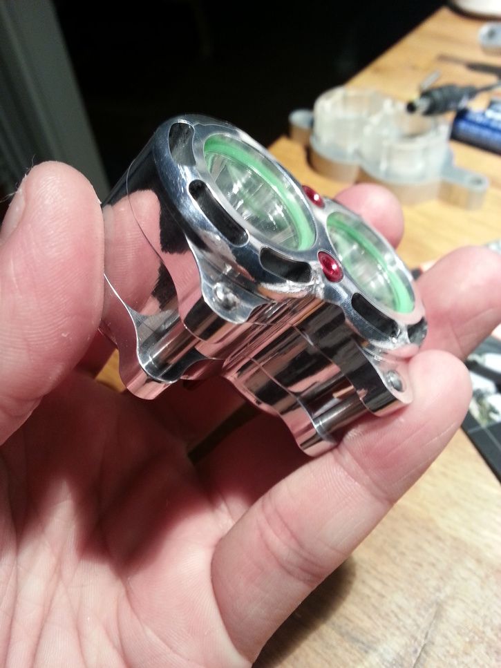

En uppdatering i sommarvärmen :)
Ni som tror att utvecklingen ligger nere, tror fel :)
Jag har gått igenom en del tester, bla på ytfinish och elektronik. Lampan går även varm på dessa sommarkvällar för att granska värmeavledningen då det är varmare än 20grader i luften.
I vanlig ordning bjuder jag på någon bild ;)
En välpolerad lampa i sina bästa dagar
Polerad med lika fäste och med röda klackar för att följa färgtemat
Jobbar lite på ett mindre fäste som inte bygger så mycket på höjden.

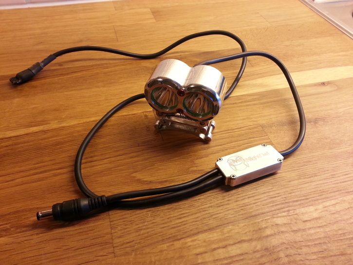

Tack så mycket :)
Det är inte så att du hänger på EF? eller det kanske finns fler cnc-ringsnidare i vårt avlånga land.
Två bilder ifrån dagens jobb.
1st lampa klar för avfärd.
