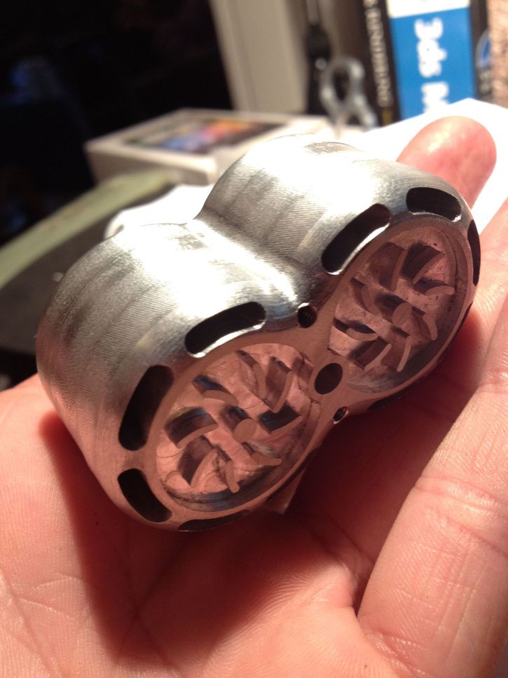

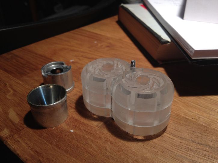

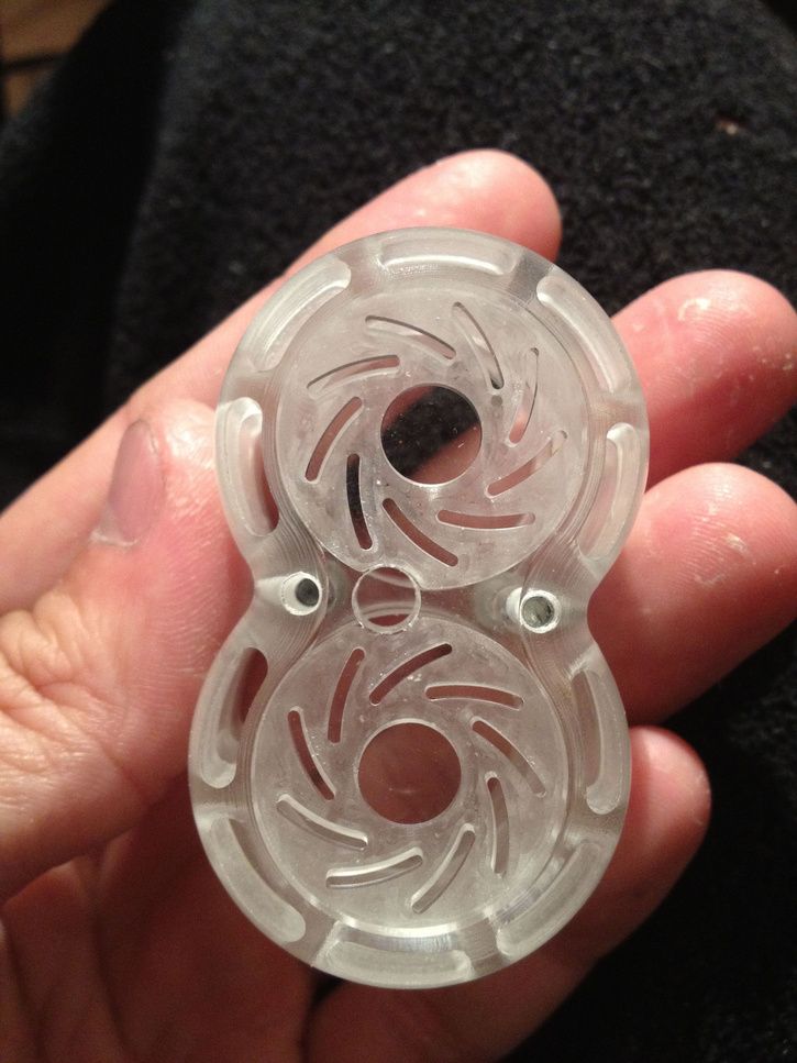

D_R bygger LEDlampor, NightOwl

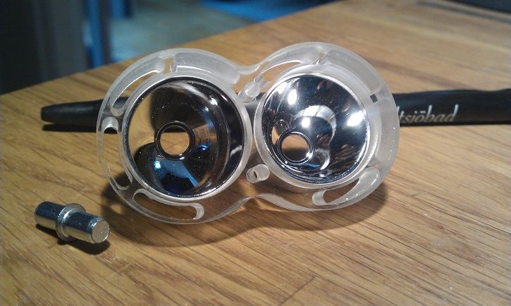

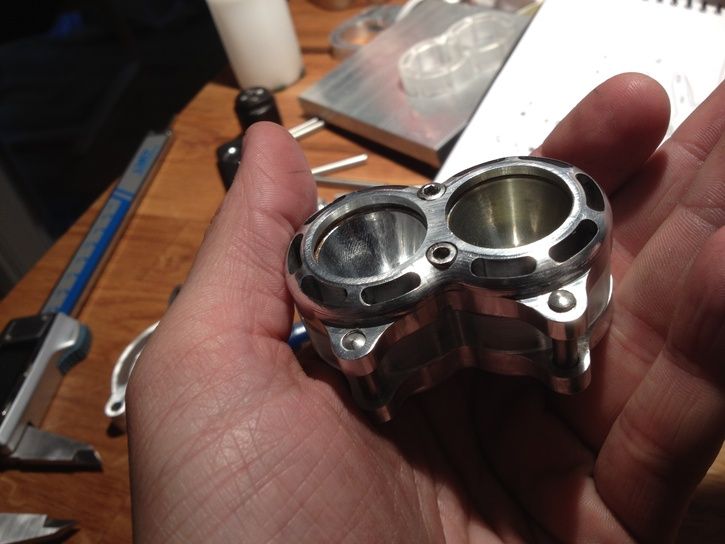

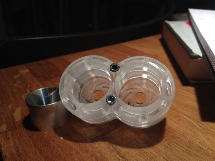

Arbetet går vidare, både NightOwl och RoadOwl har fått några lyft.
Även om det är långt till mörkert så bjussar jag på några bilder på RoadOwl'en :)
O nä, den kommer inte vara gjord av acryl, jag använder det för att skapa snabba prototyper.
Slutversionen kommer bli i t6 aluminium.

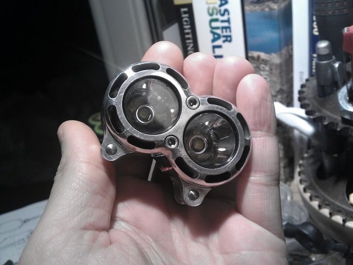

RoadOwl är snart redo för lite tester.
Funkar bra antingen som hjälmlampa eller ljus på racern.

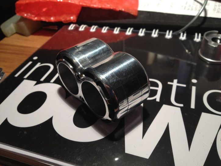

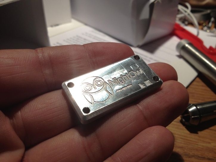

Roade mig med polertrissan igårkväll.
Bling da bling! Nyckelringen med NightOwl loggan fick sig en svängom också :)

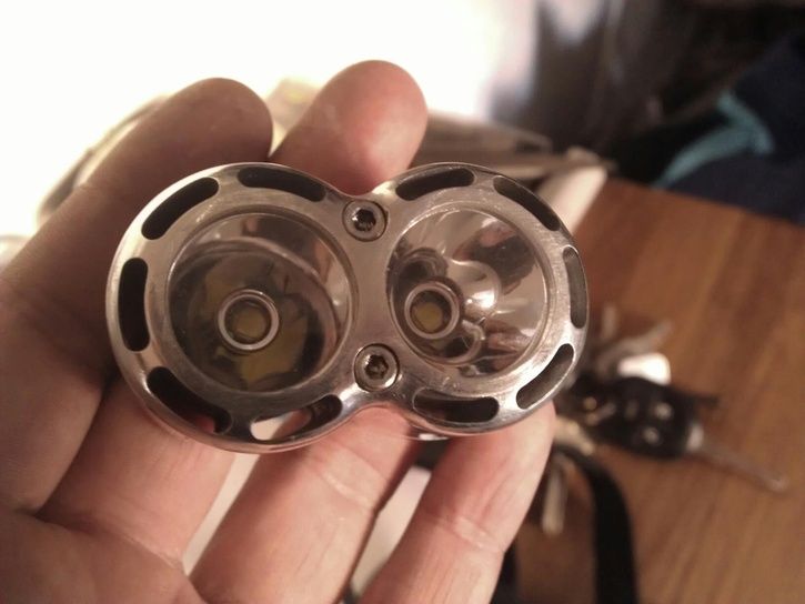

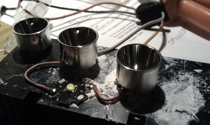

Tog mig i kragen idag o slutförde nightowl, nu är den redo för lite tester.
Utrustade den med 2st xml dioder och ett batteripaket tillhörande DX lampan.
    69.1 KB · Besök: 96
    41.5 KB · Besök: 88

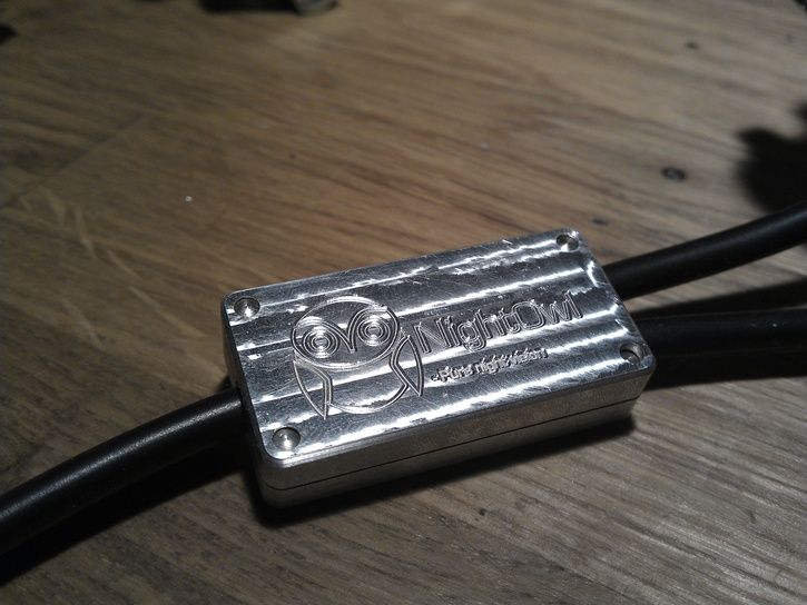

En ny drivare är också på utvecklingsbordet, all elektronik kommer kapslas in i en alu box tätt ifrån vatten och annat skadligt.

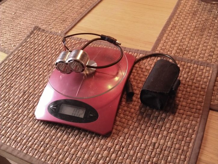

översiktsbild på mina bägge lampor samt kontrollenhet och drivlåda

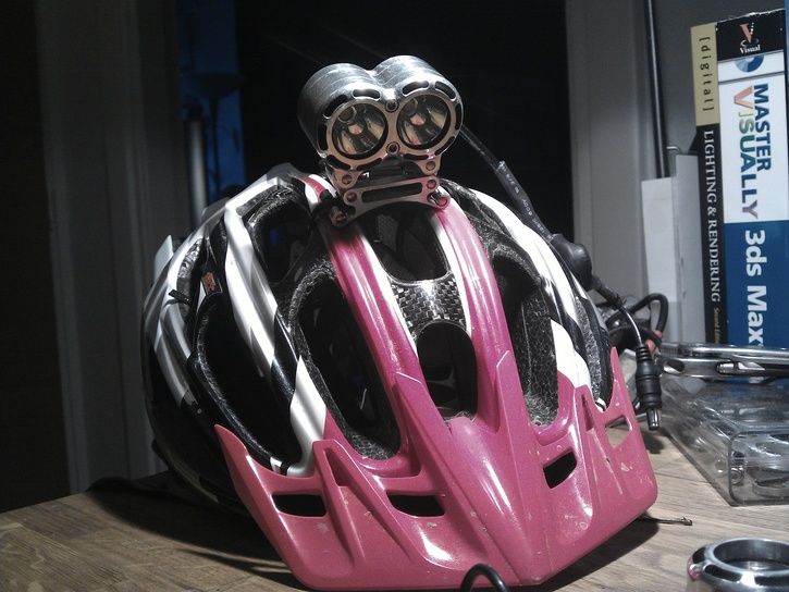

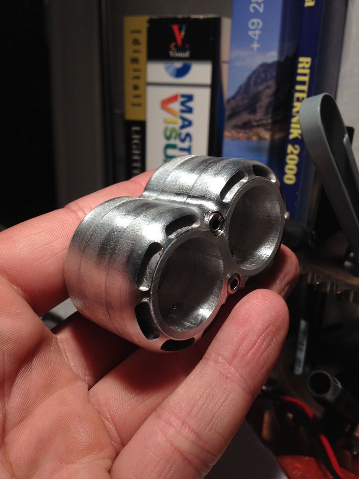

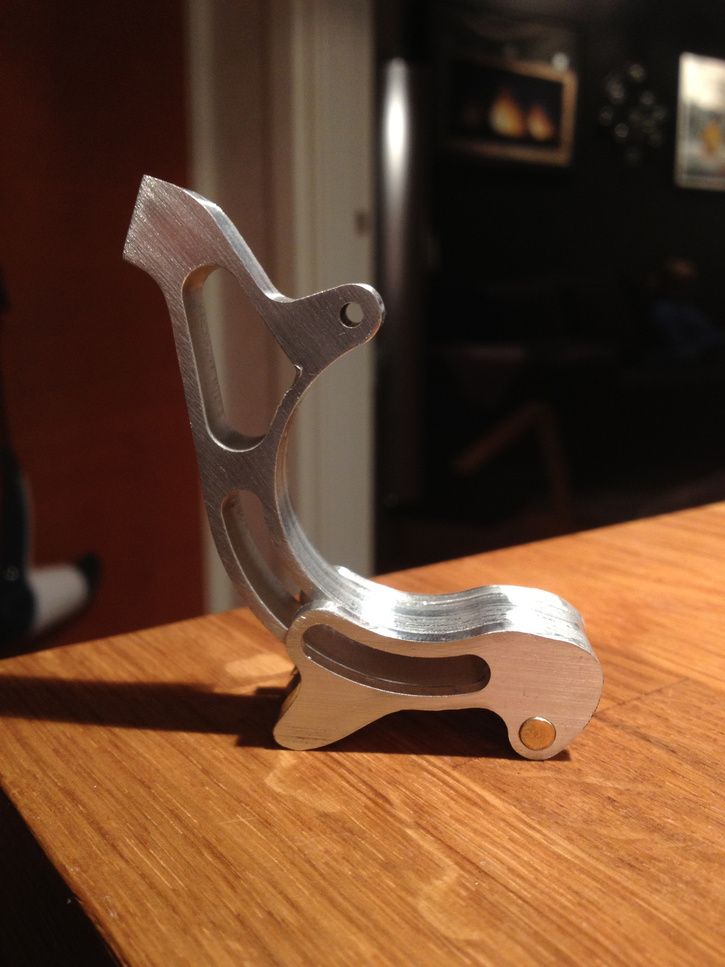

Uppdatering.

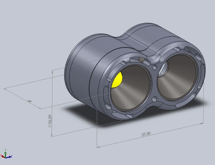

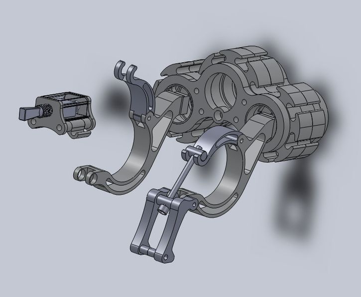

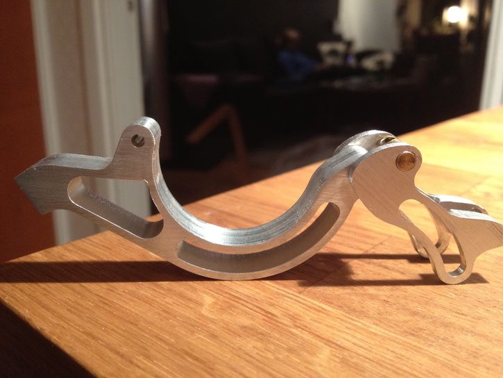

Nytt snabbfäste för hjälmen är på gång till f.d RoadOWl, numera kallar jag den bara för MkII, den stora med tre MkI.
Ny design på styrspännena, den nya designen följer konturen av spännet. Den har även en klack för att underlätta demontering om du har t.ex handskar på dig.
Hursom, lite bilder.

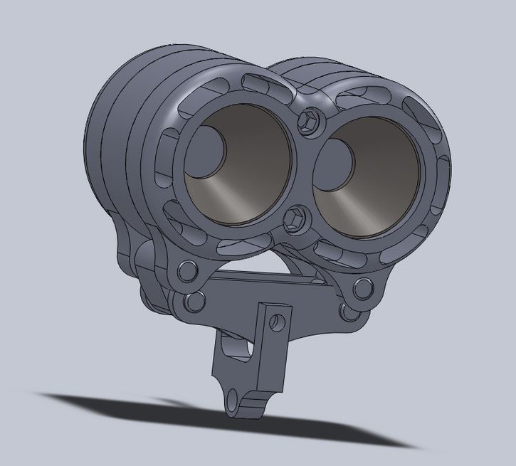

Datorrendering på klickfästet
MkII med sina fästtabbar
Nya styrklämman
Styrklämman

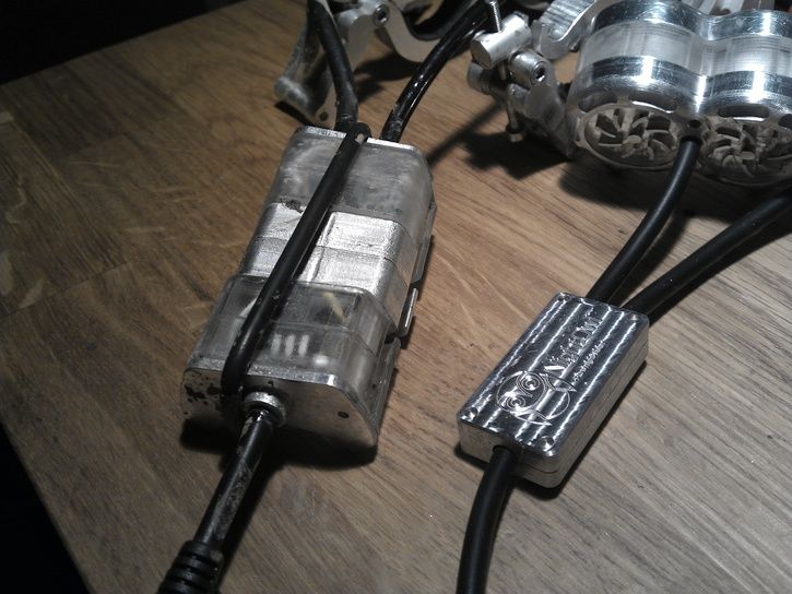

Vi börjar med en bild på den gamla drivarboxen vs den nya slimmade versionen.
och den nya versionen utav MkII (f.d roadowl)

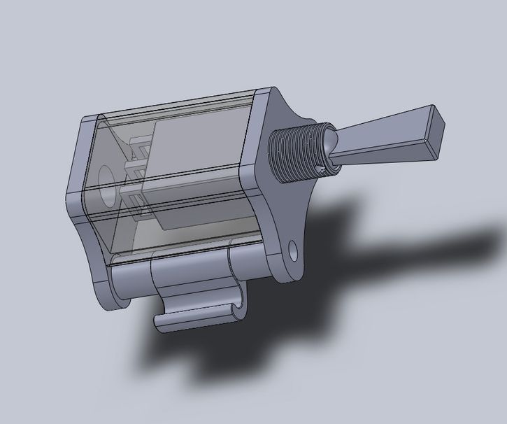

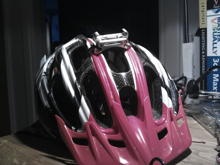

Snabbfästet för hjälmmontage till MkII:an, bara att klicka i.
O en liten filmsnutt på det nya fästet, vad tycker ni? ris eller ros :)
