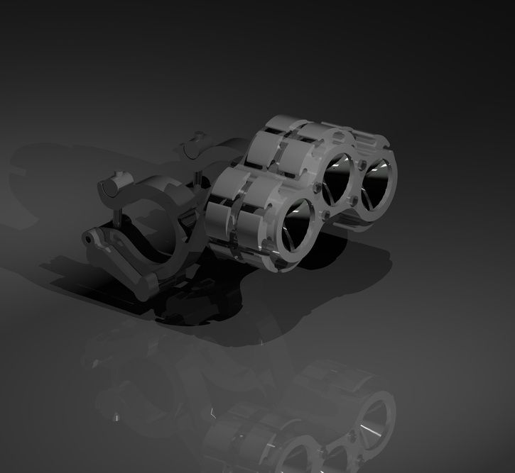

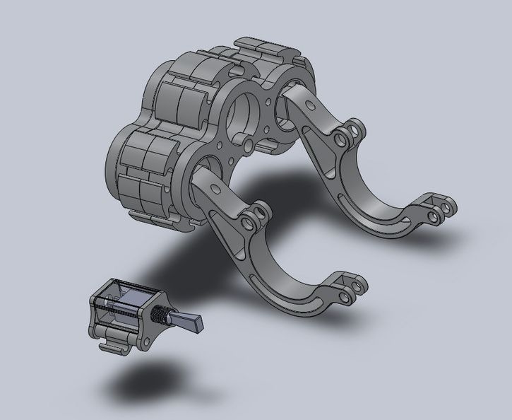

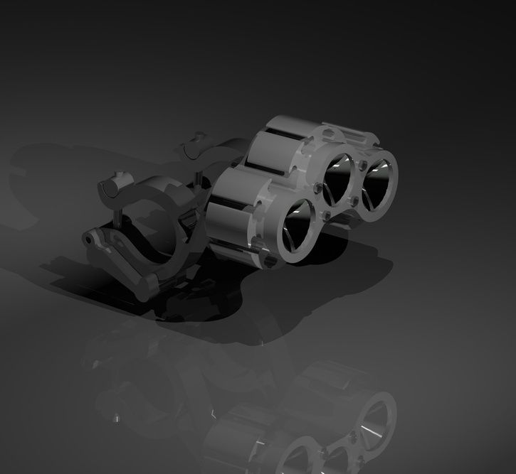

Har gjort två 3d renderingar på de två olika designlägena som man kan välja mellan.
Håller dessutom på att göra drivaren mindre.

D_R bygger LEDlampor, NightOwl
Måste bara berömma! Hatten av i alla väder!
Såg på bilden hur liten den är! Coolt med så mycket tryck ifrån den lille!
Hur passt stabilt sitter den på styret? Jag blir nästa sjösjuk om ljuset guppar förmycke tnär cykeln inte gör det!
Åter igen riktigt snyggt! Ser helt klart ut som något som Batman eller ännubättre Terminator skulle kunna ha, men fortfarande mycket smakfullt!

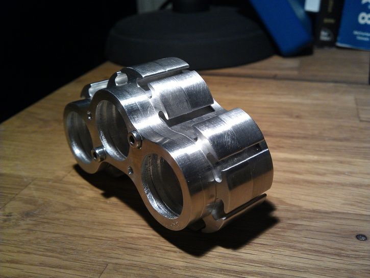

Nåväl, en liten uppdatering i alla fall. Några delar har skickats för anodisering, återkommer såklart med bilder när de kommer tillbaka.
En liten bild på ett av lamphusen, lite synd att fotot inte återger som den ser ut i verkligheten. Den är tokblank, nästintill spegelblank :) Känns trevligt att man börjar få snurr på saker och ting.

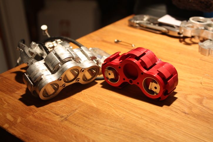

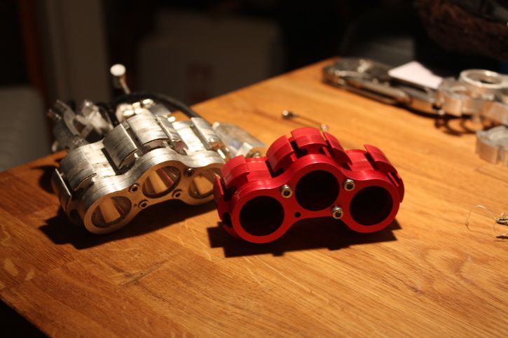

Bjussar på en anodiserad lampa sålänge.
Skeppade iväg en testlampa för färgning, blev väl sådär tycker jag.
Det blev ju skitbra, färgen, lite mer pastell än det "skrikiga" det brukar bli vid anodisering.
Kan du få till en pastellblå så får jag nog kasta min nyköpta lampa eller ha den på skallen. :)

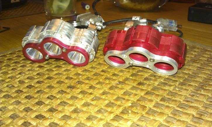

hihi nja jag skulle nog behålla delarna i samma färg! Men shit vilken snygg lampa det är!
Om denna inte säljer så kommer jag nästan börja gråta!
Detta är den första lampa som jag har set som jag GÄRNA skulle sätta på alla mina 2 cyklar och gärna låta sitta där hela tiden!
Inte plocka av och på som nu för att det dagtid är så FULT med plastlampor fram som skakar och ser billiga ut!
Vet inte hur om det går att bedöma färgen riktigt ifrån bilderna? Men om den är som på den första röda bilden tycker jag den är skitsnygg!
Hur vore det med en grön/lime/lite neonaktigt? Om jag skulle köpa denna lampa så skulle jag vilja att den säger "kolla in min SNYGGA lampa" men så är jag ju exhibitionist också!
Grymt jobbat!
Har gjort lite interna förändringar så att det passar med vilket som. Ett gäng XML dioder är dessutom på väg ifrån Kinaland för test.
