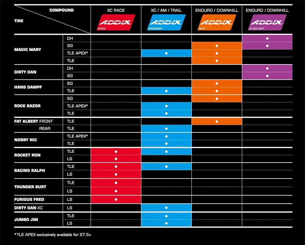

Jag tänkte ha swalbe rocket ron fram o racing Ralph snakeskin bak men nu när jag tänkte beställa så fanns det ju både blå och röda +helt svarta jag kör ju allt både grusväg stig och en del utför vad passar bäst för den kombon?
Däck fråga
Jag skulle säga att blåa Addix Speedgrip är den mest mångsidiga och samtidigt slitstarka gummiblandningen av de olika, med lagom balans mellan grepp och lågt rullmotstånd. Men för tävling och race så brukar folk rekommendera röda Addix Speed.
Finns mer att läsa här -> https://www.bicycling.com/bikes-gear/first-ride-impressions-schwalbe-addix-tires
Däck fråga
JTF sa:
Ma1 sa:
Rött fram och blått bak då?
Det blir fint det.
Nej, ursäkta. Nu blandade jag ihop det, tvärtom bör det vara.
Röda Speed har lägre rullmotstånd och bör sitta bak, och blått fram då. Så förutom att mönstret är snabbare på Ralph än på det grövre Rocket så är alltså gummit på röda Speed "snabbare" och eftersom mesta tyngden finns bak och rullmotståndet bestäms mest av bakdäcket så bör det sitta där. Annars räcker blått långt både fram och bak.
