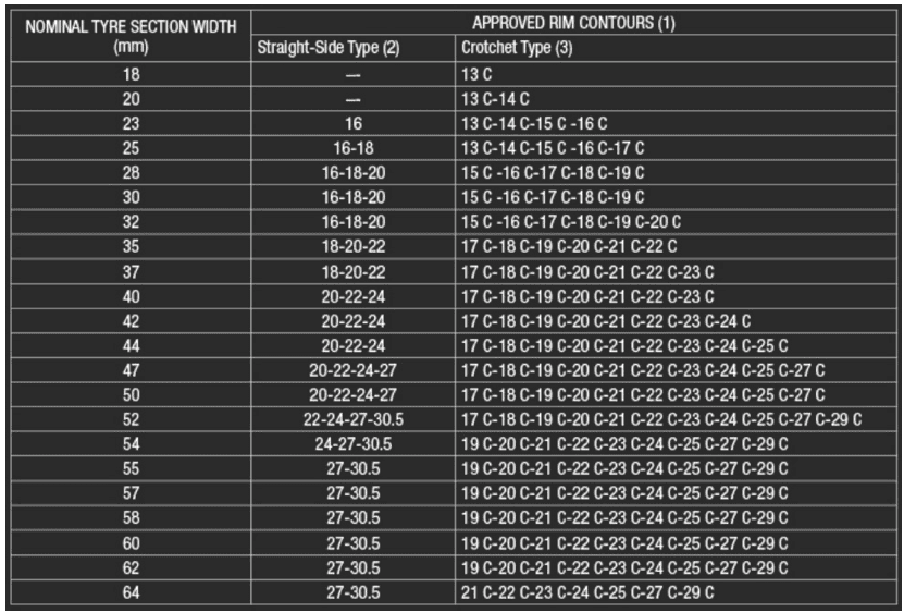

Varför dra fram en uråldrig tabell/standard (framtagen på 90-talet av en förvirrad lvgcyklist) som inte är relevant år 2019? Varför lura TS?konscious sa:Standard enligt ETRTO
Sixten Fors sa:Varför dra fram en uråldrig tabell/standard som inte är relevant år 2019? Varför lura TS?konscious sa:Standard enligt ETRTO
Några frågor:
1) Anser Du på fullaste allvar att tabellen ovan är relevant, korrekt och användbar?
2) Anser Du att 25 mm däck inte kan användas på fälg bredare än 18 mm?
3) Anser Du att 64 mm (2,5-2,6") däck inte kan användas på en fälg bredare än 30 mm?
4) Anser Du att 64 mm (2,5-2,6") däck passar utmärkt på en 21 mm fälg?
Nu var det iofs Du och inte en representant från ETRTO som postade inlägget och tabellen ovan. Då Du valde att inte kommentera tabellen kan man, om man är dum i huvudet som jag är, missledas att tro att Du anser att tabellen är korrekt och relevant.konscious sa:Den är från 2017 och representerar vad ETRTO anser inte vad jag tycker. Du måste göra skillnad på detta.
Även här anser jag att du är för konservativ. Ta ett vanligt 57 mm (2,25") mtb däck. Där 40-50% blir 22,8-28,5 mm fälg. När större delen av XCO-eliten kör 30 mm fälgar, en del sedan flera år tillbaka. Gör de fel?konscious sa:Men jag skriver tydligt min rek Innerbredden av fälgen motsvarar ungefär 40-50% av däckets totala bredd
Sixten Fors sa:Även här anser jag att du är för konservativ. Ta ett vanligt 57 mm (2,25") mtb däck. Där 40-50% blir 22,8-28,5 mm fälg. När större delen av XCO-eliten kör 30 mm fälgar, en del sedan flera år tillbaka. Gör de fel?konscious sa:Men jag skriver tydligt min rek Innerbredden av fälgen motsvarar ungefär 40-50% av däckets totala bredd

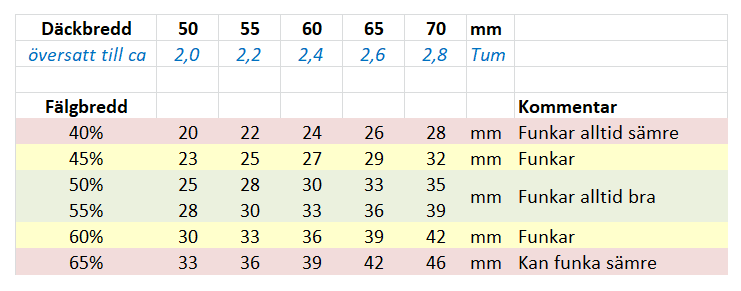

Visst funkar det att använda 2.8" däck på 29 mm fälg, men det gör inte däcket rättvist.
För bästa resultat skulle jag välja 38-45 mm fälg, däcket blir 3,5-5 mm bredare monterat på bredare fälg.

Vad tillverkaren tänkte på när de designade däcket kan jag inte svara på. Jag kan däremot svara på att de i verkligheten år 2019 presterar bättre när de sitter på rätt fälgbredd än om de sitter på fel fälgbredd. Oavsett om/när/hur/varför tillverkaren tänkte.
