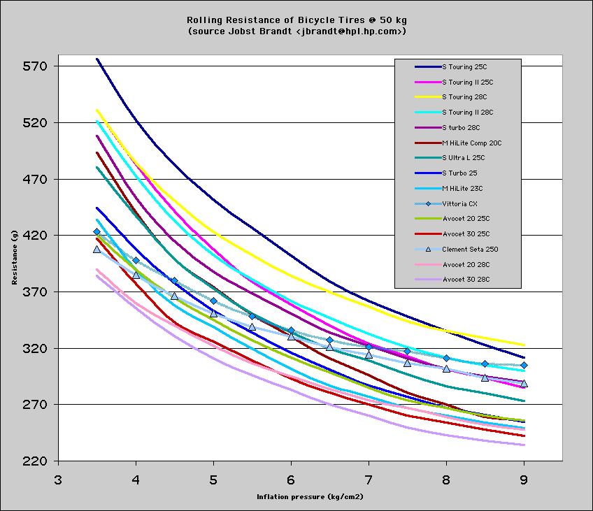

Jag fick min första riktiga resjercykel på slut av 80-talet. Hade tur att den hade 19 mm däck. Elite-cyklar hade 17 mm däck på den tiden.
Sedan åtminstone slutet av förra årtusendet har det funnits allmänt publicerade rullmotståndstest som visar att lite bredare däck har lägre rullmotstånd jmf med 23 mm däck, åtminstone om de bredare däcken är minst lika bra som 23 mm däcken
Här finns resultatet av ett rullmotståndstest från slutet av förra årtusendet
(Avocet 25C = 23mm breda och Avocet 28C = 25mm breda)
Bild från: http://bike.terrymorse.com
Problemet var att det inte tidigare har funnits särskilt många bra och breda cykeldäck.
