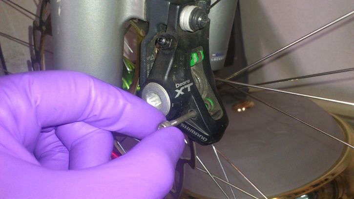

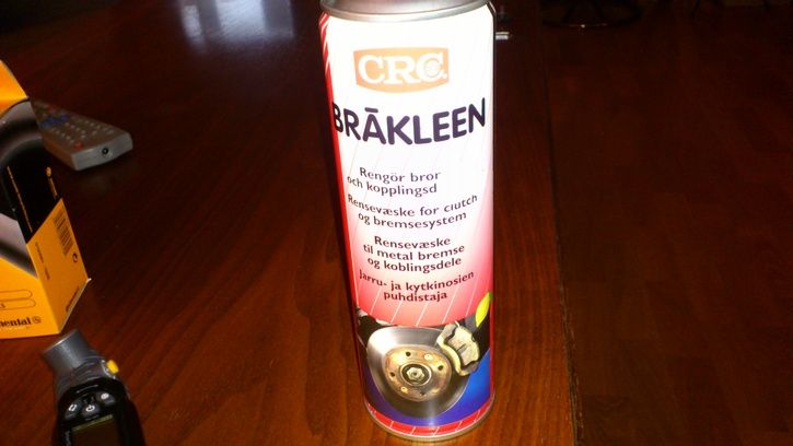

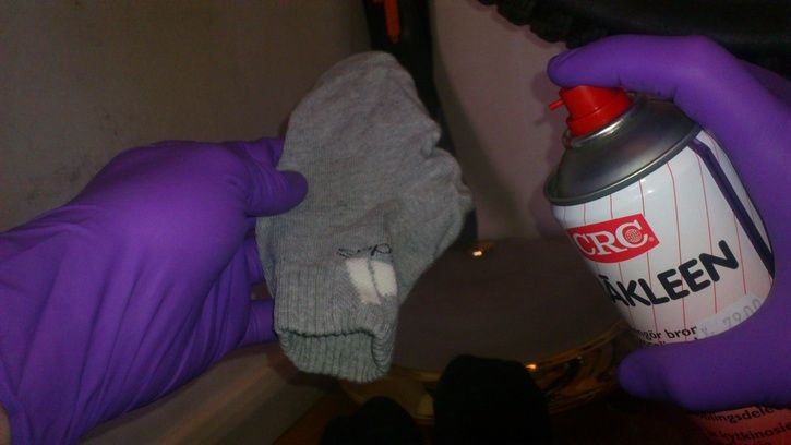

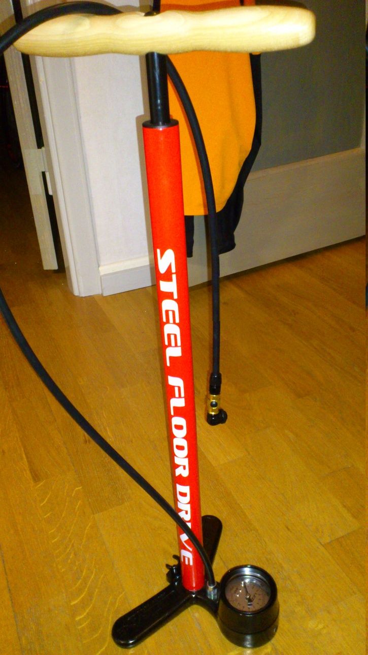

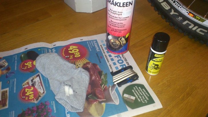

Varit i några cykelbutiker och köpt lite smått och gott..
Fixat en jäkligt najs texmex tortilla-lasange
samt rengjort bromsskivor/belägg
Cykelpump
Slangen
Bräkleen
Arbetet kan börja
Handskar på, sprint ut

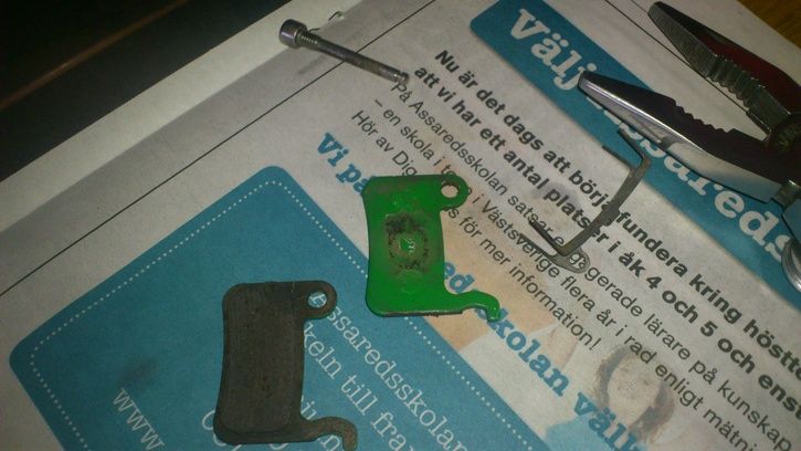

Bort med smutsiga belägg och fjäder
Swisstop semi-metallic, rullat kanske 20 mil

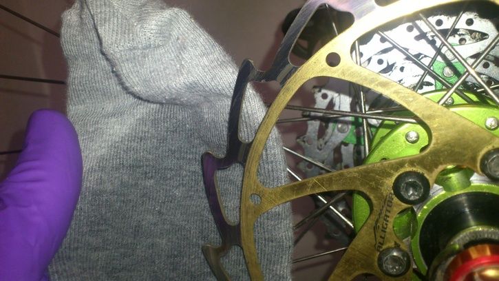

Dags att göra rent, börjar med skivorna.
En strumpa får vara putsduk
Inte mkt smuts på skivorna, det mesta bromsas väl bort antar jag
Dags att Brääklena beläggen med
Desto mer skillnad här, beläggen var smutsiga, nu får dom lufttorka

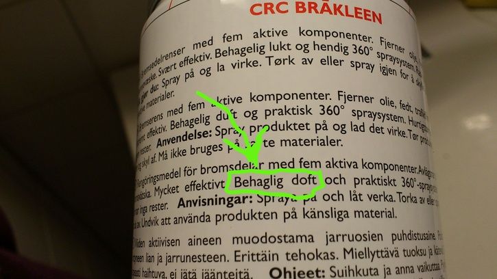

Ingengörer i kemiteknik är bra att ha ibland

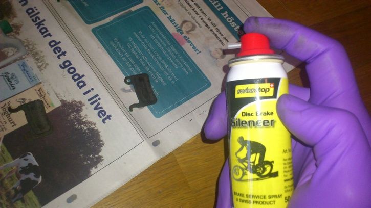

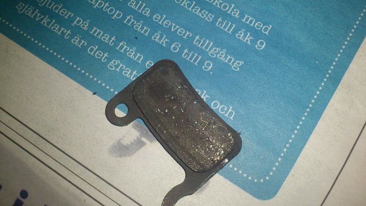

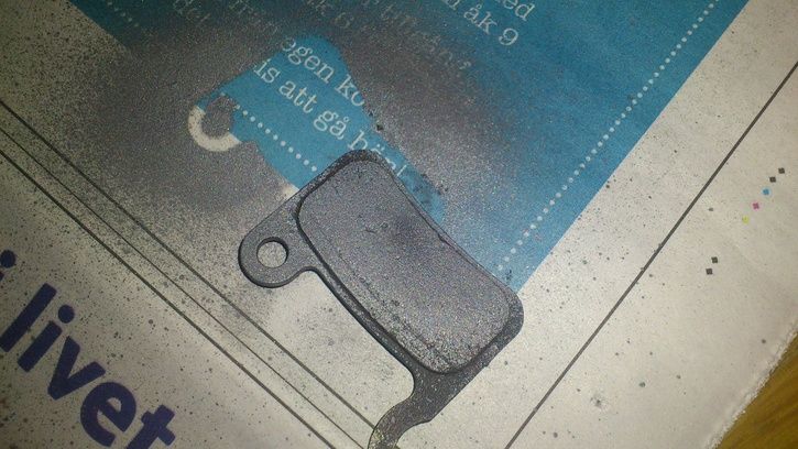

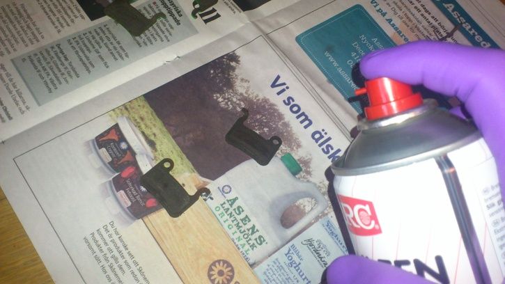

Nu börjar det spännande. Skrikande bromsa har gäckat länge nu. Nästan så man får skämmas i utförsbackarna, kan denna sprayen från cyclecomponents göra nån bot?
Beläggen fick en silvergrå yta

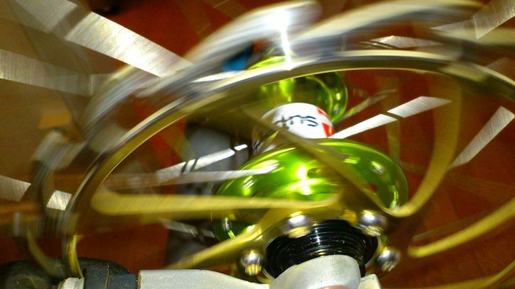

Skrapade lite i skivan innan så efter rengöringen var det dags för lite justering av oket så att hjulet snurrar tyst och fint igen.
Skrapade en del i skivan innan men centrerade om oket efter rengöringen, så här blev det efteråt.
Blir spännande att testa om sprayen gör nån nytta på skrikandet. I morrn är det upp till bevis när det är dags för nästa happy ride.
