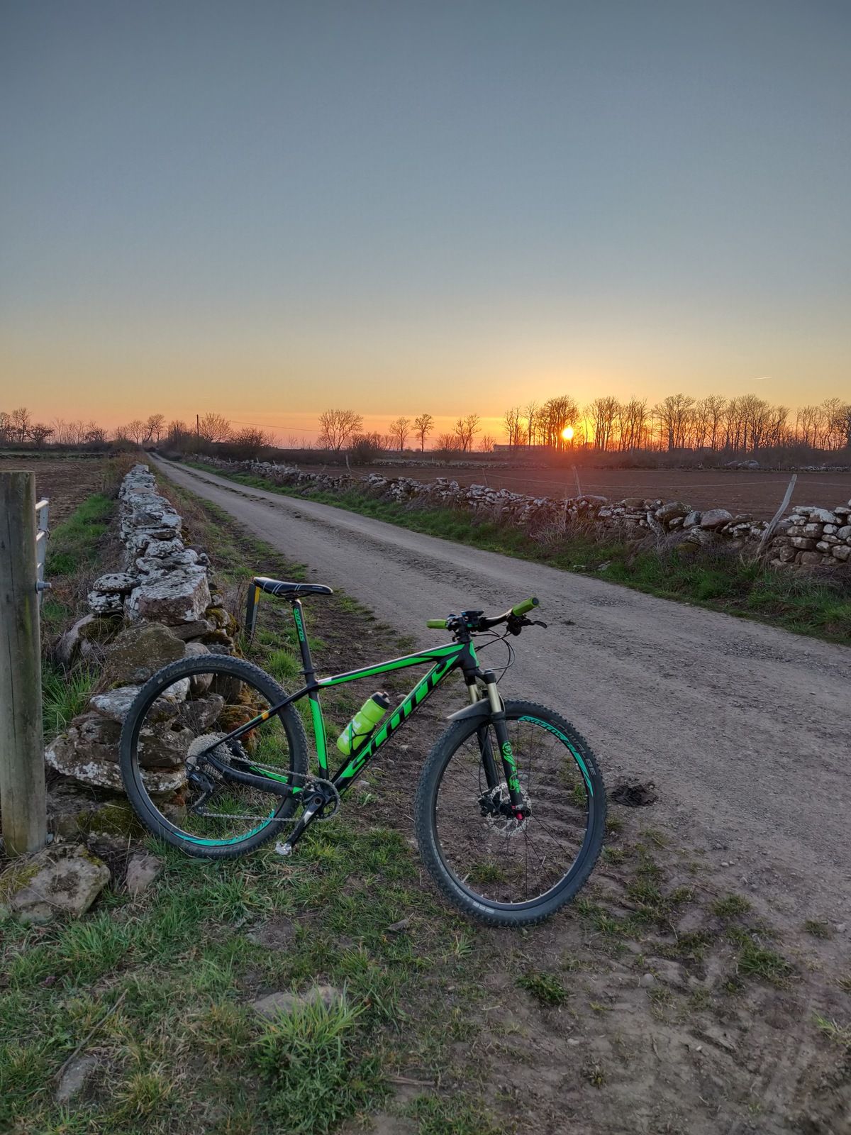

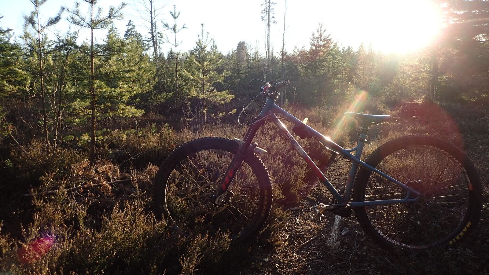

Sambal Oelek sa:Snyggt! :) ser riktigt brutal ut.Rut-66 sa:Hemma efter en tur till närbutiken. Mitt budgetprojekt börjar bli redo för säsong 2, men väntar på en styrväska, så riktiga kameran enklare kan tas med lite oftare. Är skitnöjd med "skräpet" efter några ändringar och tillägg :)
Men du, om du byter sadelklämma till en med extra hål så kan du montera en helt vanlig pakethållare:
https://road.cc/sites/default/files...sa Racklock seatpost collar.jpg?itok=aQlUHv15
Har du bytt vevparti och baknav? Den kommer med några ganska tråkiga 3x7 grejjer väl
Ja, bytte nav för att få kassett istället för gängad frikrans och gick upp till 9s. Finns ju gängade 9s har jag sett, men det vobblade rejält originalet och orkade inte reklamera och ville ha kassettsystem... Tyvärr tar ramen max 10mm axel och jag vill inte ha snabbkopplingar, så fixade 10mm axel med adapterrör upp till 12mm. Bytte alltså till ett 12x148-nav.
Budgetvevparti Sunrace för fyrkantsaxel, 96 bcd så minimum 30T, jag kör 32T i stål, men finns alu också.
Aliviobakväxel och separata broms/växelreglage rensade bort Tourneyklumparna på styret. Tourney och Prowheel-grejer original...
Neco vevlager 131mm original, bytt till Shimano 115mm för nya vevpartiet.
180mm bromsskiva fram med adapter också.
Tack för kommentaren och tipset om sadelklämman :)
