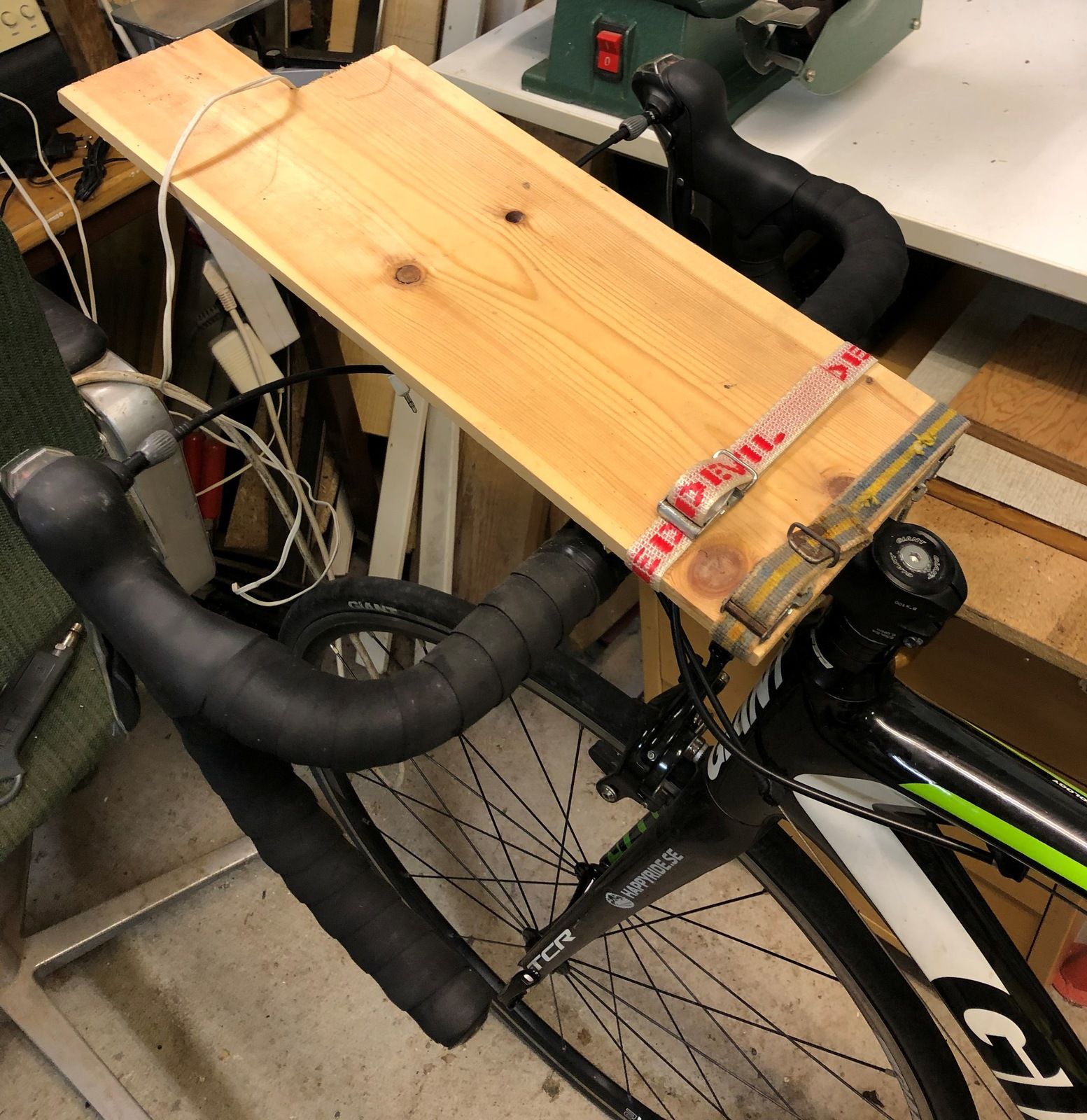

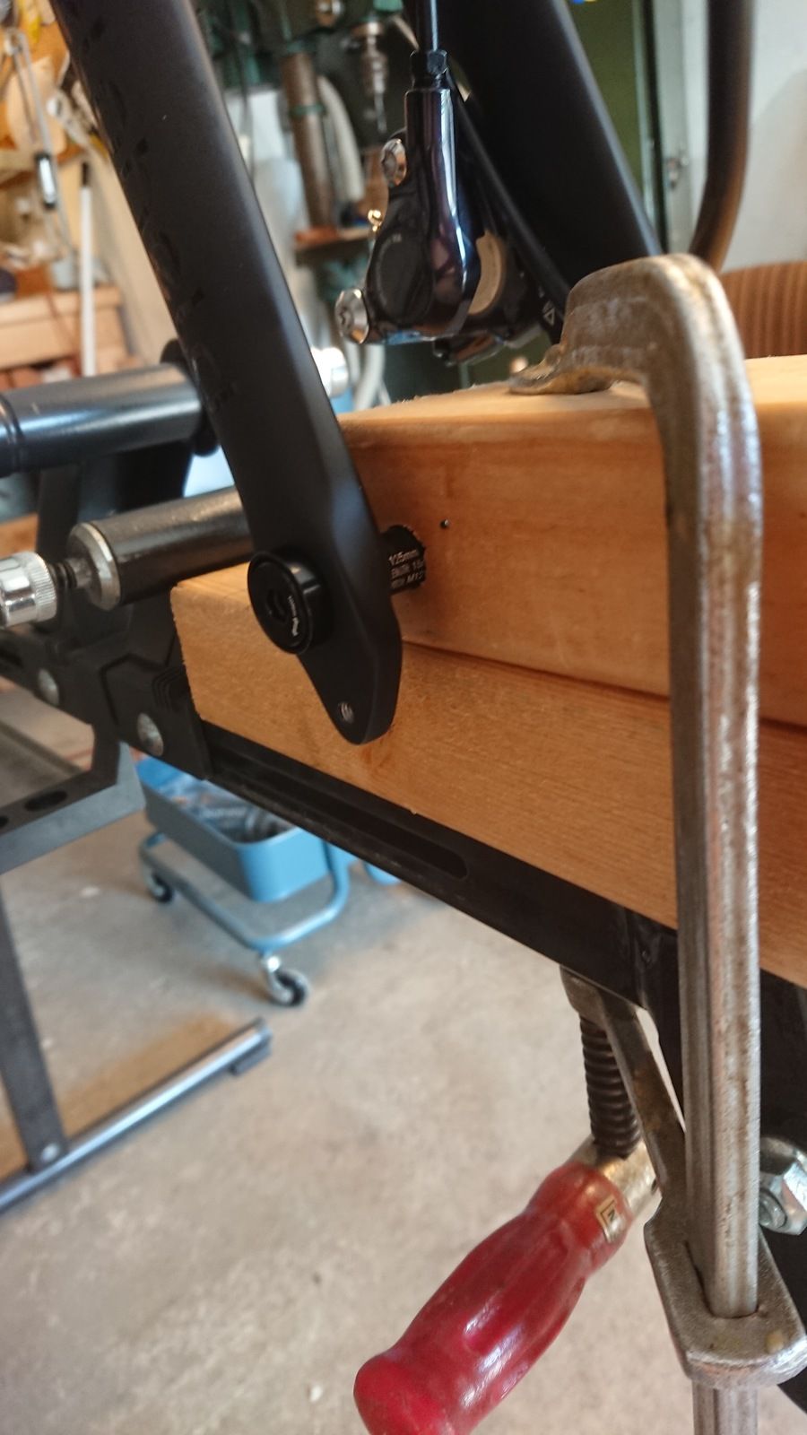

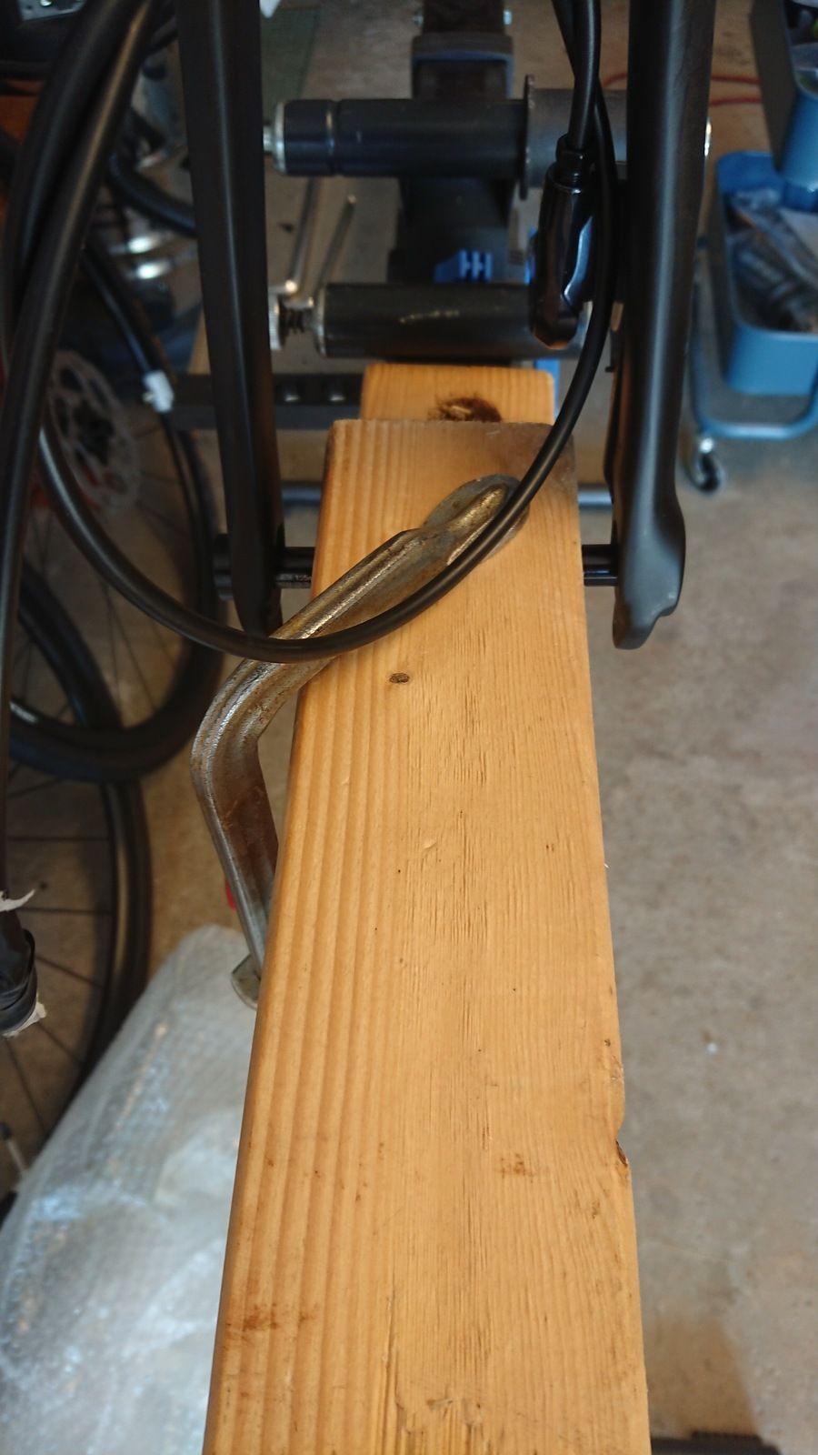

Hittade ingen adapter till 12 mm axel till mekstället. Fick bli en i trä. Funkar bättre än väntat.
Allt fastsatt med en skruvtving.

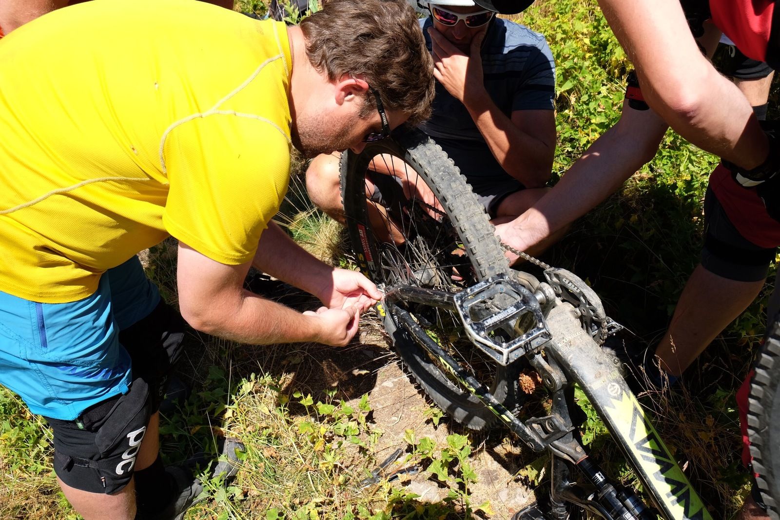

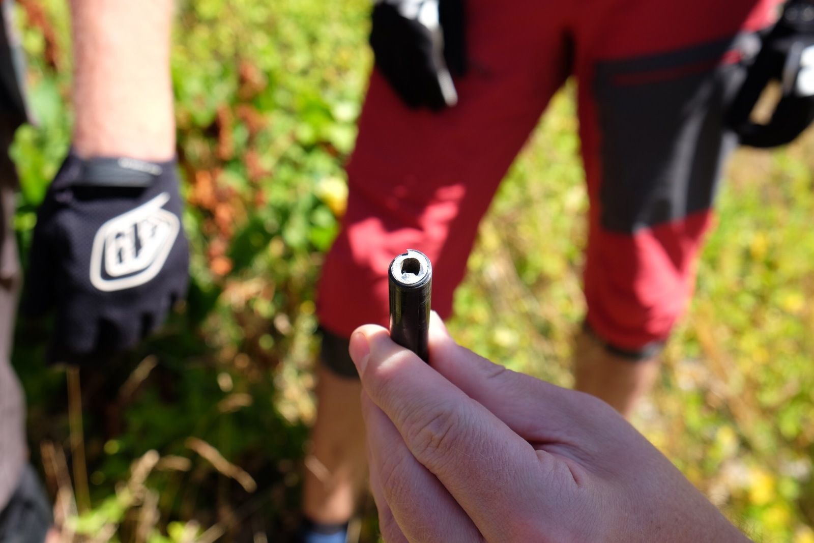

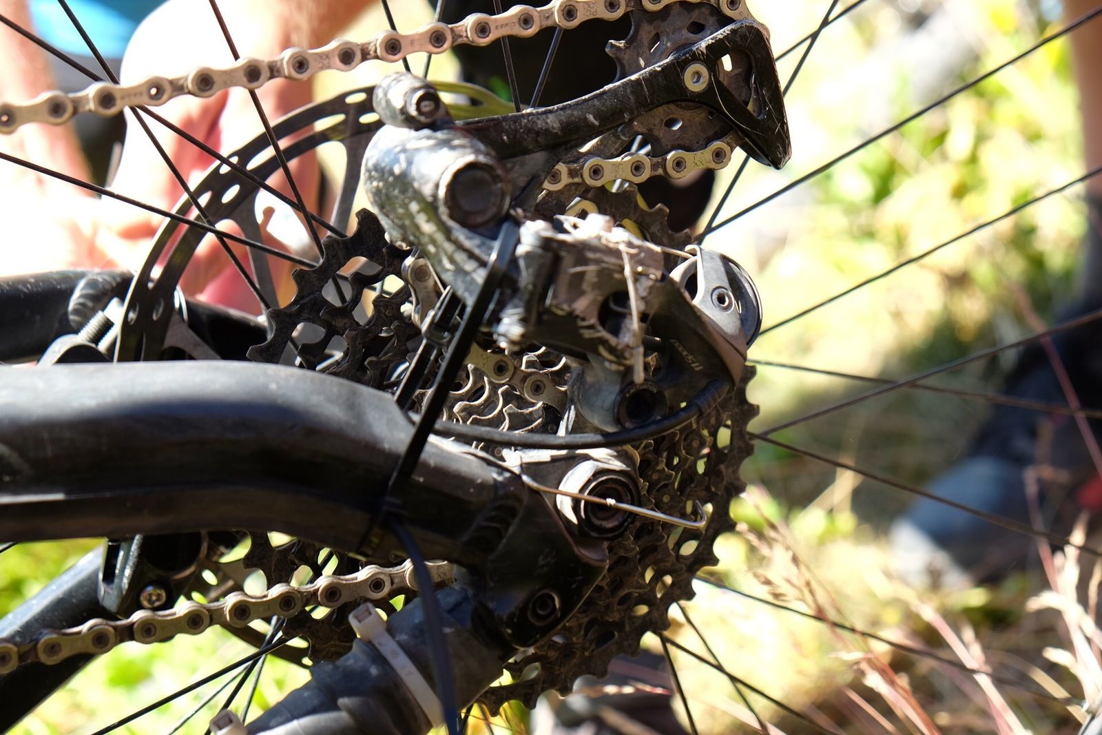

Problem. Du befinner dig på en alptopp. Bakaxeln går rakt av. Du vill inte gå ner 1000 höjdmeter bärandes cykeln.
Steg 1 - sammanträde. Allt bra arbete förgås av ett viktigt konsensus möte.
Följ upp med en bra fika

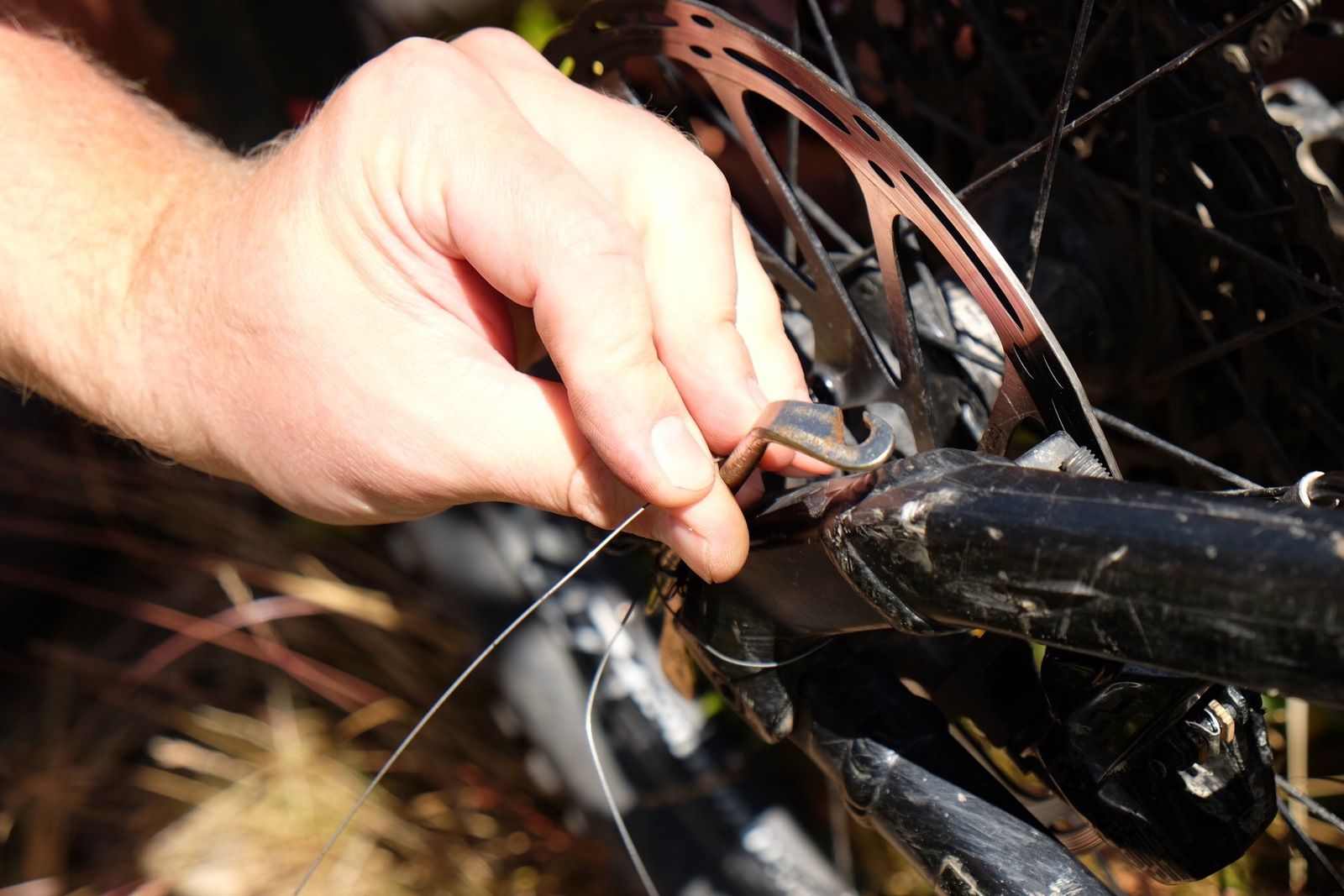

Ta fran din pianotråd. Som du alltid har med dig. Fäst upp runt några däckjärn.
använd valfri metall pinne som mothåll på andra sidan. Använd sedan ytterligare ett däckjärn och tvinna upp ett rejält spänn i pianotråden.
Översikt av pågående arbete
Putta ut cykeln till närmsta asfaltsväg och rulla sedan försiktigt mot civilisation.

Seriöst fulmek... ? Höll det?

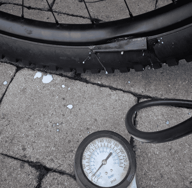

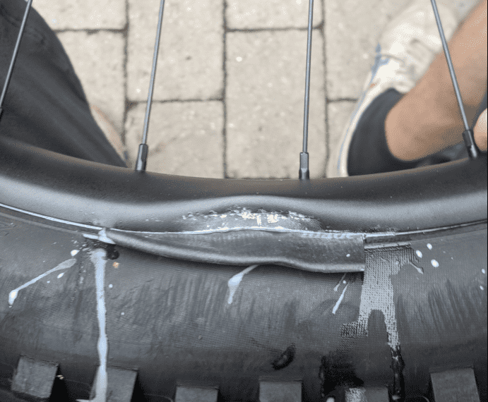

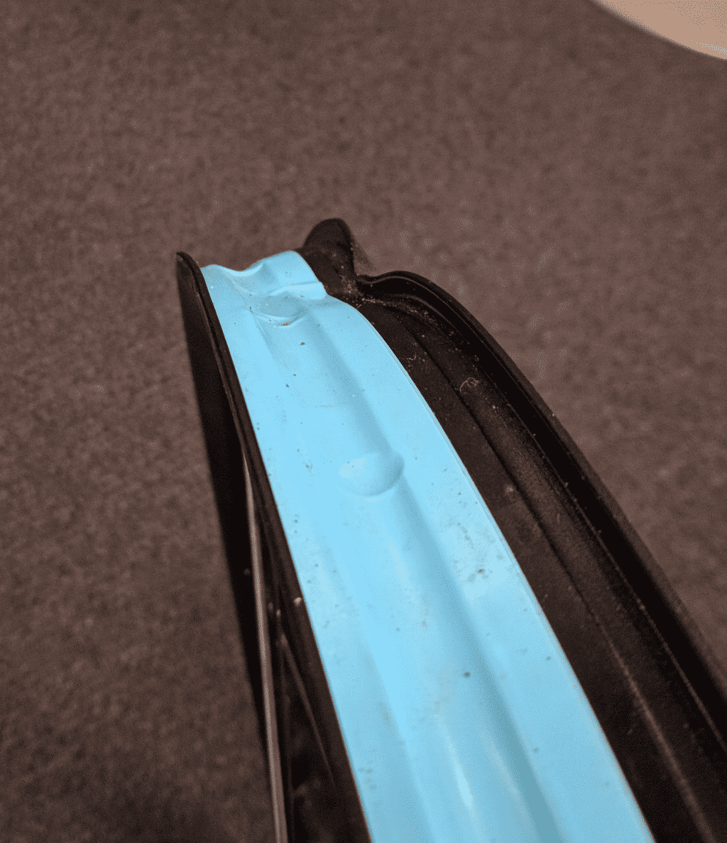

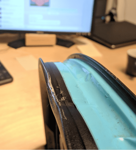

Fuckad framfälg fter ful-landning. (ibis 938)
..Men efter polygripande, en bit uppklippt slang och Stans race så verkar det iaf hålla för asfaltsstökande. Får se hur det funkar i skogen imorrn.

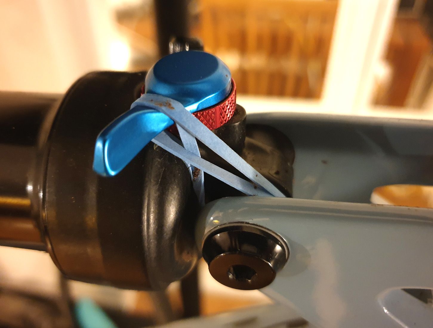

Någon hos Fox har inte gjort sitt jobb, varför man lanserat en bakdämpare där kompressionsvredet hemskt gärna hoppar från öppet läge till "trail"-läge helt av sig självt. Givetvis när det är som stökigast och när öppet läge behövs som bäst.
Lösningen är lika ful som enkel; en gummisnodd som håller skiten på plats. #premium

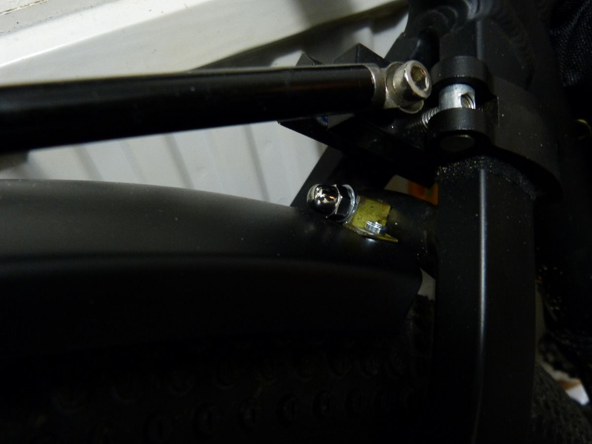

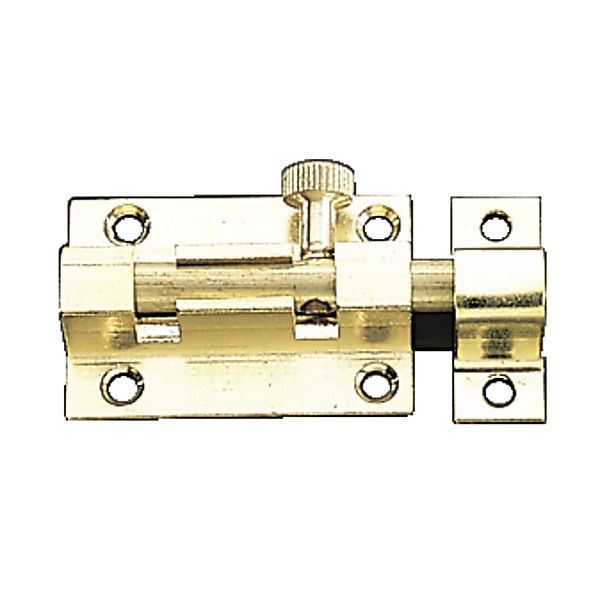

För att stänkskärmen inte skulle hamna för nära däcket, så behövde jag hitta nåt annat än medföljande vinkeljärn.
"Hon-delen" från en liten skjutregel i mässing dårå...
Med på fotot finns ju också den fula lösningen på att ramen saknar pakethållarfästen där jag skulle behöva dem.

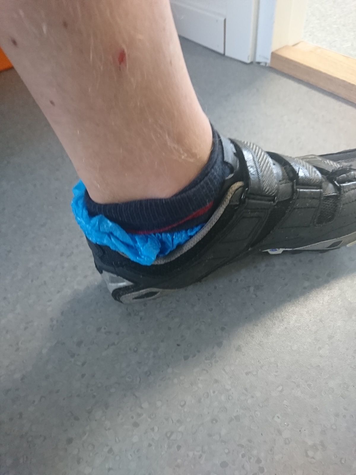

Tjena
Det regnade ju en del när jag cyklade till jobbet vid lunchtid igår, det blev stora pölar under cykelskorna i omklädningsrummet.
I morse var skorna fortfarande blöta. Med blå skoskydd utanpå strumporna så blev färden hem acceptabel.

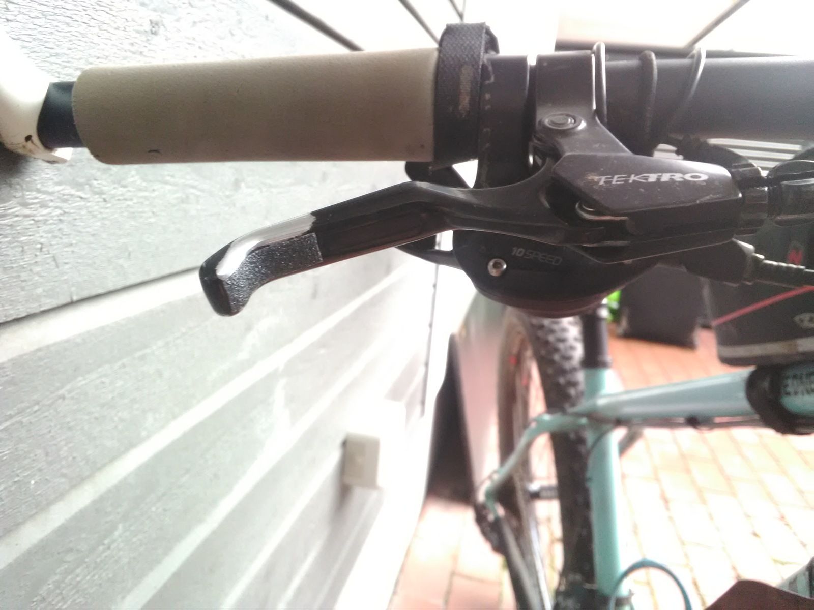

Det följande har kanske varit här förut. Vissa får väl klassificera det som finmek…
Nu händer blöta dagar alltmer oftare. Det kändes som att fingrarna vandrade på våta hala bromshandtag. En lite skrämmande känsla när man cyklar utför på hala rötter och stenar.
Två små bitar självhäftande grepptejp som används på skateboard återställde självförtroendet.
Grepptejp är precis som grovt slippapper som kan enkelt häftas till ytor. Ett ark kostar 50-70 kr och skulle räcka till hundratals handtag.

Funkar bra, men var beredd på att handskarna får en kort livslängd.

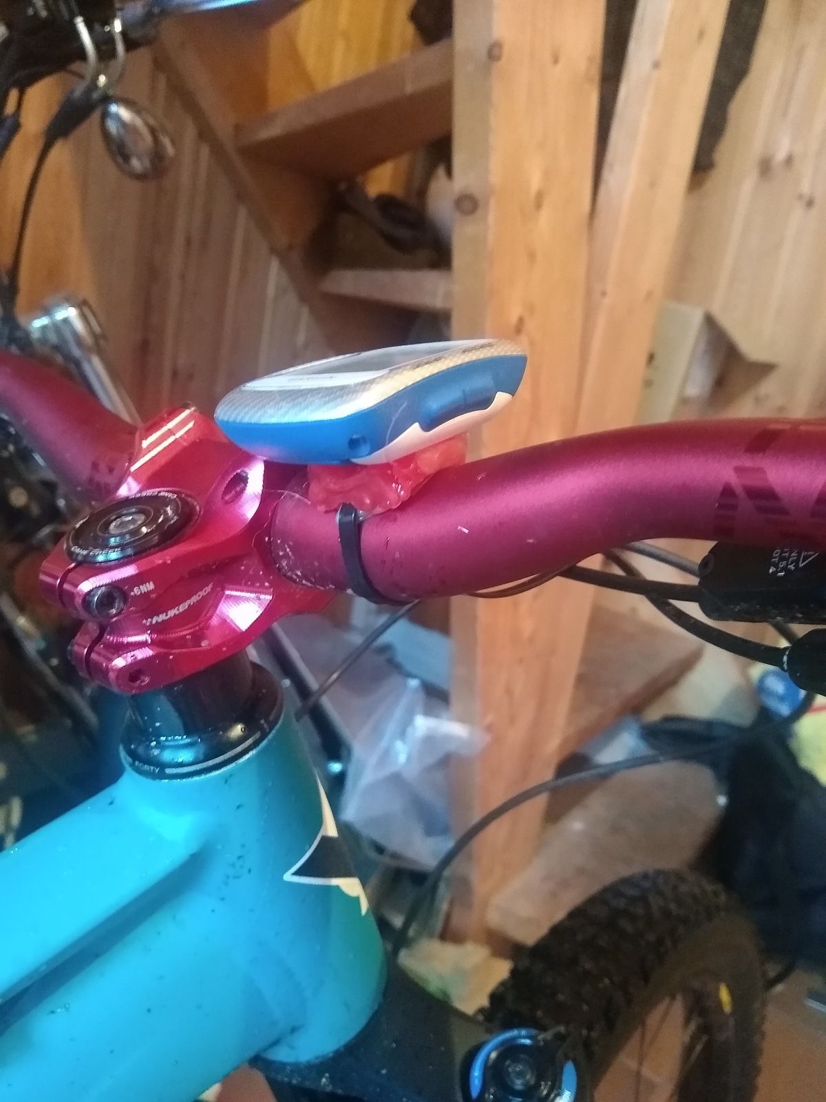

Hittade min gamla Garmin 500, men inte något fäste. Smörjde in garminen med lite olja och började kräma på med smältlimmet.
Blev ganska bra då den sitter fast i stök och går att ta bort.

Förstår jag dig rätt att du gjöt ett garminfäste i smältlim, och använde enheten som gjutform? Tvp tummar upp till fulmekandets fulmek!

Jo, det är sant. Jag har redan märkt att handskarnas pekfingrar har blir något tunnare.
Testa att vinkla och ställa in handtagen. Det kan göra rätt stor skillnad det också.
Jag har redan sysslat med alla bromshandtagens parametrar under sista tre år: läget och vinkel på styret, reach osv. Allt är justerat till min smak, har ingenting mer att klaga på faktiskt. Jag ville bara prova något nytt, särskilt efter en mycket blöt varm dag då mina nakna pekfingrar (d.v.s. utan heltäckande handskar) inte "kände" handtagets metall. Jag kan säkert säga att att ha grepptejpen inte är något avgörande förbättring.

Ok, då har du ju klart provat. Jag har bara själv aldrig upplevt att grepp om reglagen varit ett problem därav tanken att de kanske satt konstigt.

Jag var av samma åsikt också tidigare, att greppet aldrig varit ett problem. Men så provade jag ändå med lite griptape som jag hade hemma och det blev en positiv skillnad faktiskt! Kan klart rekommenderas!

Jag rullar/kramar fingret runt bromsen snarare än drar så för mig är det en förutsättning att fingret glider för att det ska funka.

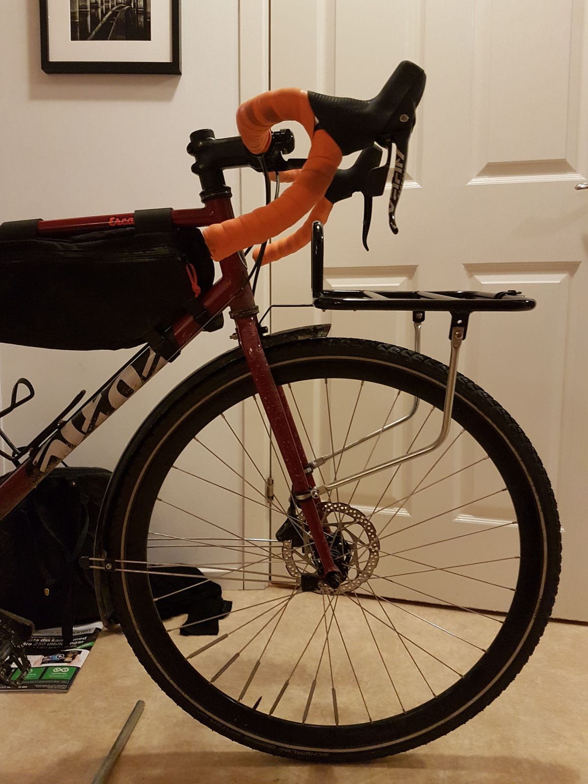

Råkade i vild köpiver beställa hem ett Pelago Utility Rack, utan att först kolla om det gick att fästa på gaffeln. Det fanns såklart inga fästen på min gaffel för de medföljande stagen...
Lite metallslöjd på jobbet senare var nya stag tillverkade av en bit hydraulrör, och ett par moderiktiga slangklammer senare så verkar det sitta dugligt till morgondagens pendling.
Borde kanske sprayas svarta, men det får bli ett senare projekt.

Schnyggt. Böjda för att flexa eller estetik?
Kan ibland känna att mina raka stålrör på 15mm eller så är väldigt onödigt styva för den där applikationen.

Enbart estetiskt, det är inte gjort några stora hållfasthetsberäkningar på denna, men det borde hålla för en matlåda och ett litet ombyte utan haveri i alla fall.

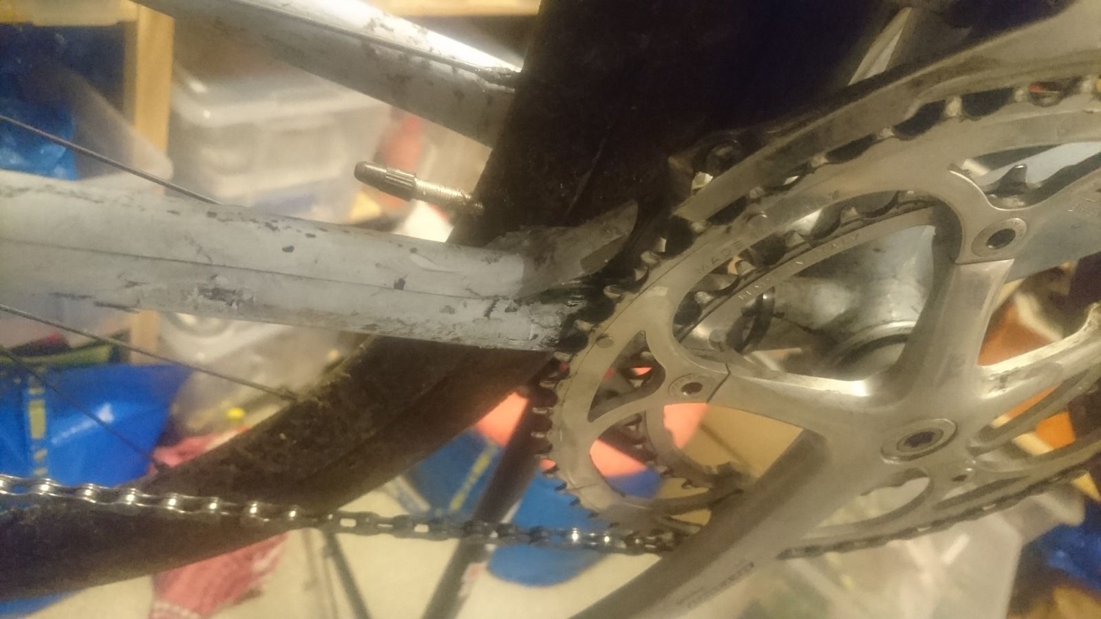

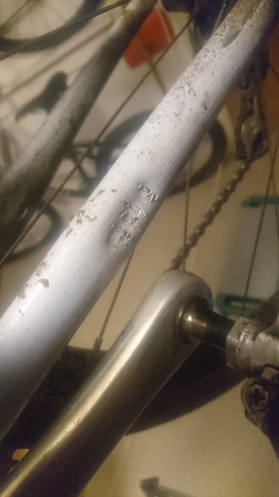

Vet inte om det räknas som fulmeck eller hjärnsläpp, hursomhelst så kom jag på att jag hade ett campavevlager liggandes och campavevar monterade på cykeln och att de liksom borde sitta ihop. "problemet" är att cykeln är en gammal mtb och inte riktigt kompatibel med landsvägsgrejer.
"Inte riktigt" som i det passar om man har en polygrip.

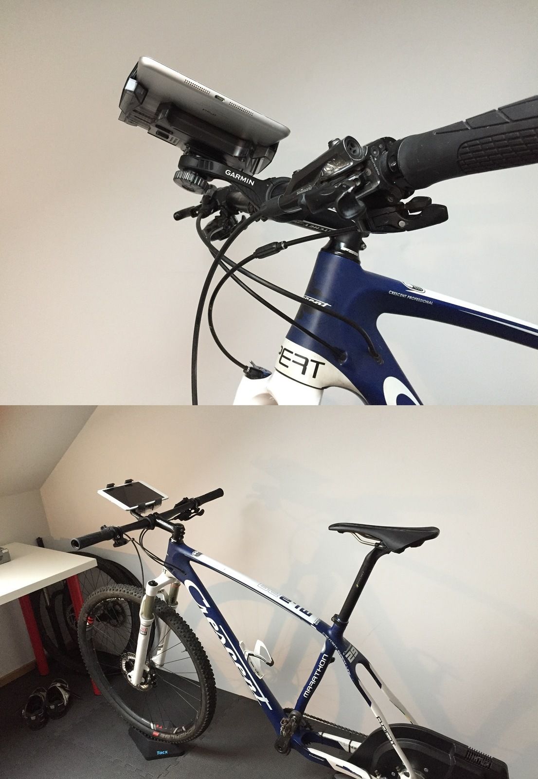

Tror det räknas som fulmek eftersom jag har kombinerat Biltemas Ipad-hållare med ett Garminfäste på styret. Nöjd med resultatet är jag i alla fall. =)
