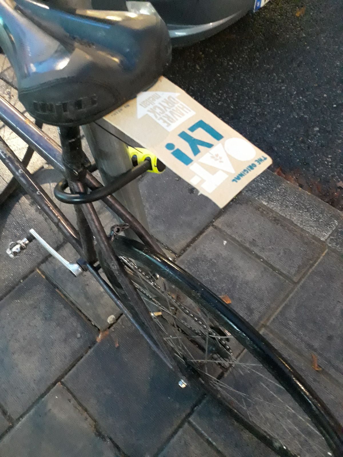

Ledsnade på rövvätan, så jag byggde en ass saver av mjölkkartong + två buntband. Funkade ändå över förväntan.

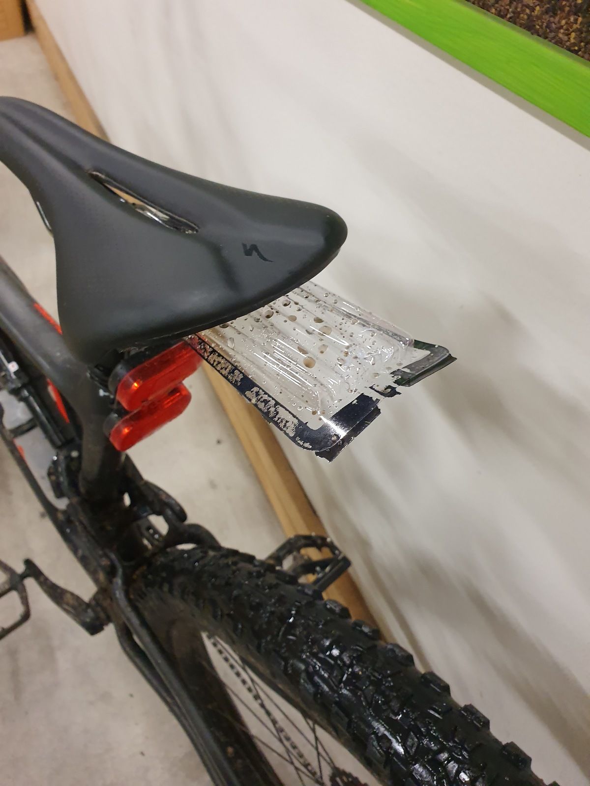

Behövde en extra skärm imorse. Tog en barnpenselförpackning å bara satte dit den med två små klipp om ca1 cm för railsen. Den funkade bra för var torr om stjärten när jag kom fram?

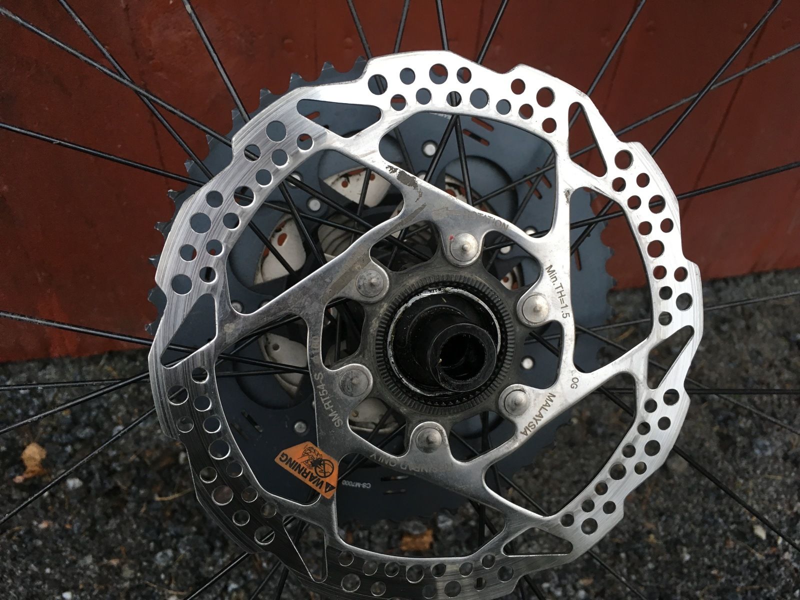

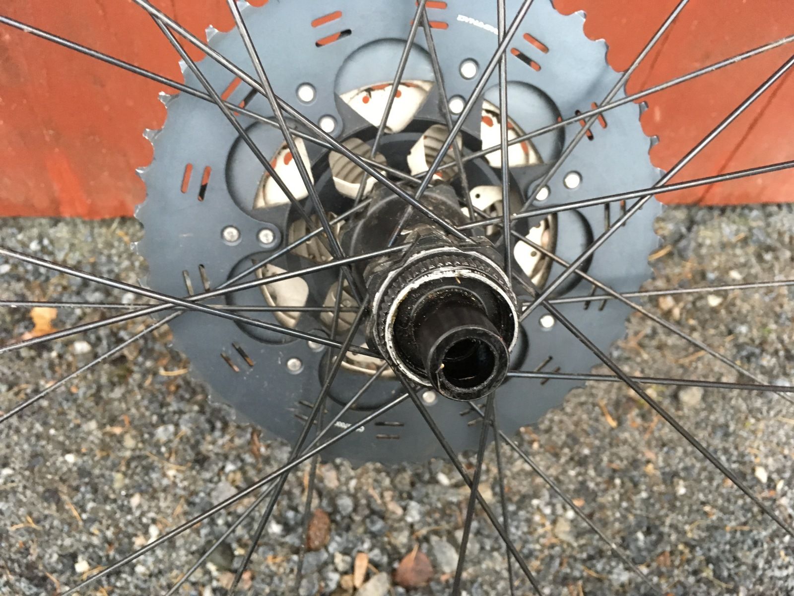

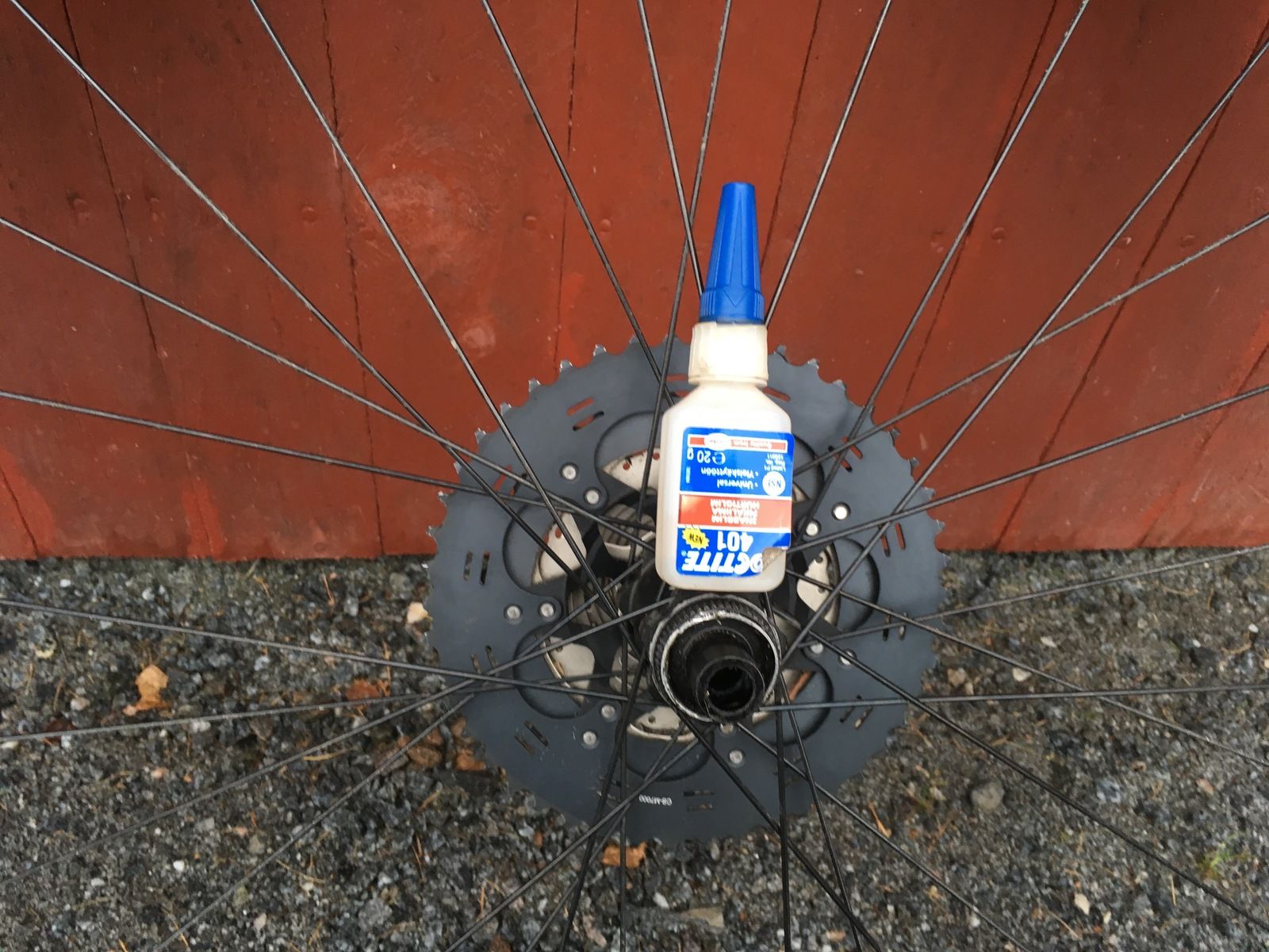

Lagerbytet i mitt bakhjul gick inte riktigt som tänkt :
Om det inte framgår på bilden så är hela flänsen där "muttern" som håller fast bromsskivan borta, jag fick karva bort de deformerade resterna med morakniv (aluminium är imponerande mjukt) för att få dit lager och endcap.
Så hur löser vi detta problem då:
Sådärja
Detta är en temporär lösning tills mitt nya bakhjul dyker upp, sedan blir detta ett reservhjul.

Ytterligare en pluspoäng till IS enligt mig. Om man drar gängpaj så går det oftast att lösa med en mutter.
Drar man det på sexskruvs (eller vad nu motsvarigheten blir på svenska) är ju lösningen en helicoil eller tom en skruv en storlek upp dock.
