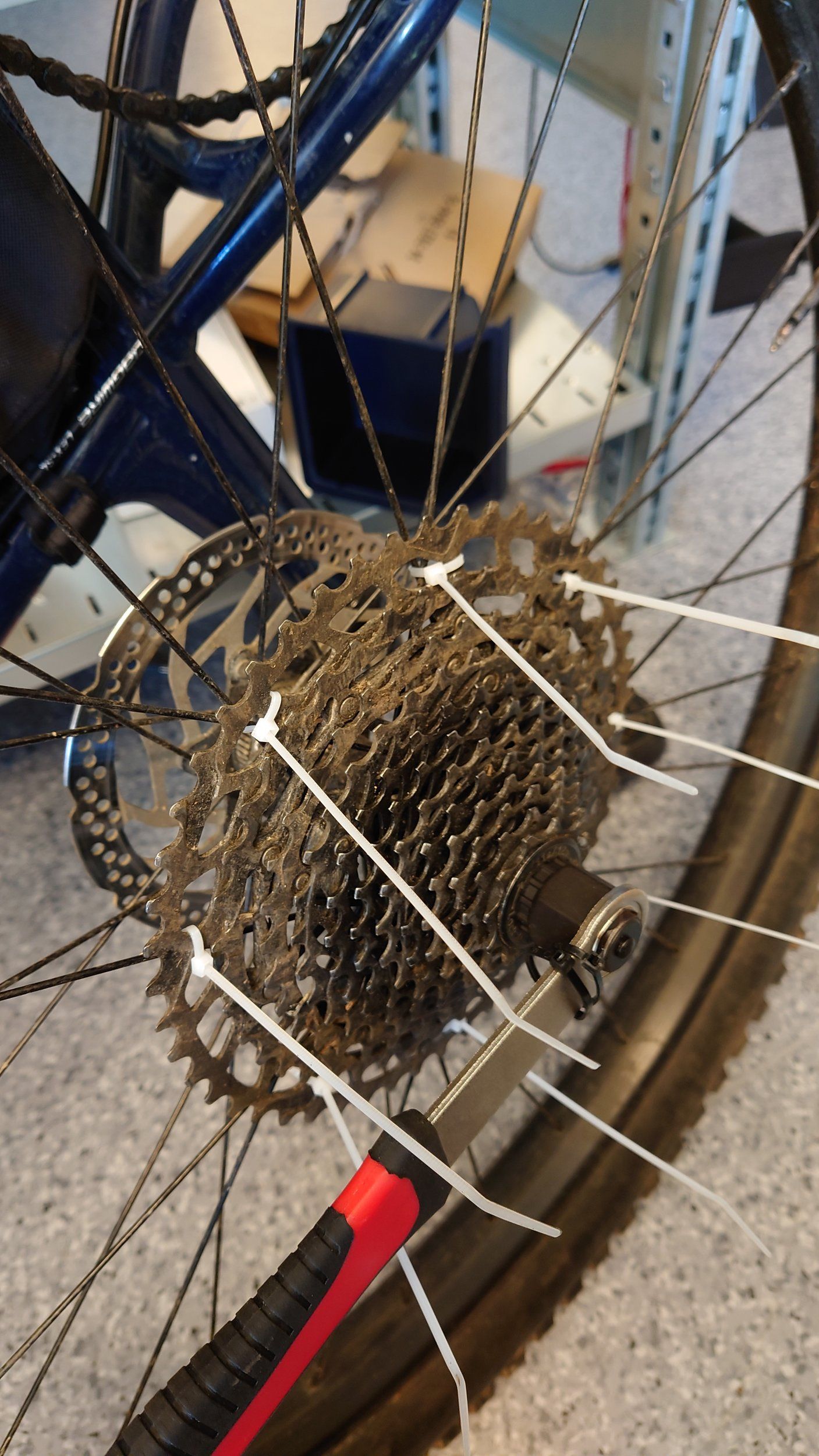

Jag böt ut ett uppnött 17T drev i min 11 växel kassett med ett 18T ur en 10 växel kassett, det verkar fungera fint så länge man byter ut 11s spacern mot en 10s.
Jag lyckades inte googla mig till någon som hade provat, så jag hamnade att testa själv.
Enda nedsidan så är den lite udda växelföljden 19-18-15-.

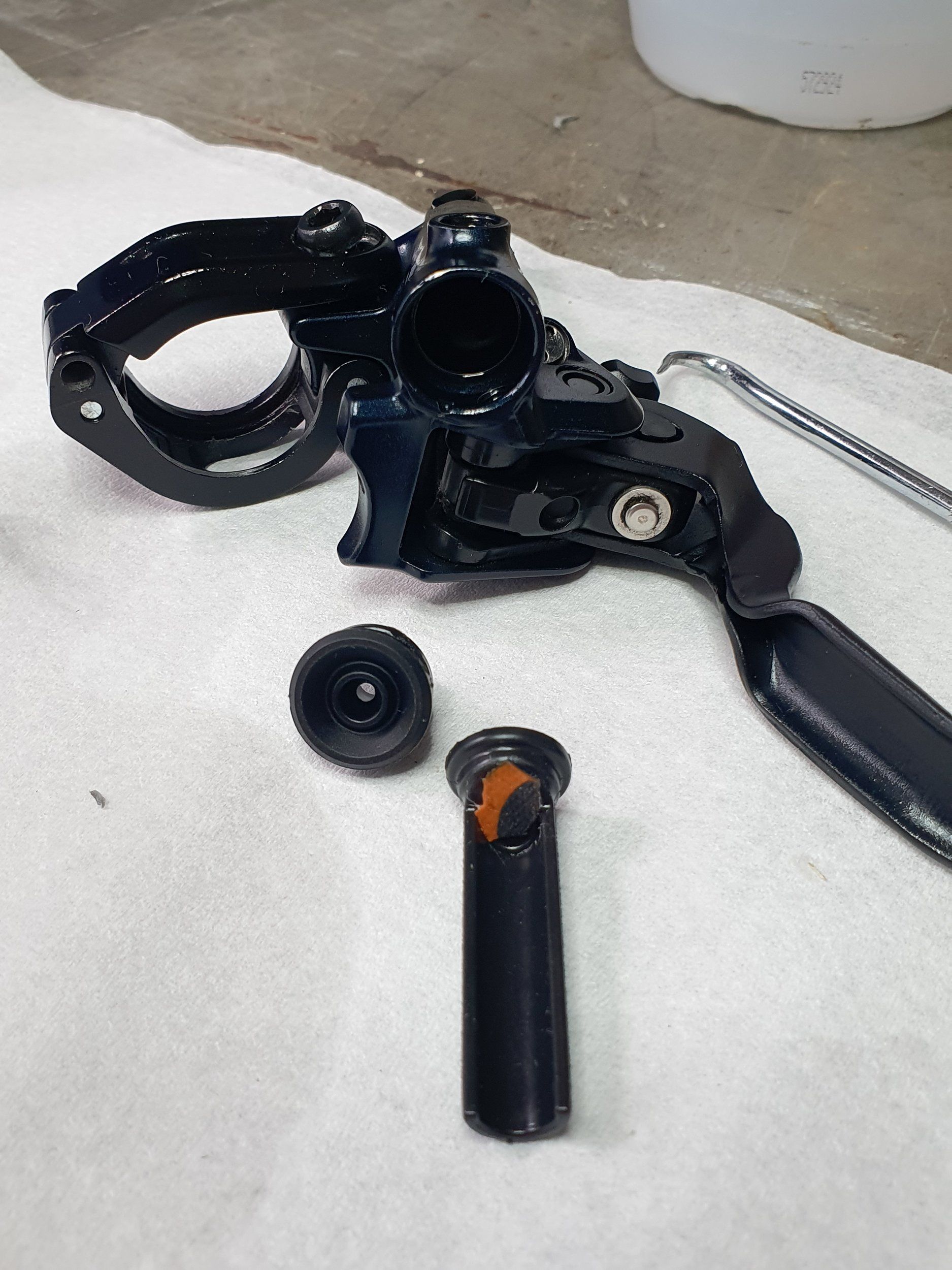

Gummimembranet sprack i min slx-broms när jag tryckte tillbaka kolvarna. Shimano säljer inte reservdelar och kompletta handtag är förstås covid-slutsålda så det blev solution och en liten bit av en laglapp. Håller tätt än så länge iaf ? får se om solution/laglapp tål mineralolja i längden, det är åtminstone inga höga tryck den ska hålla för.

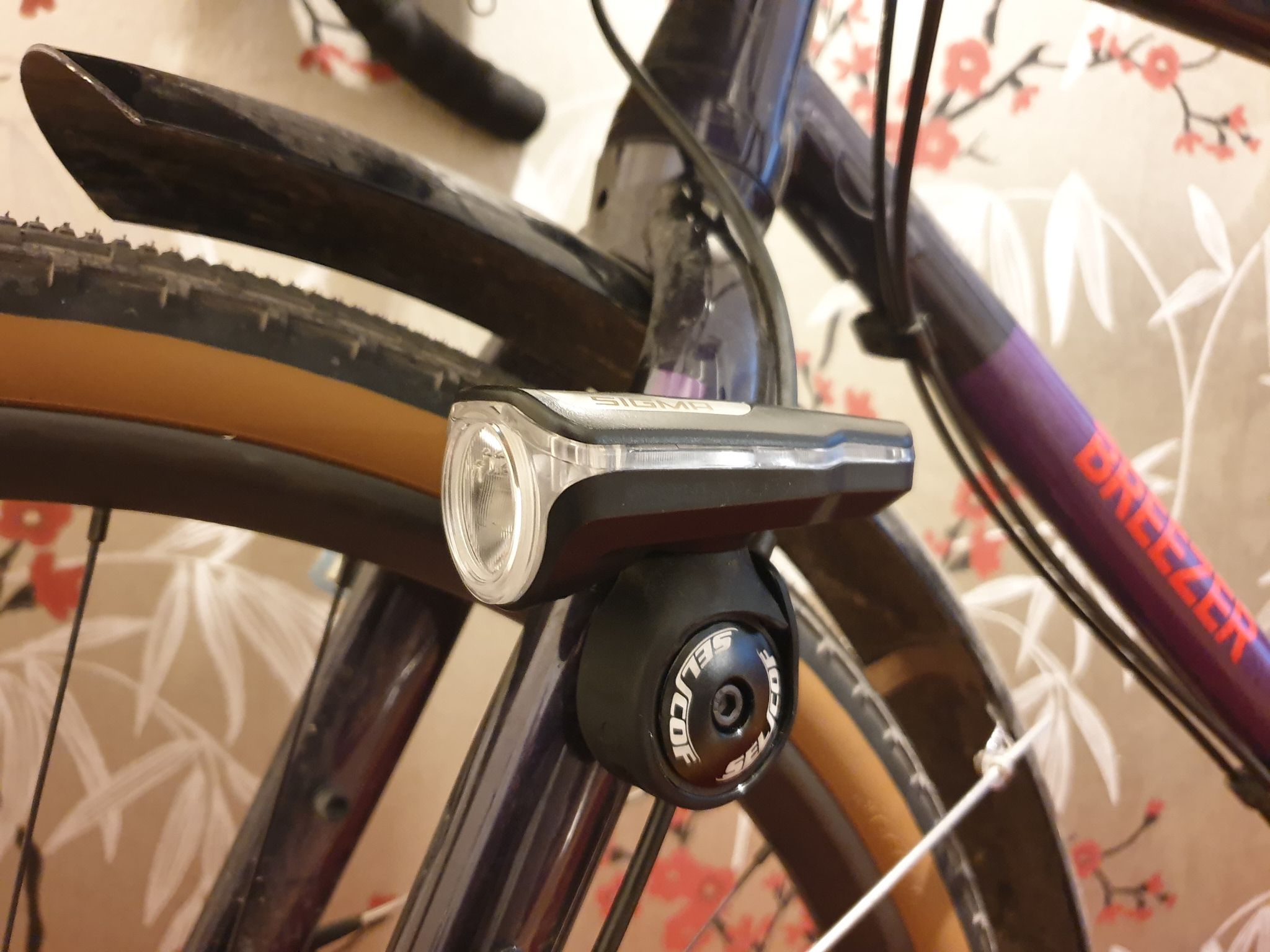

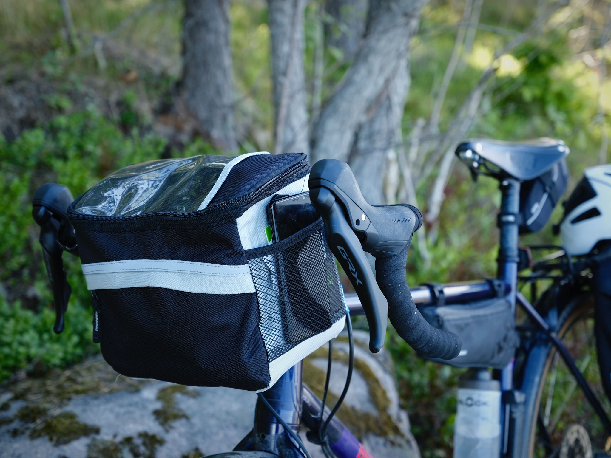

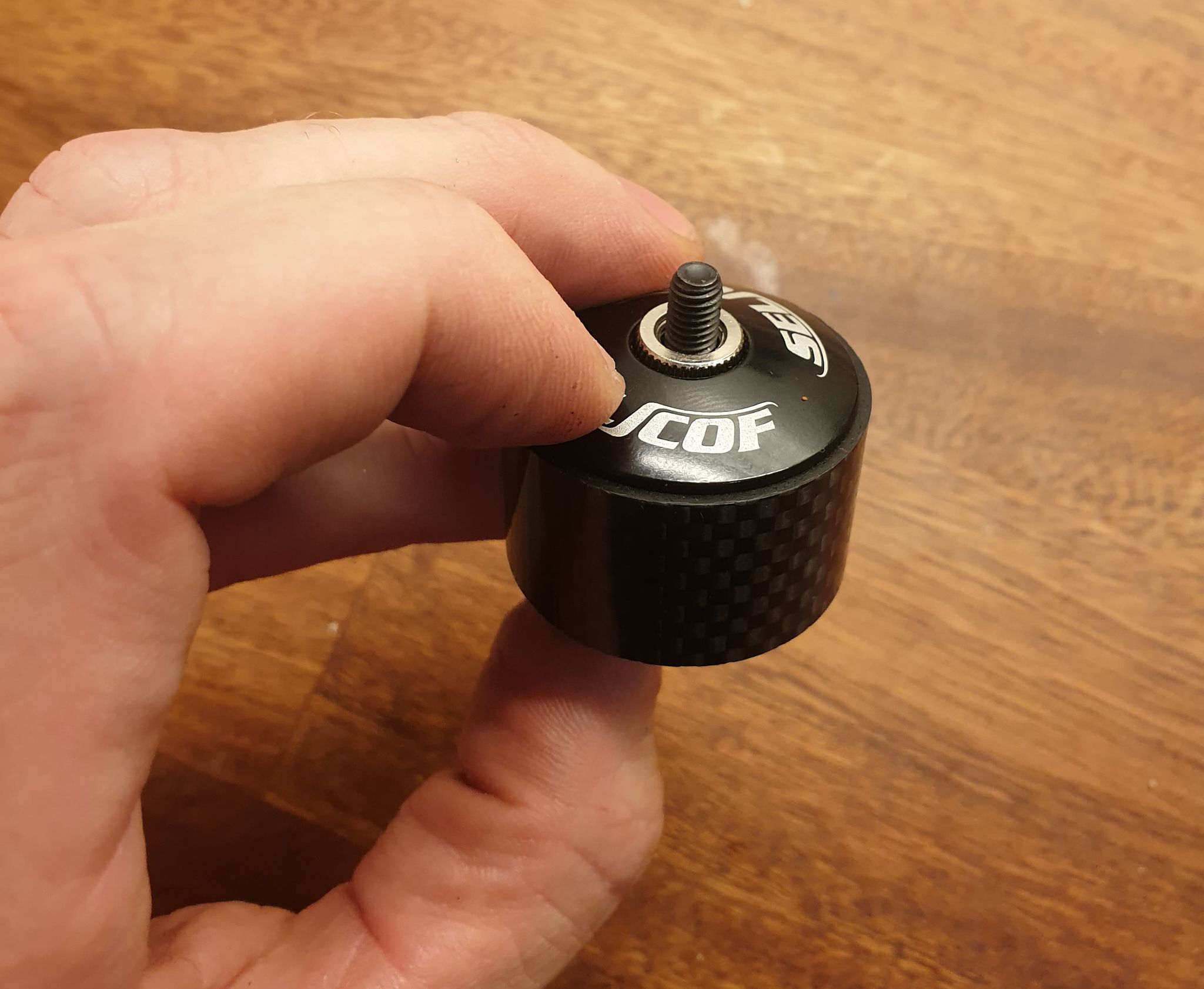

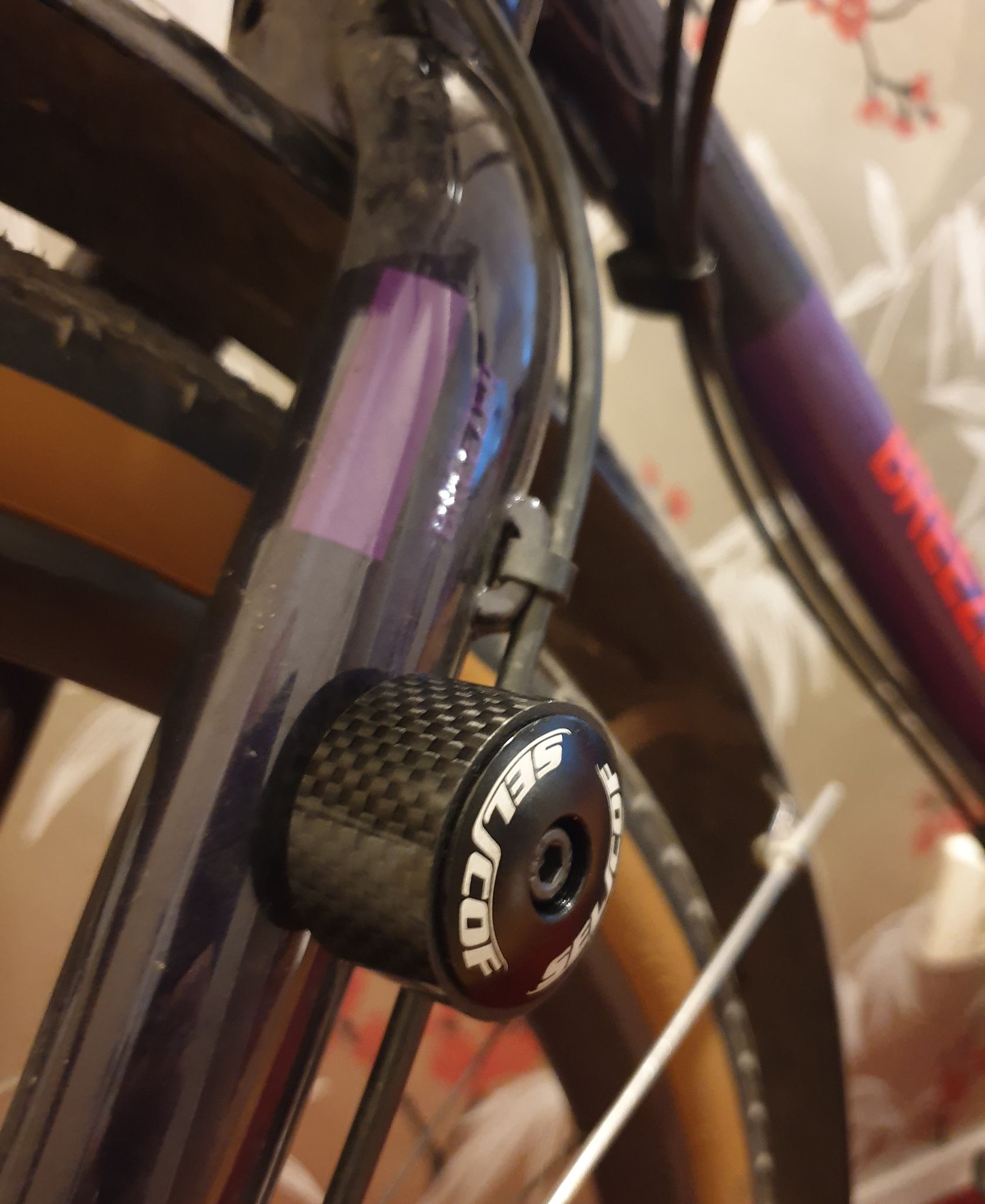

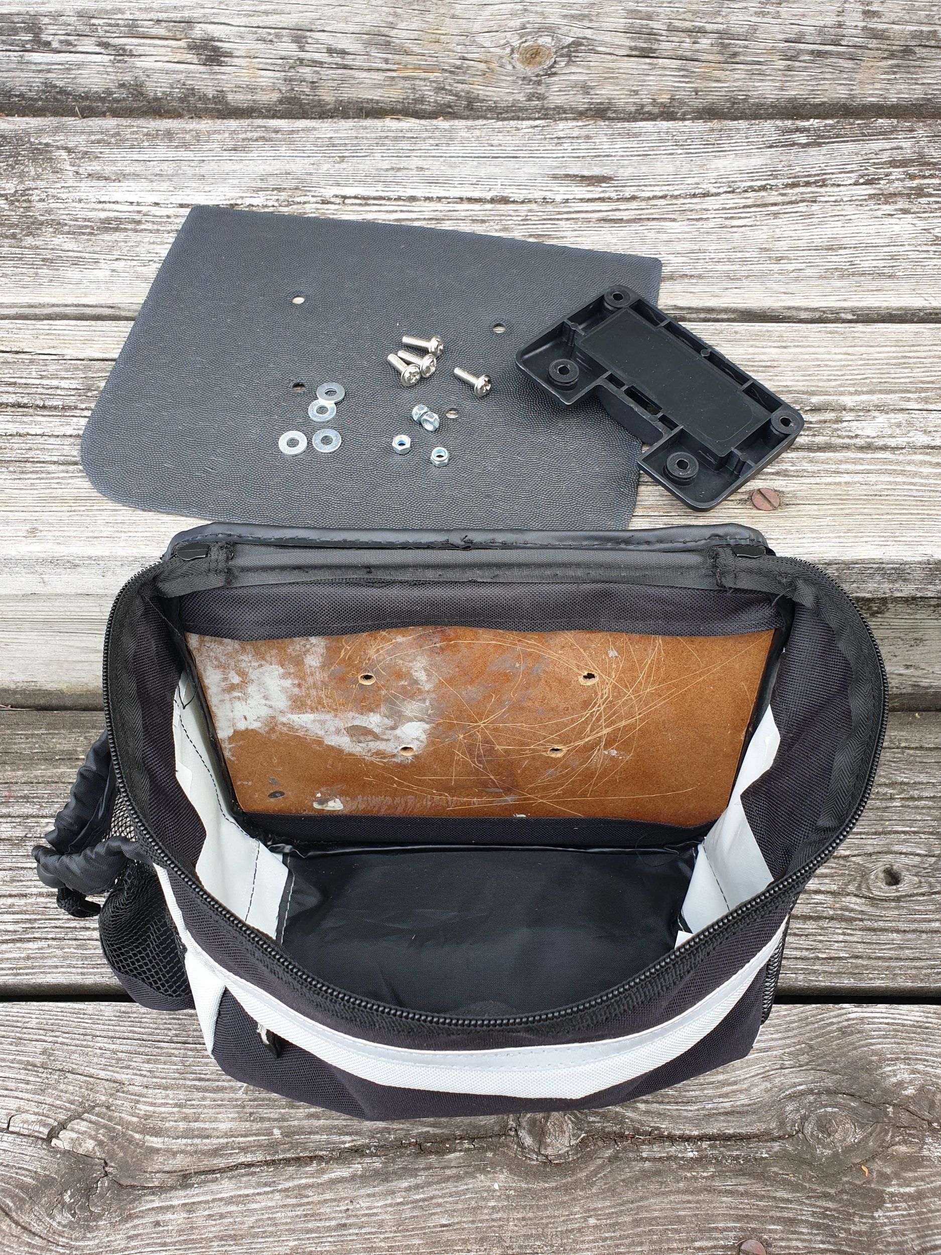

Skaffade styrväska som sitter såpass högt att styret inte längre är kompatibelt med lampa.
Hmmm, vad göra? Jag vill ju synas i skymningen!

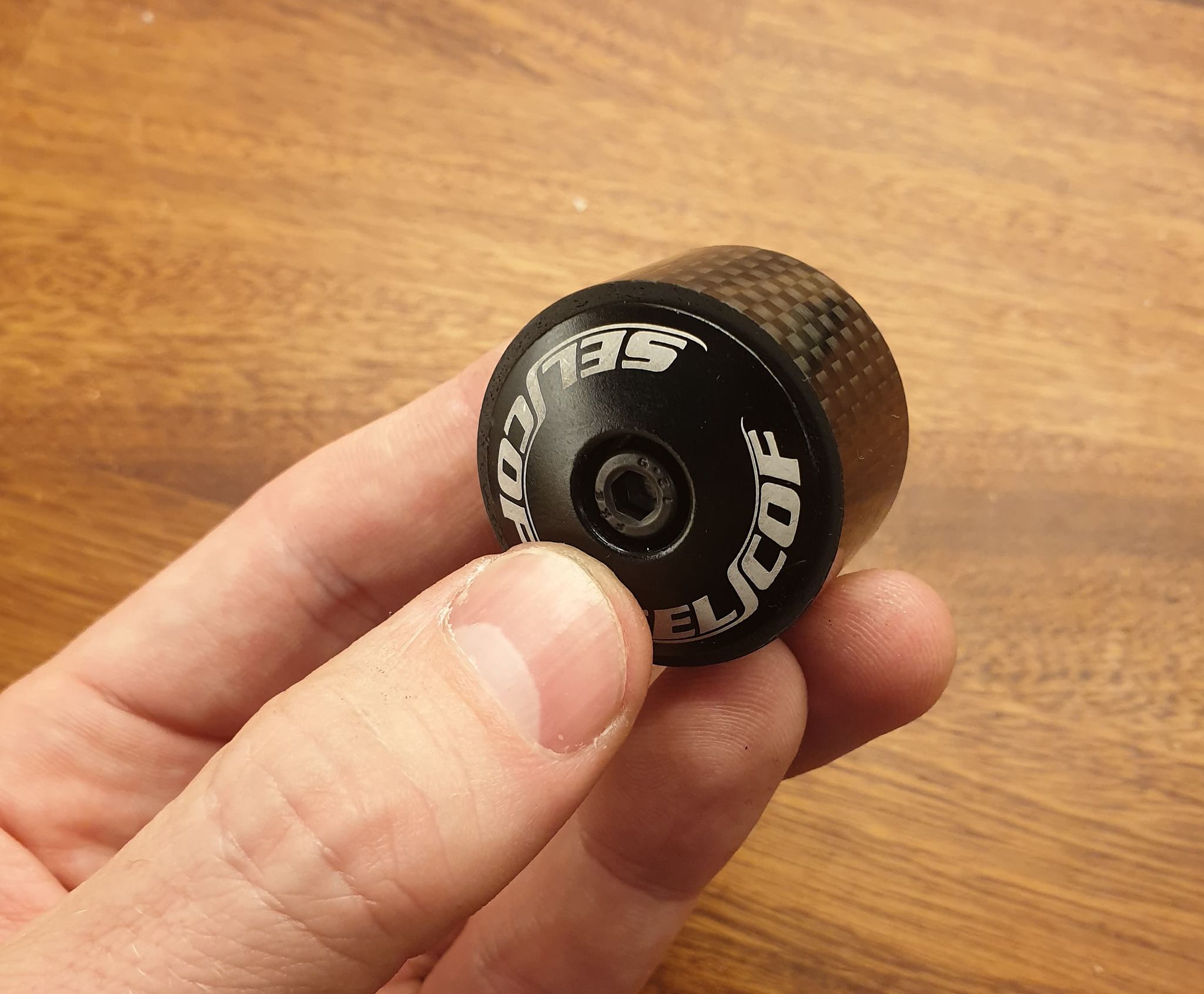

Man börjar rota i alla lådor och klura så hjärnan ryker... Just det! Har ju fästhål på gaffeln. Om man kunde sätta en lång skruv där och nån moj som lampan kan sitta på. Eureka!
Ett stycke styrdistans med topplock på vardera sidan verkade funka trots M4-skruv istället för M5. Dock var det lite väl glappt på baksidan, men som tur var passade två ventilmuttrar helt perfekt i hålet.
Skruva fast på gaffeln med lite Loctite 243...
Och vips har vi oss ett lampfäste. (y)
Sedan bilden togs har jag flyttat ner hela rasket till ett lägre hål, så lampan syns "genom hjulet" även från andra sidan. Torde vara lite säkrare.
PS. Ja, jag vet att mina skärmar sitter fyra meter från däcket. :cautious:? DS.
Visa bilaga 566904
Visa bilaga 566905
Visa bilaga 566908
Visa bilaga 566906
Visa bilaga 566907
Hmm, kolfiber, skruv, ingen eltejp ...
Visa bilaga 566904
Visa bilaga 566905
Visa bilaga 566908
Visa bilaga 566906
Visa bilaga 566907
Det där var ju riktigt listigt, men vette fan om det platsar i fulmeck....
Visa bilaga 566904
Visa bilaga 566905
Visa bilaga 566908
Visa bilaga 566906
Visa bilaga 566907
Jag har gjort precis samma lösning förut ? funkar utmärkt!

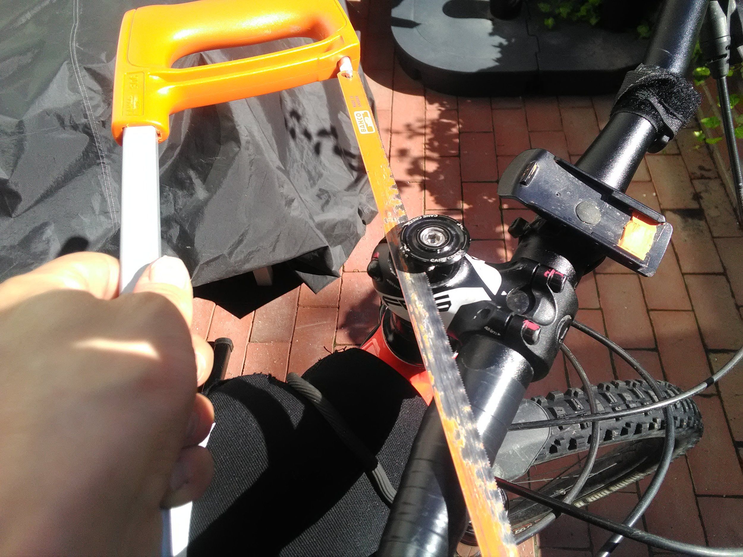

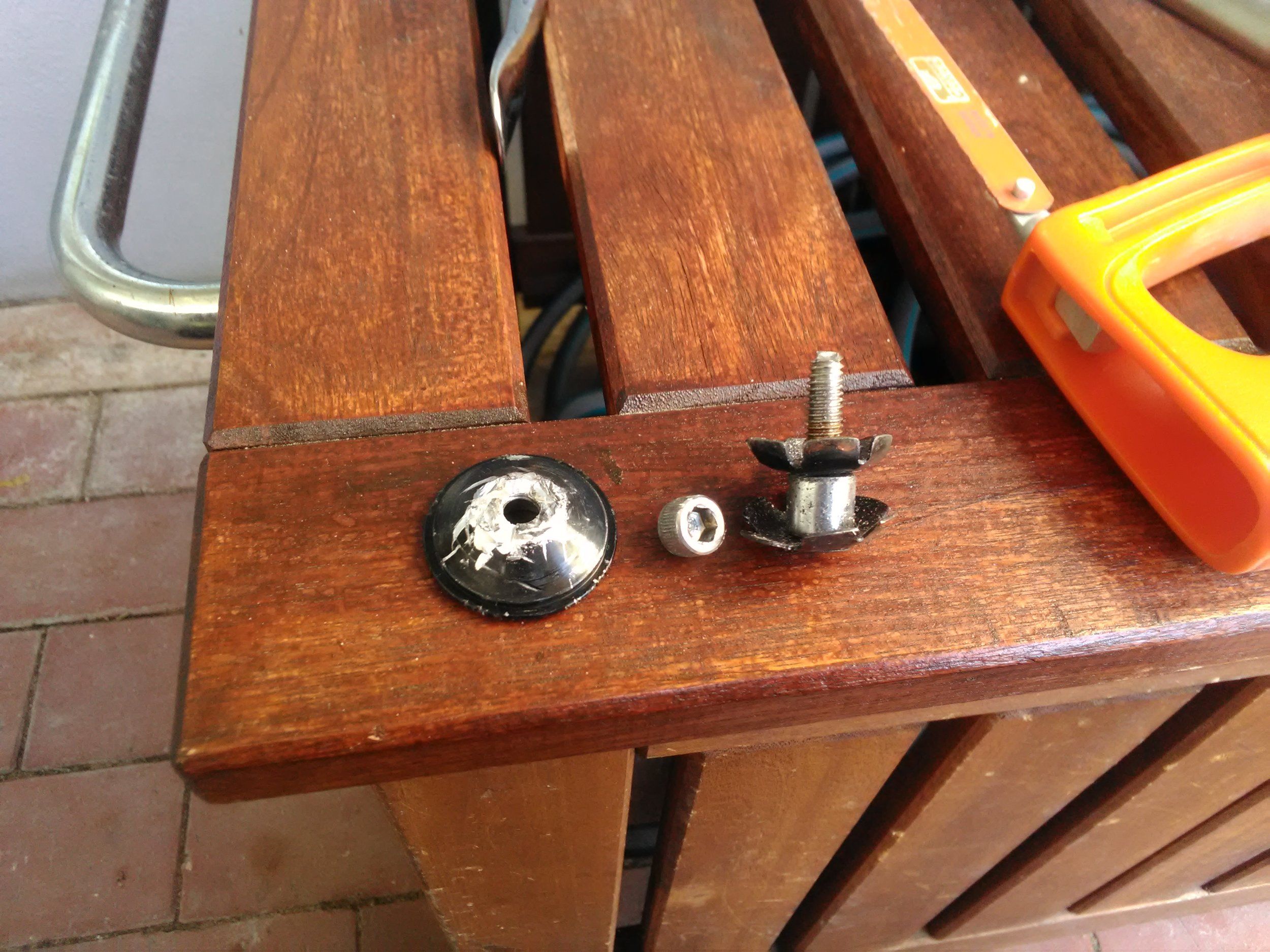

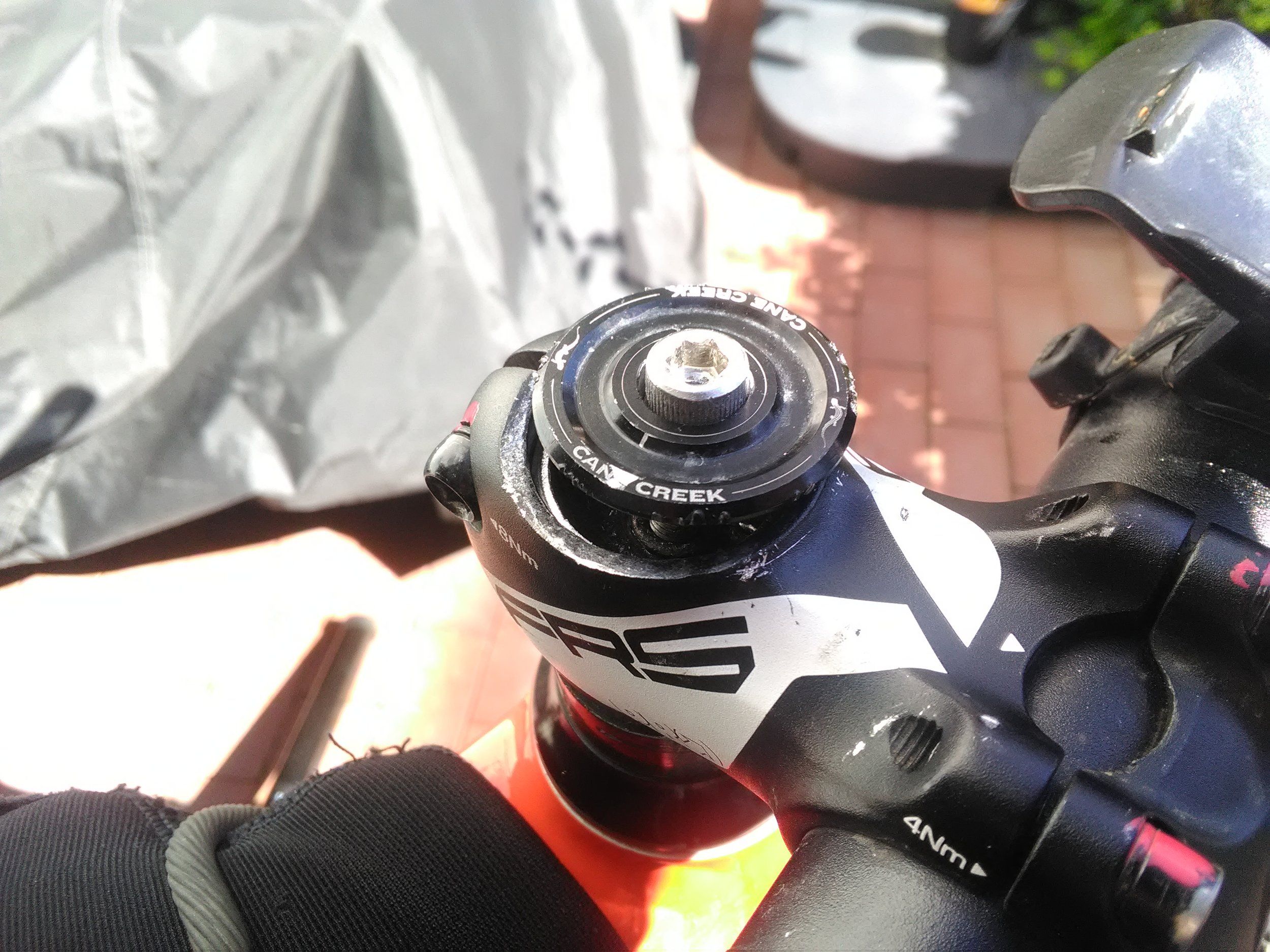

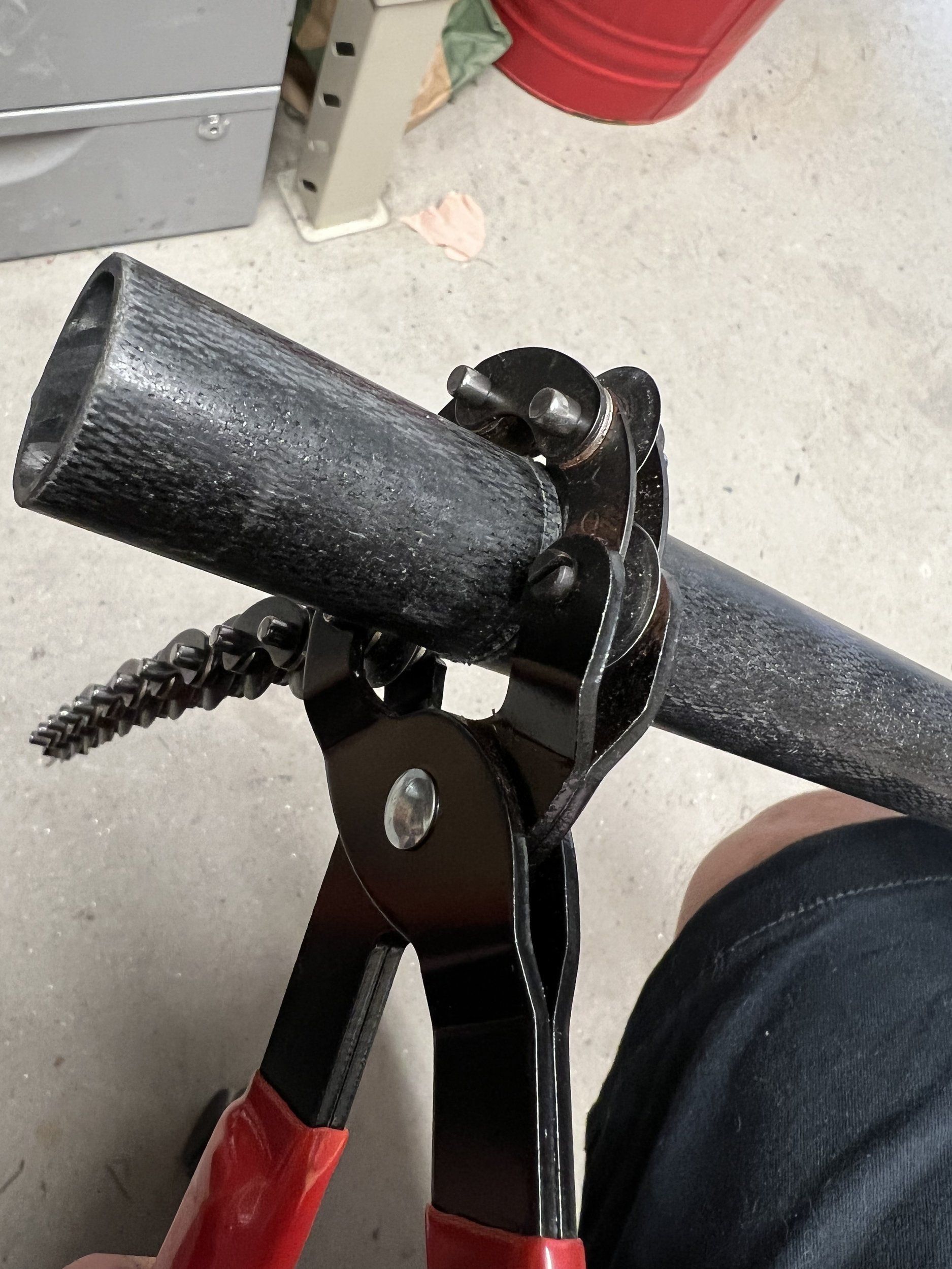

En bult ville inte skruvas ur ut stjärnmuttern. Det visade sig att jag har tryckt in dem lite snett och kanske inte tillräckligt djupt. Till sist lossnade stjärnmutterns innersta gängade del och började snurra tillsammans med bulten.
Med massa jävlande, Pedros däckjärn som hävarm, topcappens silvriga bitar flygande där och här, lyckades jag dra bulten högt nog för att kunna såga den itu. Sedan var det bara att trycka stjärnmuttern ner tills den föll ur ut styrröret, och skynda mig till cykelbutik efter nya topcap, stjärnmutter och styrstam som har offrats i processen.

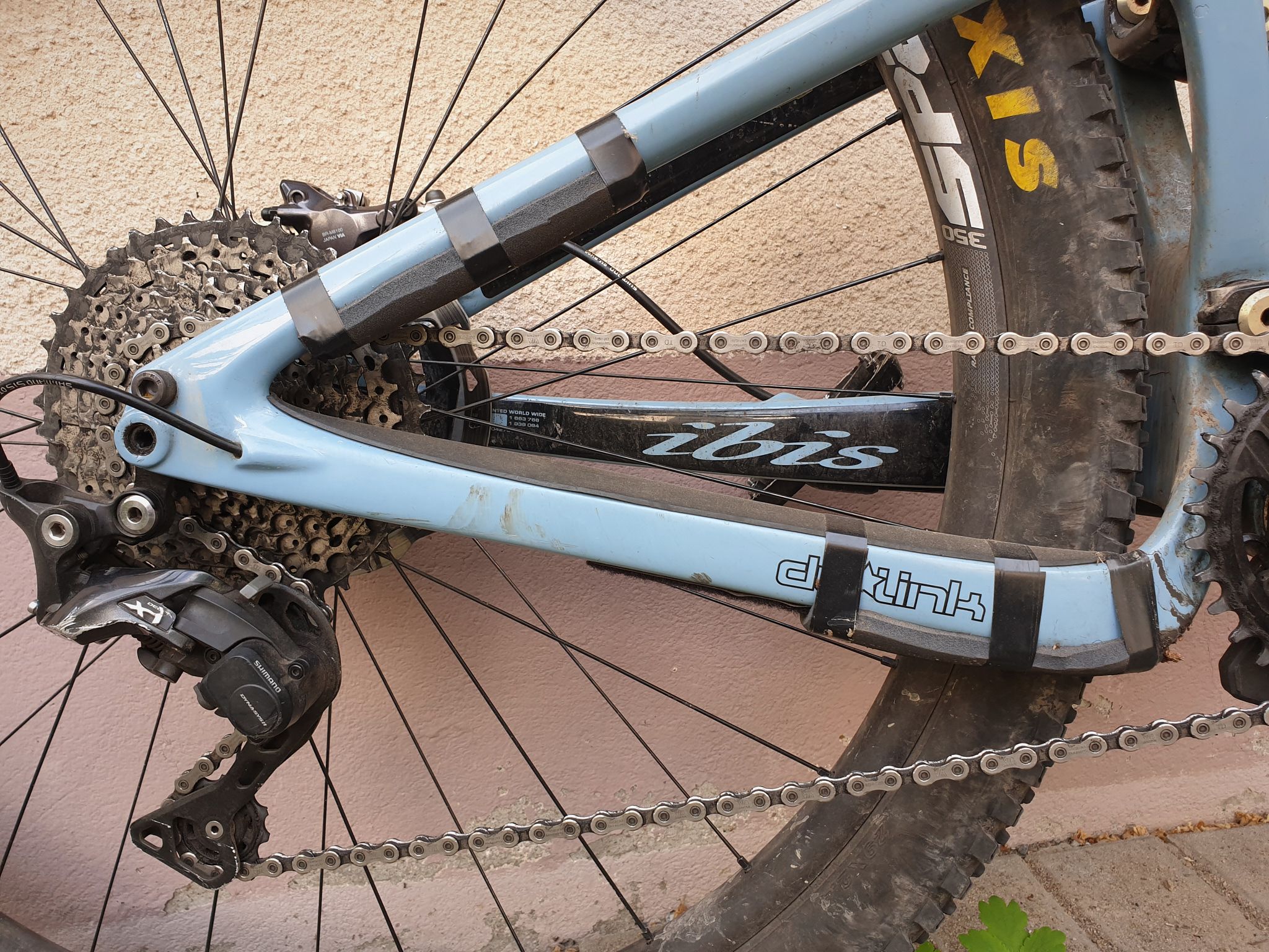

Då mitt förra fulmek inte föll i god jord kompenserar jag med ett fulare fulmek.
Antiskrammeldämpning av ett klyvt skumgrepp + eltejp.
Tyvärr skramlar det en del ändå, och jag fattar verkligen inte var eller hur. :oops: Börjar tro att det är själva bakväxelns cage som slår och har sig. Kanske för att Onyx-navet har direktingrepp och därför drabbar cykeln med betydligt mer "pedal kickback" än andra nav.
Visa bilaga 567045
Bara rigga upp kameran på ett stökigt parti och filma!
Dagens fulmek-tråden
Visa bilaga 567045
Jag kör med en såndär STFU på min ibis och skrammlet är där också. Tror det är en Ibis feature ?‍♂️
Visa bilaga 566964
Visa bilaga 566973
Visa bilaga 566974
Jobbigt när det blir sådär.... jag kör expander på de flesta cyklarna numera. Så slipper man starnuteländen. Bra meckat!
Visa bilaga 567045
Har för mig jag läste att någon bytt till 36 poe från onyx/hydra och upplevde ibis länkage mkt mer smooth. Eller så är det just dw som vinner mest på ochain ?
Låter inte helt omöjligt faktiskt. Tror hojen blev värre när jag bytte nav, även om jag inte minns att jag reagerade på det just exakt då. Mer oföljsam också, inte bara skrammel.

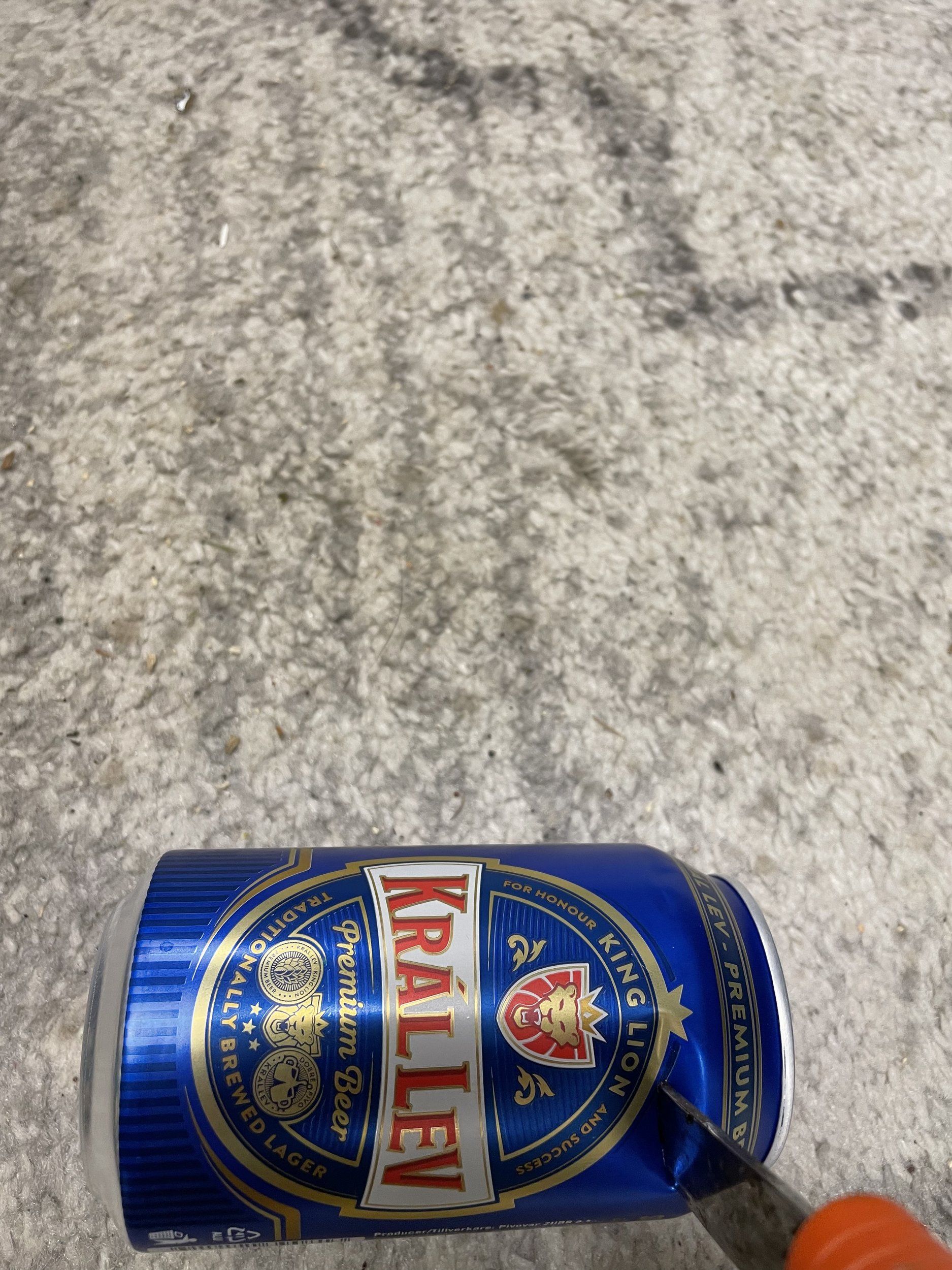

Fulölsfulmek: försökte tillverka shims av en ölburk för att shimsa upp ett styre med något smal diameter. Funkade inget vidare tyvärr.
