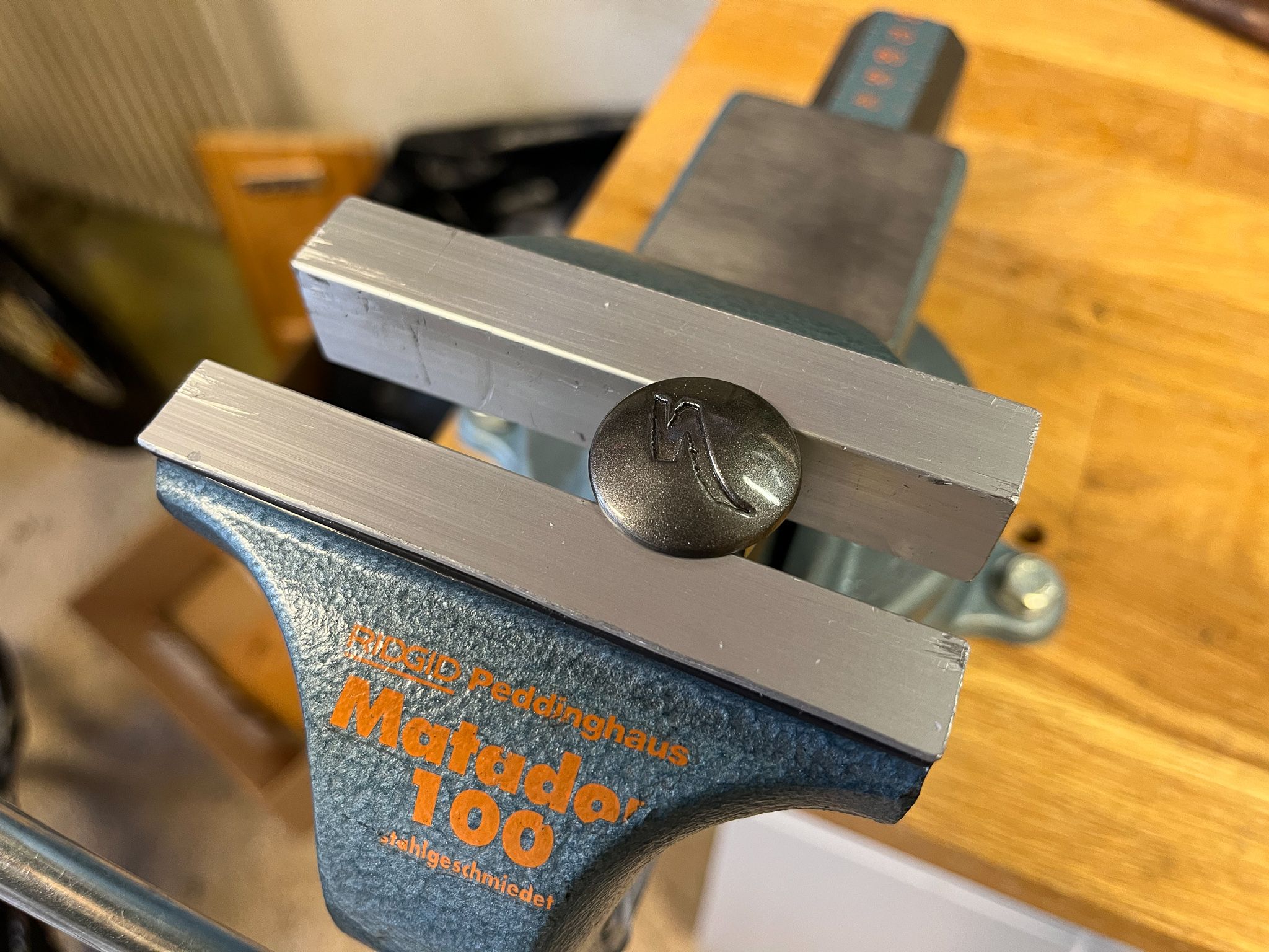

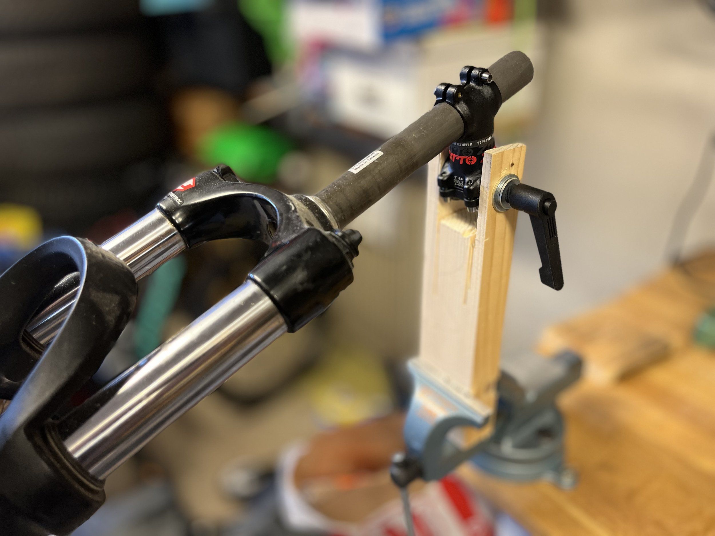

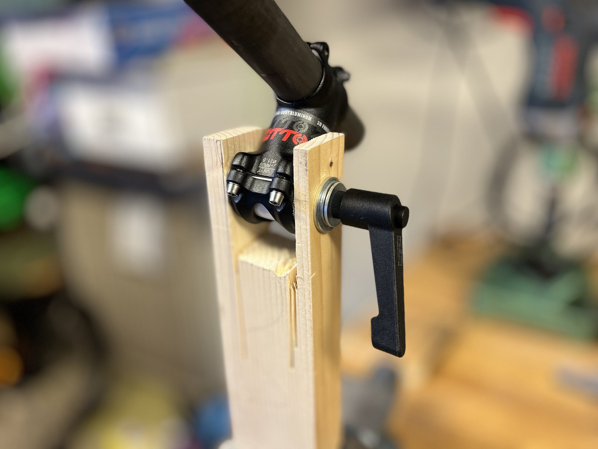

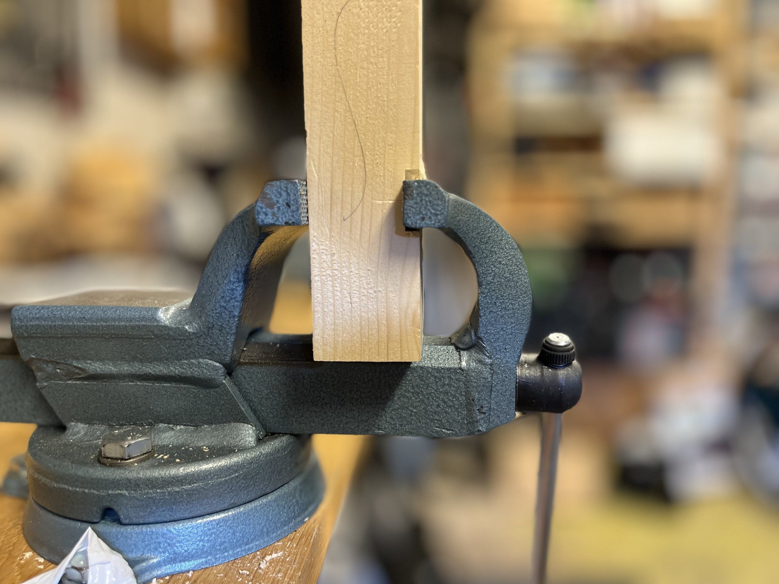

Byggde en enkel hållare för att kunna göra dämparservice. Dyrast var skruvhandtaget som gick på 45kr. Man klarar sig säkert med en skifynyckel om man vill men handtaget är rätt praktiskt. Handtaget sitter på en ipressad vagnsskruv så jag behöver inte hålla emot på andra sidan när jag skruvar.
Det frästa spåret för skruvstädet var fanns redan i regeln innan jag började men den är faktiskt rätt bra att ha där. Den förhindrar att allt rasar i backen om man råkar lossa lite på skruvstädet.
Har jag tid gör jag en lite, eh, finare version framöver. Men då hamnar den nog i finmek-tråden. Eller helt-ok-mektråden.

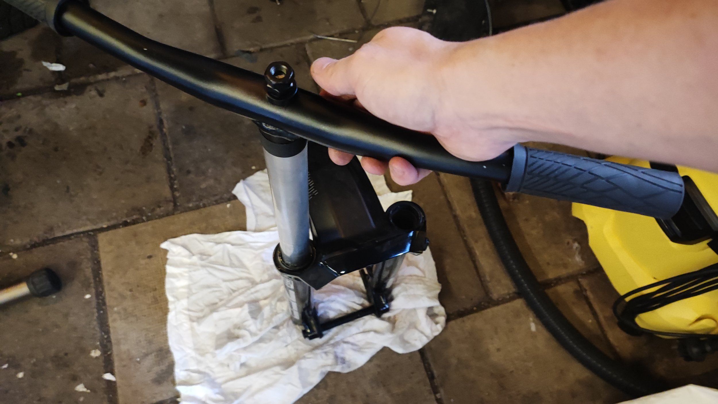

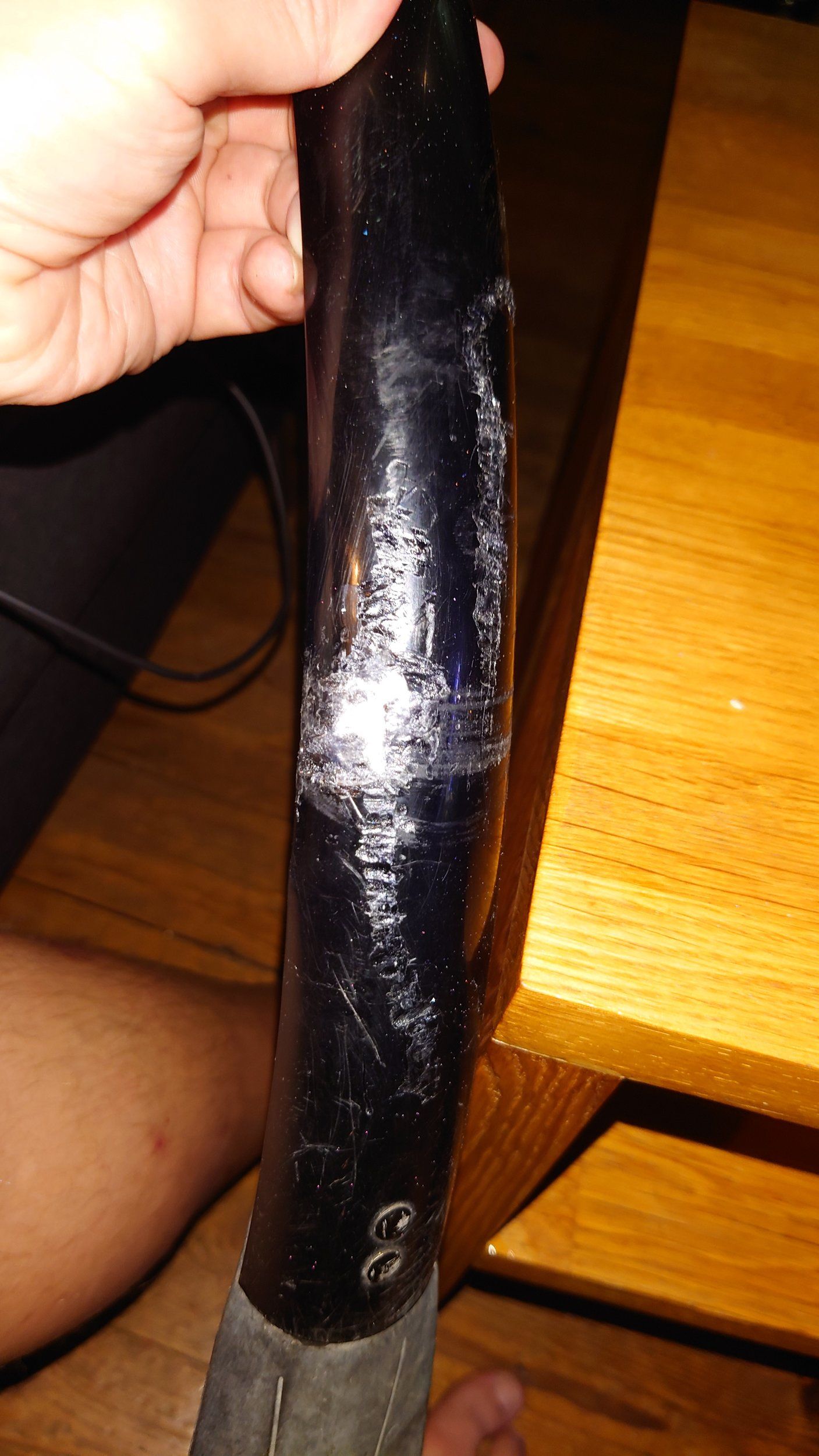

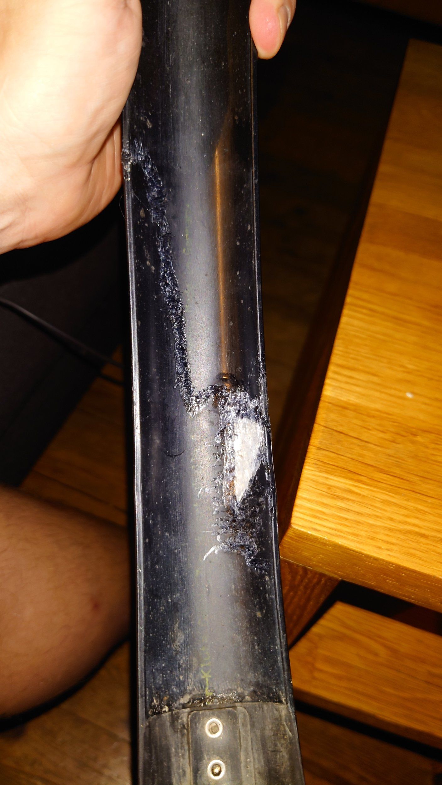

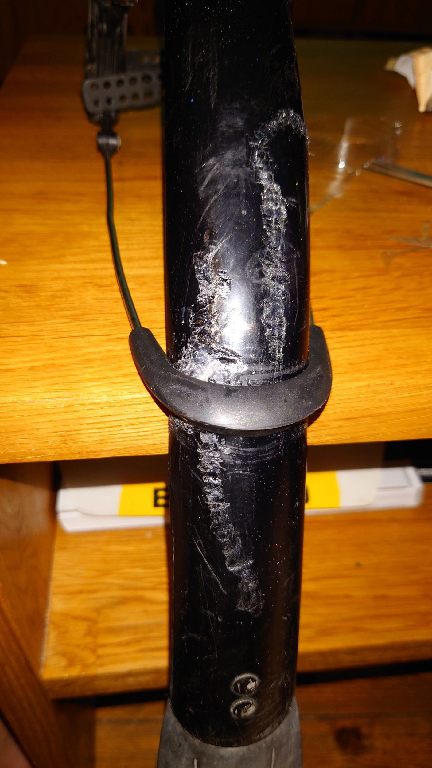

Är riktigt nöjd med min snygga, lätta och styva kolgaffel till min helstel MTB, förutom med axelinfästningen. Vpace skickade inte med "Madenschraube" (vet inte hur det heter på svenska), så jag köpte en M3 i rostfri stål på Bauhaus. Axelmutern är lite för små för hålet. Jag använde textiltejp för att fylla på hålet, men det fanns en konstigt ljud vid hård körning som visade sig vara axeln som rörde sig 1 mm eller mindre vid muttern.
Dessutom roterade muttern. För att förhindra detta borrade jag ett små hål i muttern.

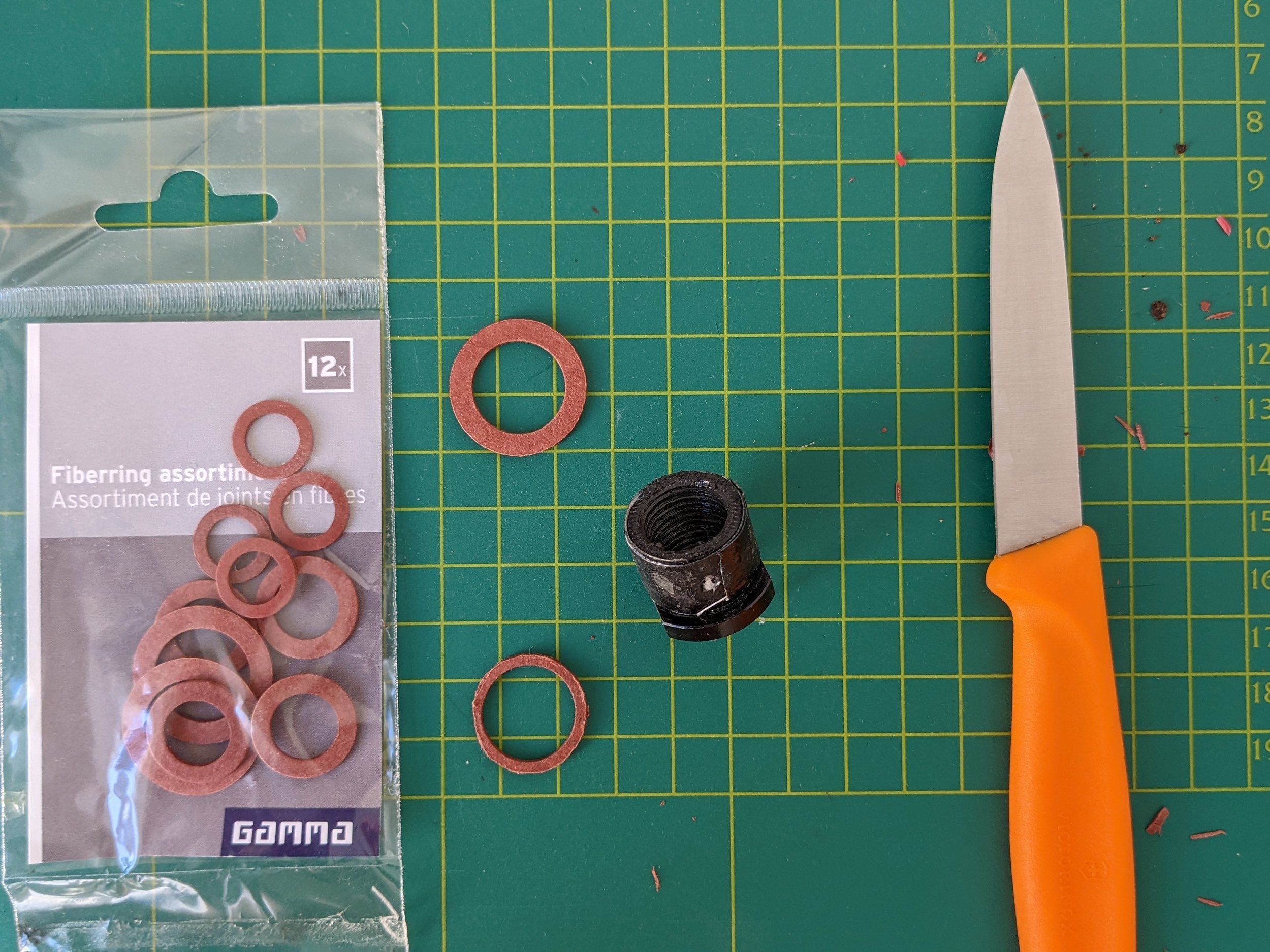

Jag hade köpt en andra axel och gängen gick inte i tillräckligt mycket, så jag kunde inte dra åt den helt. Förra veckan såg jag fiberring till vattenledning hos en byggmarknad och köpte dom. Trodde att dom hade rätt diameter, men det visade sig att dom var för stor, så jag skärde av en bit med ett kökskniv:

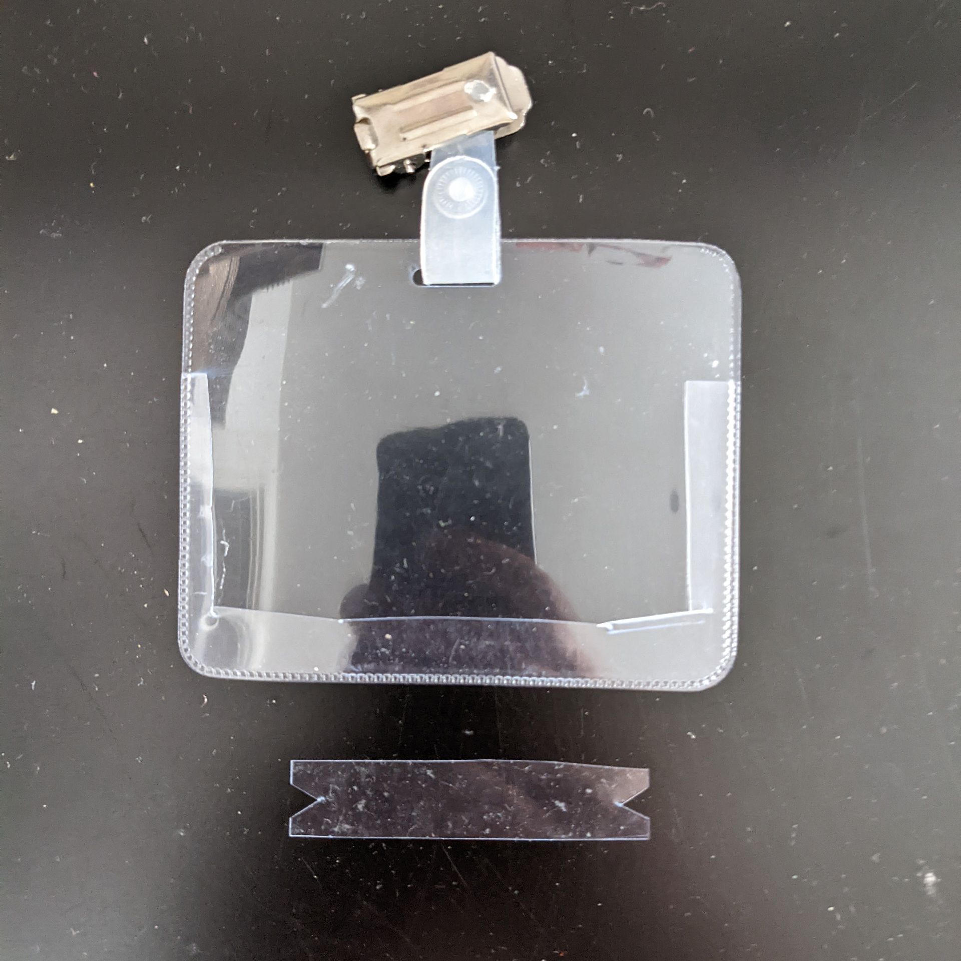

Lägde på en extraskikt av textiltejp, men då gick muttern inte länge in. Hittade då en badgehållare som jag tänkte kunde använda plasten. Två biter av framsidan var för tunna, tre för tjock. Upptäckte då att plasten på baksidan var lite tjockare. Två av dom var perfekt!
Nu passar allt perfekt och rör axeln sig inte längre även vid stor kraft. (På bilden ser man också att jag dråg åt små skruven för hård och gängen drogs ut lite och kolfiberen deformeras)
Som bonus får man det här när man fulmeker med tejp:

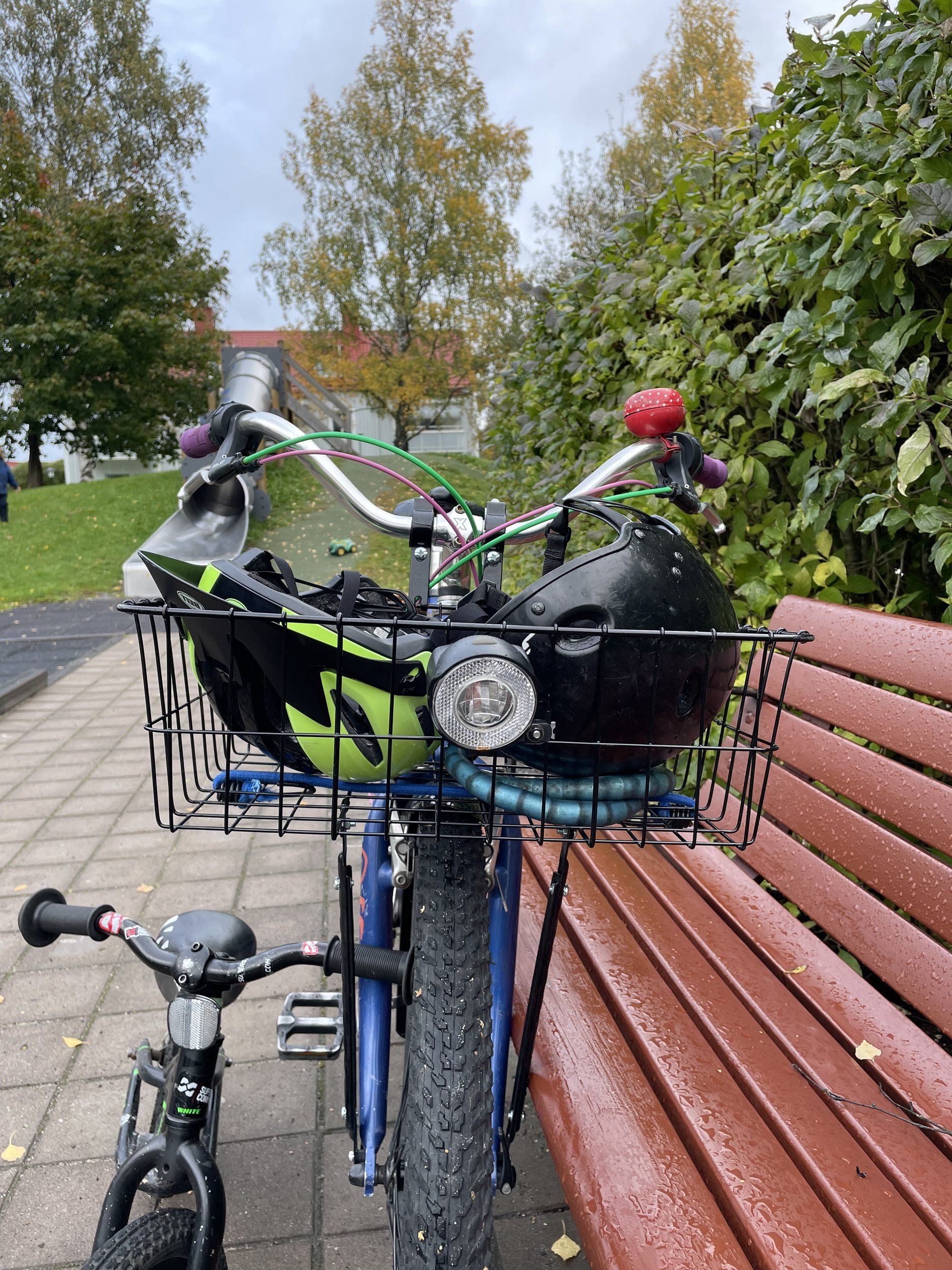

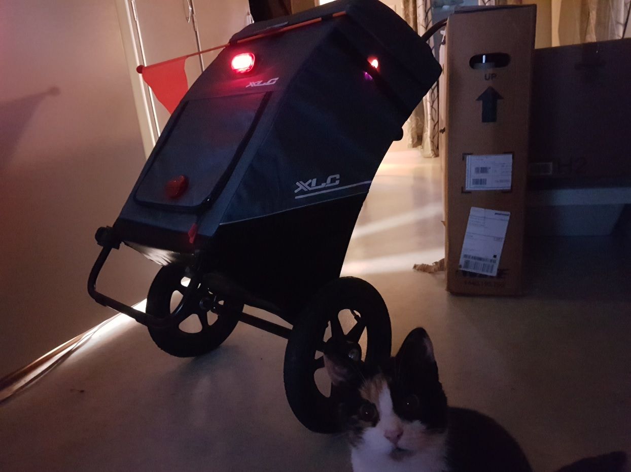

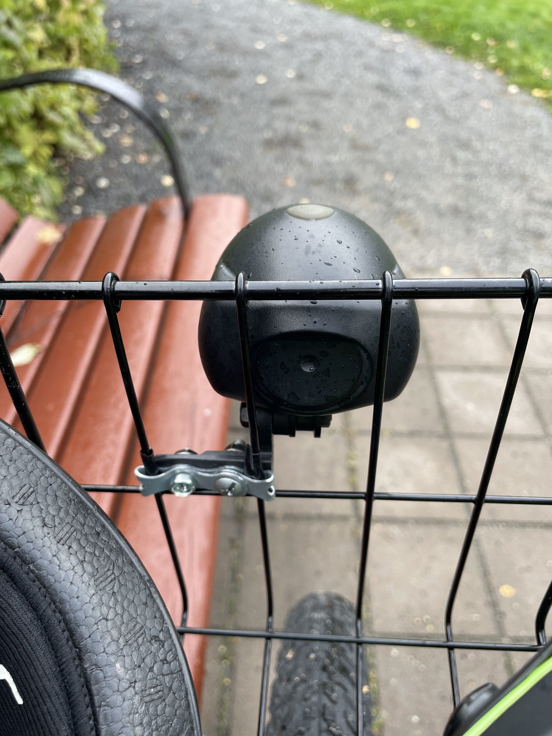

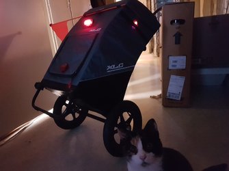

Ville prova orange sidobelysning till cykelkärran istället för sidoreflexer.
Tog en nyckelringsdiod från jula för 10kr och målade med orangt nagellack och fäste med gummisnodd.
Lyser i rätt färg och synligt men jag imponerar inte ens mig själv så jag blev skickad till den här tråden!

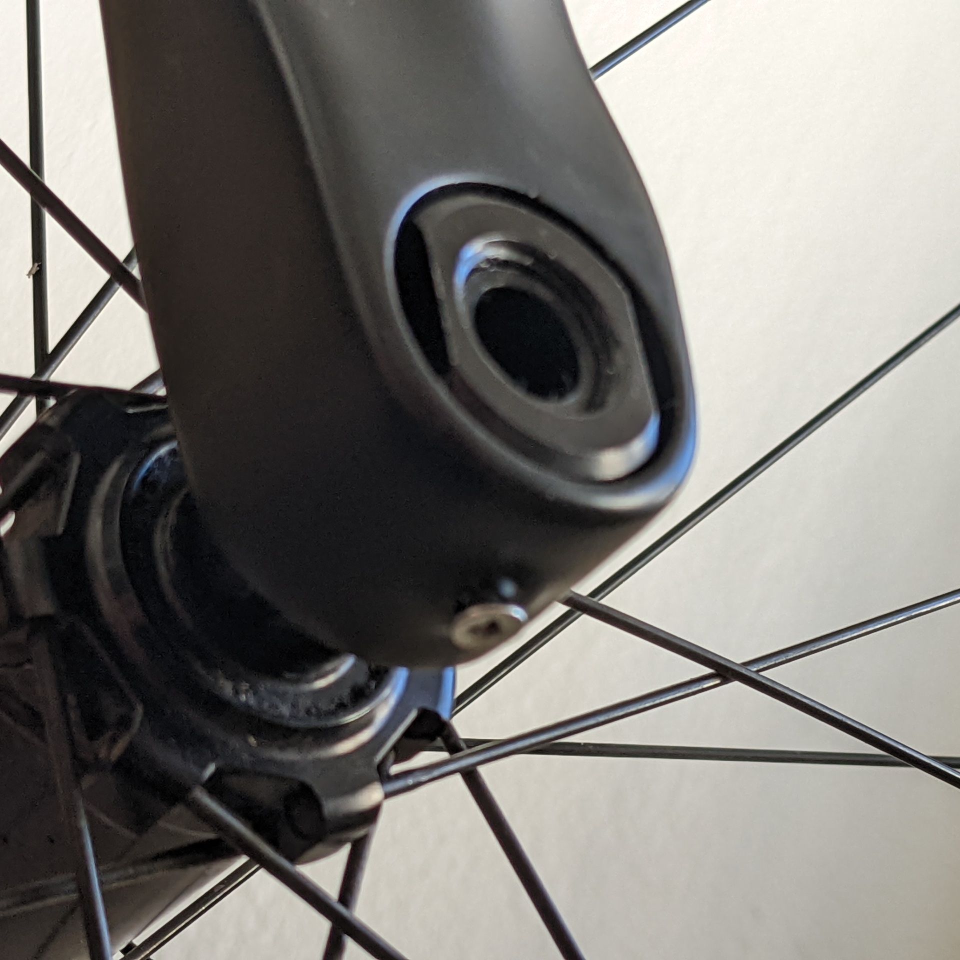

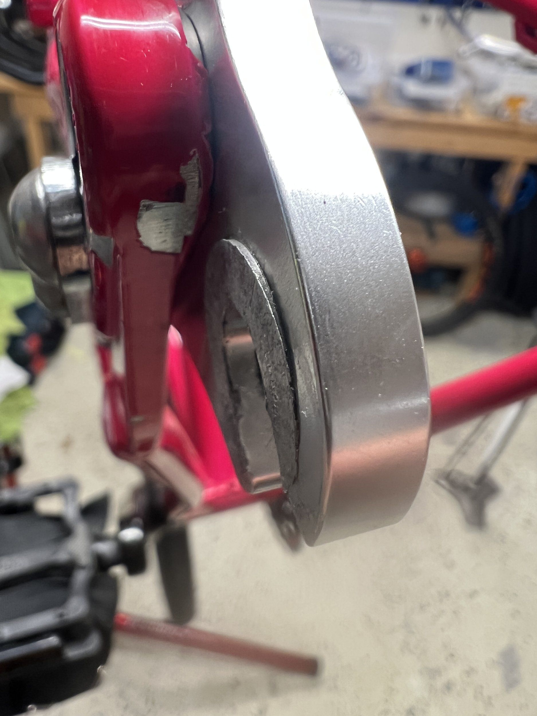

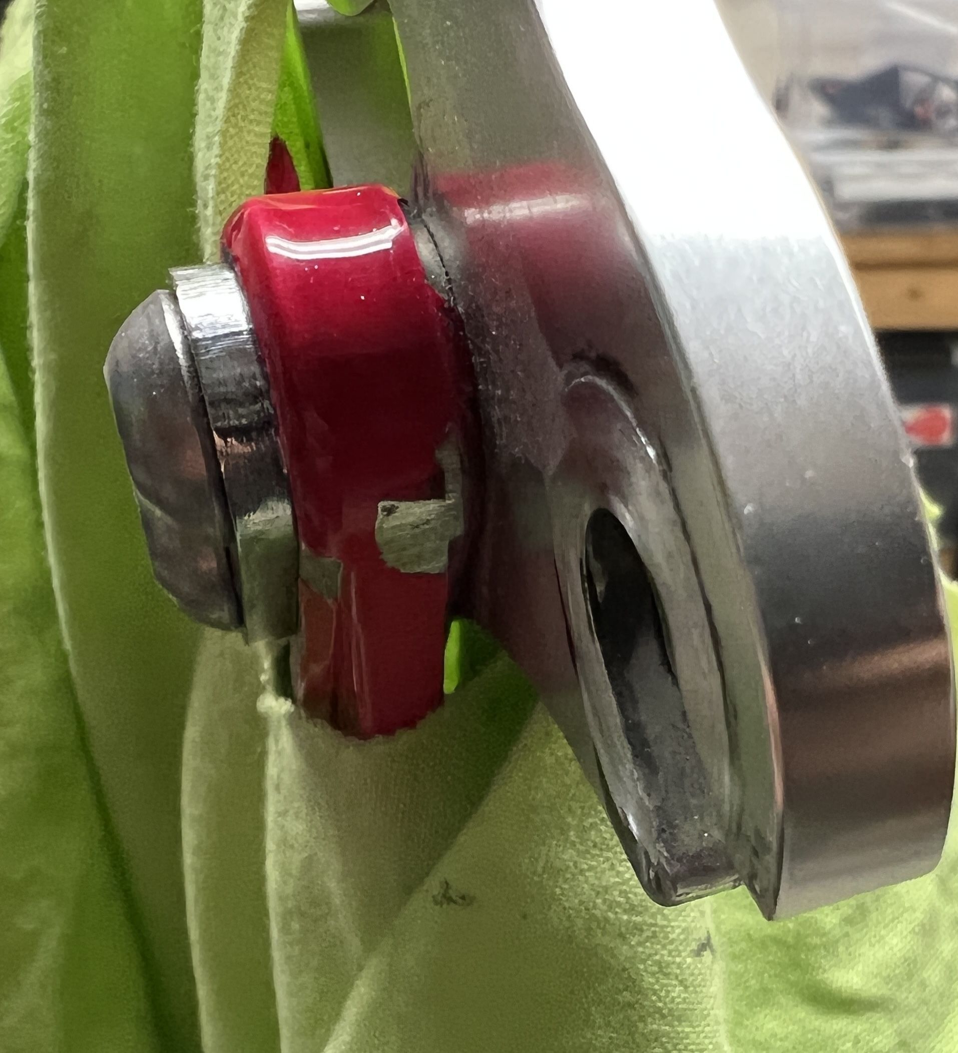

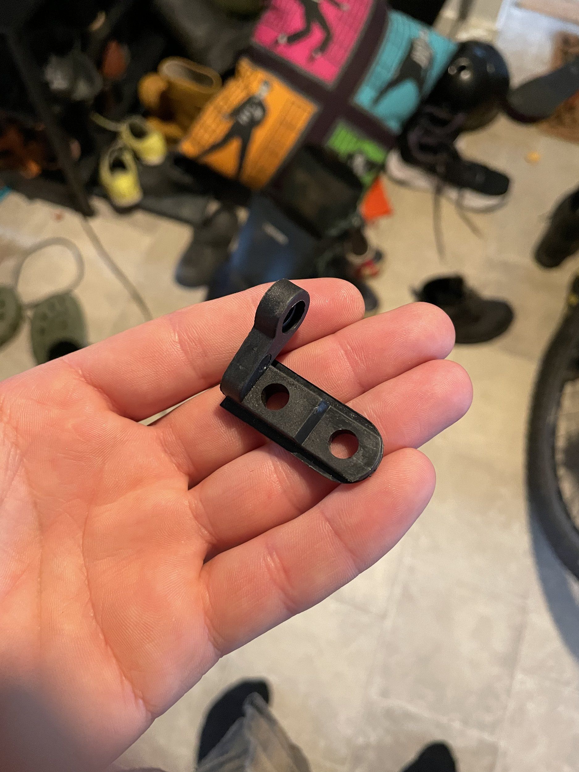

Köpte ny ram men Missade att förra ägarn hade kört med för lös snabbkoppling på bakhjulet.
Borde väl byta dropouten
Men kändes jobbigt, så slipade bara ner ojämnheten.
Tog lite till, men nu funderar jag på bästa sättet att göra lite lättring/mönster igen då hjulet har släta brickor.
Har fulmekstråden några tips?
Visa bilaga 571936
Visa bilaga 571938
Visa bilaga 571939
Visa bilaga 571940
Visa bilaga 572574
Visa bilaga 572575
Lite ventilslippasta så rör det sig inte. Smörj bara inte lagren med det....

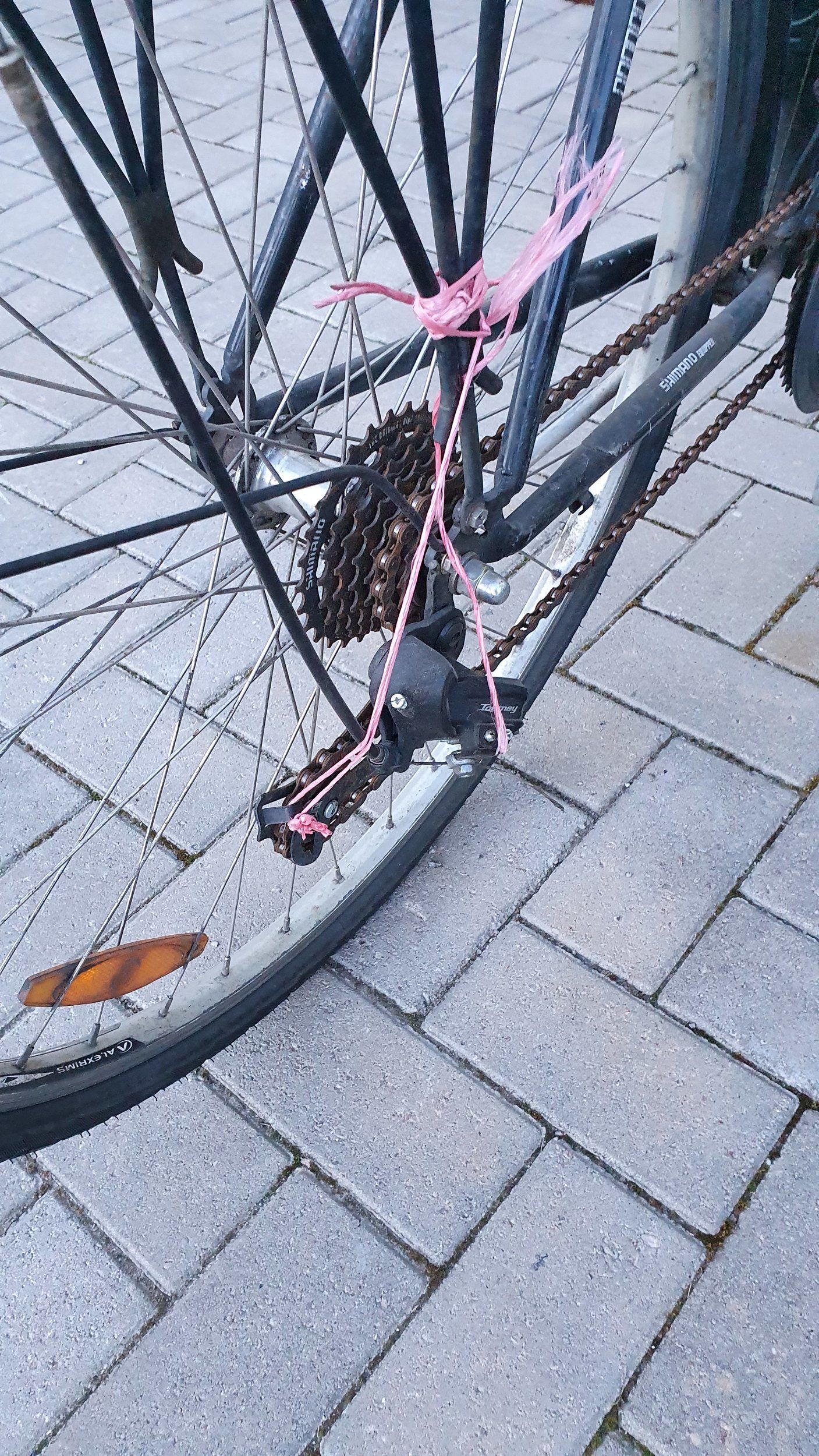

Fulast hade varit att montera en liten slipkloss i växleföraren och cykla tills tänderna var nedslitna.
Tyvärr tror jag resultatet blir väldigt prydligt med denna metod men fram till dess har man all anledning att skämmas.

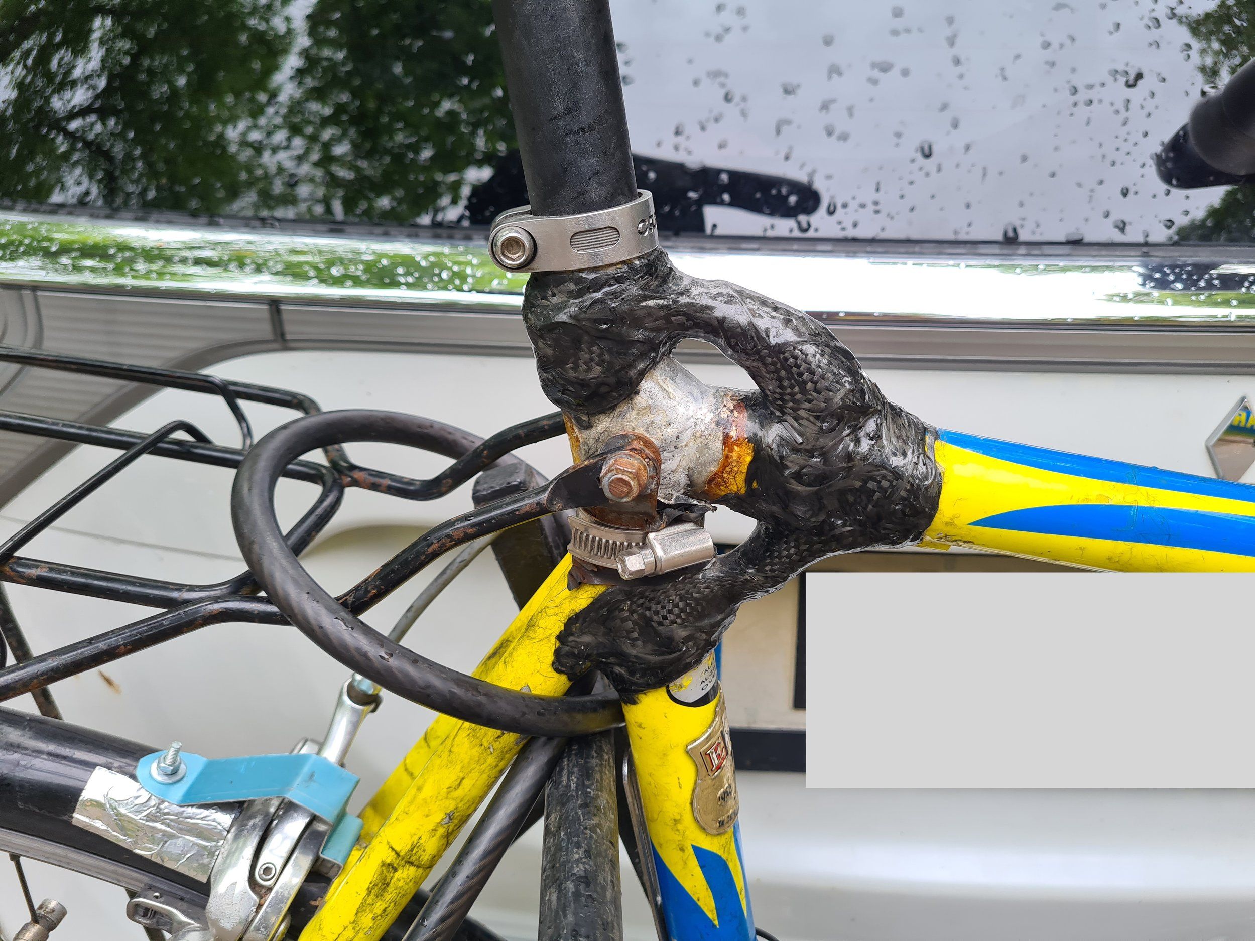

Gick förbi detta mästerverk för några veckor sedan.
Riktigt imponerande återbruksanda.
Detta uppskattas. Slangklämma ger alltid pluspoäng. Kolfibern ser dessutom ut att ha utformats för att ge utrymme för att slangklämman ska kunna bibehålla sin position.
Bonus att stänkskärmsadaptern för caliperbroms ser precis ut som min.

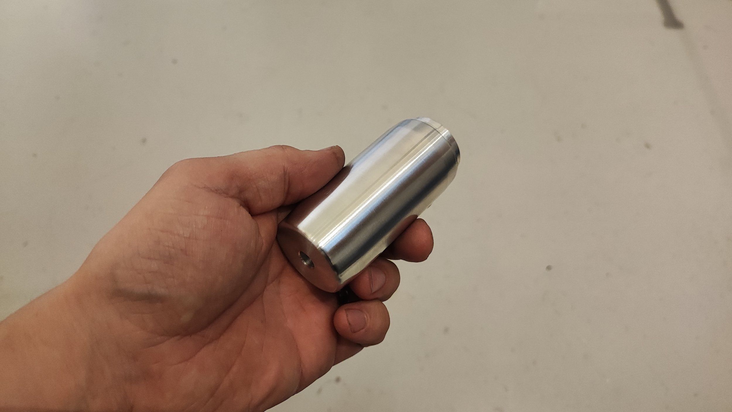

Gjorde en "burnishing tool" (vad kallas de på svenska egentligen??) av lite skrot jag hade liggande.
Svarvade "pluggen" i aluminium. Ganska lång, lite lätt konisk i båda ända, och den raka delen går i steg från 38 till 38,07

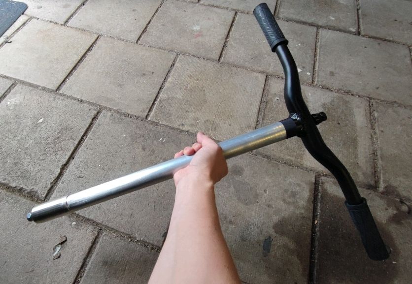

Sen behövde jag ett handtag av något slag, hade dessvärre inget...men insåg efter ett tag att jag ju hade ett ful-styre i skrotbingen som fick bli handtag. Ser iofs ganska "rätt" ut ändå?

Det ser ut som finmek, men jag klagar inte!

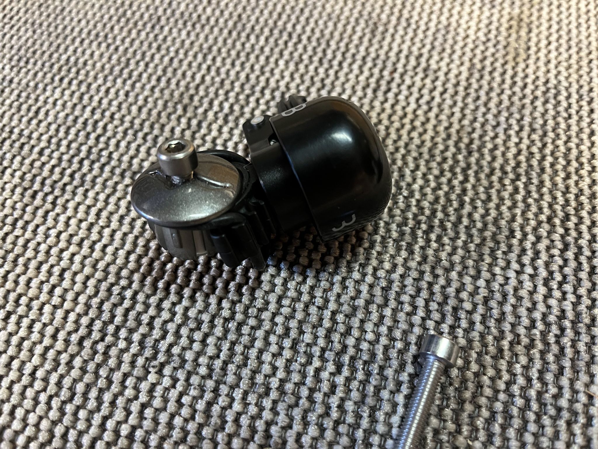

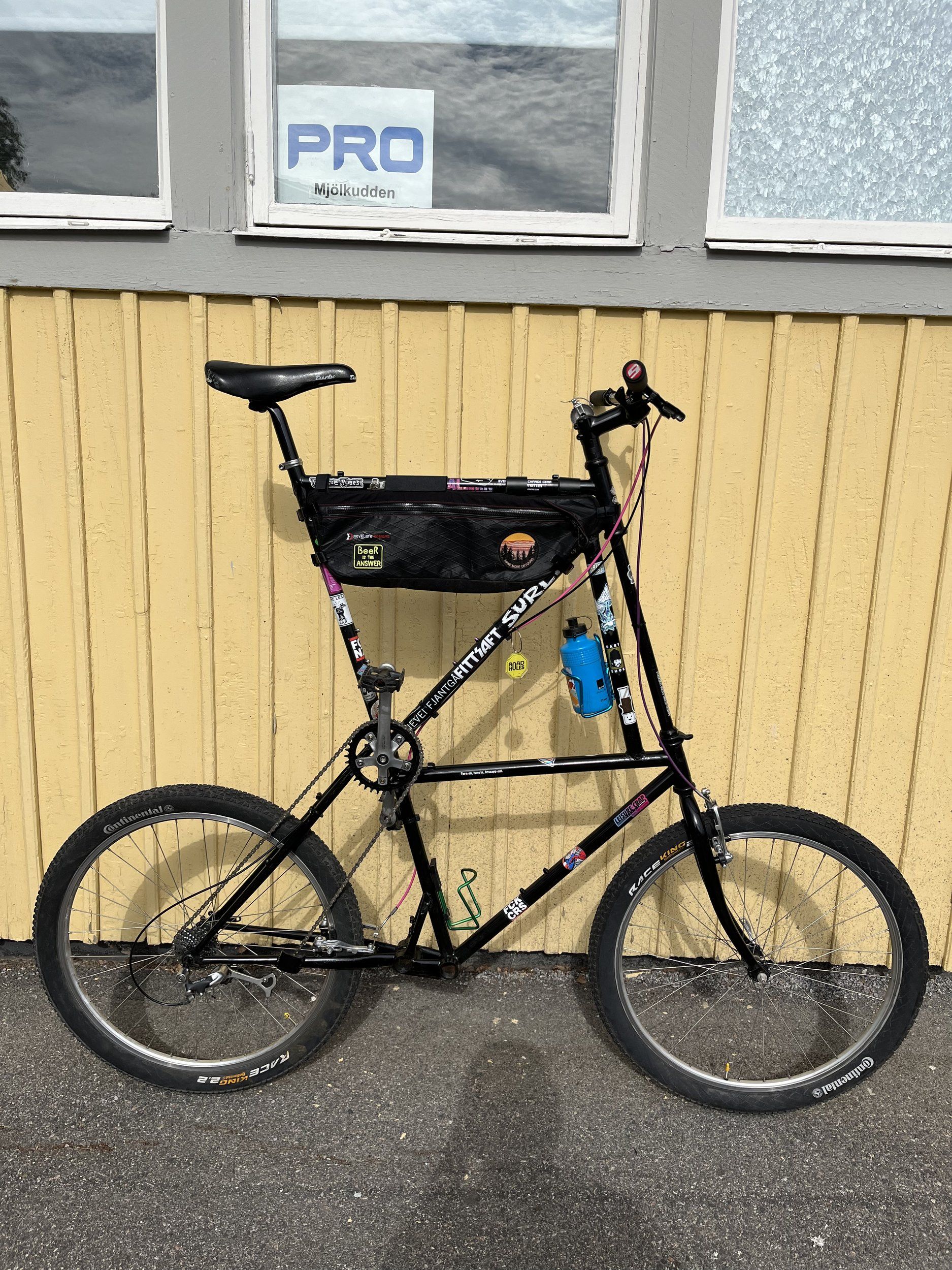

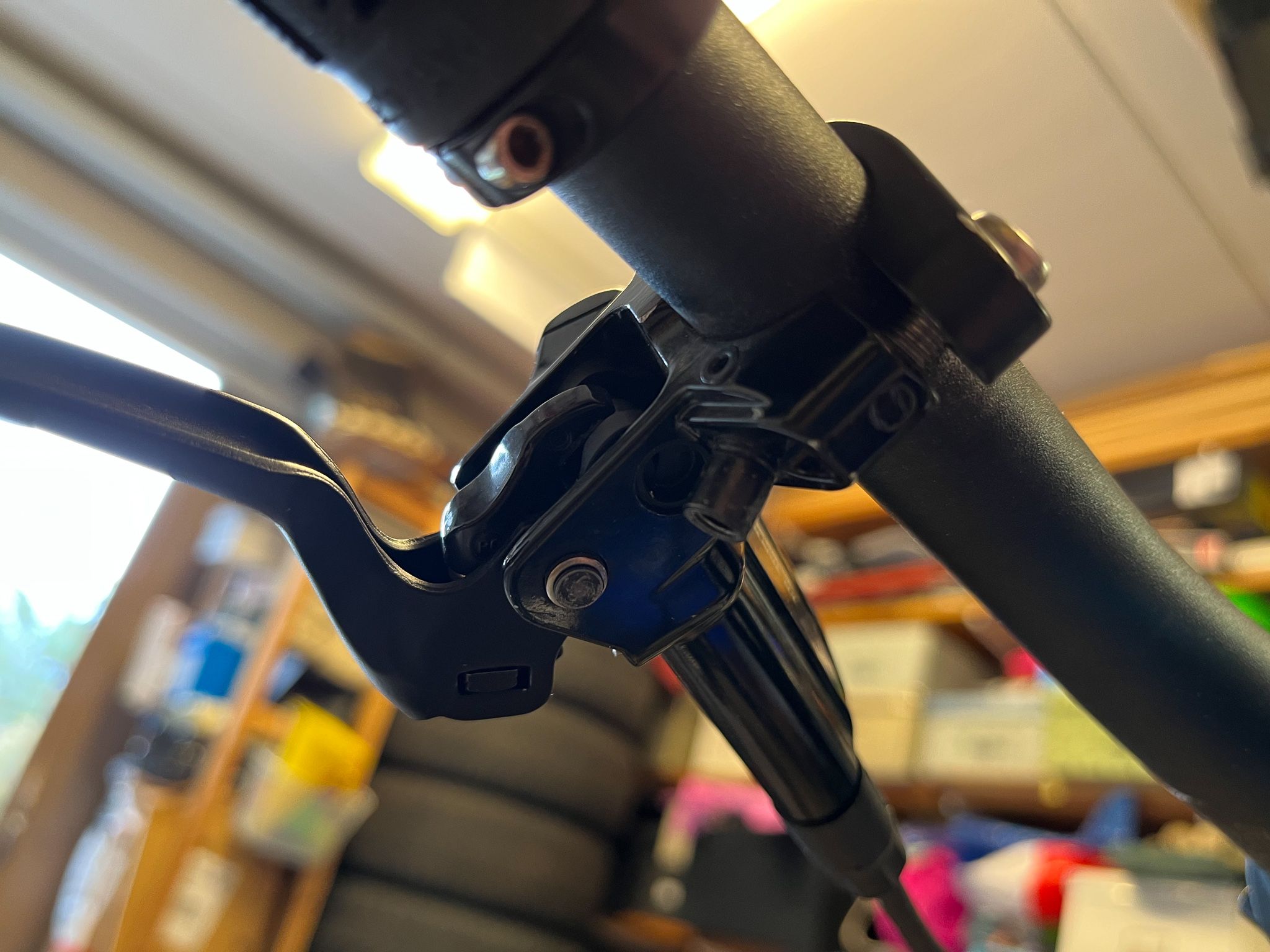

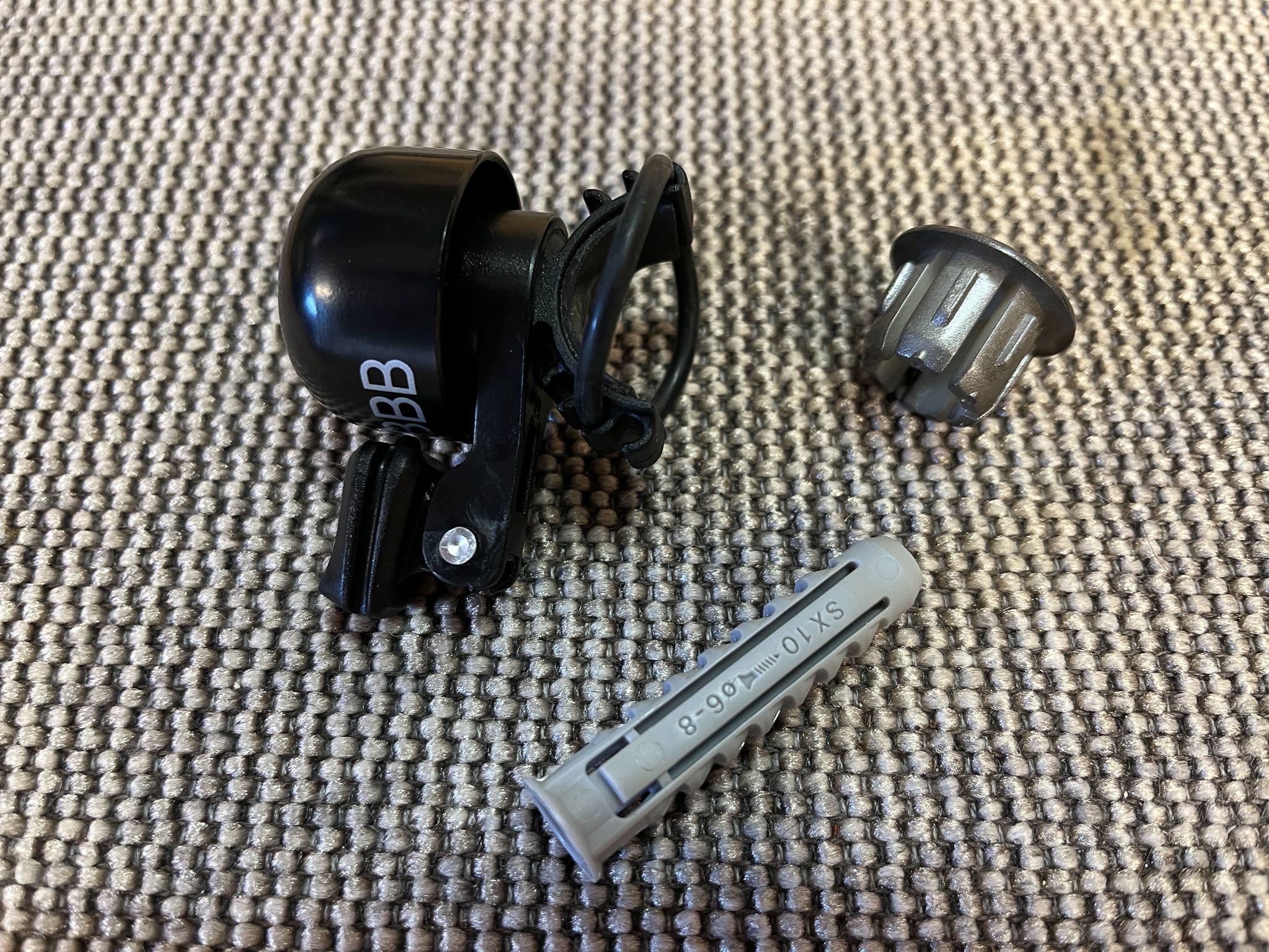

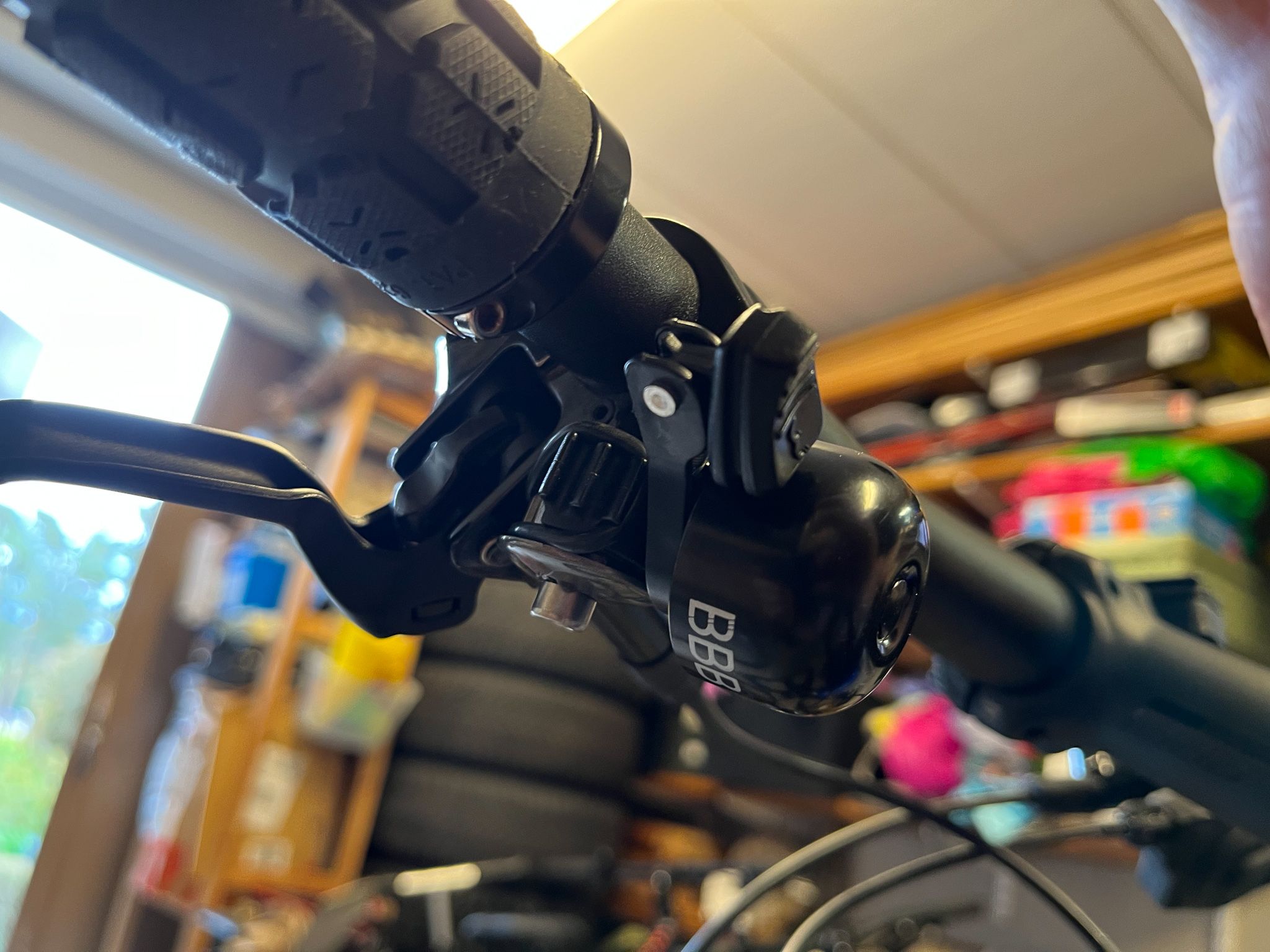

Jag har stört mig lite på ergonomin / placeringen av ringklockan på min pendlarhoj. Växelreglagen sitter ju perfekt för tummen men det gör inte ringklockan. Eftersom jag inte har framväxel har jag ju ett I-Spec B fäste över. Vad gör man då? Jo, ett fäste för ringklockan!
Ta en ringklocka, styrändsplugg och skruvplugg
Dela pluggen, tejpa lite och trygg i den på baksidan av styrändspluggen. Pluggens hål skall passa utanpå I-Spec B-fästet.
Borra ett hål lagom stort för en skruv
Montera ringklockan på pluggen. Sätt i en skruv

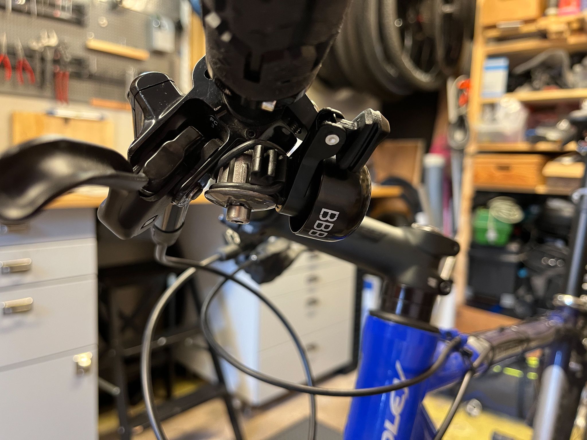

Fästet innan I-Spec B-ringklockan är monterad

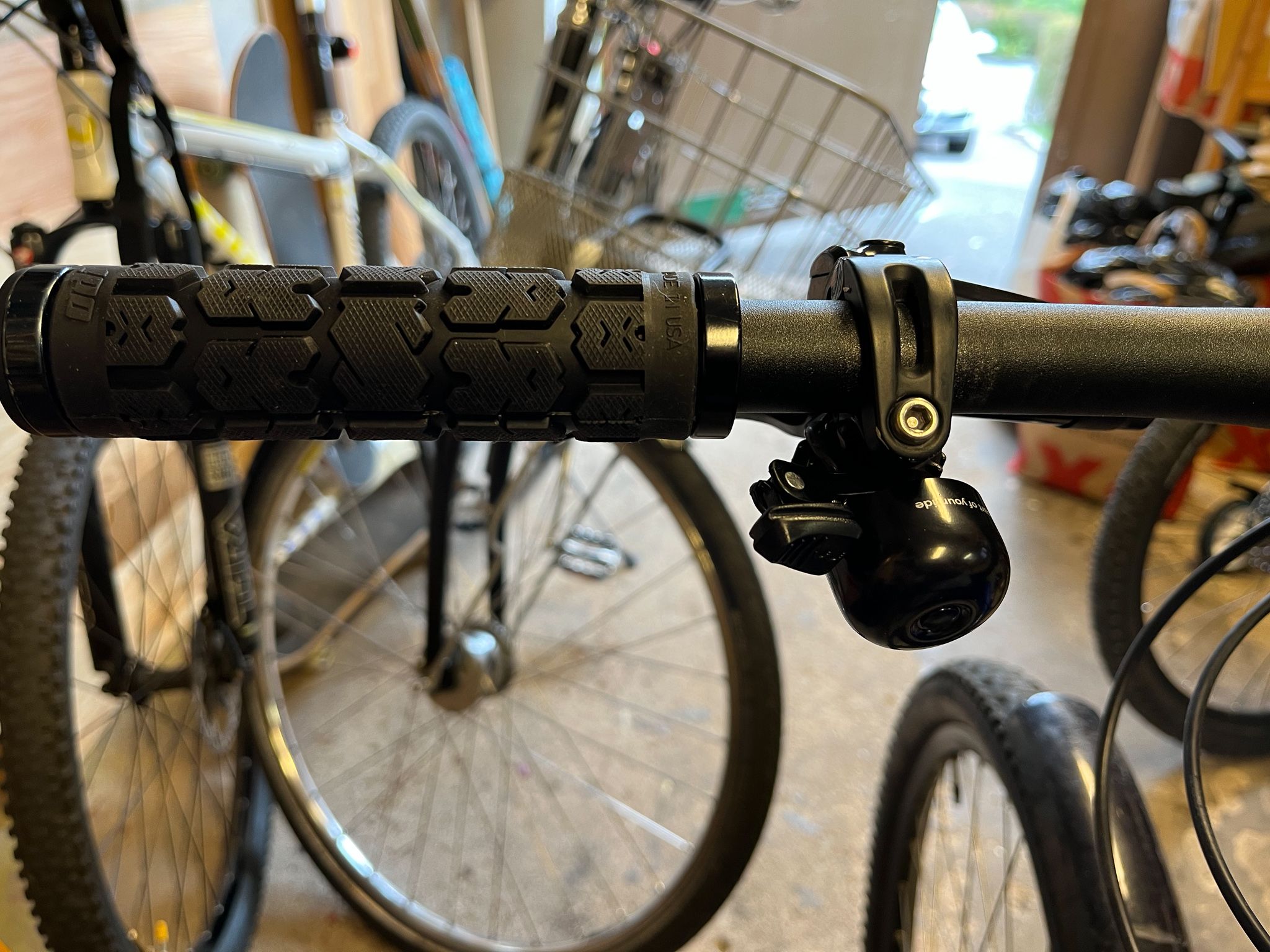

Monterad!
Sitter som en smäck! Lika naturlig att nå som ett växelreglage
Annan vy.
Summa summarum. Det blir nog kanonbra! Jag sitter mest på pendlarcykeln så risken att slå i knäet är väldigt liten. Den sticker inte ut speciellt långt heller.
Kan det vara världens första I-Spec B-ringklocka? Antagligen inte men jag är nöjd! Testar på cykelbanorna i Göteborg i morgon. Återkommer med rapport om jag kan plinga ännu enklare!
