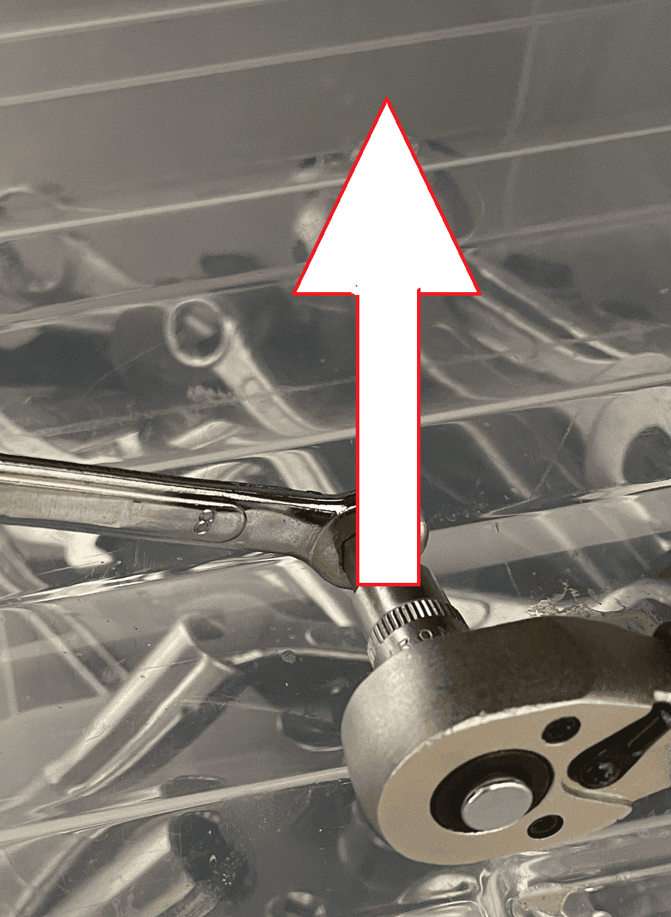

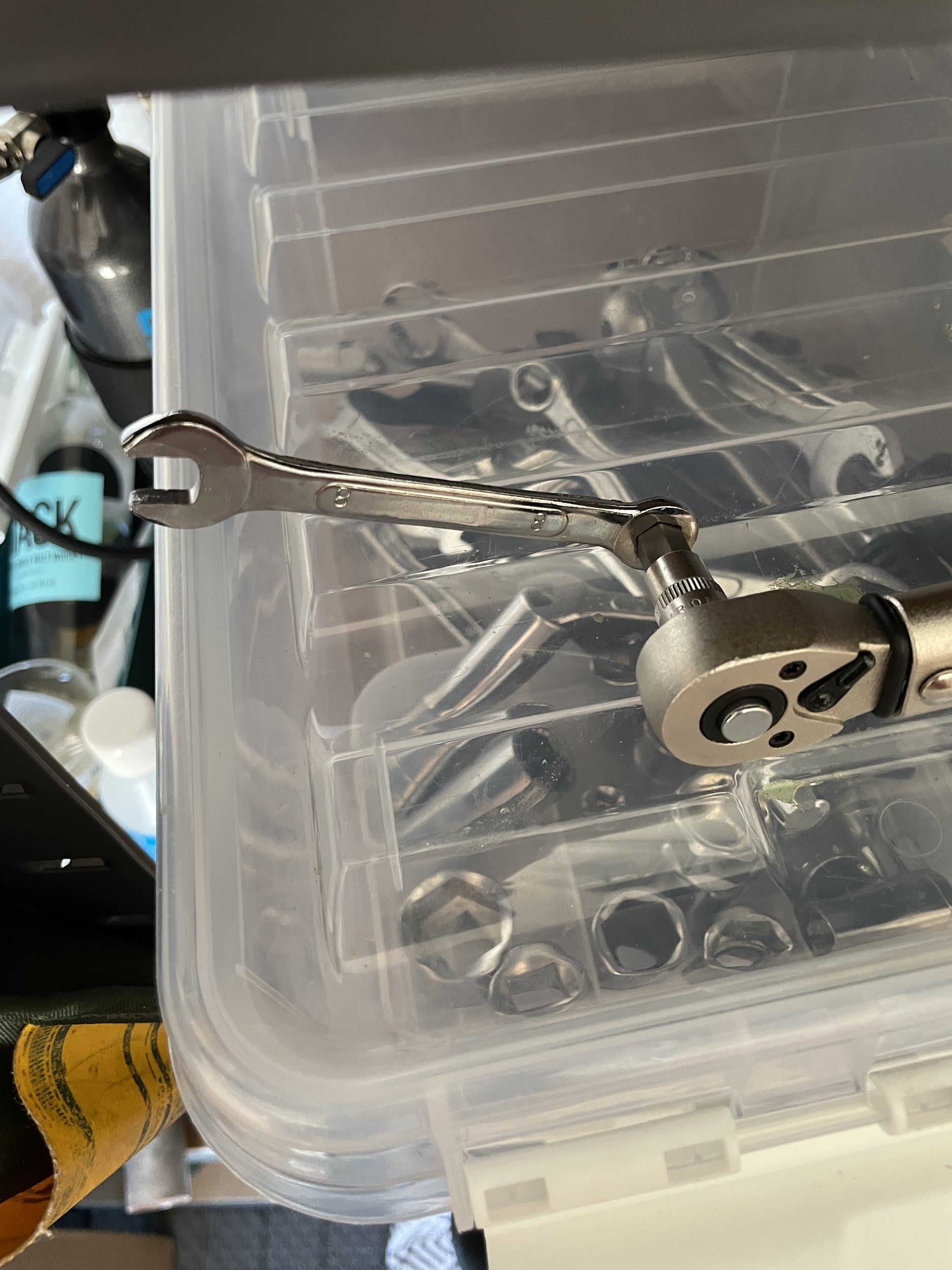

Sista bilden där är kanske inte att rekommendera i och med att du lägger till ca 10 cm hävarm på momentdragningen. Så även om momentnyckeln säger ett visst moment så är det inte det som blir applicerat på förbandet. Om du vill/behöver dra så, så är det bättre att du sätter momentnyckeln i 90 graders vinkel mot förlängningen.
Ah, tack! Typ såhär?

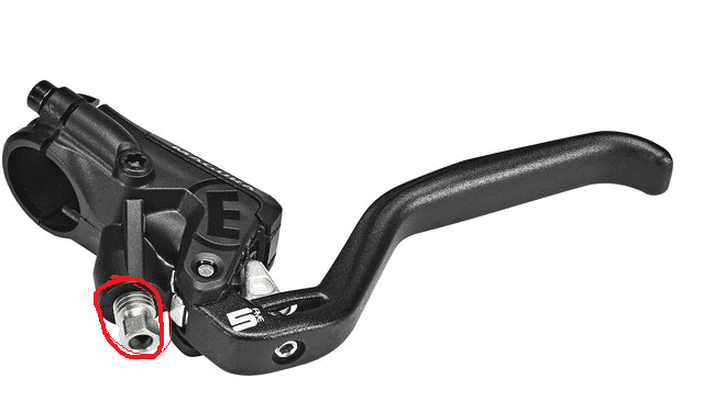

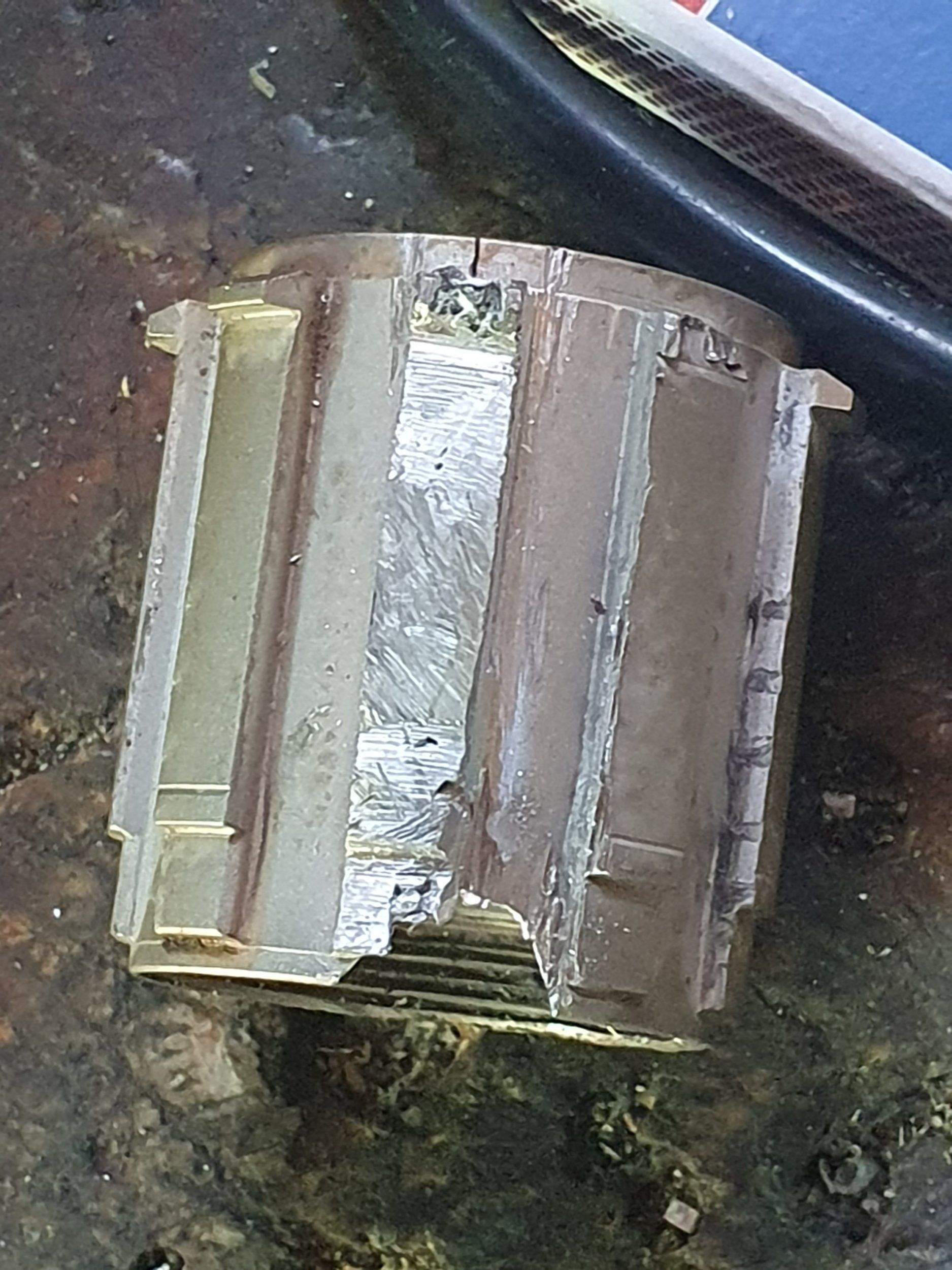

Har inte riktigt momentet i armvecket så råkade, trots att jag knappt tog i, dra sönder gängorna där bromshöljet går in på min magura mt5. Se rödmarkerat.
Visa bilaga 624769
Bara att se det som en läropeng och beställa nytt. Tänkte att det måste gå att använda momentnyckeln för att dra åt den där muttern. Så jag funderade och funderade och såg att det fanns ett specialverktyg för det där!

Men 1500:- är lite väl saftigt... Lyckades dock hitta slitsade hylsor på amazon för 140kr men det var 2-3 veckors leverans och aint nobody got time fo dat.
Vafan, drogs gängorna av där enbart pga. för högt moment? Åtdragningen ska ju pressa+deformera ihop mässings-oliven runt slang och nippel vilket kräver att man drar åt ganska ordentligt. Kanske Magura är känsligare än t.ex. Shimano och SRAM - på såna drar jag åt riktigt hårt utan problem.
Tror att det inte finns en förstärkning i handtaget och gängorna är i kolfiberförstärkt plast.
Jag skulle aldrig stå åt den hårt (som tillverkaren också säger), behöver bara hålla tät, och är plast.

Problemet är ofta inte att gängorna går utan att reglaget spricker som jag förstått det. Dra försiktigt!

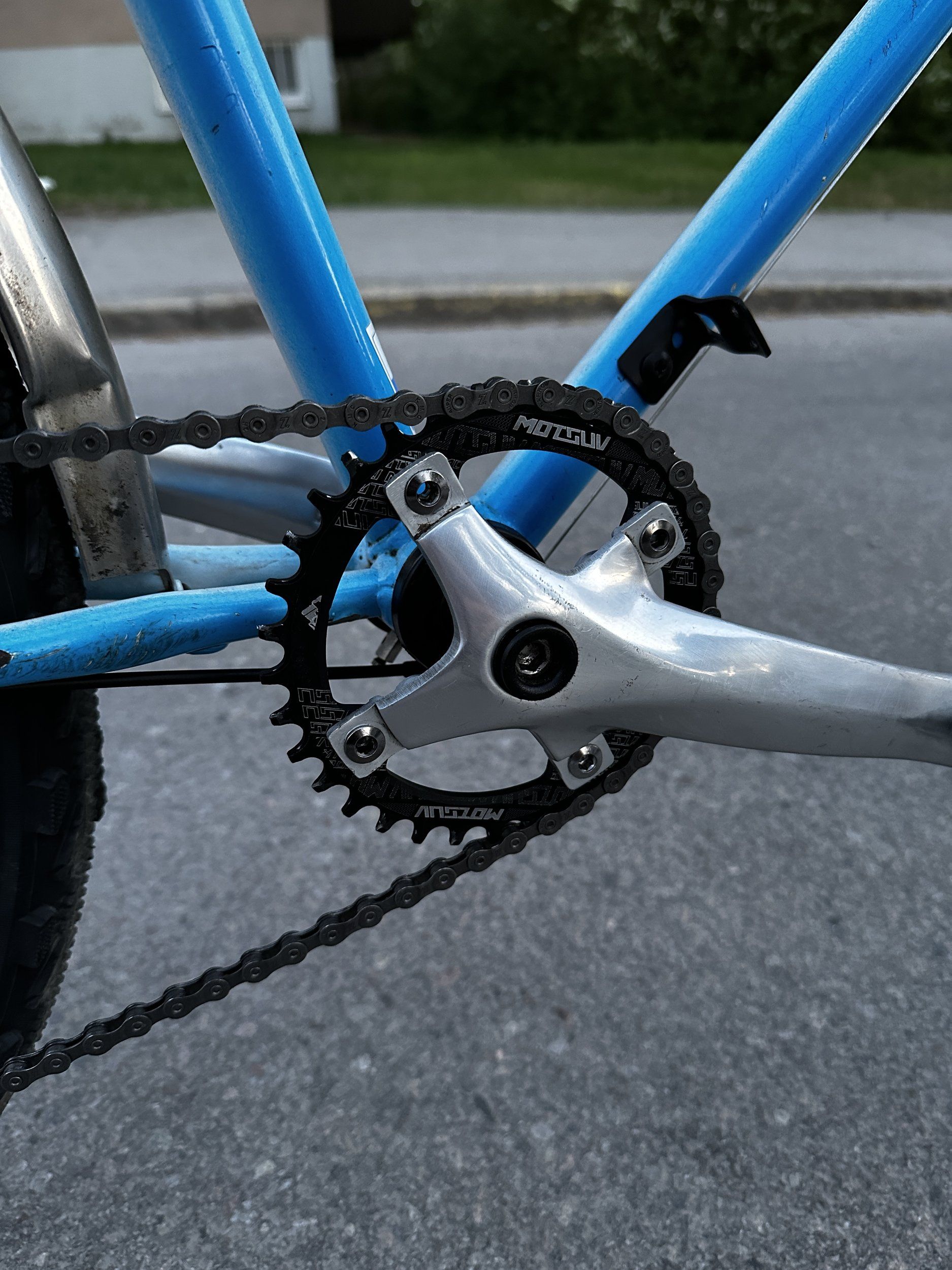

Tänker det är lika bra att fråga om råd bland likasinnade:

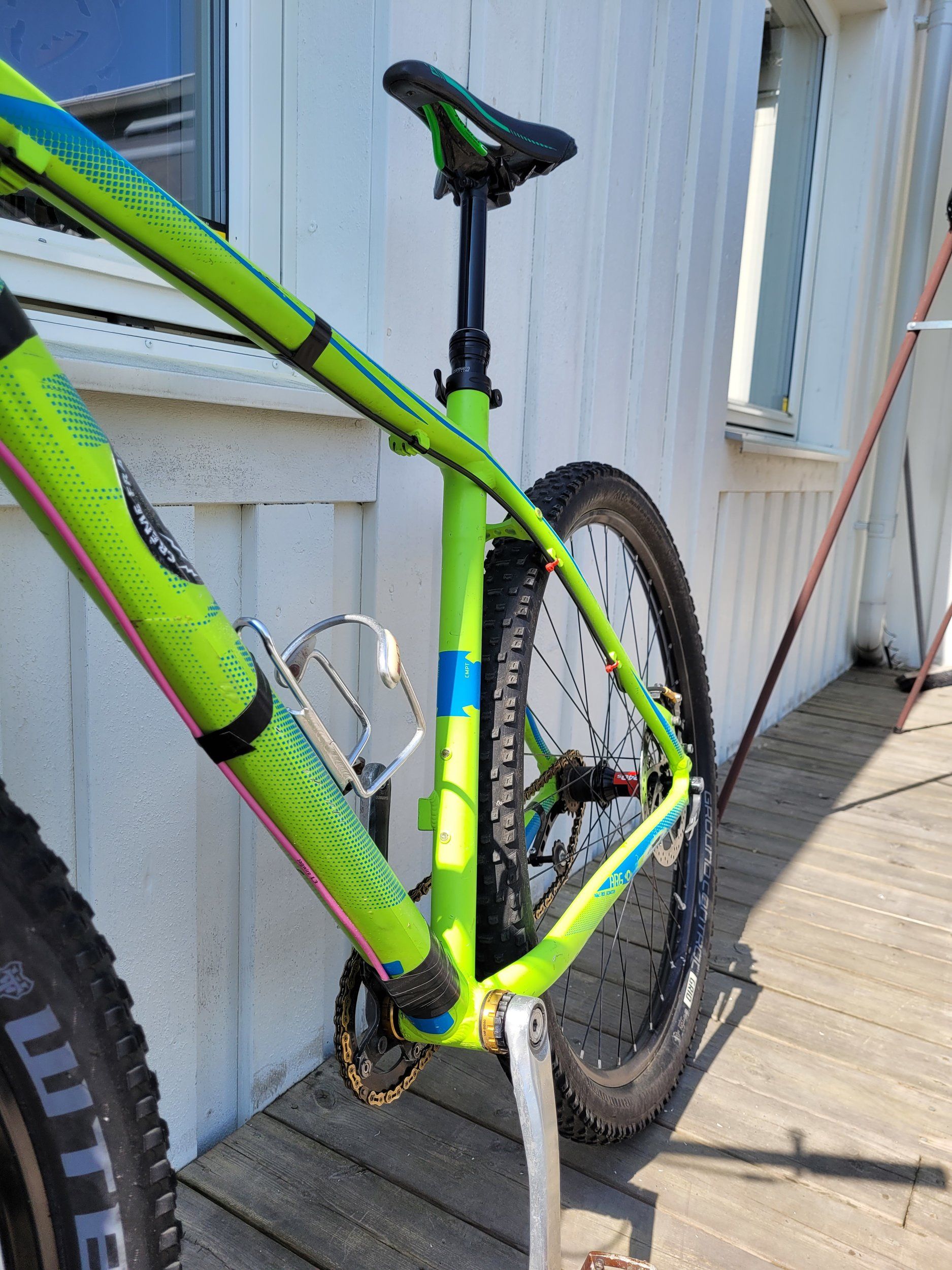

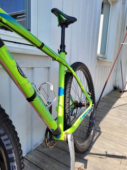

Mitt tidigare fulmek att borra ur nitarna från en 3x crankset för att köra en 1x gick som väntat mindre bra då kedjan inte vill va på alla växlar (kul experiment ändå, är du nyfiken finns den någonstans i denna tråd).
Hittade annat vevparti för fyrkantsaxel i fyndlådan, ett NW köptes på amazon (129 med frakt, inte illa), passformen finemang på utsidan av armarna där den troligtvis vill va under normala förhållanden. Kedjelinjen helt åt fanders, passar inte på insidan, dremel (det är nu vi återvänder till där vi känner oss trygga, fulmeket), toppen nu passar dom.
Men ändå, kedjelinjen är riktigt hemsk.
*Kedjelinjen va så hemsk så den ville inte va med på bild, men här har ni amazon-fyndet(återstår att se om det är ett fynd men ändå)
Då är frågan, ska man satsa på hemma-mekade chainring spacers? Eller kan man/bör man se om man kan grejja lite med det riktigt dåliga vevlagret som sitter på:
Det är ett sådant, kan/ska man ge sig på att flytta lagerbanorna på axeln på drivsidan för att flytta veven närmare? Om det ens går, undra vilket verktyg i lådan klarar av att flytta runt den.

Du har bara fel vevlager tror jag. Byt till ett med rätt längd så löser sig resten av sig självt.
Dagens fulmek-tråden

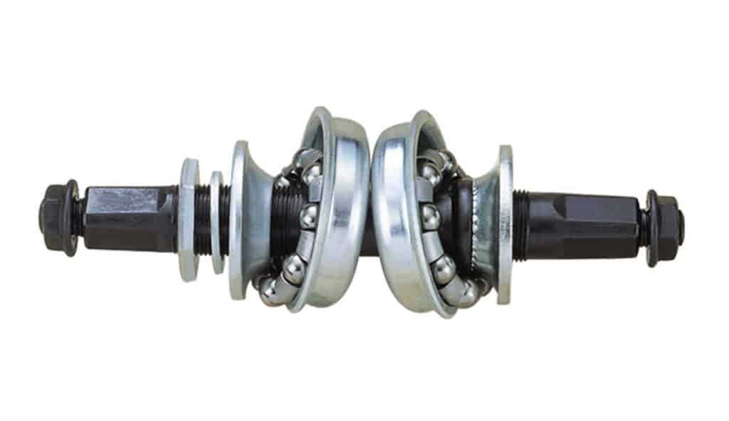

Men ändå, kedjelinjen är riktigt hemsk.Visa bilaga 625886*Kedjelinjen va så hemsk så den ville inte va med på bild, men här har ni amazon-fyndet(återstår att se om det är ett fynd men ändå)
Visa bilaga 625887
Fulmekare assemble!
Jag skulle tänka att man behöver ett vevlager med "fel" längd. Innerdrevet sitter ofta längre högre från mitten än ytterdrevet sitter vänster från mitten.
I vilken riktning är det fel? Antar att drevet måste flyttas lite inåt. Fyrkantsvevlager finns i många olika längd och också med olika utstick på vänster och höger. Utstick kan vara lika långa eller längre på vänster eller höger. Det måste finnas ett vevlager som ger önskad kedjelinjen.
EDIT: förväxlade vänster och höger
Precis. Om det inte är jätteudda vevar eller ram så kommer det finnas ett vevlager som kommer passa. Vilken längd det sen ska ha kan vara lite värre att fundera ut.
Hur bra det sen faktiskt funkar med singelklinga fram tillsammans med gammal bakväxel osv kan man fundera vidare om.?
Tack @Berk och @n3wton !
Funderade över det också då vevlagret är inte topp till att börja med. Dock så misstänker jag att skålarna är pressade tråkigt nog (inte hittat några hål för att skruva ut skålarna, ska ta en kik till) vilket limiterar budgetvänliga lösningar(?). Men jag håller med, lösningen bör sitta i att göra något åt vevlagret – OM man inte fortsätter fulmekandet med än mindre optimal lösning, vilket givetvis lockar såklart.
Fyi: Vill få in drevet närmare ramen. Det andra vevpartiet hade bättre kedjelinje (men som sagt nitade klingor) så antar att det är en annan offset mellan dom 2, det andra lite modernare detta har troligtvis några år på nacken.

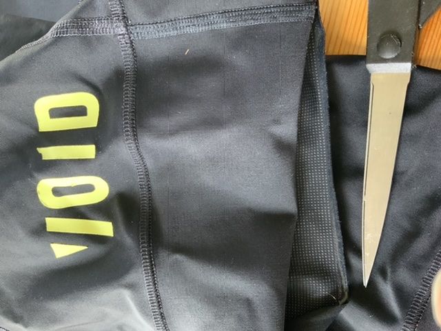

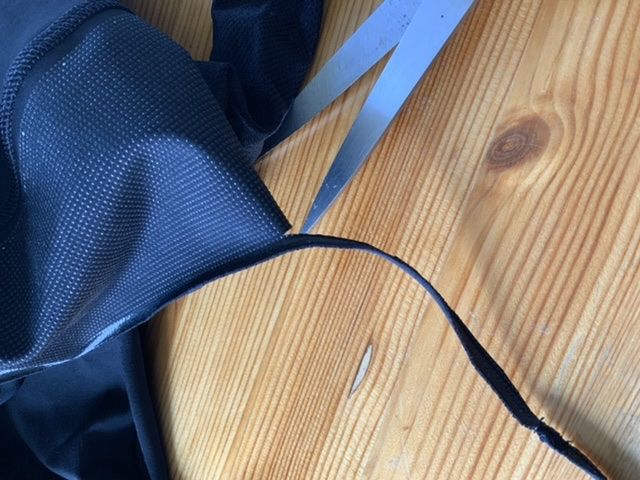

Jag får skav av nedersta biten av cykelbyxorna, en silicon(?)-kant
Nu tröttnade jag på det, tog fram saxen och klippte av den
Funkar fint, skavet försvann, det fransar inte upp sig i tvätten, 2 tvättar in, enda nackdelen är att det inte blev helt rakt… men det kan jag leva med!

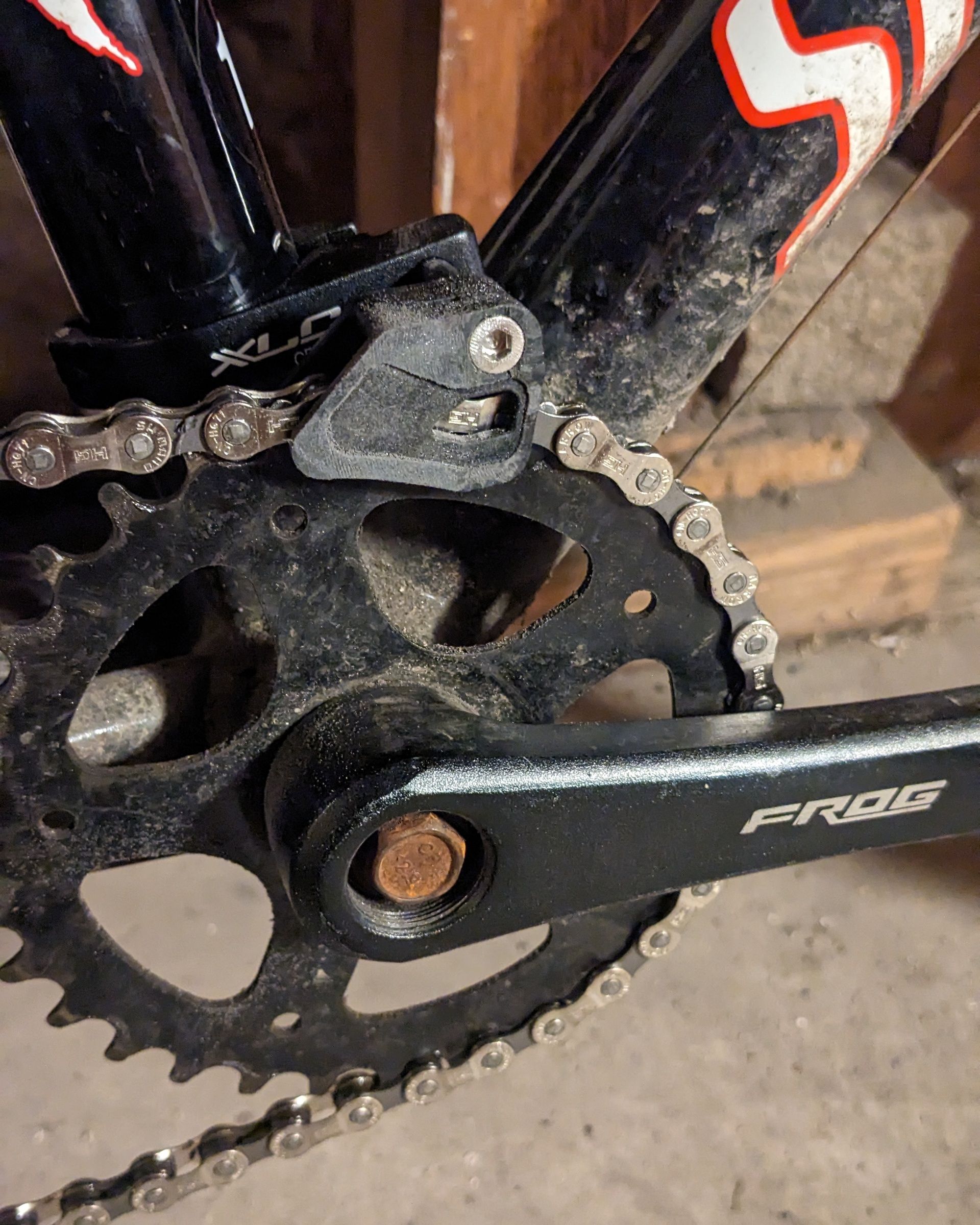

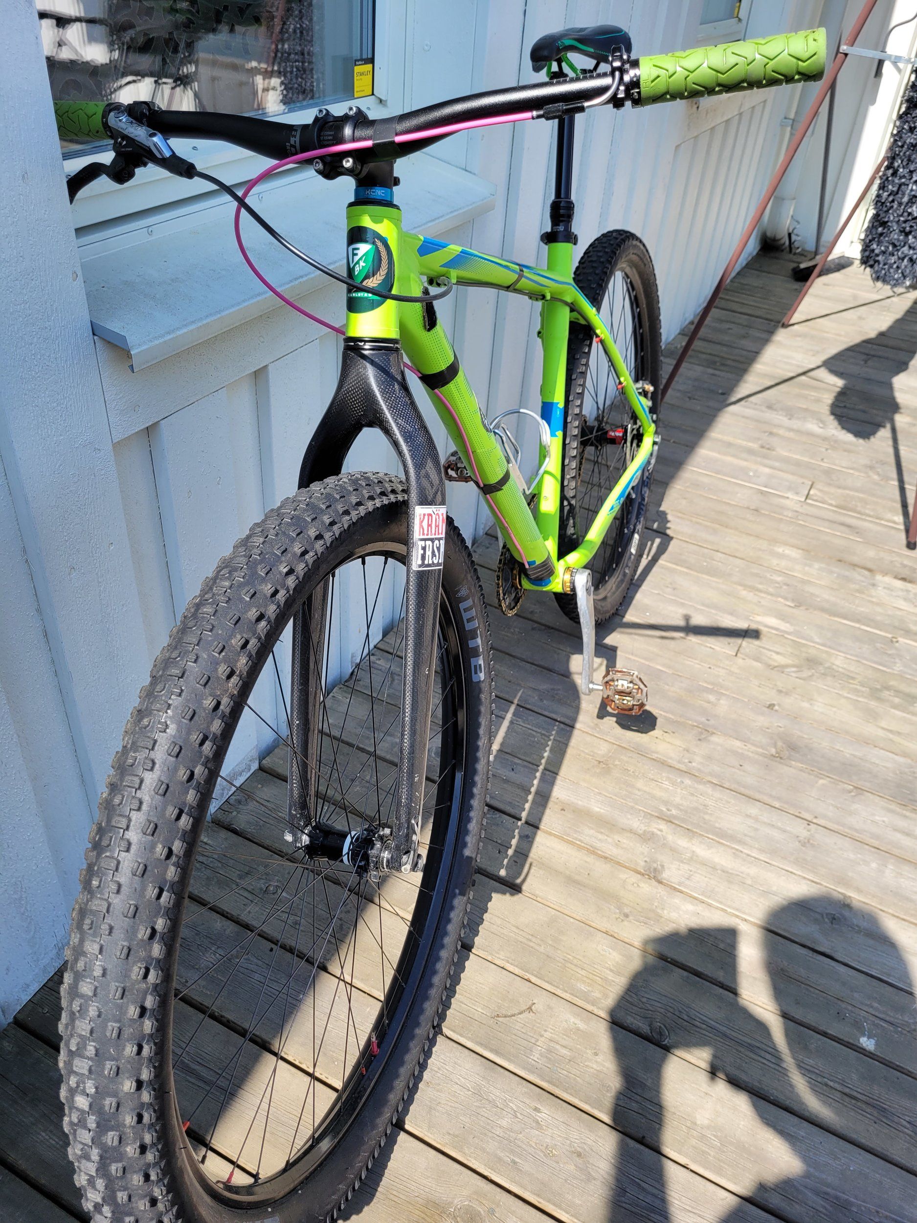

Behövde skrapa och fila lite plast och stål för att får kedjestyraren går fri från vevarmen som sitter på mindre än en cm från drevet.
Visa bilaga 628613
Kan nu säga att kedjestyraren funkar som den ska. Sonen växlade snabbt sex växlar upp och ner medan han körde snabbt genom en äng och körde senare stökig stig. Kedjan ramlade inte av.

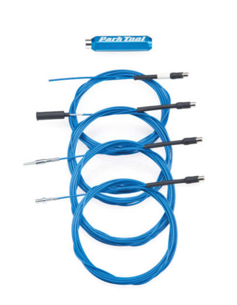

Den borde bytas men jag är blyg med internt dragna vajrar
Hörde mig för om att använda liner vid sådan vajerservice, och då föreslogs det här, kanske för dyrt för en privatcyklist:
Sånt där behövs bara första gången, vid ett byte kan du använda den gamla för att dra igenom den nya bara.
Mja, det finns olika modeller på inre dragning, fullständig eller så att säga delvis. Den senare är det på min gamla cykel. Jag lämnade bort jobbet i alla fall, för även cykelverkstäder ska leva. ...Och jag vill inte vara indragen i en alltför lång vajerdiskussion.

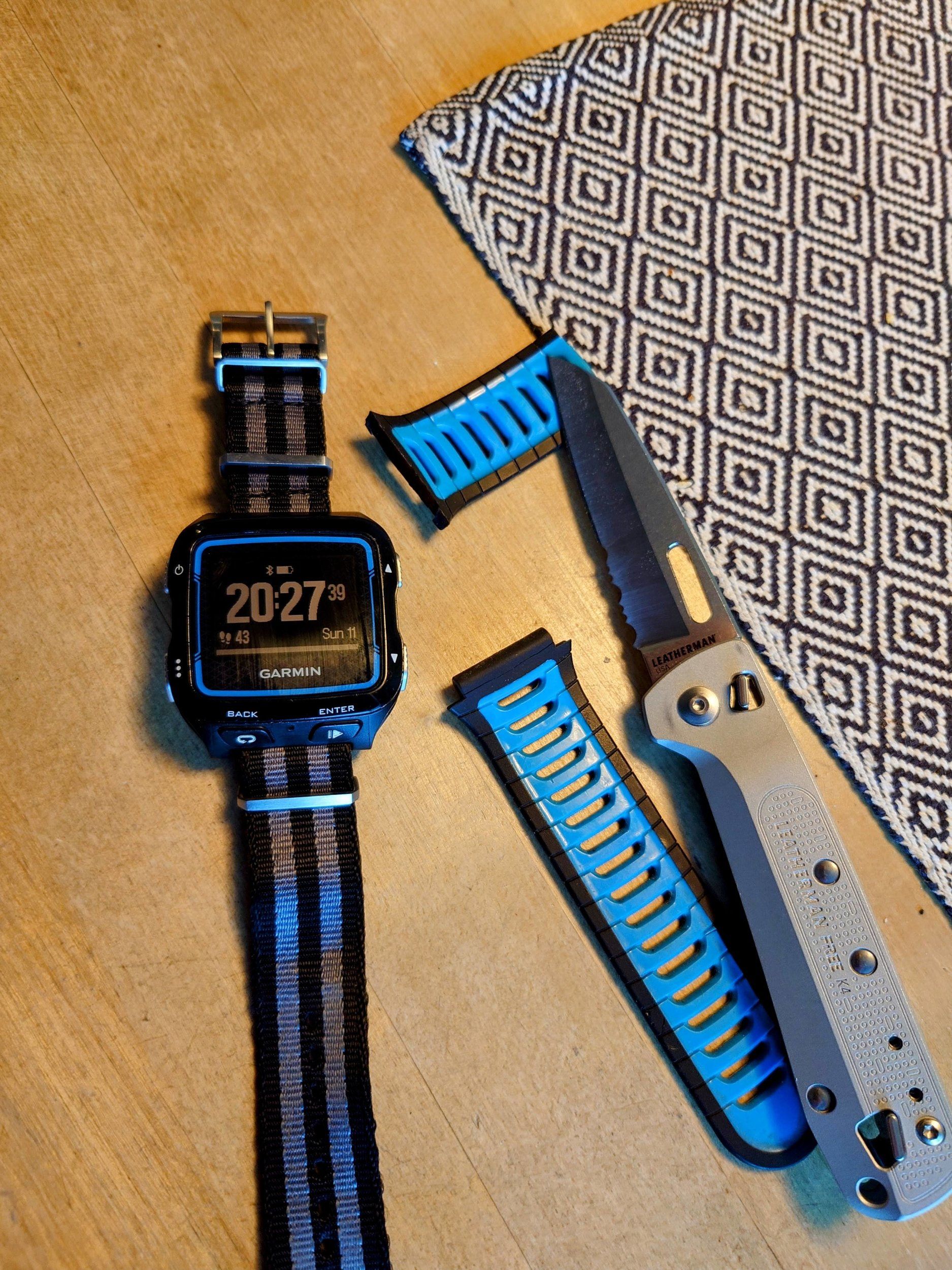

Klock-fulmek.
Skulle ut igår och insåg att spännet på min gamla Garmin gått sönder. Eftersom alla vet att motion som inte finns på Strava inte räknas så var goda råd dyra.
Kom på att jag hade ett gammalt natoband över och med lite precisionsskärande så gick det att få av gamla bandet med sprintarna på plats. Sen var det bara att trä i nödbandet.
Funkar dock inte att ladda, så nytt band beställt (inklusive verktyg till de gängade sprintarna)..

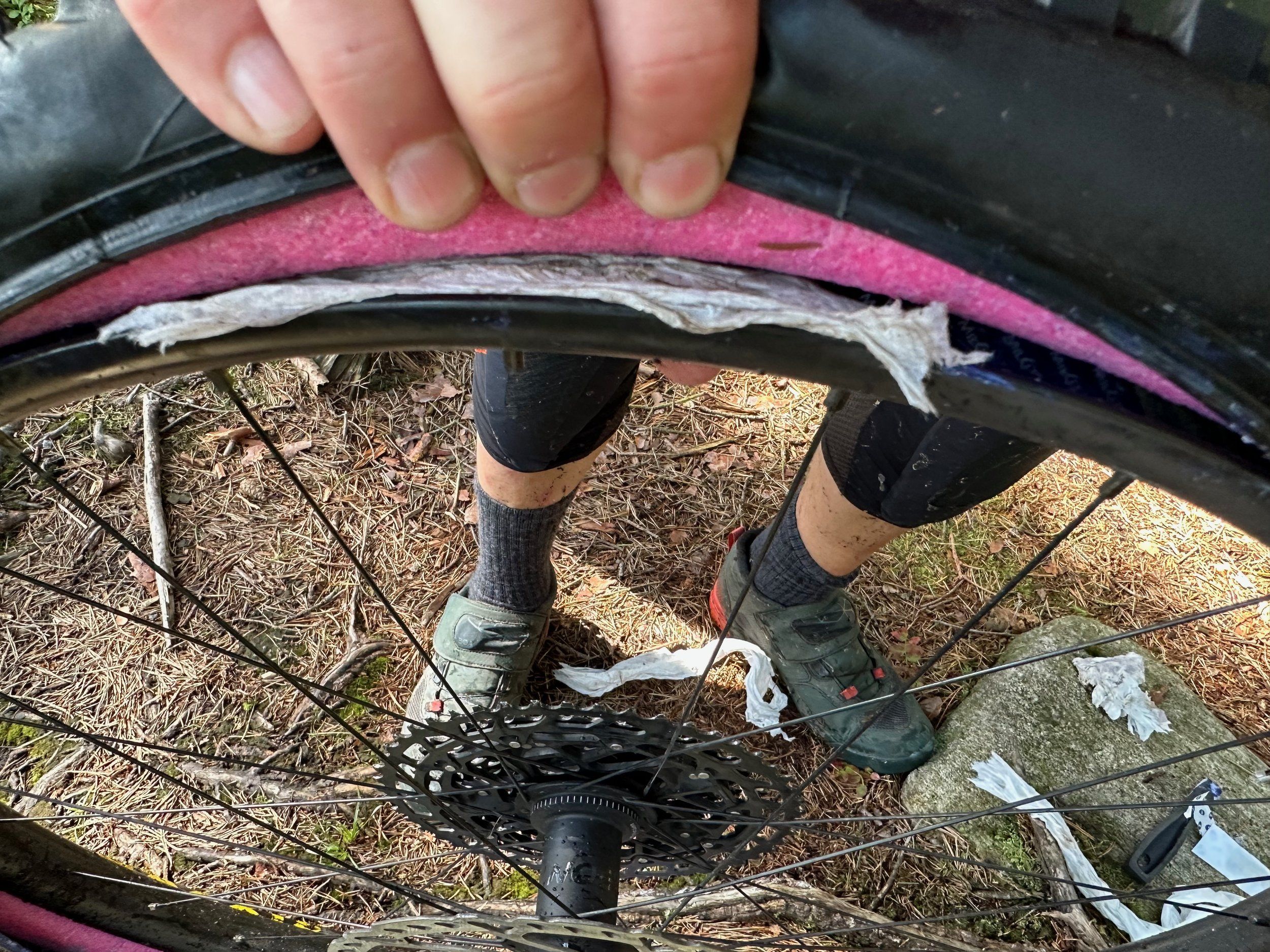

Misslyckat fulmek idag. Ekerbrott ledde till att tubelesstejpen punkterades. Försökte täta med hjälp av ett plåster och lite papper, men det läckte ändå ut luft. Slutade med att jag drog i en slang, men var ju tvungen att försöka.
Visa bilaga 641577
Bra försök. Fy fan vad de slits de där pepes rosa. Helt söndertrasade efter lite genomslag, Rimpact original likaså. Rimpact Pro o Cushcore verkar hålla längre
