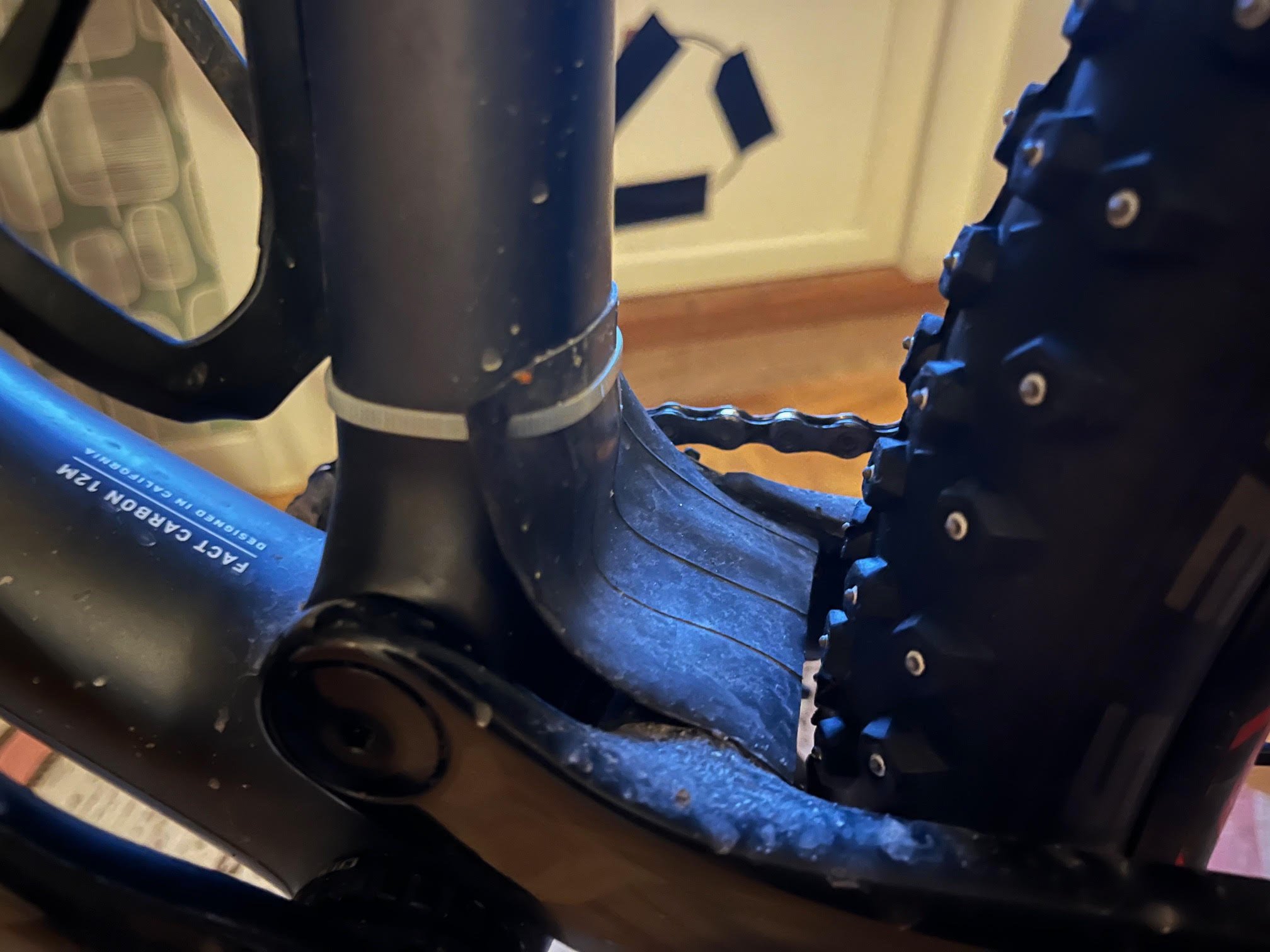

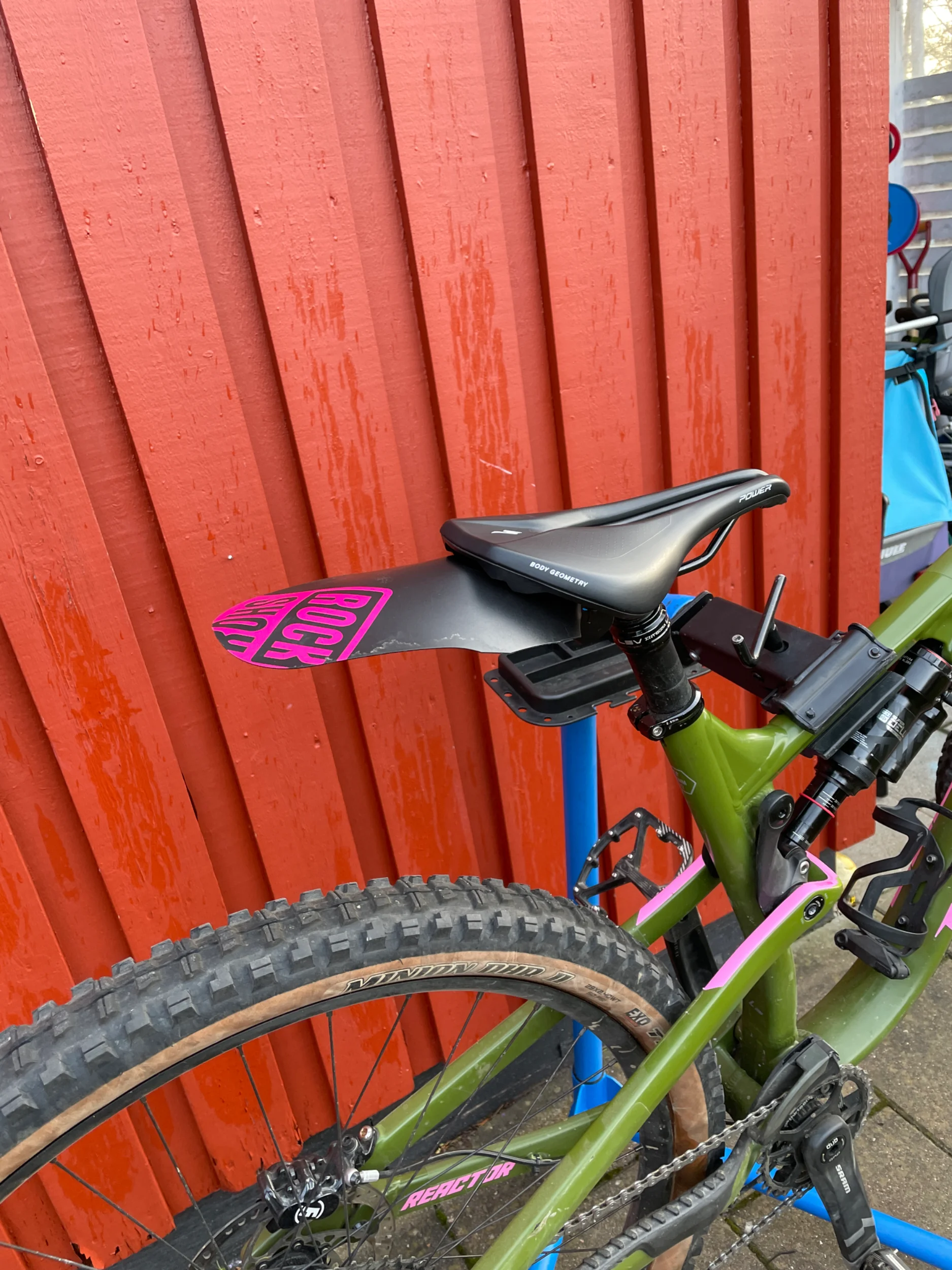

Hade tidigare problem med ett knakande i cykeln som jag aldrig lyckades bli av med. Bytte dock baktriangel på cykeln och då försvann knakandet. Det var nog helt enkelt så att den sand och det smågrus som hade letat sig igenom damasken som kopplar fram- och baktriangel samman var orsaken. Så för att se till att det inte upprepar sig gjorde jag en egen lösning på en som redan finns (https://www.foxfolk.co/), och det gratis.
Alla heldämpade ramar bör komma med en lapp därinne som standard.

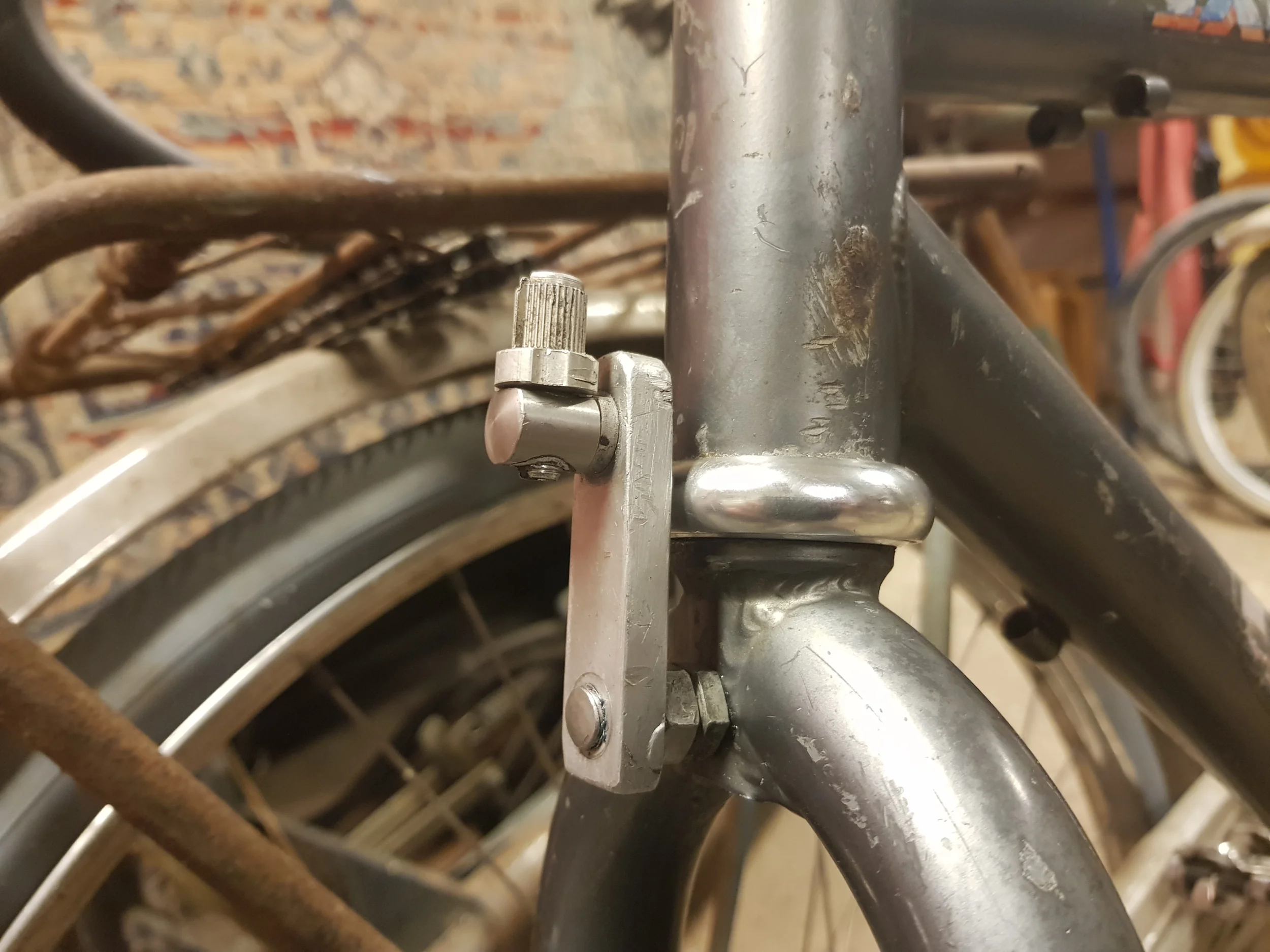

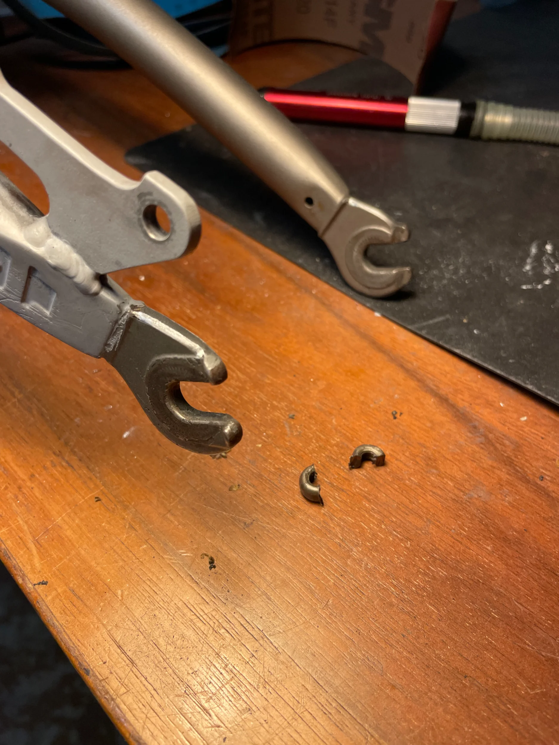

Högg av monteringshålen från dropoutsen både fram och bak.
Ingen egentlig fördel med att göra detta och knappt ens en estetisk vinst heller. Det handlar för mig bara om inställningen till bygget.
Vill beröva mig själv möjligheten att i framtiden göra denna cykel till ”praktisk”, ”funktionell” eller i värsta fall ”förnuftig”.
En sån cykel kan man också ha. Men inte denna.
Visa bilaga 748362
Jag håller inte med. Såna lawyer lips är dålig på varje cykel. Bara för att dumma amerikaner annars kan går till domstolen är ingen bra anledning.
Dagens fulmek-tråden
Men nu pratar ni väl ändå om olika saker?
Det som är bortkapat är ju öglorna att fästa skärmar i.
Edit:tvåa på bollen..
Ps vad är det för fel på sådana där läppar egentligen?

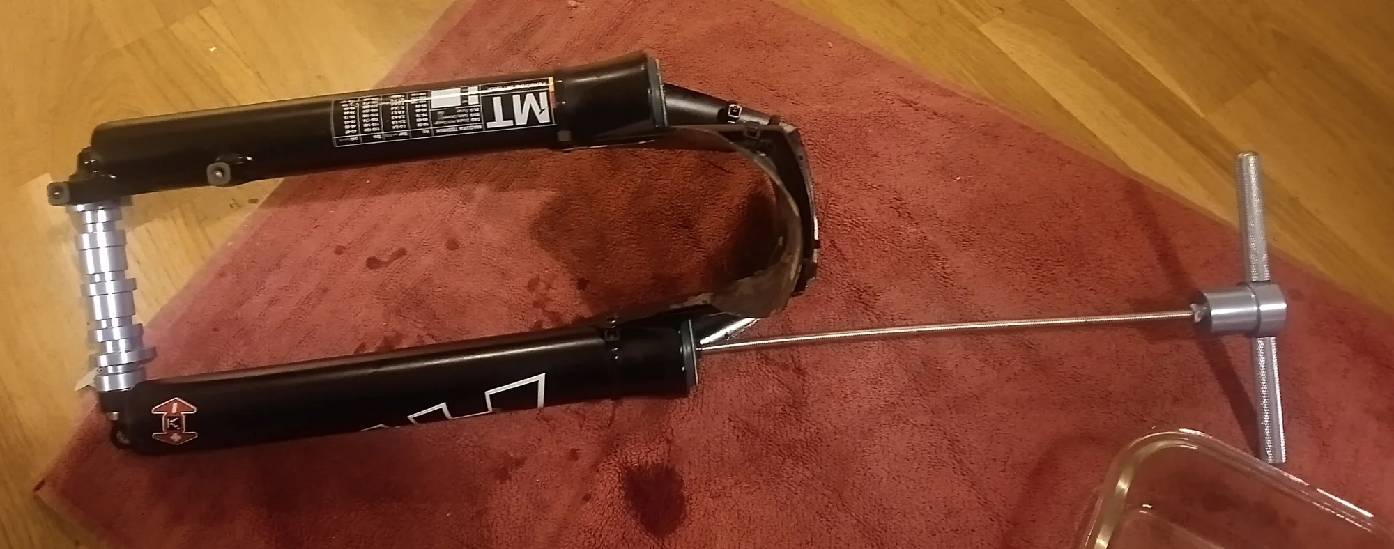

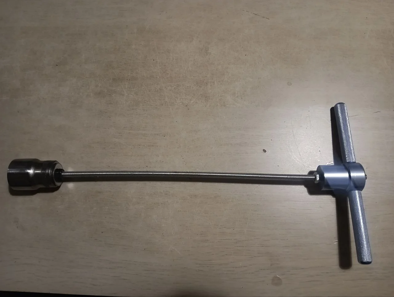

Ett fräscht bidrag till den gemensamma spargrisen med dåliga idéer…
Hemmagjort verktyg för att utföra burnishing av MTB gaffelns inre bussningar:
Från vänster till höger:
1. En hylsa som jag har slipat till yttre diameter 32,10 ± 0,02 mm.
2. Gängad stång som hittats i källaren.
3. Handtag från ett lagerpress från Aliexpress.
4. Flera muttrar och distanser.
Bildbeviset att jag inte har kycklat ut och verkligen har stoppat den här monstrositeten i gaffeln:
Har allt detta givit någon positiv effekt? Har jag förstört gaffeln? Man kan finna om detta i min andra tråd: https://happyride.se/forum/threads/restaureringsprojekt-magura-durin-md100-race.3702162/post-4589802

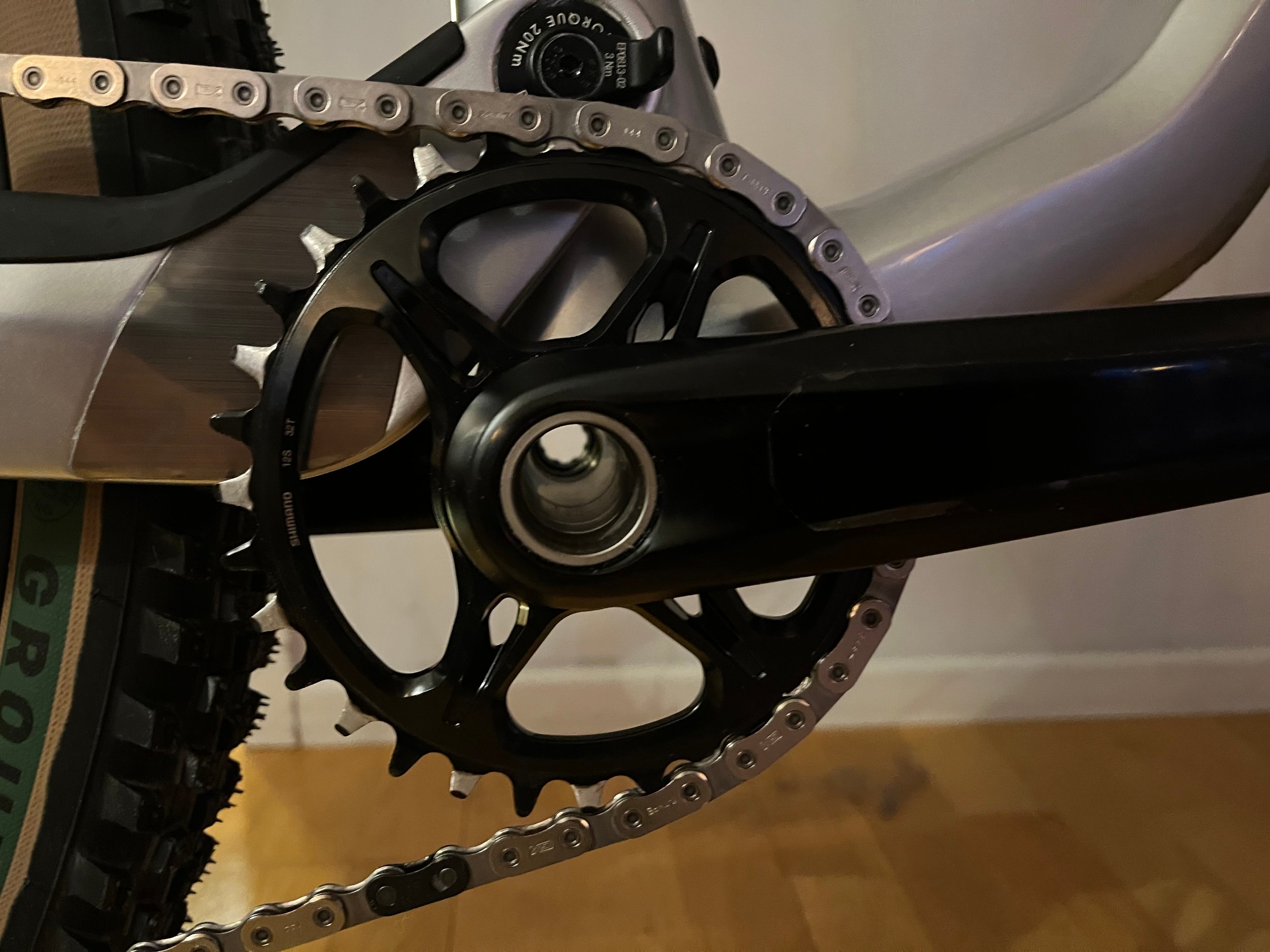

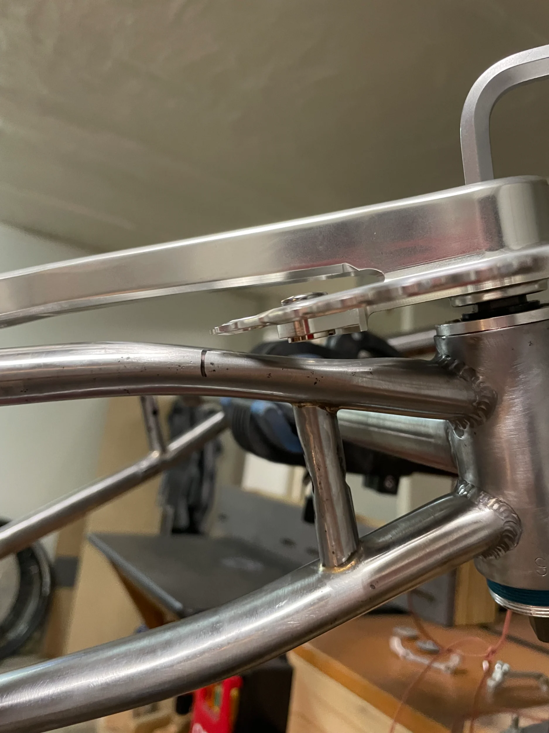

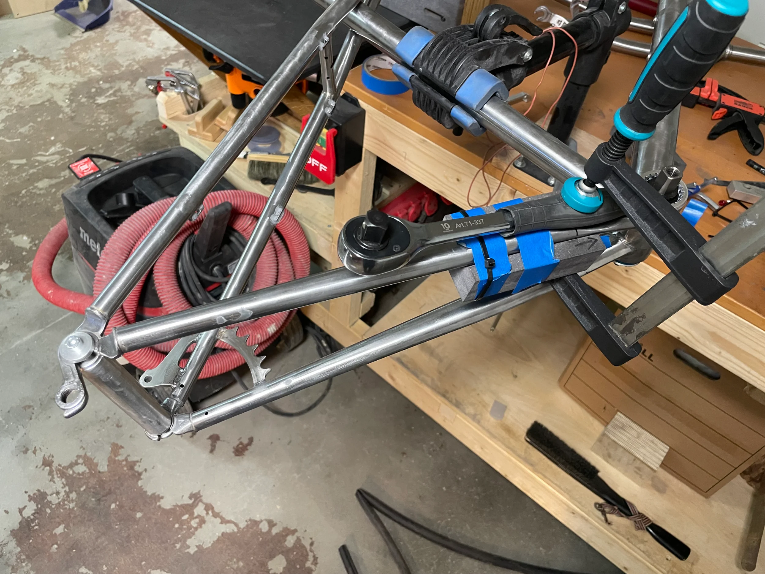

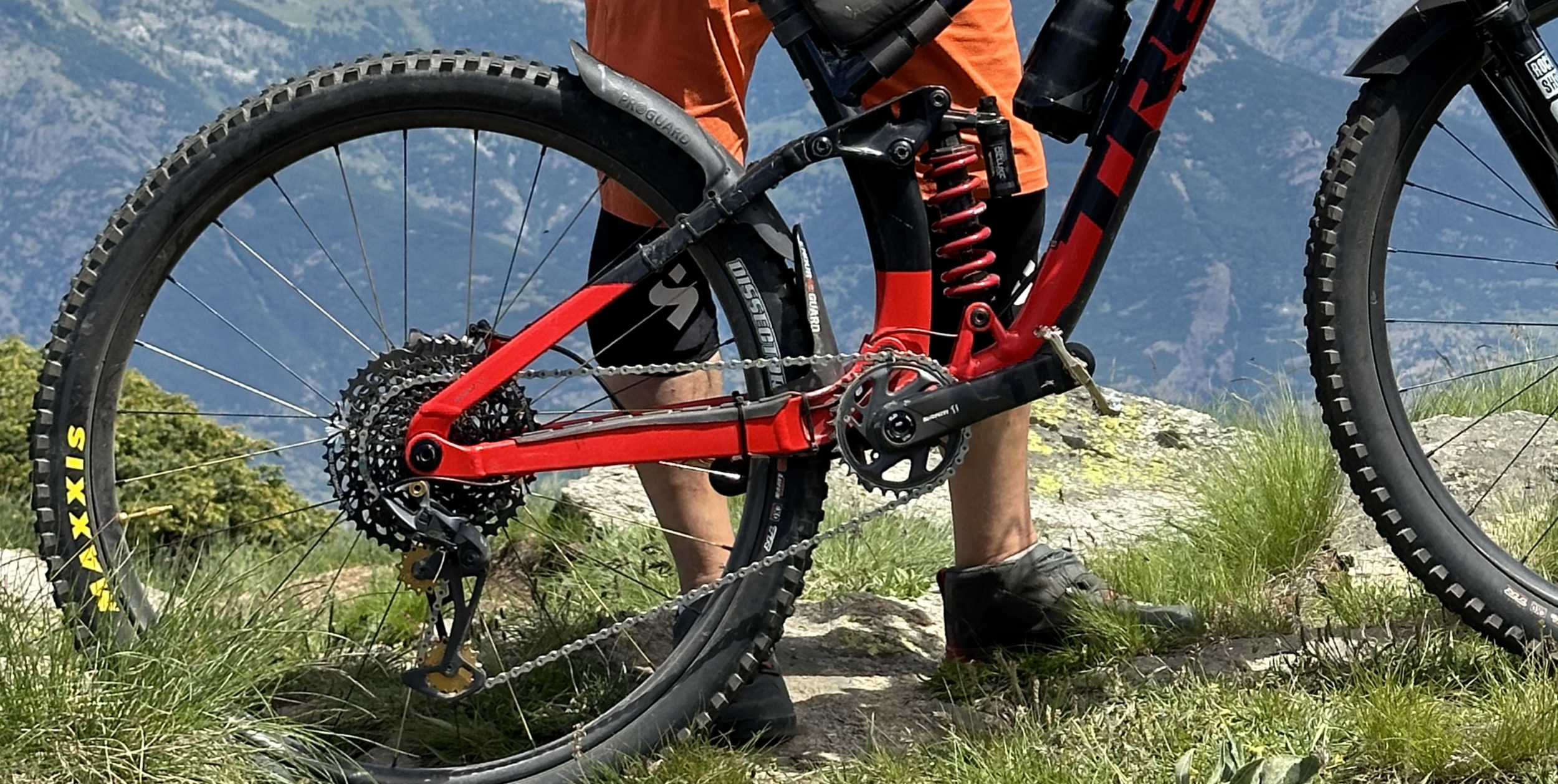

Vill ha möjligheten att montera en 40-42t klinga med bibehållen kedjelinje, men eftersom det redan var tight med 38t var jag tvungen att ”dimpla” kedjestaget.
Borde egentligen börjat med detta i och med risken att saker går åt helvete, men har lyckats förtränga det tills nu.
Dags för mitt nervösaste fulmek hittills:
Tillverkade ett mothåll som matchar (nåja) kedjestagets inre profil, samt ett fusknav som håller dropoutsen fixerade.
Biltemas spärrskaft hade en bra form att klämma med.
Här hade det inte skadat med en tredje hand.
Skiter sig detta drar jag till Tibet och går i kloster.
Succé!
40t klinga på bilden med ca. 5mm till godo. Kan också glatt meddela att baktriangeln är fortsatt rak.
Visa bilaga 751499
Visa bilaga 751500
Succé!
Tveksamt om det är ett fulmek. Snyggt!

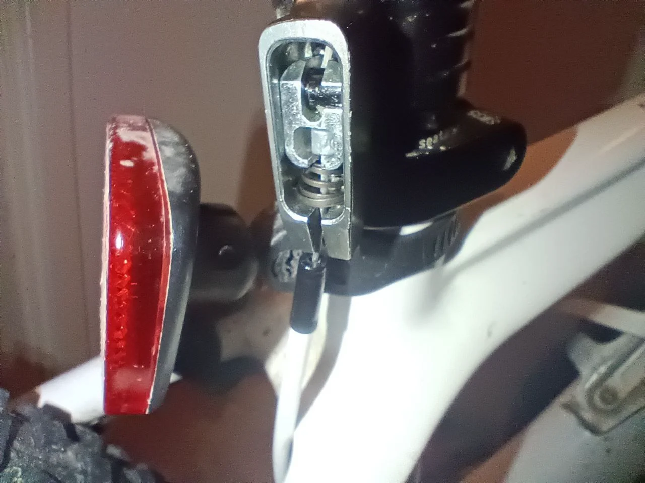

Pojkens sänkstolpe började krångla: den har blivit tveksam att låsa sin position efter att man har släppt spaken.
Först trodde jag att detta orsakades av vatten fruset i höljet (det är ju vinter nu). Men senare insåg jag att den krånglar även i rumstemperaturen.
Så det var vanlig friktion mellan vajern och höljen. Det kändes knappt när jag testar med handen, men det var juuust tillräckligt hög för att stoppa knappen någon millimeter för tidigt.
Jag kunde ha bytt ut vajern/höljet, men på tanke att de är bara någon månad gamla var jag inte övertygad att detta hjälper på lång sikt.

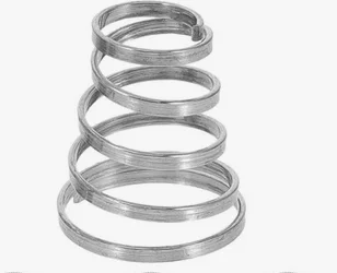

Om jag bara kunde ha en starkare returfjäder för att motverka extra friktion… Fjäder? Fjäder! Det kan kanske funka!
Den här sänkstolpen är med extern vajerdragning. Vajern kopplas till en aktuator under den där kåpan:
I mina gömmor hittade jag en ensam fjäder från QR-axel (egentligen letade jag efter en annan, mer cylindrisk fjäder, men misslyckades komma ihåg vart jag gömt den).
Ta av kåpan, trä vajern igenom fjädern, komprimera allt ihop och stoppa det in. Nu trycker fjädern upp på aktuatorn och hjälper den att gå tillbaka hela vägen upp.
Den här sänkstolpen är med extern vajerdragning. Vajern kopplas till aktuators under den där kåpan:
Visa bilaga 752363
Visa bilaga 752360
Visa bilaga 752364
Smart! Å det är en utombordsvajer sänkstolpe ?
