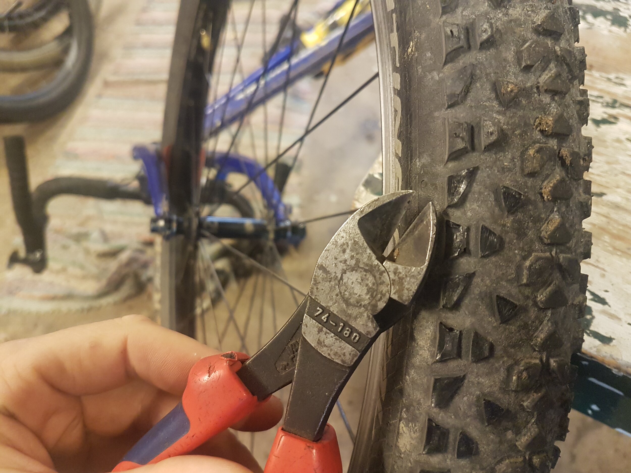

65mm MTB däck på std trekking hoj, trångt. Fram med hovtången.

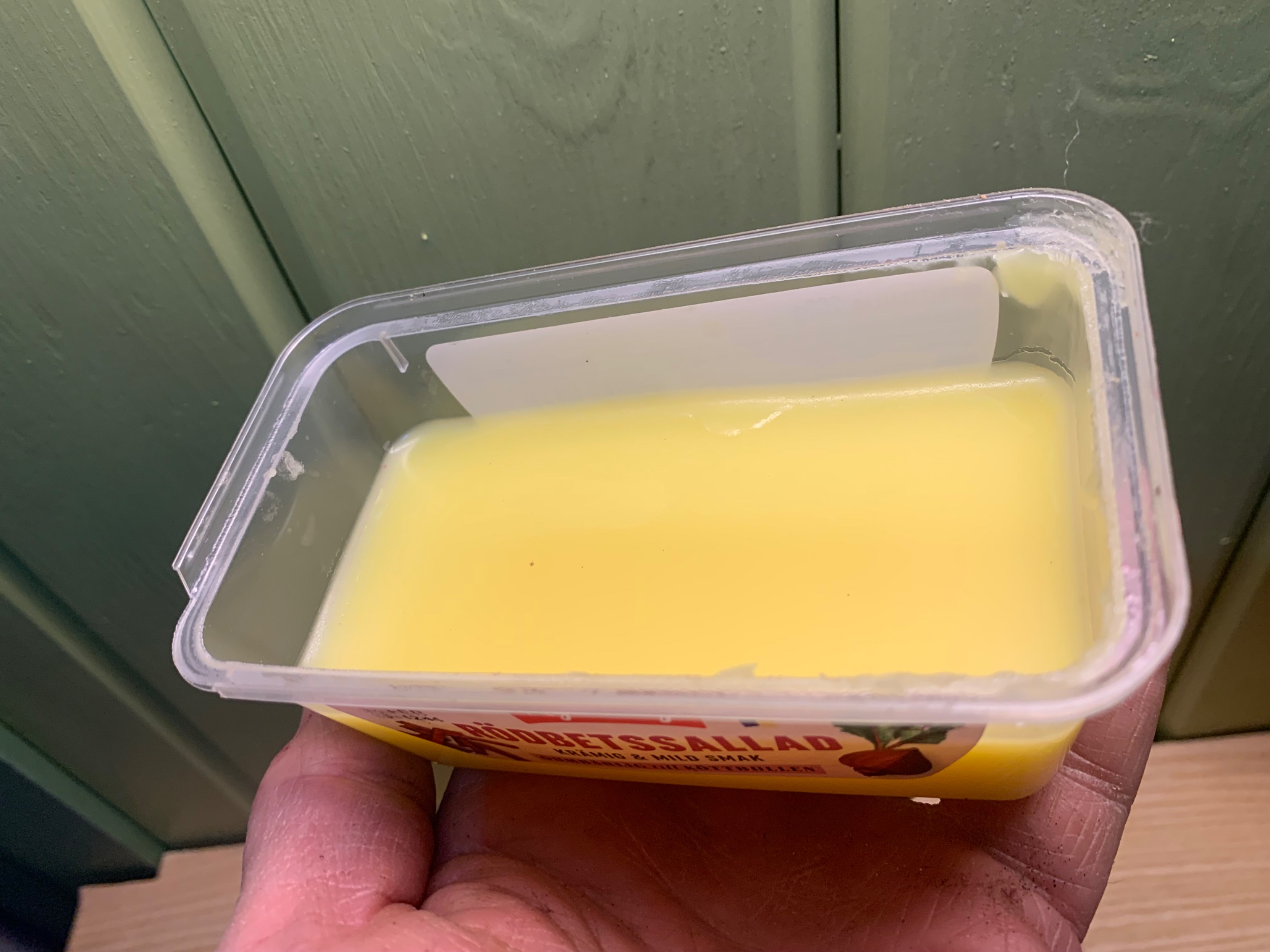

DIY smörja/vax till Carradice cykelväskor:
1 del bivax (i mitt fall 1,5 bivaxkakor på ca 25 g vardera)
1 1/2 del paraffinolja
1/3 del (rå) linolja
Steg 1
Ät ärtsoppa till lunch för att frigöra en konservburk.
Steg 2
Smält ingredienserna i den diskade och noggrant torkade konservburken.
Steg 3
Häll upp i lämplig burk…
…och låt stelna.
Steg 4
Skryt om projektet på Happy innan du har testat att det funkar.
Steg 5
Testa om det funkar.
Ovanstående blandning blev möjligen i mjukaste laget. Jag ska ge den ett försök, och om det behöver vara hårdare än den här blandningen så smälter jag ned den igen och lägger till ytterligare 1/3 del (en halv kaka) bivax.
När jag sedan startar storskalig produktion så ska jag lägga till en gnutta tjära i blandningen och kalla den ”traditionell” vaximpregnering utan annan täckning än just att den doftar av tjära. ”Ny formula, nu ännu bättre.”

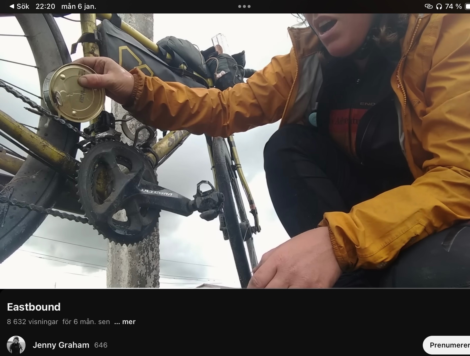

När var tvungen att gatuparkera pendlaren var standardlösningen på segrostig kedja alltid att fylla ett utbränt värmeljus med olivolja från kökspentryt, sen dränka kedjan med det. Brukade hålla ett par veckors pendling i sopsalt. Tänker nu i efterhand att det måste kommit lite parrafin på kedjan också vilket tydligen är bra

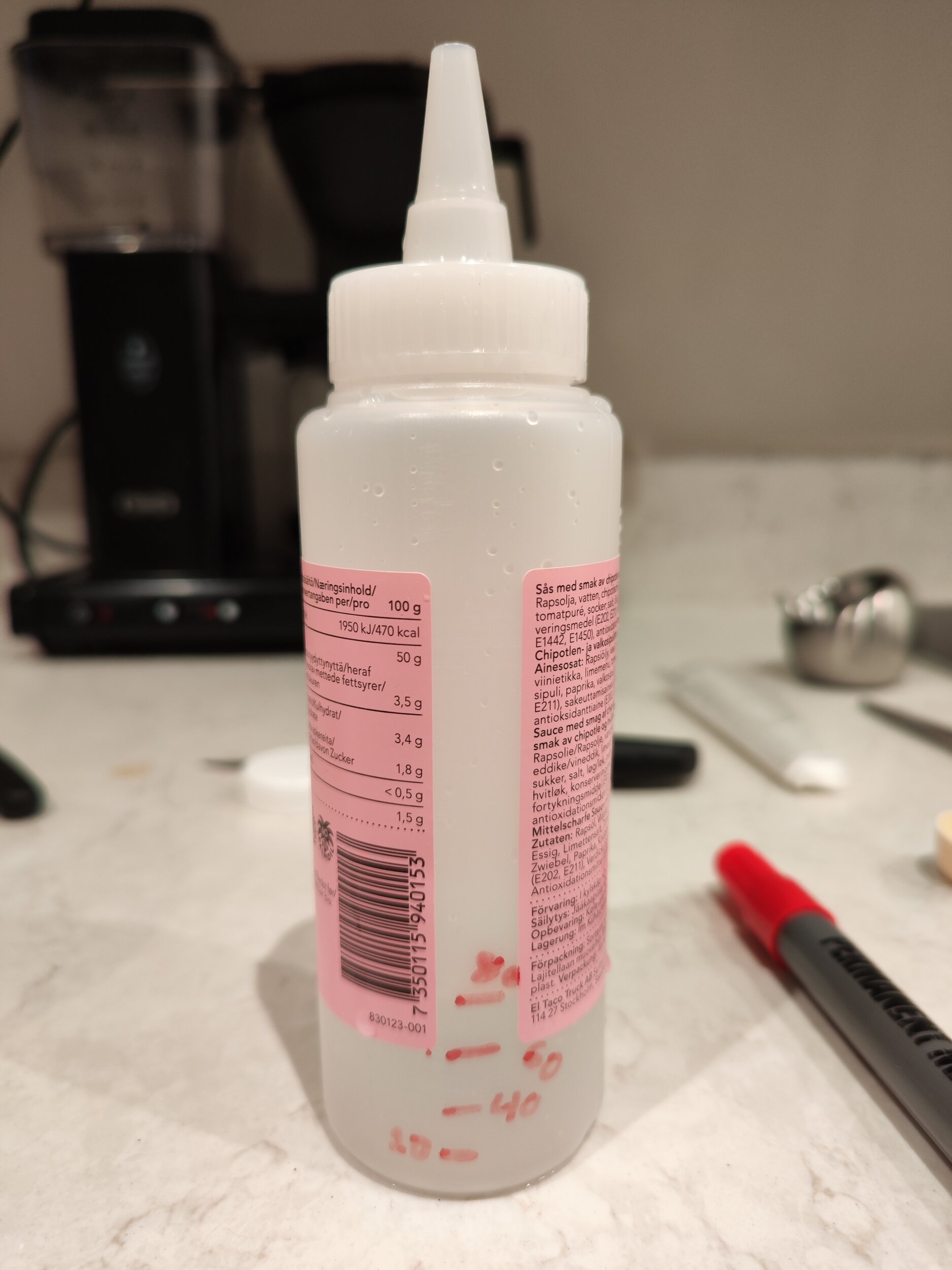

Har länge tänkt att det kanske kunde funka, sen tappade jag bort min "kanyl" och nu var det dags för halvårs fyllning av tubelless gucka
Gör så här: Ät 15 poke bowls, mät, uppå tubelless gucka, skruva bort ventilen, sätt hjulet/ventilen till till klockan 9 och snurra tillbaka till klockan 6 och färdigt med i princip inget spill!
Det funkar även med kebabsås.

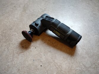

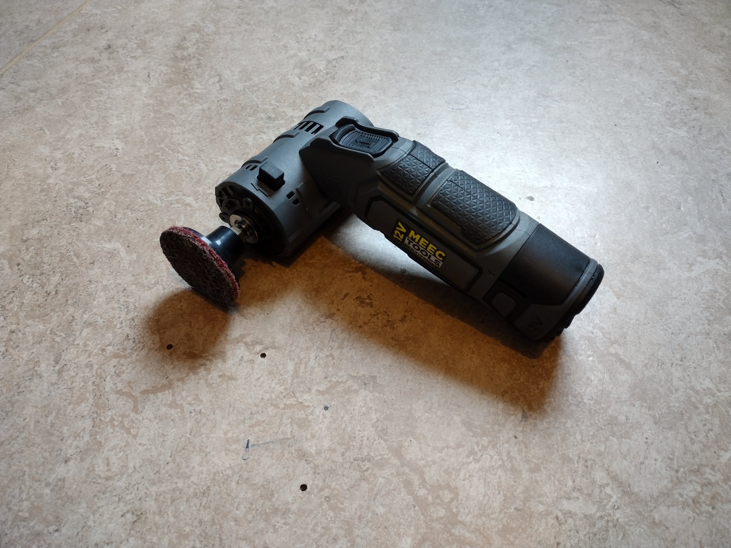

Vill ha en Milwaukee M12 die grinder men vill inte betala det priset. Adapter m6 tum till fin gängat m5 och roloc talrik fungerar.
    680.6 KB · Besök: 122
Dagens fulmek-tråden
är de nått drag i meec ja villhöver en m12 men sneglat på meec pga priset dock inte köpt för har dålig erfarenhet av 12v kompakt dragaren som ska va på 28 nm men är snarare 8 nm
Beror på vad du ska ha den till. För snabbt ta bort lite färg/rost eller liknande så räcker den gott o väl men går inte att montera någon form av chuck till stift till den som en riktig die grinder.

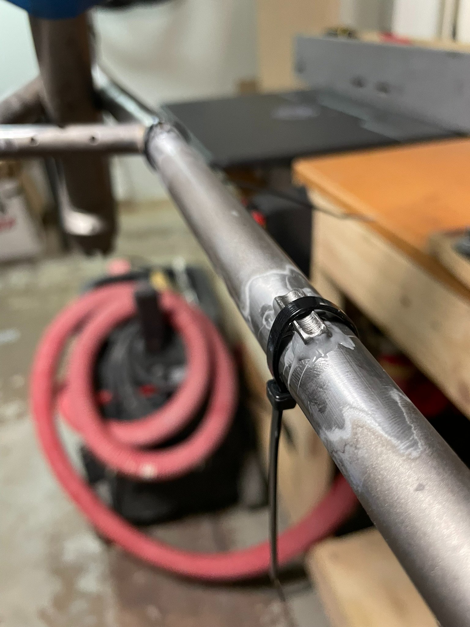

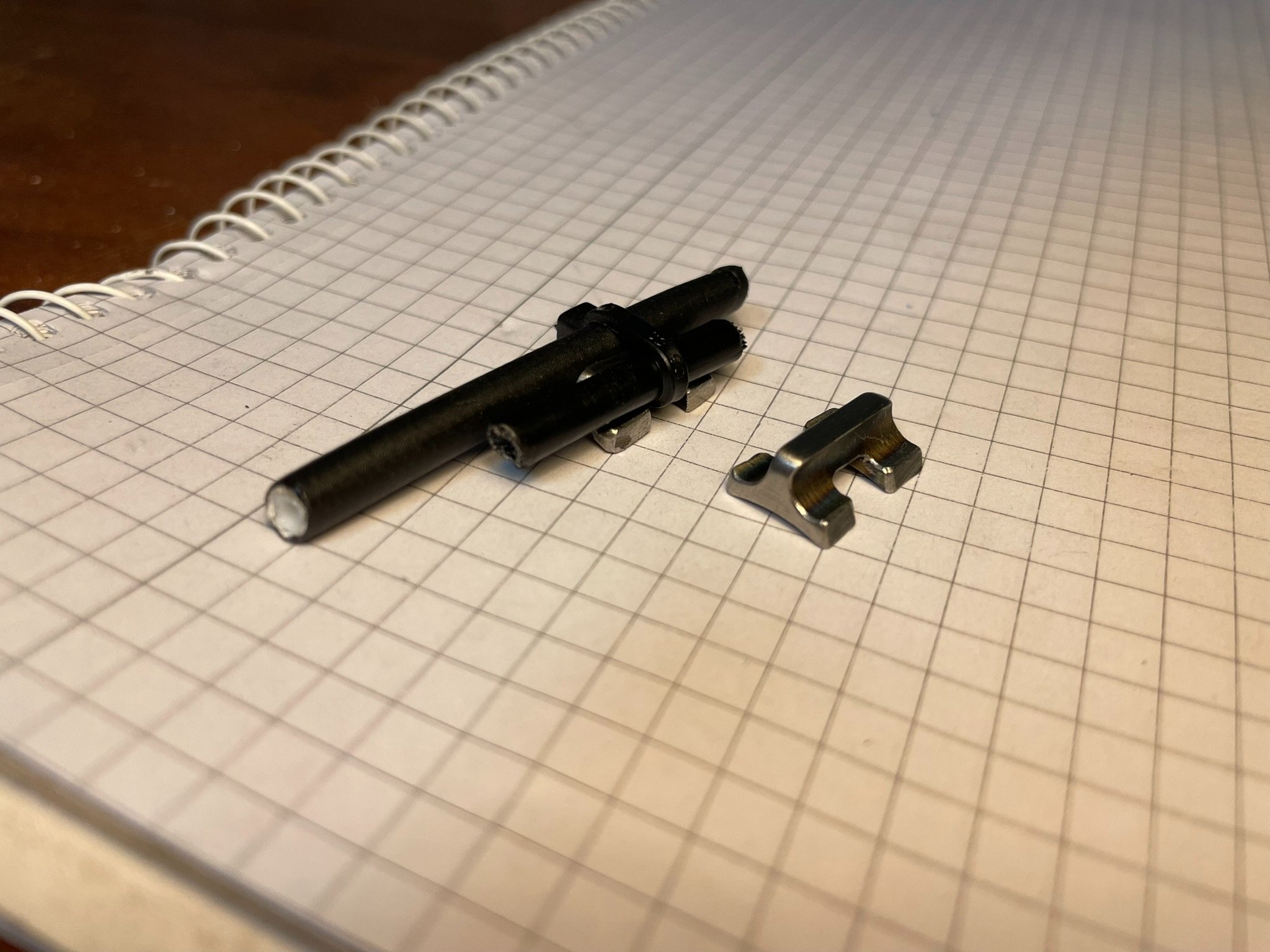

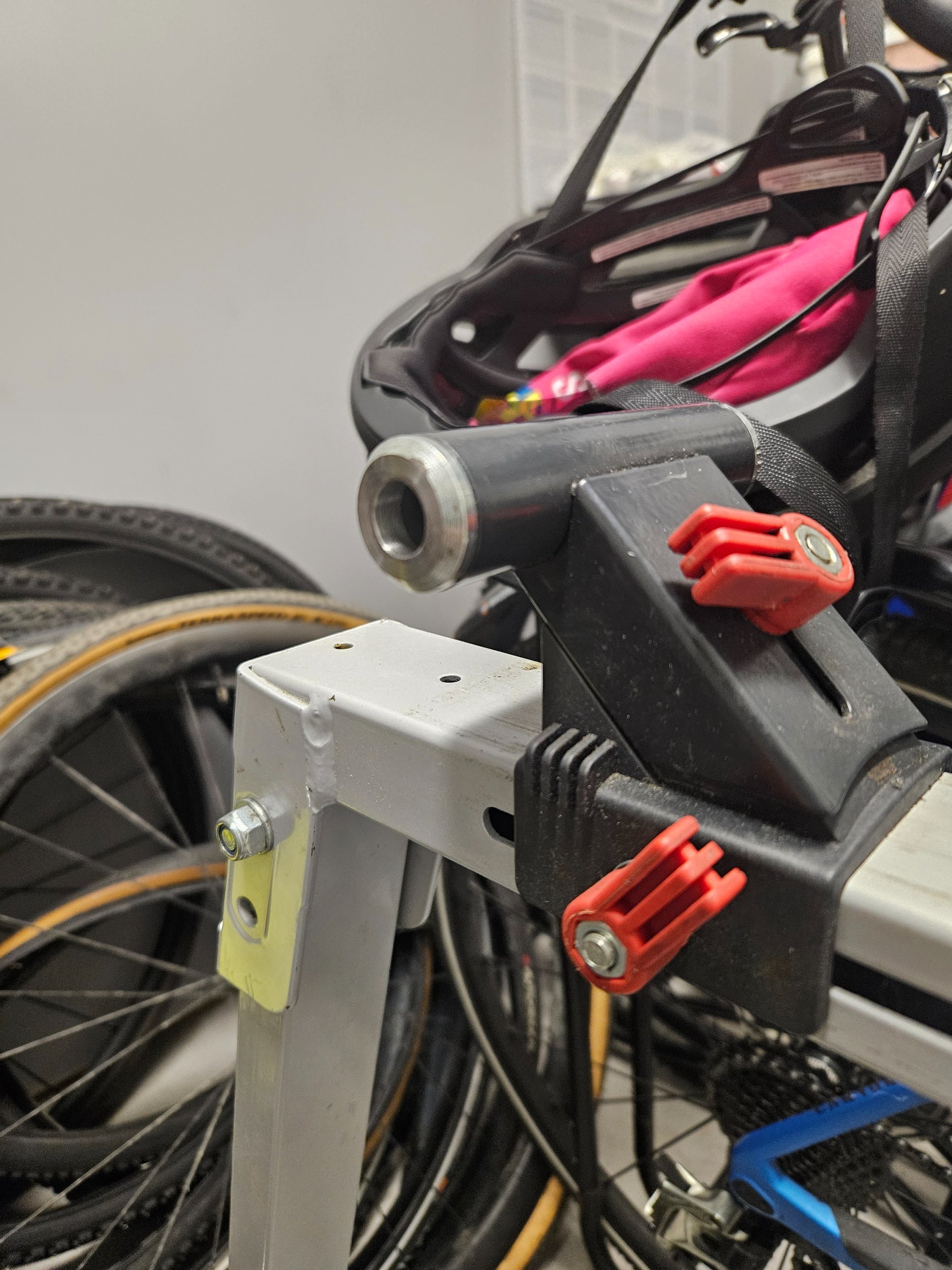

Kabelfästena på min gamla stålram passade illa, så slipade bort dem och limmade på en egentillverkad lösning med JB weld.
Inte de fagraste detaljer, men när tillverkningsprocessen bestått av 90% vinkelslip och ögonmått kan jag inte klaga.
Dubbelpipa för broms och bakväxel längs överröret.
Och sedan ner längs sadelstagen.
En hel del kladd att putsa på när det väl härdat. Inga stora krafter som kommer verka på hållarna, men lite nervös över hållfastheten i detta experiment...
Steg 1

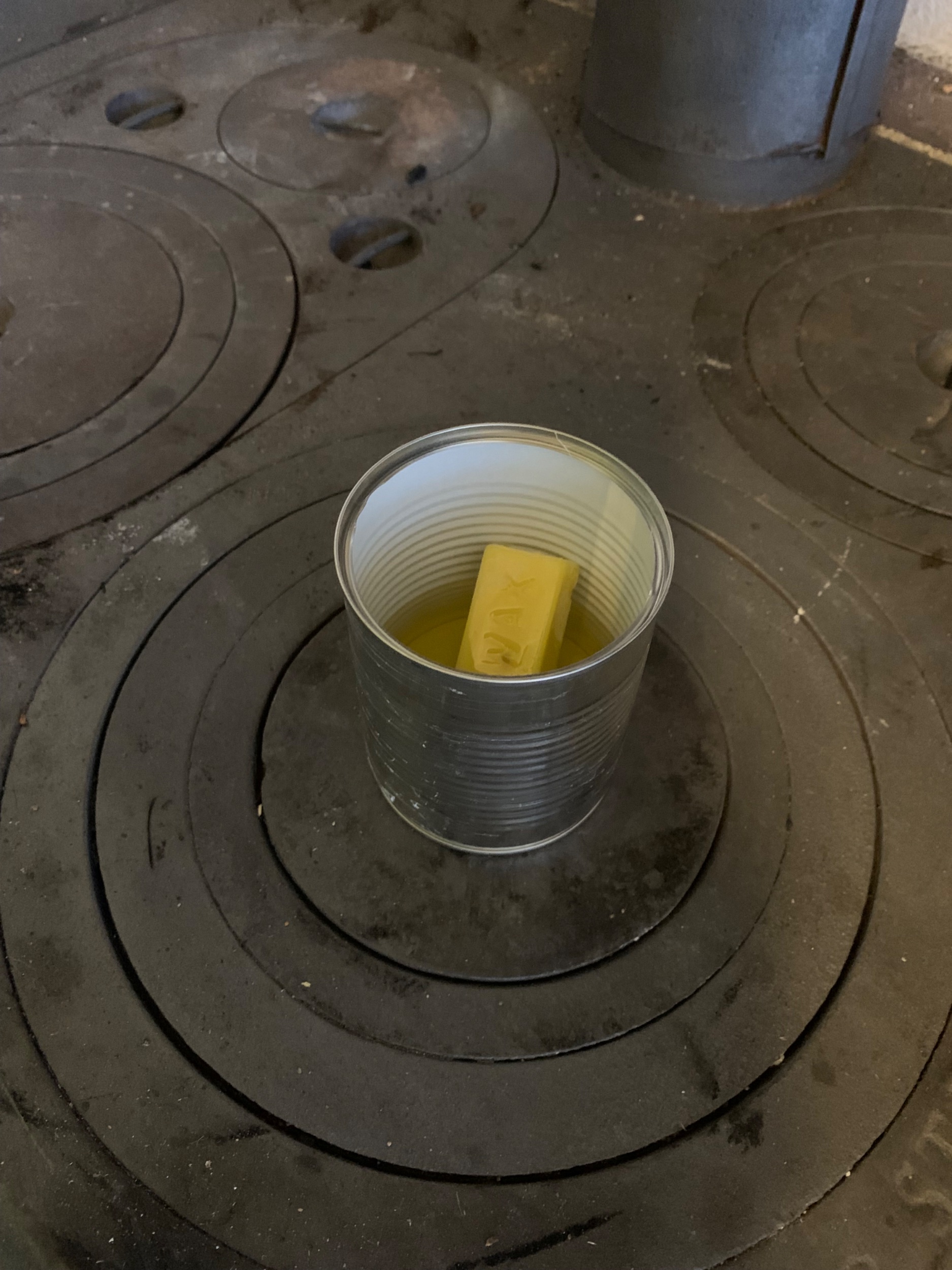

Steg 2
Visa bilaga 746160
Steg 3

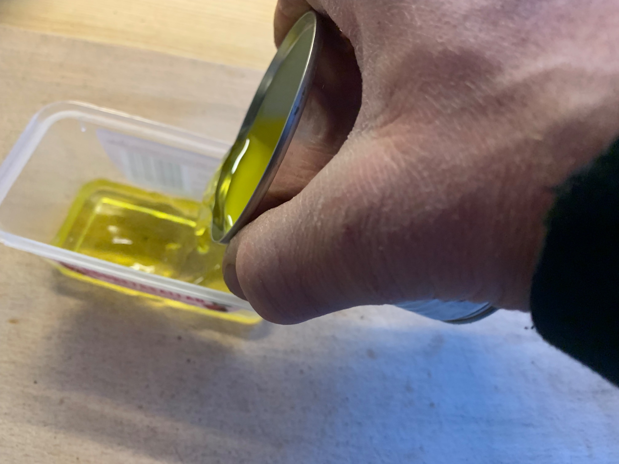

Visa bilaga 746161
…och låt stelna.
Visa bilaga 746162
Steg 4
Steg 5

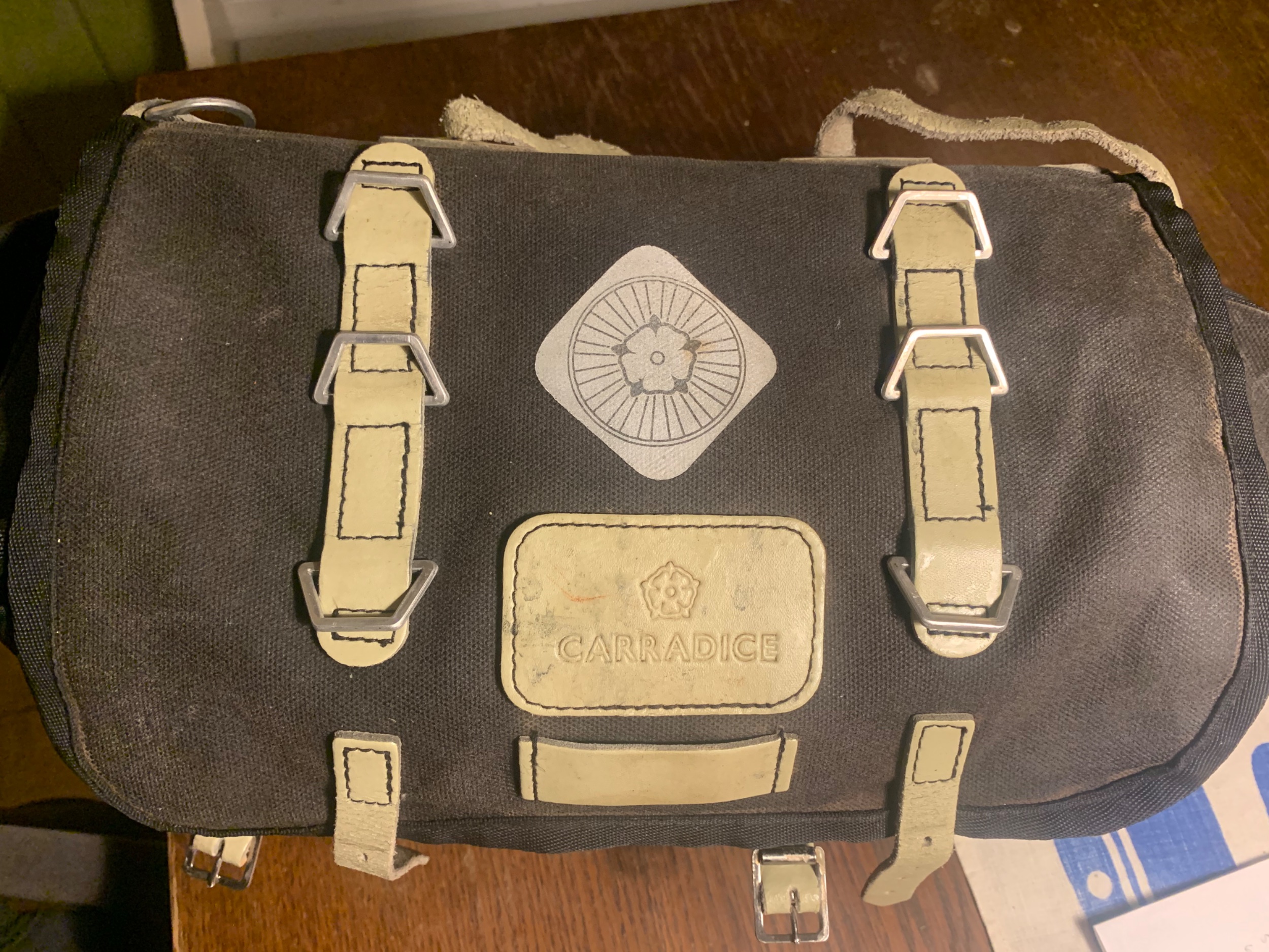

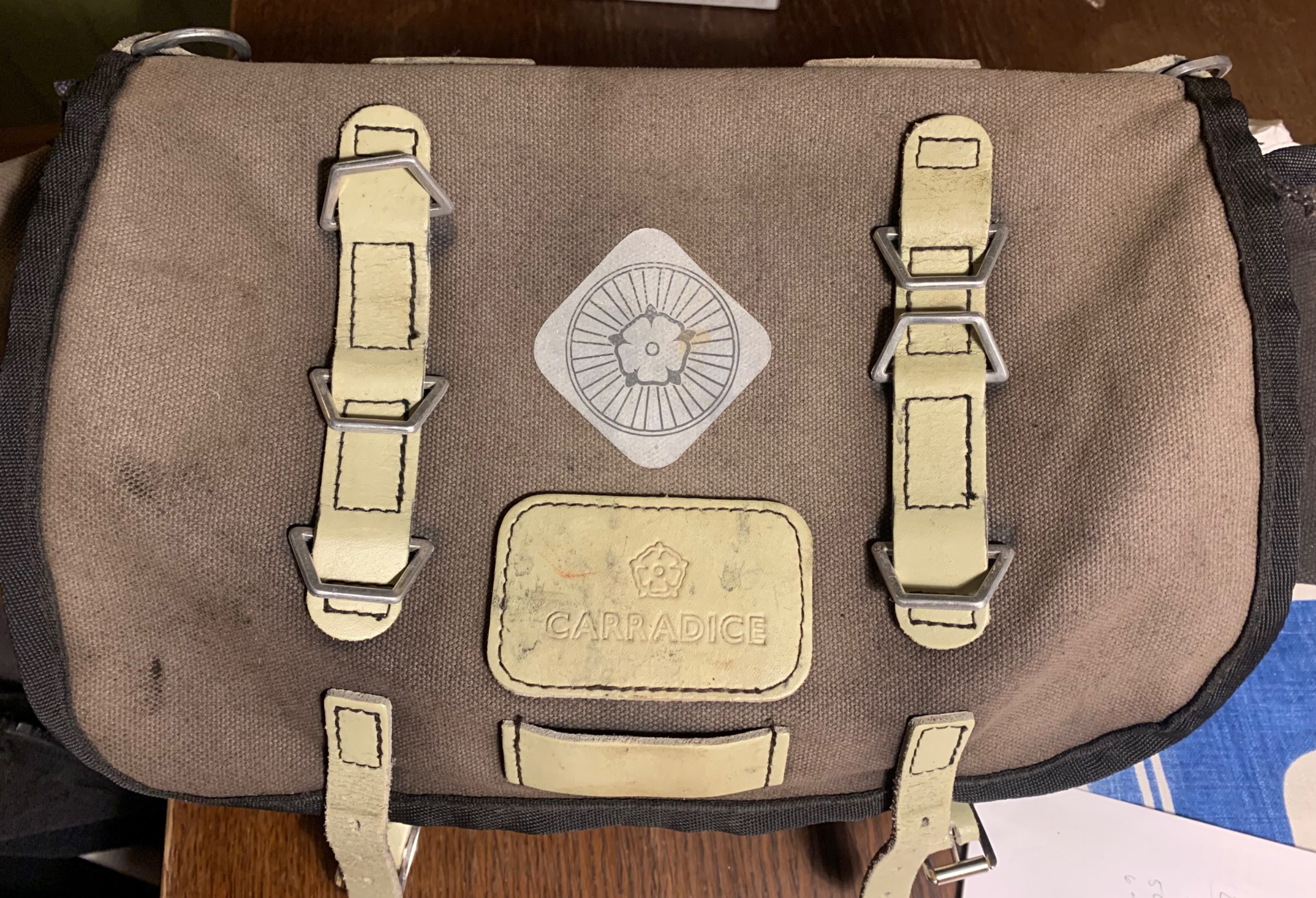

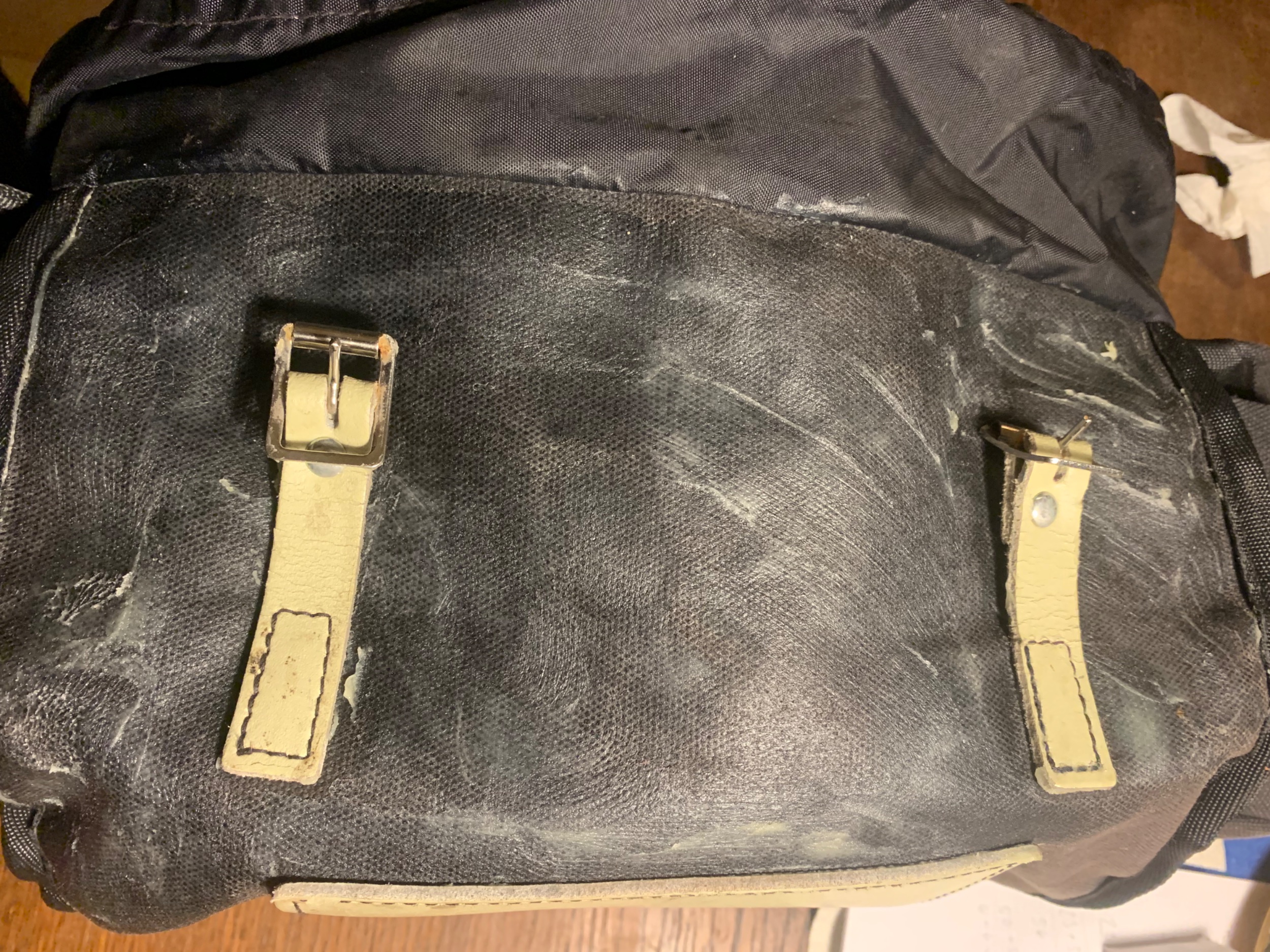

Nytt inomhustest av DIY-smörjan ikväll, då den minsta och flitigast använda av mina Carradice-väskor, en Barley, fick en omgång av vaxet.
Såhär såg den ut innan behandlingen:
Vaxet enligt receptet ovan gick enkelt att smöra på med bara fingrarna:
Därefter värmning med varmluftpistol. Såhär blev resultatet:
Kanske svårt att avgöra utifrån bilderna, men jag skulle kalla det lyckat om än inte fulländat.

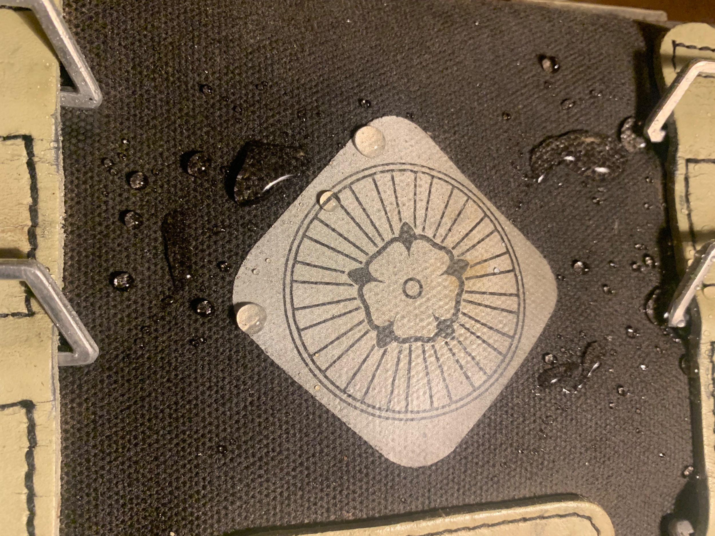

Snabbtest med vatten:
Det pärlar sig som synes, även om jag inte kan garantera att det fortsätter att göra det även efter en timme, en dag eller en månad i stadigt regn. Väskan håller tätt ändå, men…
Åtgången av vaxet var förvånande stor. Av första batchen gick säkert 75-80 % åt till denna enda och förhållandevis lilla väskan. Bara att elda upp under pannan och koka en till omgång till övriga väskor.

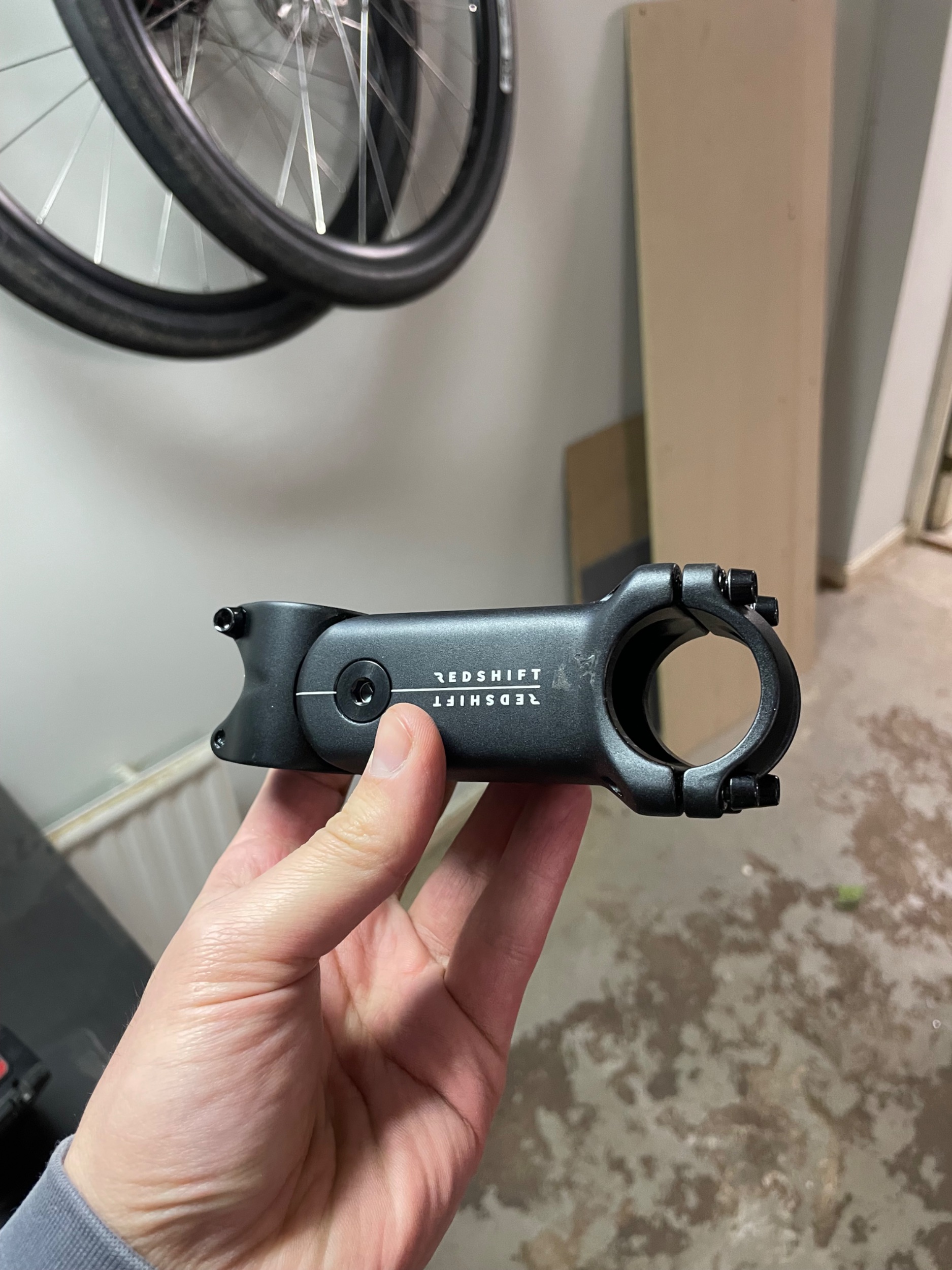

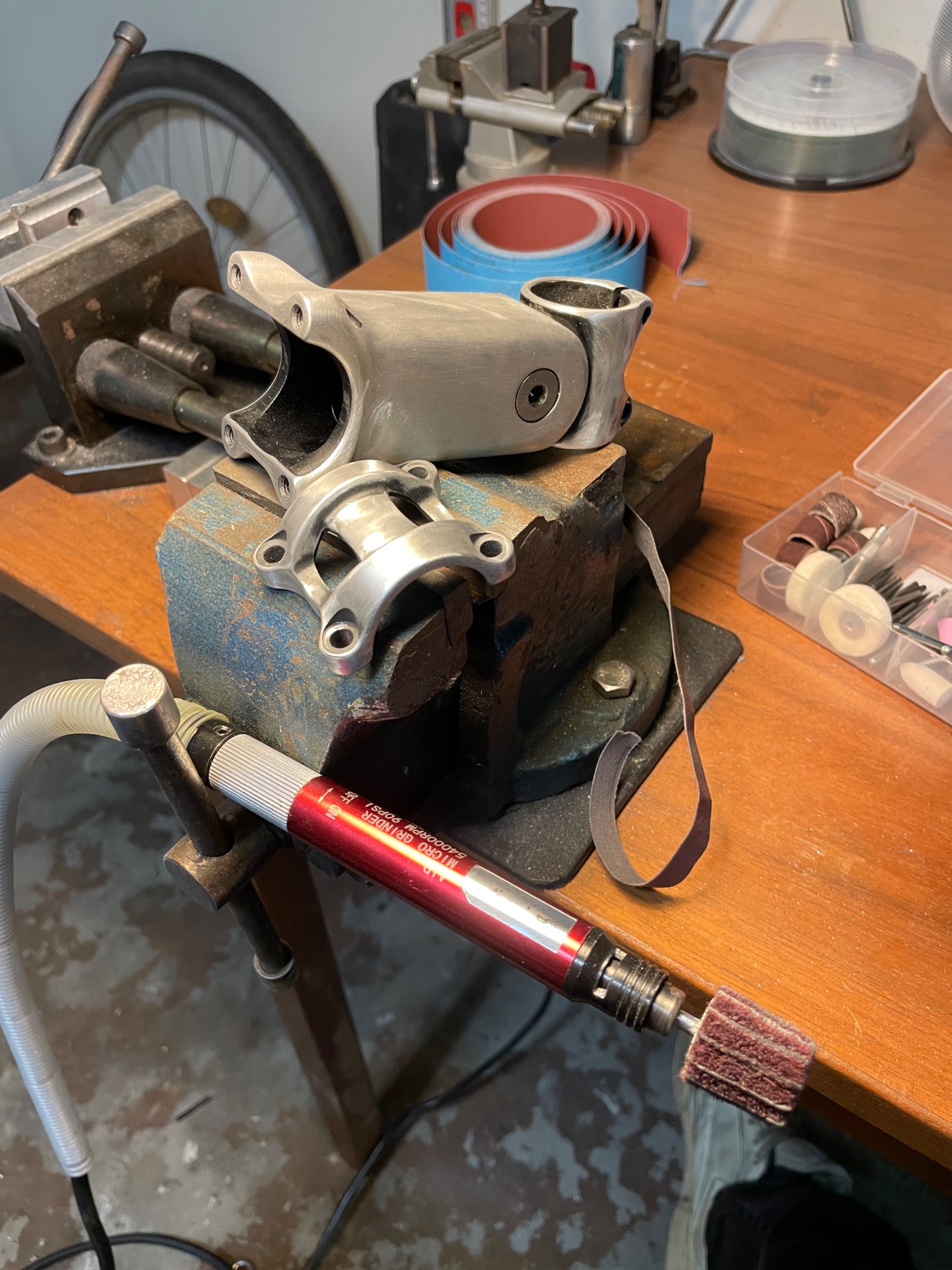

Har hört att dämpad styrstam är the shit, så fick ett infall och skaffade en.
Dock fult med svart mitt bland mina i övrigt silvriga komponenter…

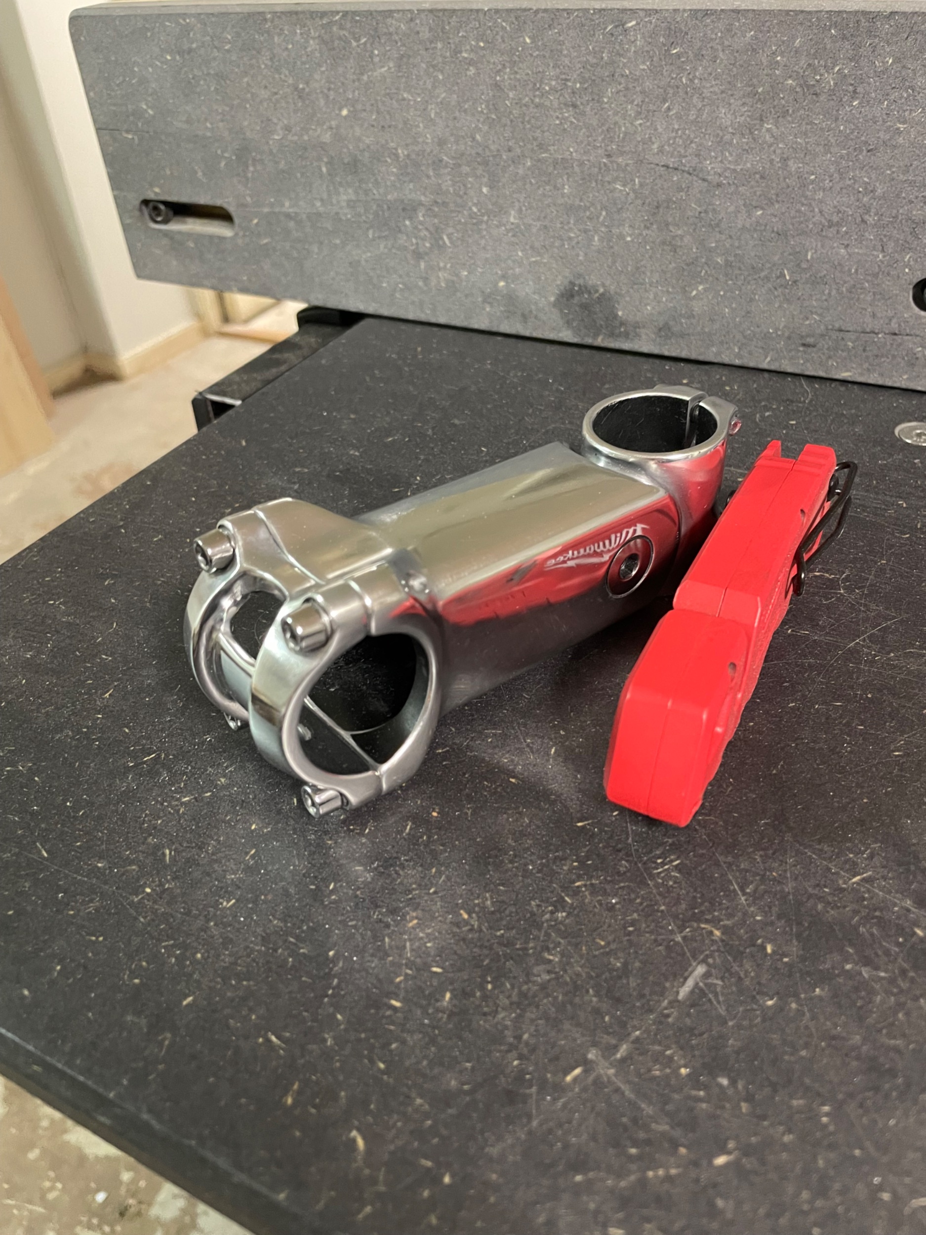

Bara börja slipa!
WIP
Slutresultatet, efter mycket möda och stort besvär.
Det hela blev mycket pilligt eftersom styrstammen inte går att ta isär utan att förstöra greppassningen i leden.
Fick riva tunna remsor av smärgelduk och trä genom springorna för att komma åt alla ytor.

Bara börja slipa!
Visa bilaga 747387
WIP
Visa bilaga 747388
Vad kallas verktyget som du använt att slipa med (misstänker att det är kopplat till kompressor), ser grymt ut!
