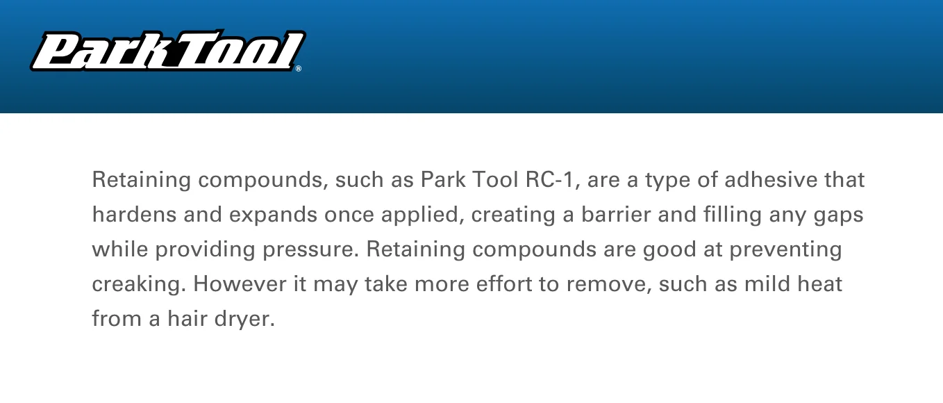

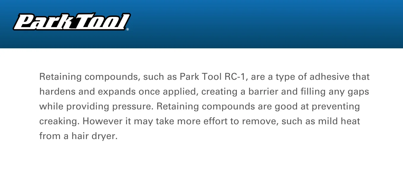

kan allebike/någon ha använt någon slags retaining compound som du behöver värma upp först för att det ska lossa? om det är allebike som installerat kanske det går att mejla och fråga om de ägnar sig åt sånt.

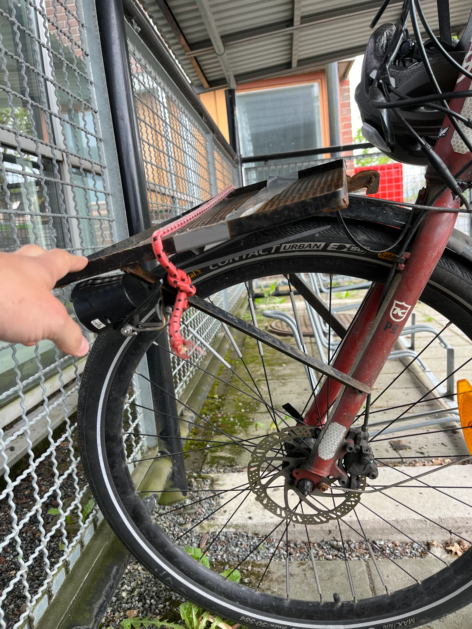

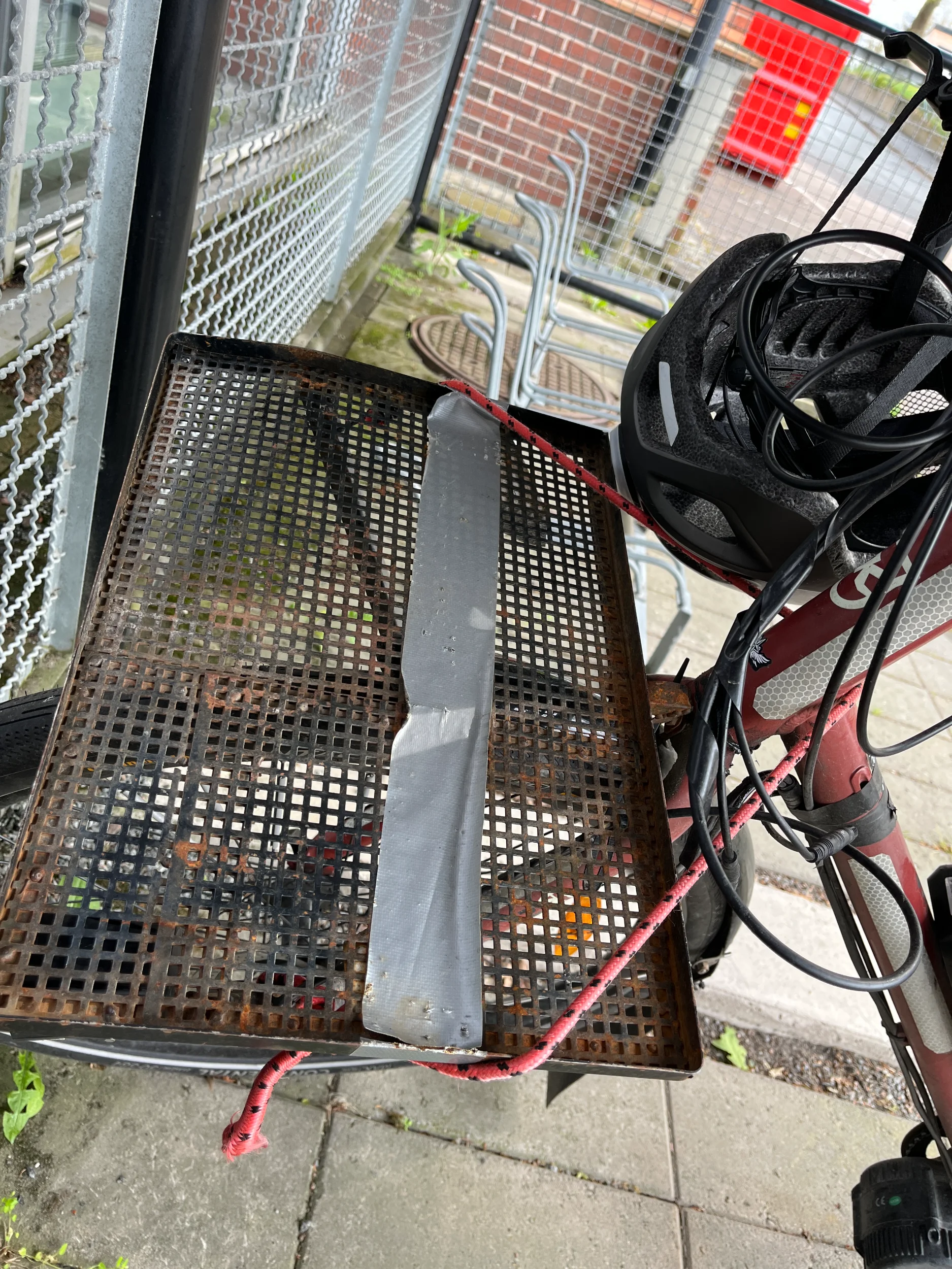

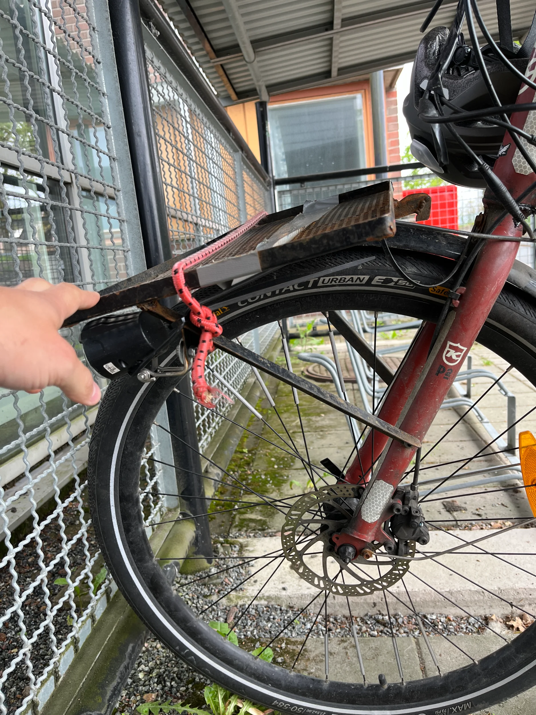

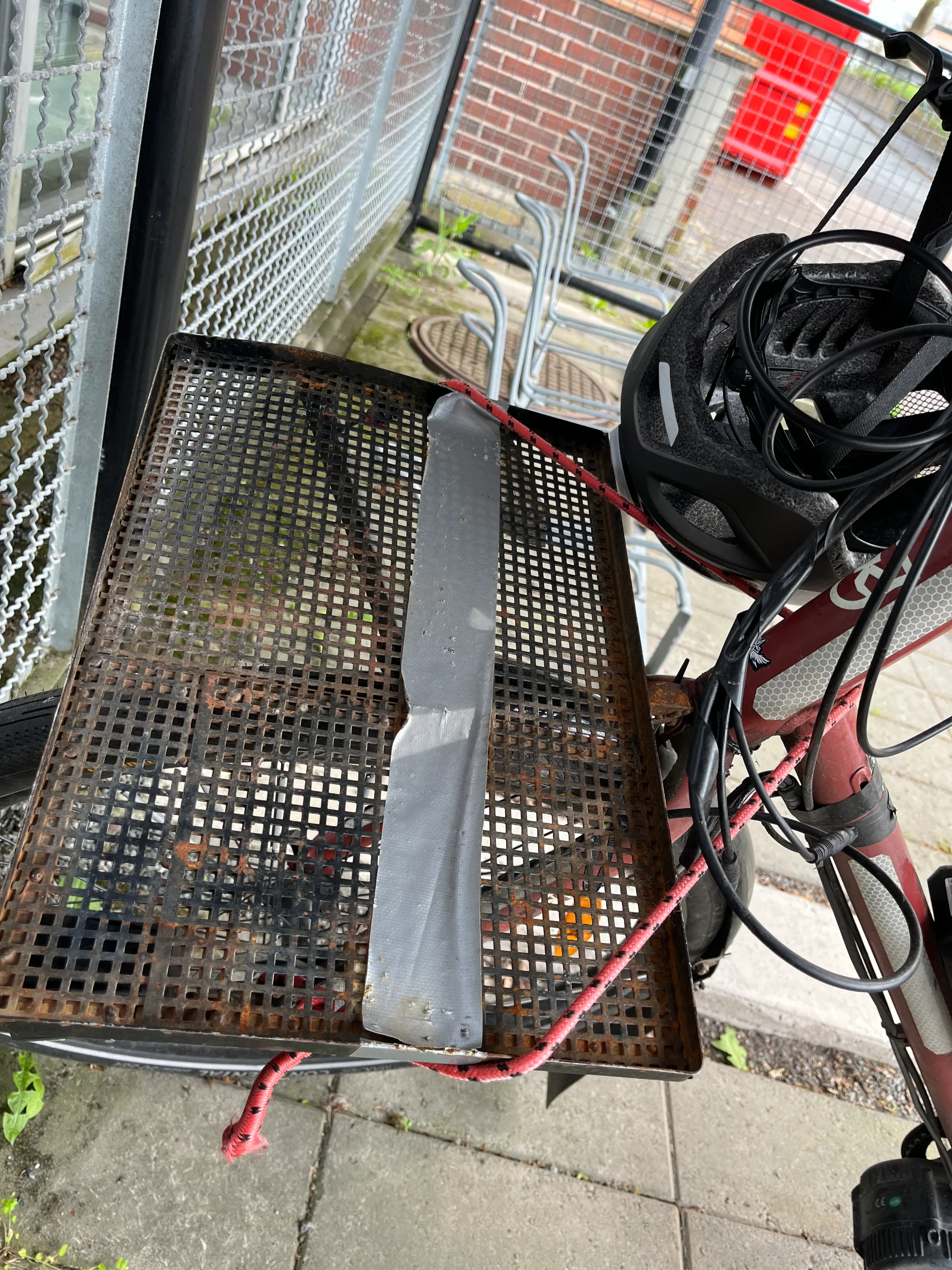

…Ovan den är helt enkelt en fasttejpad skivbroms, eftersom sånna tydligen inte får plats när man klickar hem ett av internets billigaste hjul.
Jag har också satt ett icke-skivbromshjul på trainercykeln. Monterade skivbromsen på utsidan av gaffeln och undvek därmed eltejp. Måst bara komma ihåg att montera allt rätt om jag ger mig och cyklar. Tur att man har n+1.
Det kommer aldrig att hända mig, eftersom jag inte har något bakhjul till stackaren heller, den har livstids källarplacering :-)
Visa bilaga 833622
Mejlat och fick svar idag och de menade att det brukar glida ut lätt med rätt verktyg, så lagerutdragar-press är mitt sista hopp😬

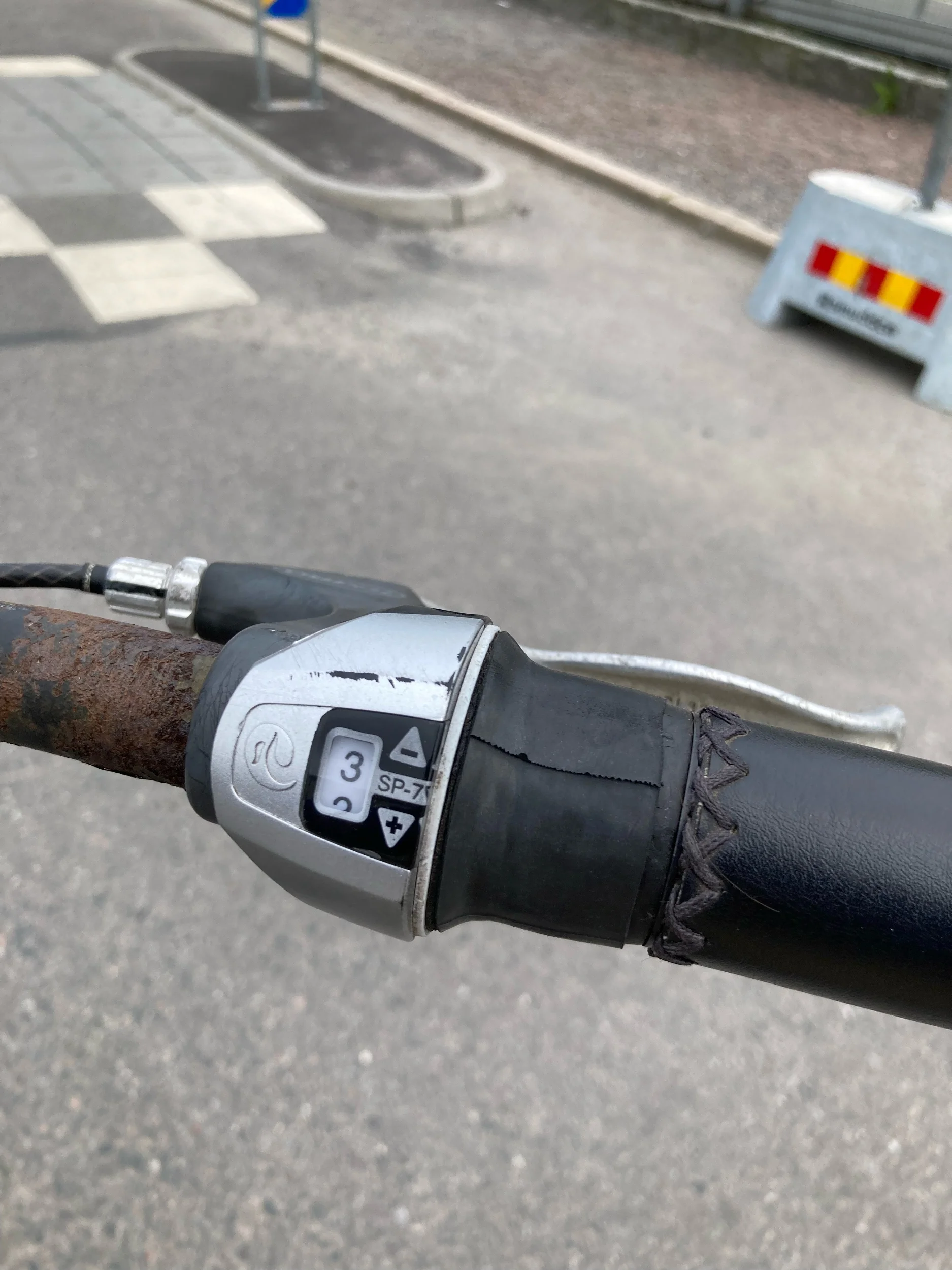

förutsätter att många/alla kommit på detta före mig, men blev nöjd med resultatet.

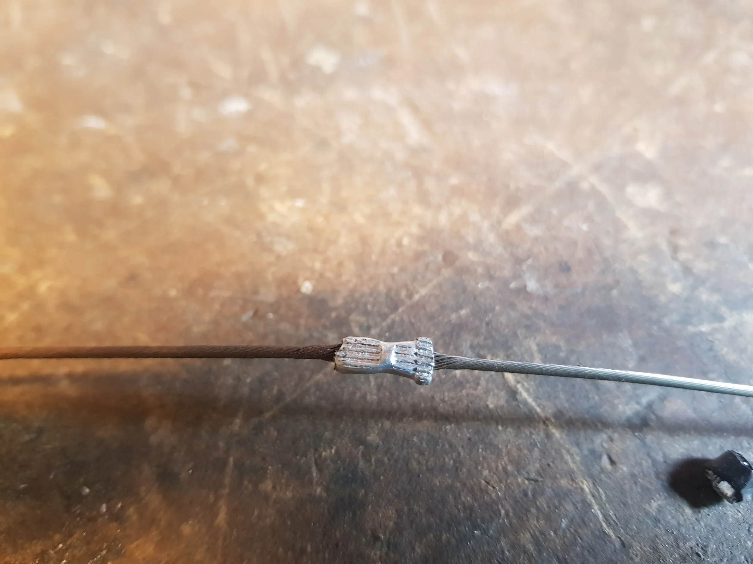

skulle byta växelvajerhölje på heldraget invändigt i ramen, med knixar förbi länkage och vevlager på heldämpad cykel. satte nya vajern bakochfram i nya höljet, klippte av ett vajerändhylsa så jag kunde klämma ihop gamla och nya vajern, sen var det enkelt att dra igenom nya höljet och dra ut nya vajern och stoppa i den åt rätt håll.
trodde först inte att ändhylsan skulle kunna klämma vajrarna tillräckligt hårt, men jag kunde inte dra isär vajrarna när jag klämt hylsan ordentligt.
men med en extra lång växelvajer för tandemcyklar skulle det förstås inte behövas fulmekas alls :)

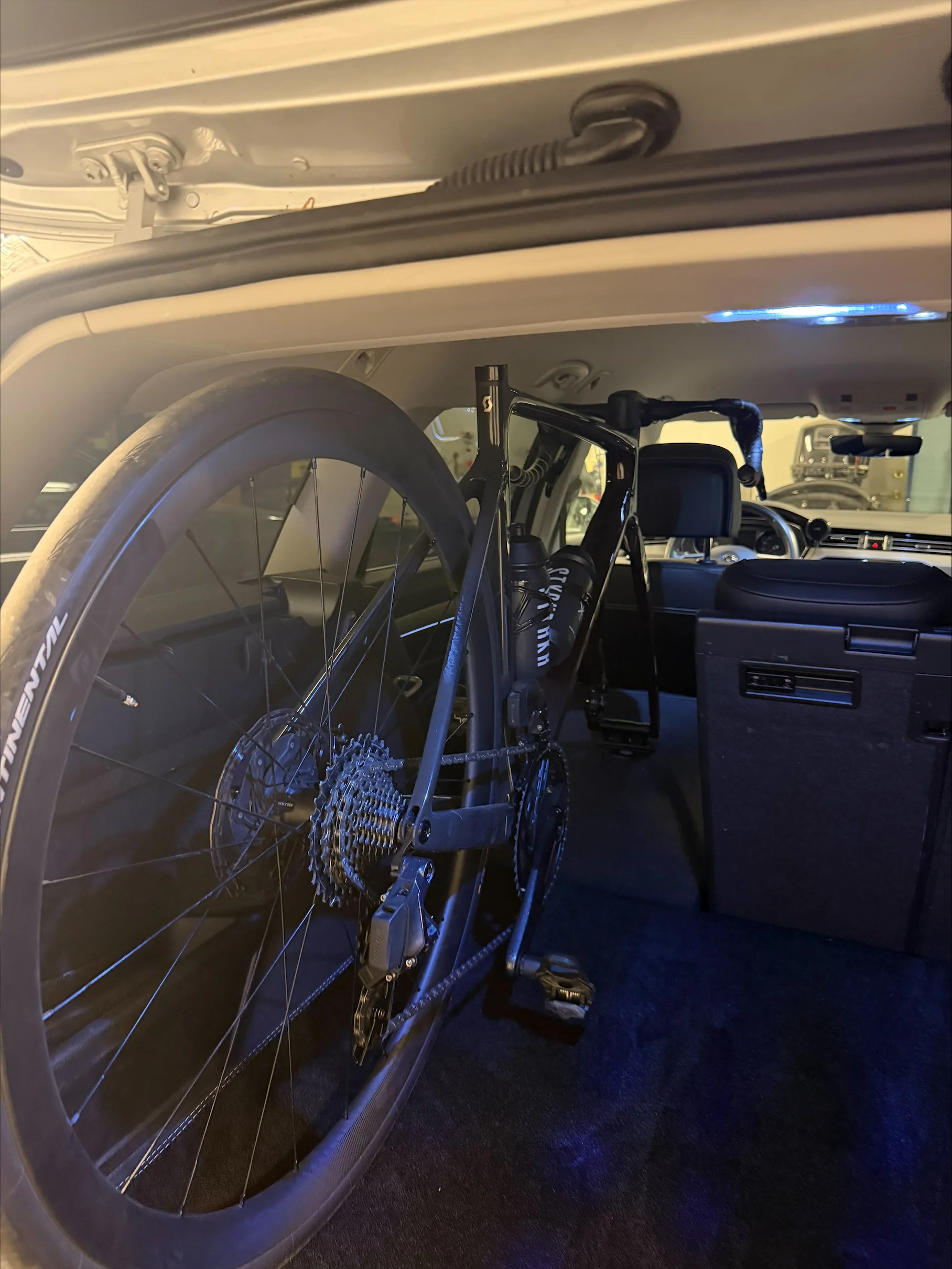

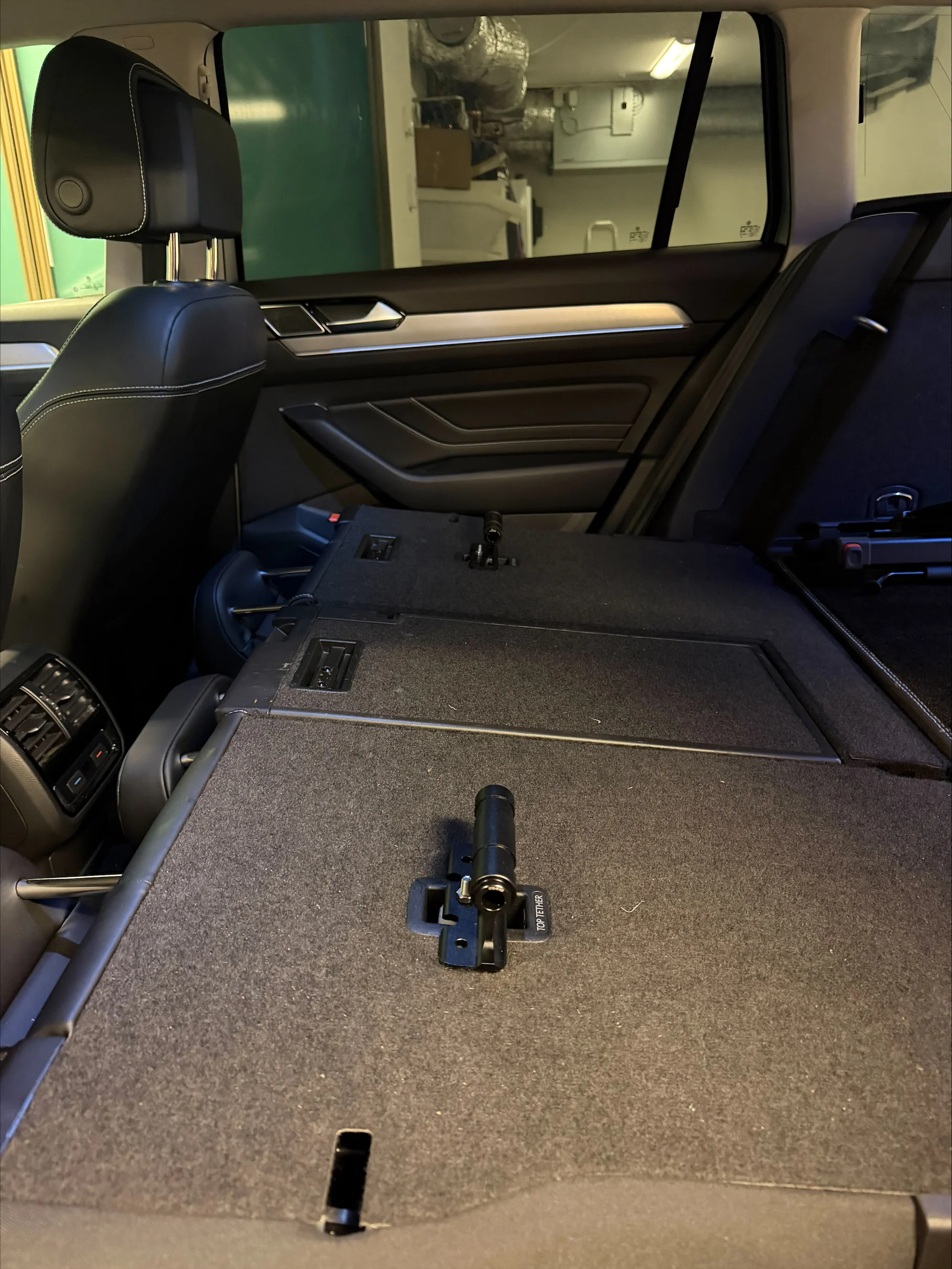

Byggt cykelställ för att ha bak i Volvon inför sommarens Italien resa.
Visa bilaga 835182Visa bilaga 835183
Snyggt! Byggde själv en lite liknande lösning för cykeltransport inne i bilen. Kör ofta med cykeln inne och behövde någon mer “permanent” lösning som kunde vara monterad hela tiden. Använde monteringen för barnstolar för att fästa två cykelhållare. När sätet är uppfällt är dom helt ur vägen samtidigt som jag alltid har dom redo till hands :)
Smart
Väldigt finmek! Dela gärna med dig hur du gjort i lämplig tråd. Detta mek är ju föredömligt mot var och varannan familjeförölder inför vår- och sommartider, lifehack!!

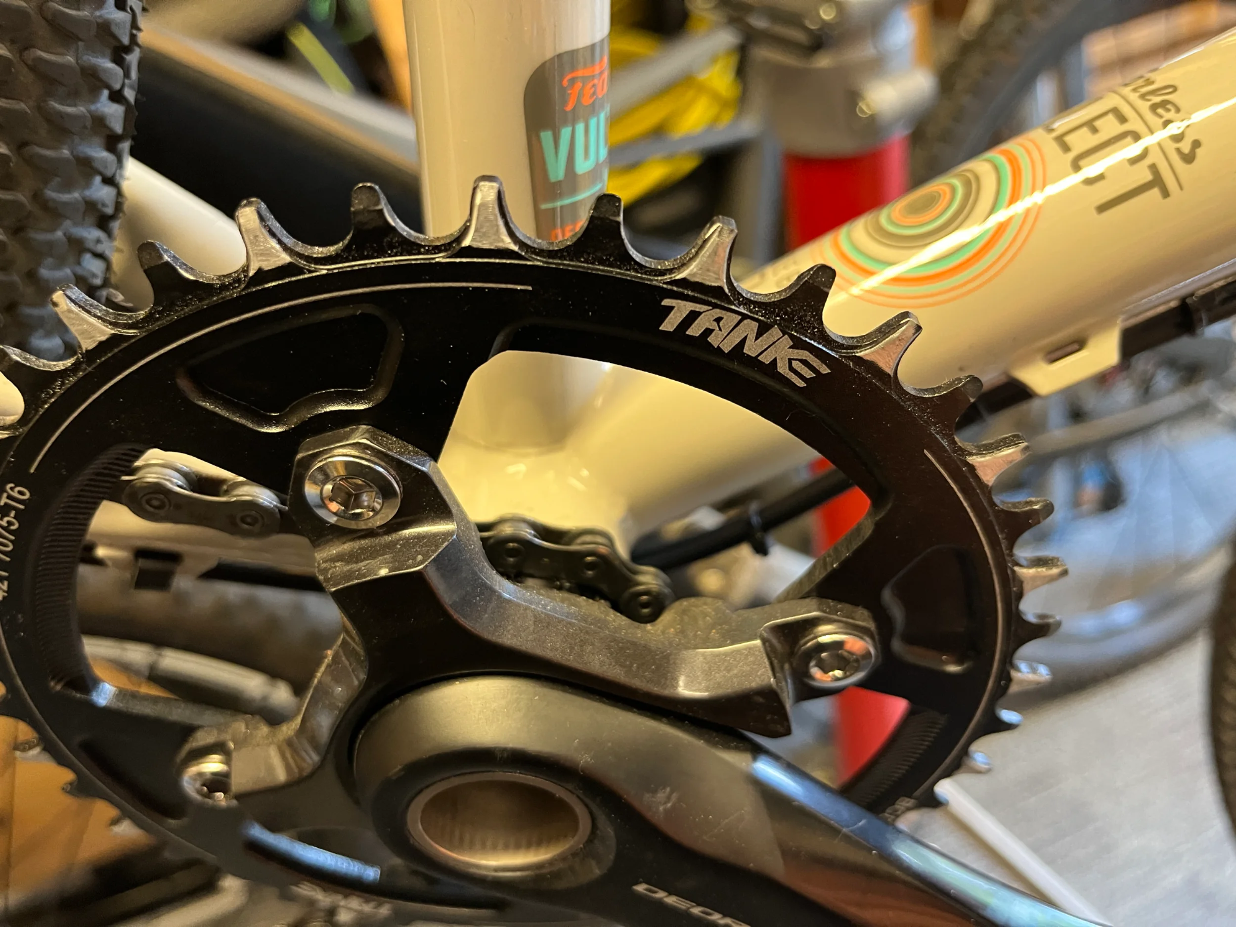

Jag har flera cyklar med 3-delade shimano vevpartier, konverterade till 1x. Jag brukar köra med Deckas 104 BCD drev från aliexpress. De fungerar klockrent och är prisvärda.
Just Deckas har ett utseende upp till och med 38T. Ett annat från 40T och uppåt, som jag inte gillar lika mycket.
Så jag provade ett annat märke när jag beställde 42T drev.
Hur gick det? Hur bra som helst, när jag väl hade slipat lite på alla breda tänder. Det tog väl 5 minuter med min dremel, men surt att behöva slipa.
Kejdjelåset på min 12s kejda (Shimano) var lite för smalt och sögs fast. Men nu fungerar det som det skall.
