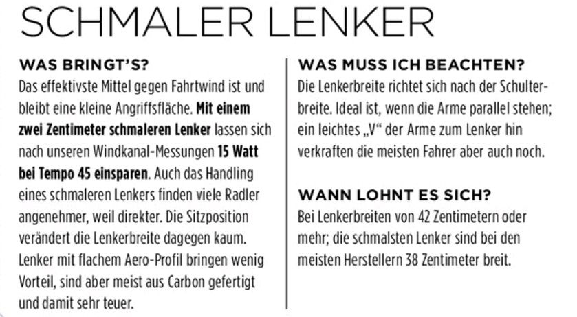

Troligen inte
Åtminstone inte vad gäller aerodynamiken, det finns vindtunneltester som visar att "vinsten" med ett aerostyre i bästa fall är fråga om bråkdelar av en(1) W!
Men med ett ett(1) till två(2) cm smalare styre kan man "spara" 15W, mer än med zipphjul (vilka ger ~10W)
Åtminstone enl vindtunneltest av tidningen Tour 9-2017

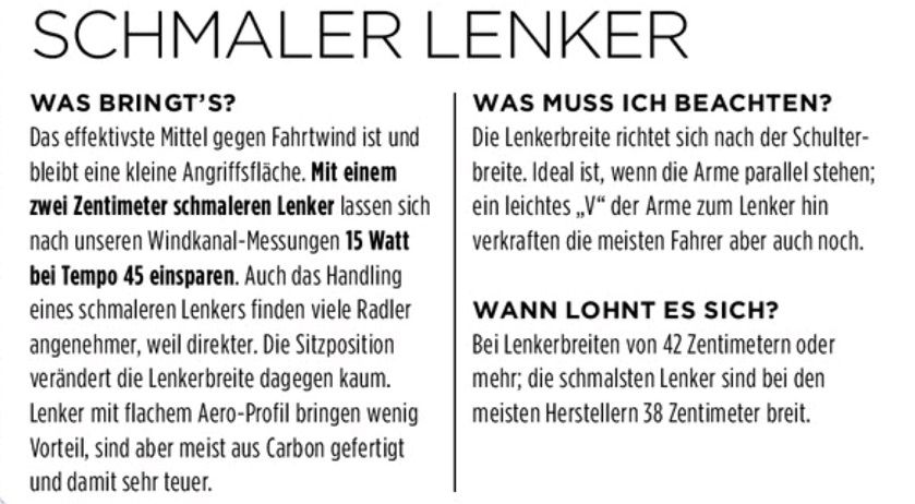

Troligen inte
Men med ett ett(1) till två(2) cm smalare styre kan man "spara" 15W, mer än med zipphjul (vilka ger ~10W)Visa bilaga 431219
Jag skämtade såklart. Bryr mig inte så mycket om aerodynamik. Den breda plattformen passar mina stora händer perfekt, både på sidorna och mot mitten.
Undrar hur de tänkte när de designade aero styren, när de aerodynamiska vinsterna är så obetydliga. De passar åtminstone bättre på en aero-cykel. Intressant att smala styren sparar så mycket, men det måste vara jävligt obekvämt.
