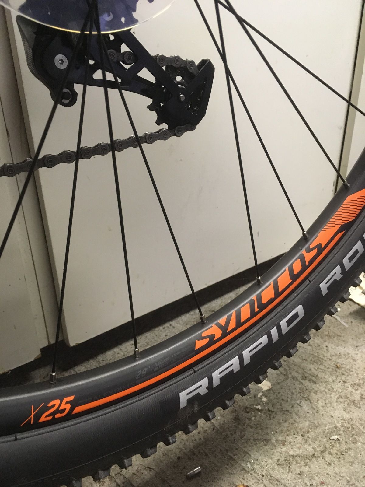

Hej alla cykelvänner. En simpel fråga för dom flesta:)
Äger en Scott Scale 935 29” och jag undrar om ni kan hjälpa mig med vilken dimension det är på ekernipplarna?
Dimension ekernippel
Sorry:) Syncros originalhjul

Vad är det för dimension på ekrarna? Är de 2 mm eller 1,8 mm vid nippeln? Mät med skjutmått.
Jag förmodar att det är en jämntjock (oreducerad) 1,8 mm eker motsvarande DT Champion 1,8 mm https://www.bike24.com/1.php?content=8;product=108035 vilket är en billig och dålig eker (som gillar att gå av). Det hade varit trevligare om Scott inte snålat in en hundring när de köpte hjulen från Kina, och satt dit ordentliga reducerade ekrar motsvarande DT Competition 2,0--1,8--2,0 mm https://www.bike24.com/1.php?content=8;product=15716
Till 1,8 mm ekrar används 1,8 mm nipplar i mässing https://www.bike24.com/1.php?content=8;product=15727 eller alu https://www.bike24.com/1.php?content=8;product=15729
Till 2,0 mm ekrar används 2,0 mm nipplar i mässing https://www.bike24.com/1.php?content=8;product=15728 eller alu https://www.bike24.com/1.php?content=8;product=15730
Mässing är dubbla vikten och halva priset. Ekrar och nipplar finns även i svart, vilket brukar vara lite dyrare.

Bengt-re sa:
Tror TS undrade vilken nyckelvidd det är.
Det är absolut ett rimligt antagande. Även där är skjutmått ett bra verktyg för att mäta nippeln.
Jag tror aldrig att jag har stött på 1,8 mm ekrar i verkliga livet. Är det samma vidd på ekernykeln som för vanliga 2,0 mm nipplar?
I så fall är min rekommendation en röd Spokey https://www.rosebikes.se/rixen-kaul-spokey-spoke-wrench-workshop-version--23062
Edit: Jo det har jag visst det när jag tänker efter, har en uppsättning Scott Scale fulhjul i garaget med 1,8 mm oreducerade ekrar.

Sixten Fors sa:
Jag förmodar att det är en jämntjock (oreducerad) 1,8 mm eker motsvarande DT Champion 1,8 mm https://www.bike24.com/1.php?content=8;product=108035 vilket är en billig och dålig eker.
På vilka grunder förmodar du det? Den vanligaste ekern i billiga och enkla maskinbyggda hjul är snarare en oreducerad 2mm eker (med 2mm ekrar kostar det mindre tid i hjulbyggarmaskinen. Kortare tid = billigare)
Dessutom är en oreducerad 1,8mm eker inte dålig, med väl valda delar i övrigt ger en oreducerad 1,8mm eker ett lika starkt och långlivat hjul som om det vore byggt med DT Comp/Sapim Race. Åtminstone om hjulen är (lika) bra byggda.

Vad jag förstått av alla inlägg så är det dåliga hjul som sitter på hojen.
Ursäkta min dåliga formulering men det enda jag undrar är vilken dimension det ska vara på ekernyckeln.

Örjan Lax sa:
Min erfarenhet är att Park Tols ovan funkar dåligt, eller inte alls, då SVART är 3,2 mm och ekern 3,23 mm. Nästa storlek av Park Tool är GRÖN 3,3 mm vilket är onödigt stort som pajar nippeln. Dessutom är den specifika modellen av verktyg dålig, då den bara greppar två kanter. Verktyget kanske funkar hjälpligt på mässingsnipplar, men förstör alunipplar i ett nafs. Skit!
Denna Park Tool SW-40 3,23 mm https://www.bike-discount.de/en/buy/park-tool-spoke-wrench-3,23mm-sw-40-35355 greppar bättre, fler kanter av nippeln.
Men Spokey RÖD 3,25 mm är i mitt tycke bättre än Park SW-40, och alla andra ekernycklar från Park.
