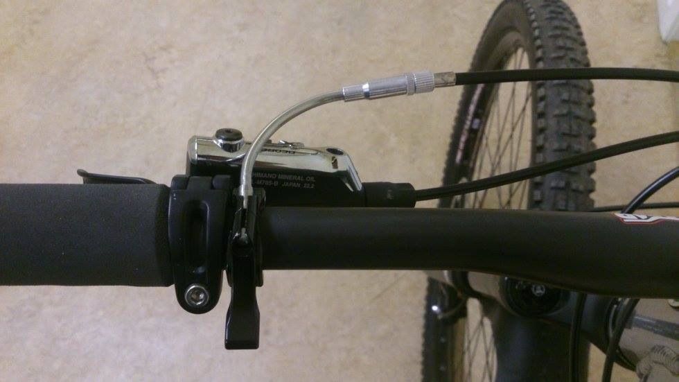

Reglaget till Thomson är dubbelsidigt.
Jag har kompletterat mitt med en v-bromsböj med justering för att få en bra vinkel på wiren

Personligen har jag 2 av dessa rackare varav en har vart inne för utbyte och jag börjar tyvärr se liknande tecken på den andra.
Videolänk till hur min betedde sig: http://www.vernersson.com/clips/Thomson_1920.mp4 (tar en stund att ladda)
Aj då. Har du något annat förslag? Tänkte göra det enkelt och beställa en från Wiggle eller Bikester. Reglaget till Thompson är det för både vänster och höger sida? Har sett på flera andra droppers att man måste välja vart man vill ha reglaget men det alternativet finns inte för thomson vad jag kan se.
Just nu vet jag inte vad jag skulle köpa, Marr köpte nyligen en Yep och den kommer jag klämma lite på framöver & tänker kräva en långtidstestrapport på från honom. ;-)
Marr och mikipedia tipsade om Yep men den verkar lite krångligare att få tag i. Det var väl att höra av sig till Ville eller vad han heter.
Men att den sjunker ihop är det från produktion den gör så eller är det något som kommer smygande? Blir det mer "sag" med tiden eller är det konstant 5-6 millimeter ?
Fenomenet med att den sjunker vid belastning är något som kommer krypande med tiden.
Och mitt intryck är att ha det väl börjat visa sig så tilltar det över tid :-/
