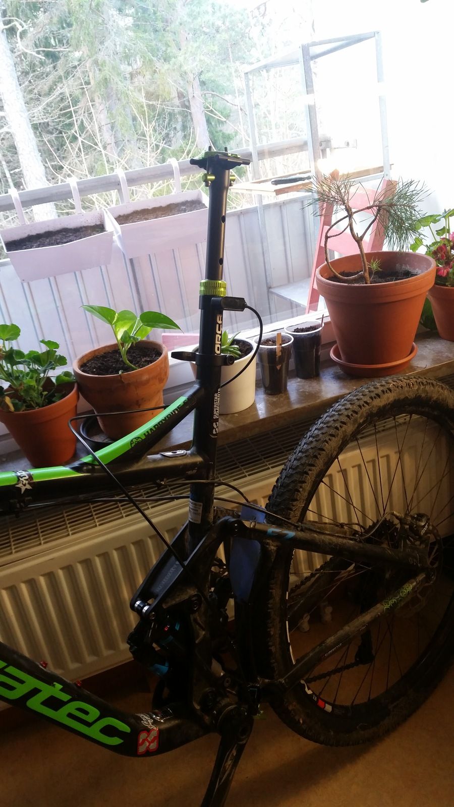

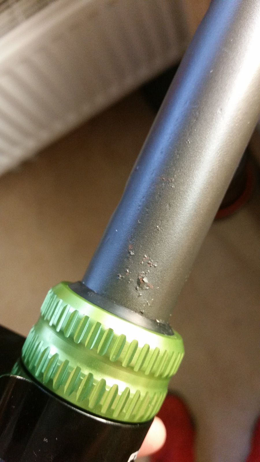

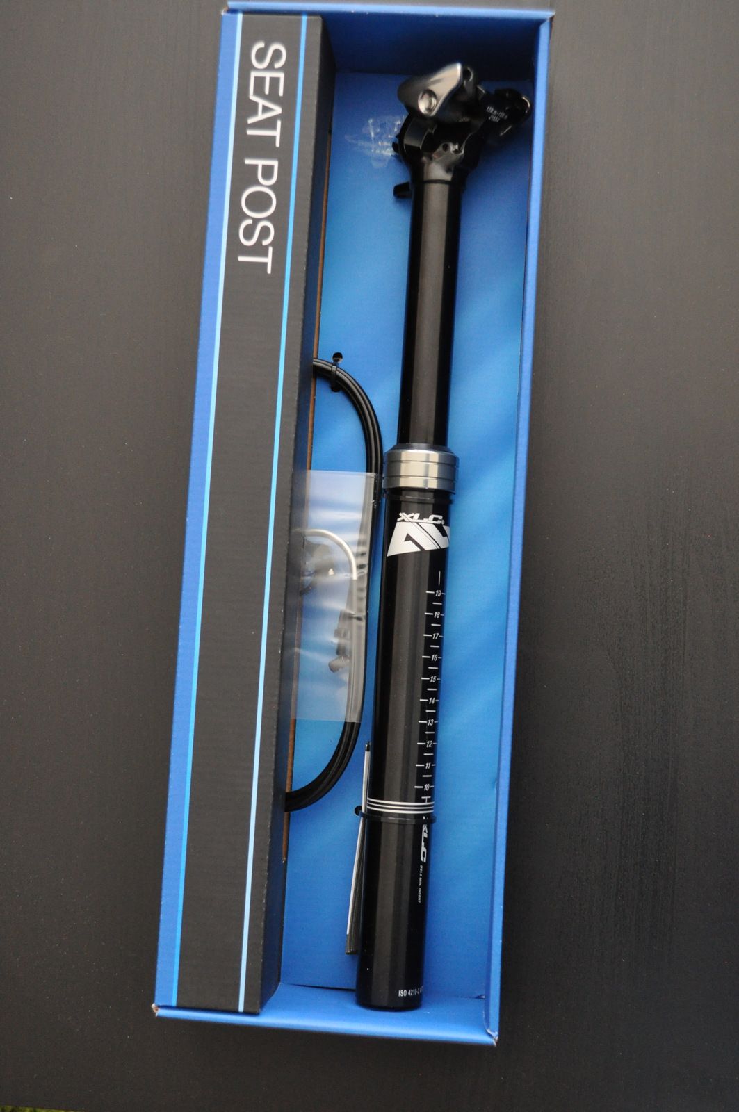

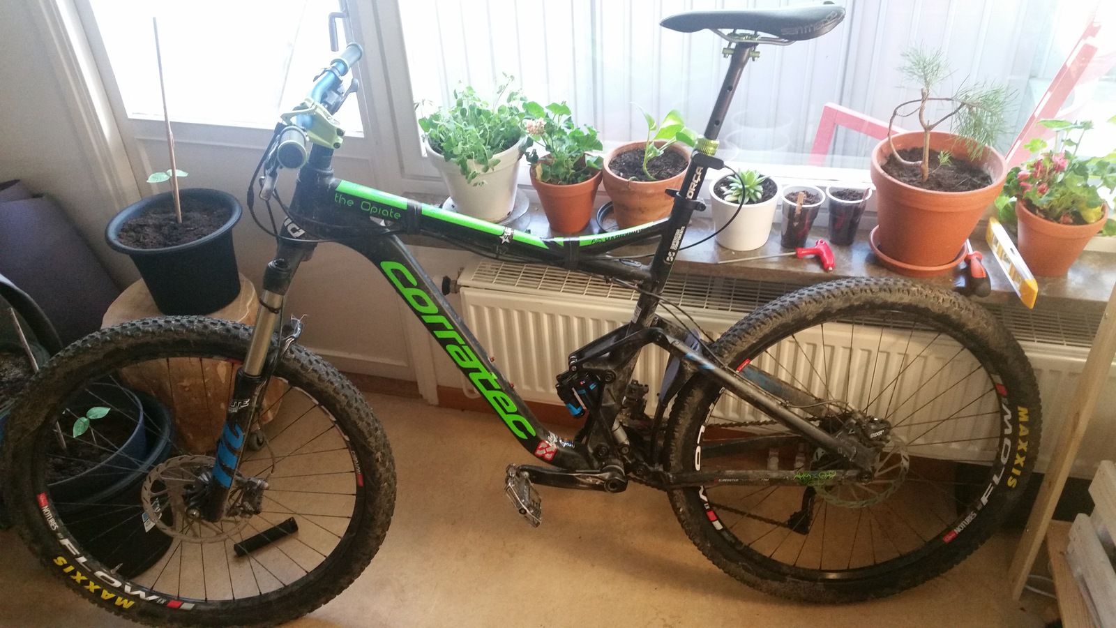

Har nu fått hem min stolpe som jag beställde för ett tag sedan. Har pillat och monterat och i morgon tänkte jag testa den!
spännande med xlc! ett budgetalternativ runt 140 europengar väl? återkom gärna om den havererar eller verkar bra!
Helt klart ett budgetalternativ! Tror till och med att jag betalade någon euro mindre än 140. Jag återkommer med en recension när jag väl provat den. Hoppas trots priset att den håller första turen :)

Nu fick jag hem min forca. 2 dygn från beställning från bike24 till att DHL-killen stod vid dörren!
Ser riktigt snygg och och bättrar på mina färgmatchningar i spyflygegrönt.
Lite rost och färgsläpp på innerröret, men jag kan inte tänka mig att det påverkar funktionen på den här typen av stolpe?
Funktionen verkar vara rätt seg såhär vid första anblick. Framför allt för att remoten känns trög. jag misstänker att detta är pga för kort wire. Det kanske jag borde försöka fixa med längre wire, men ska testa en tur först.
Går det att ta bort stoppet i mitten på nåt sätt? Jag vill helst bara ha två lägen - ett helt uppe och ett helt nere.
Dropperpost - Vad är bra och varför då och var köper man dem billigast?
Skral sa:
Kemisk metall? Är hålen synliga under cykling lr har du plockat bort gummibälgen för å visa?
mikipedia_ sa:
Skral sa:
Gummibälg följer inte med, det måste man köpa till (vilket jag alltså inte gjort)
Luthman Photography sa:
Jag hade försökt vinkla ner vajerinfästningen om det gick.
Det går inte.
Men det här med att man måste ge sadeln en knuff för att stolpen ska hoppa upp verkar inte stämma på min. Den skjuter upp som en glad raket när jag trycker på knappen :)
Skral sa:
mikipedia_ sa:
Skral sa:
Okej. Tänker hur mycket skit du kommer dra ner i stolpen:-(
mikipedia_ sa:
Skral sa:
mikipedia_ sa:
Skral sa:
Ja, jag kanske kompletterar med en bälg senare.
Hursomhelst: det verkar inte vara för kort wire för oavsett hur jag justerar böjar så verkar det inte bli nån skillnad.
Men stolpen är lite svår att få att klicka in i hålen som låser. Ibland stannar den direkt, men ibland följer stolpen med upp. Nån aning om vad det kan vara?
