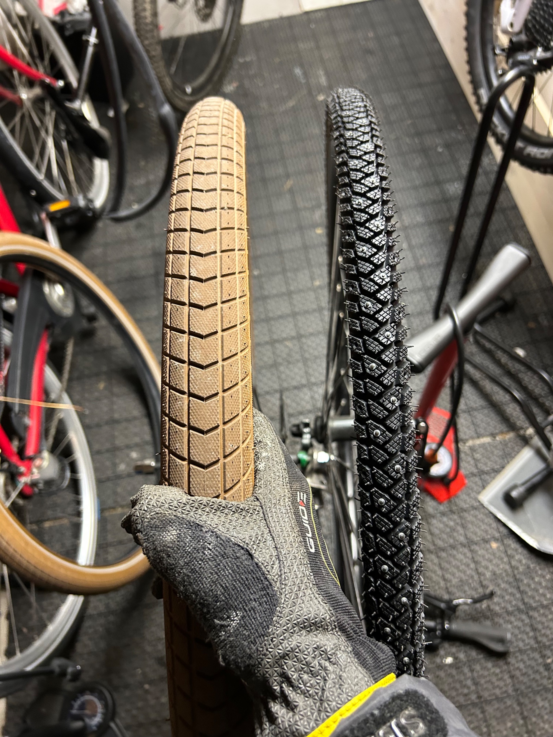

Schwalbe big apple vs Suomi 35x622 (30mm breda ungefär)... på elcykeln
    1.4 MB · Besök: 70
