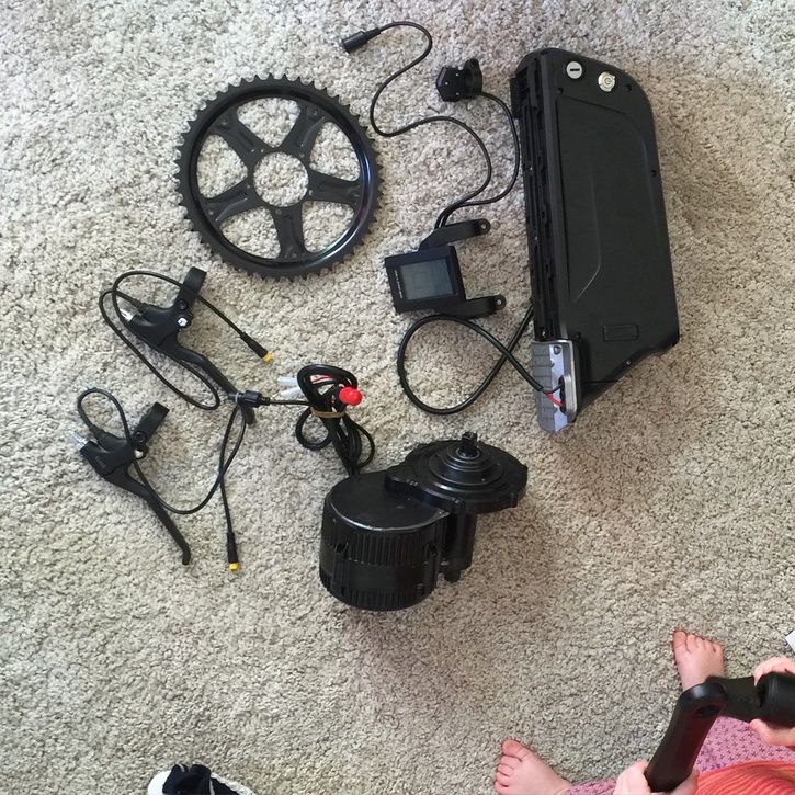

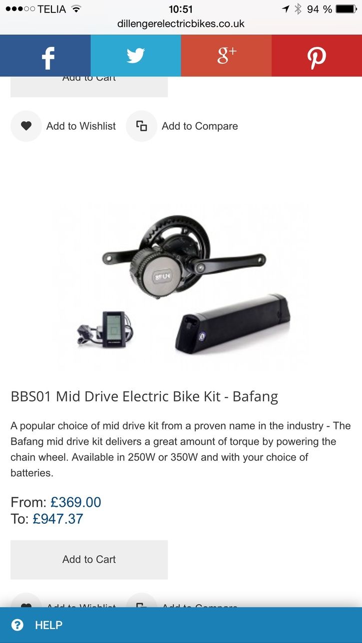

Jag kommer trycka på köpinappen för ett Bafang bbs01 snart
Konverteringskit för mittmontering.
250 W
Motivering lyder som följer:
Jag bor i en JÄTTEBRANT backe, har provat elcyklar med navmotor, de orkar inte om man har lite last eller kärra.
Jag har byggt min nuvarande hoj själv för en massa pengar och är supernöjd med den.
Snart blir det förskola och det kommer innebära en halvmil extra per dag (tot 2,8 mil t/r) då kommer jag inte palla med vintern utan lite hjälp. Alternativet är mördarmaskin, och det klivet vill jag inte ta.
Återkommer med omdömme och review :)

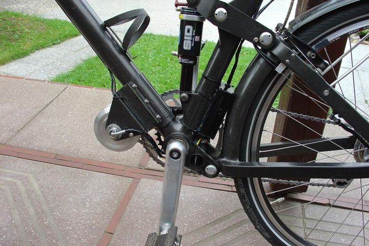

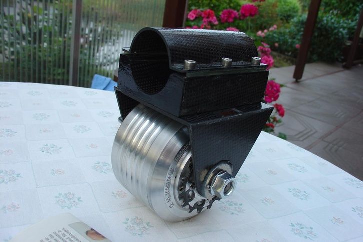

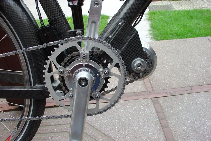

Någon som vet nå mer om denna lösning?
Som jag ser det borde man kunna ha två klingor fram med denna lösning.
Finns den att köpa färdigt eller?

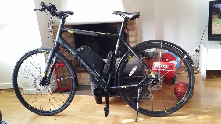

Andra cykeln blev en cannondale hybrid med en bafang 250w hubmotor från gbk med 36v 15 ah rambatteri.
Cykeln är väldigt lätt med hela kitet och jag kommer betydligt längre med den mera effektiva hubmotorn. Tyngdpunkten är väldigt låg.
Elcykel är behagligt om du vill pendla snabbt utan att behöva komma fram svettig. Du kommer inte att ångra dig.

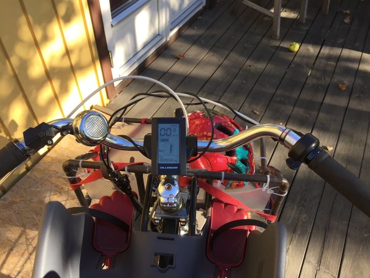

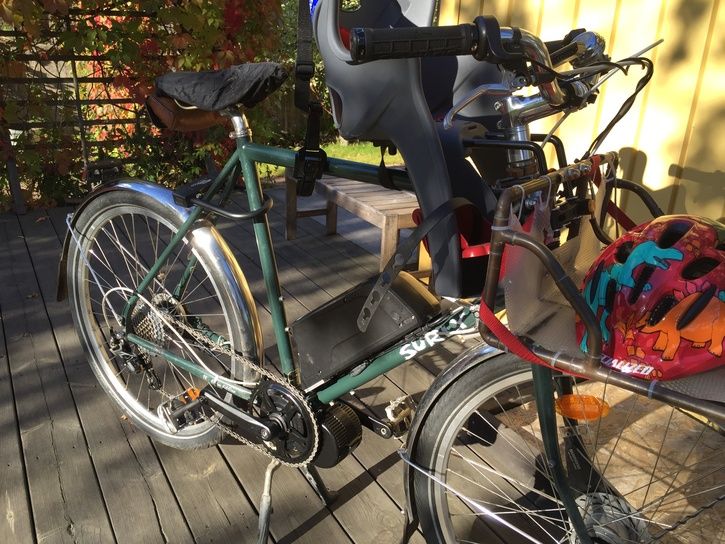

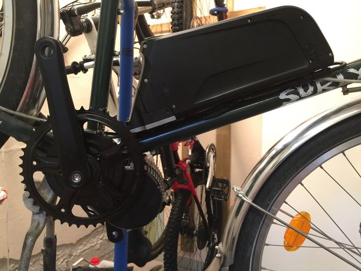

Har kört Bafang BBS01 i snart två månader.
köpte från Dillenger.co.uk , funkade jättebra.
det kostade typ 11 000 kr.
Vi har en backe upp till huset som är brant som fan, och det går bra med cykelvagn med ett barn i. (ca 25 kg)
Det följer med en tumgas och man kan ställa upp hastighetsgränsen.
Det man bör komma ihåg om man "trimmar" sin elhoj är att ditt försäkringsbolag troligen kommer ge dig fingret när du kör omkull eller kör på någon annan.
Anledningen till att man vill kunna använda ett gasreglage är när man leder cykeln i branta uppförsbackar (walk-läget orkar inte om det är brant och man har last), Kadenssensorn laggar dessutom lite och om man trampar sakta så slår motor på/av/på/av vilket är fett jobbigt i branta uppförsbackar när man är beroende av motorn.
Har man ett finare system typ Bosch så är kadens- och kraftsensorn så bra att gasreglage inte behövs.
Det finns ingen kraftsensor i Bafang-motorn.
Jag har löst det genom att dreva ned lite mer och tagit bort gasreglaget då det är jäkligt frestande att "åka moppe".
Man måste dessutom köra ganska mycket snabbare än 25 km/h för att göra större tidsvinster om man bara cyklar någon mil, därför känns det inte värt risken att köra snabbare än 25 knyck.
det som följer med i paketet är:
-Batteri (man kan välja olika storlek)
-motor
-framdrev
-gasreglage (tumme)
-två bromsreglage för wire (V-broms) med bromskontakter (klipper motorn)
-display med manöverknappar
Slutsats:
Jag är nöjd.
Men jag kommer inte köpa ett till system utan kraftsensor.
Det är stor skillnad i "skön känsla" mellan ett eftermonterat system och ett integrerat system (Bosch, Panasonic, Shimano STEPS).
