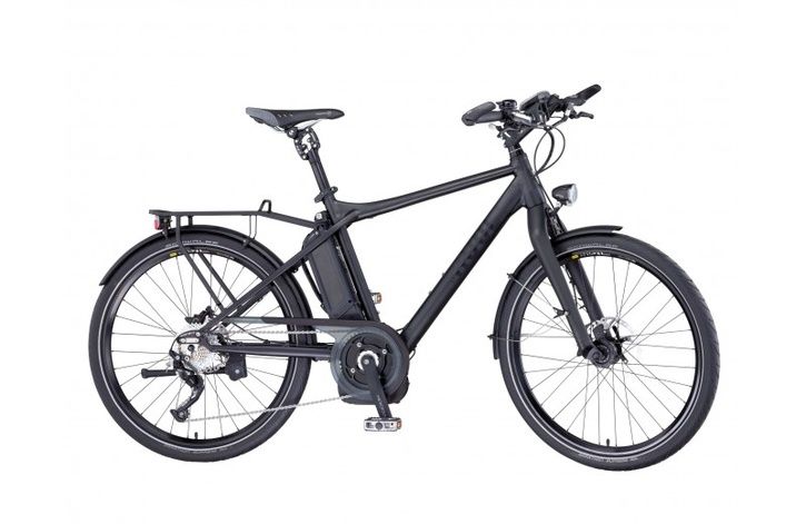

Jag leker med tanken att sätta en liten motor på en cykel för att kunna fincykla utan att behöva bli svettig. Det finns många tillfällen då jag ej har möjlighet att byta om när jag kommer fram. Det är svårt att cykla så långsamt att man ej blir svettig. De flesta elcyklar kvalar direkt in i Fula cyklar-tråden. Jag tänker mig något som knappt syns på cyklen. Denna motor är ju inte större än en navdynamo och batterierna på samma ställe ser rätt smutta ut. Synd att sadelstolpsbatteriet inte har standardmått. Låg vikt är självklart prioriterat. Är det någon som har koll på bättre/snyggare lösningar? http://www.keyde.com/?do=product&lang=en&event=view&ids=07
Jag väntar på pris från dem.
