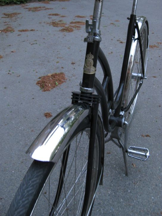

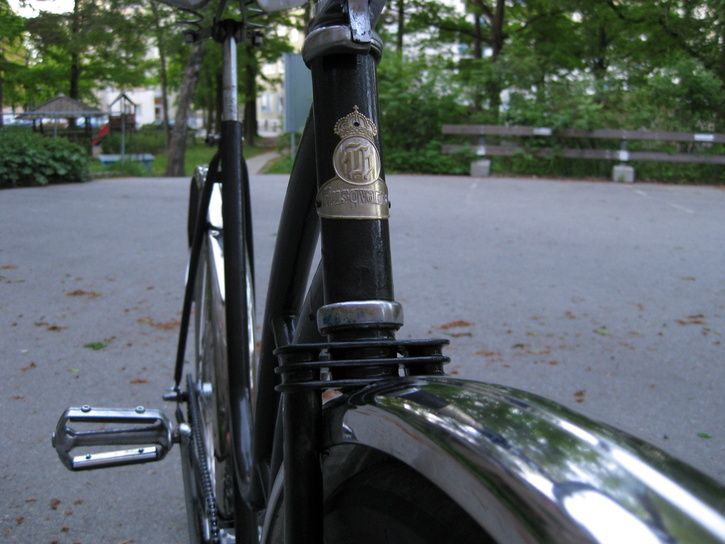

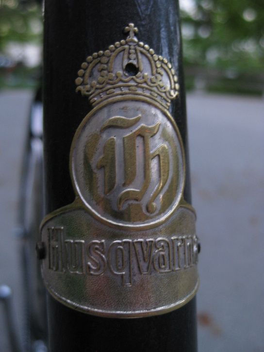

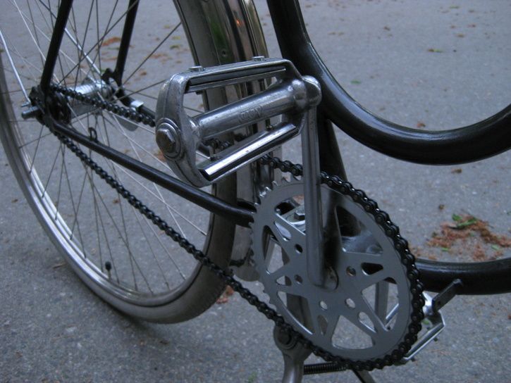

EDIT! Jag satte fart så in i helvete med damknarren, som behövde lackas och få en ny klinga fram! Alla lager är rengjorda och badar i rent och fint fett, hela drivlinan är sprillans, hjulen är nybyggda, fälgband och slangar är nya och ett däck är nytt och ett är i OK skick (jag är ekonomisk, kom över ett grått Nokian Sydney gratis och orkar inte vara kinkig, däck slits ut).
- Pakethållaren är skrotad, den var slut. Jag vill ha en ny och/eller en korg fram för smidig transport av pizza, sexpack och badkläder.
- Kedjeskyddet finns i ypperligt skick, men jag behöver väldigt korta M5 vilket jag inte hittar i gömmorna.
- Ett antal skruvar på stänkskärmsstagen är tillfälliga och ska bytas till lite mer passande.
- Grå plastsadel (syns ej på bild) är ful, men samtidigt väldigt praktisk och dessutom vansinnigt skönt fjädrad... Den blir nog kvar tillsvidare...
IMG_0873.JPG ht=725
IMG_0875.JPG ht=544
IMG_0879.JPG ht=544
IMG_0882.JPG ht=725
IMG_0883.JPG ht=544
