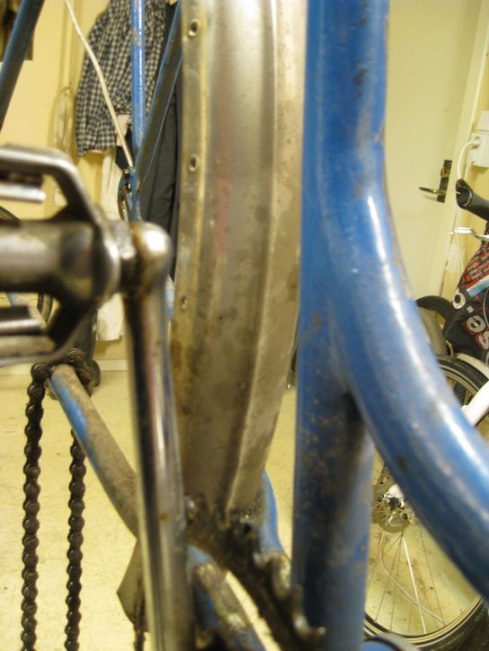

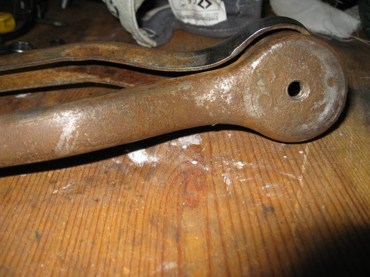

Som sagt, utgångspunkten var inte den bästa; skit, rost, repor - och penselmålat.
IMG_07522.jpg ht=725

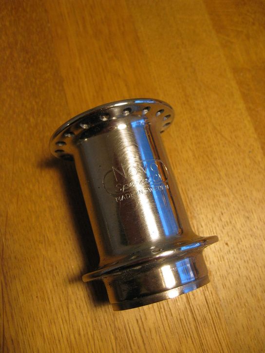

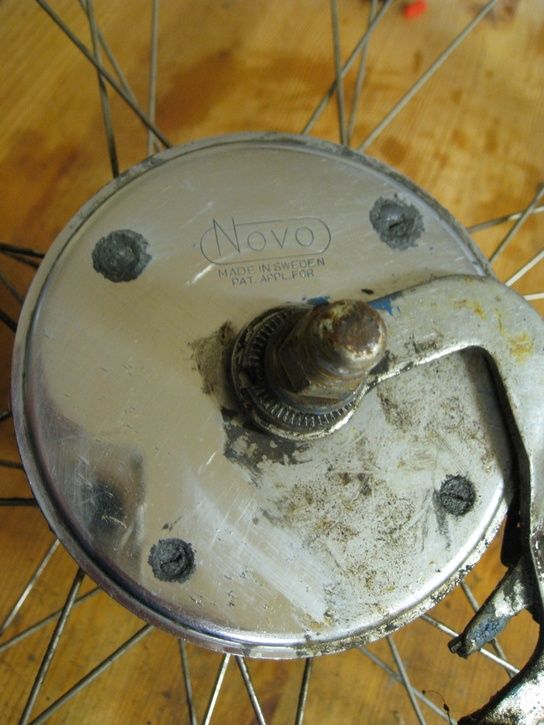

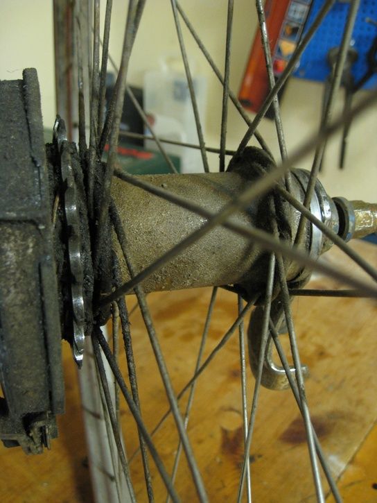

Ett i intorkad olja och smuts inkapslat tvåväxlat novonav, med drev vassa som hajtänder. Kedjan var svår att böja med handkraft kan jag nämna.
IMG_07502.jpg ht=725
Novonavet träder fram under smutsen.
IMG_07412.jpg ht=544

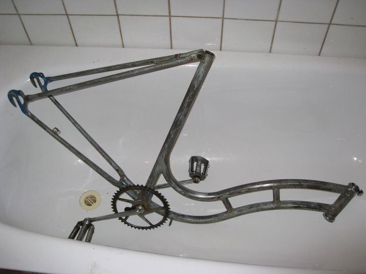

Efter ett timslångt bad i hett vatten med diskmedel fick jag bort den millimetertjocka sörja som under decennier lagt sig som ett skyddande hölje runt det tidstypiska centralstödet. Rostat till oigenkänlighet eller...
IMG_07482.jpg ht=725
...är rost bara en fråga om tålamod och hur bra stålborste du har?

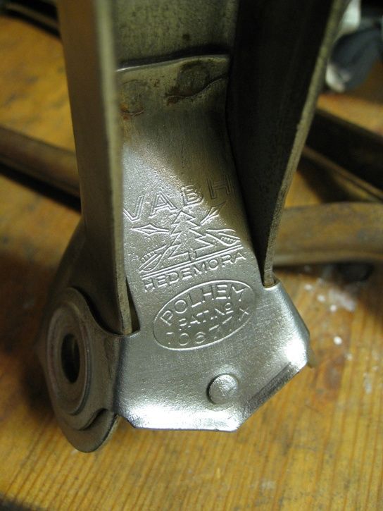

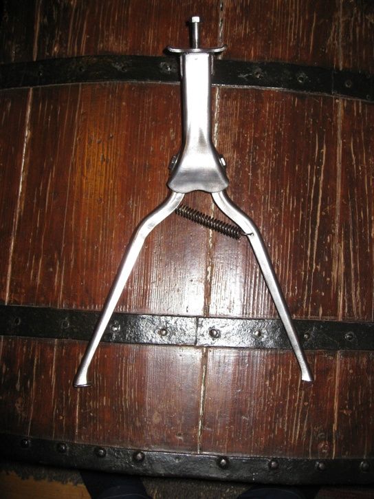

Centralstöd, färdigt och ihopmonterat.

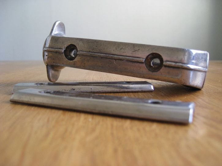

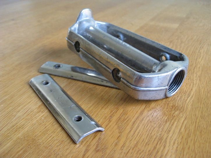

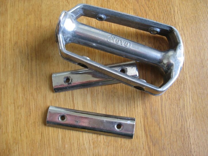

IMG_0757.JPG ht=544
Husqvarna ortopedal.

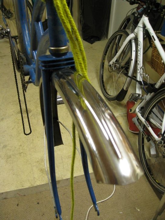

Del av framskärm lite slentrianpolerad, det finns hopp?

Centralstöd klart.

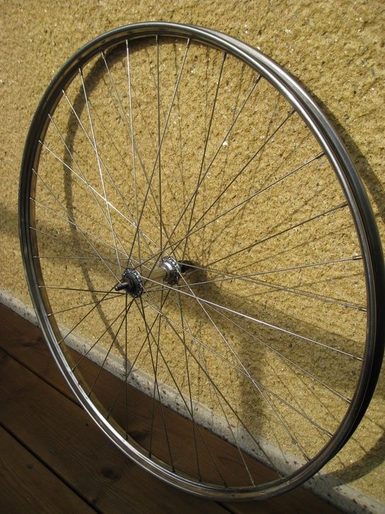

Framhjul isärmonterat, rengjort och polerat - ska ekras (5-6 nya ekrar/nipplar behövs).
Jobbar med hjullager bak, ngn som har en sprängskiss på ett tvåväxlat novonav...?
Bakhjul isärmonterat, delvis rengjort och polerat, komlicerad ihopmontering/ekring.

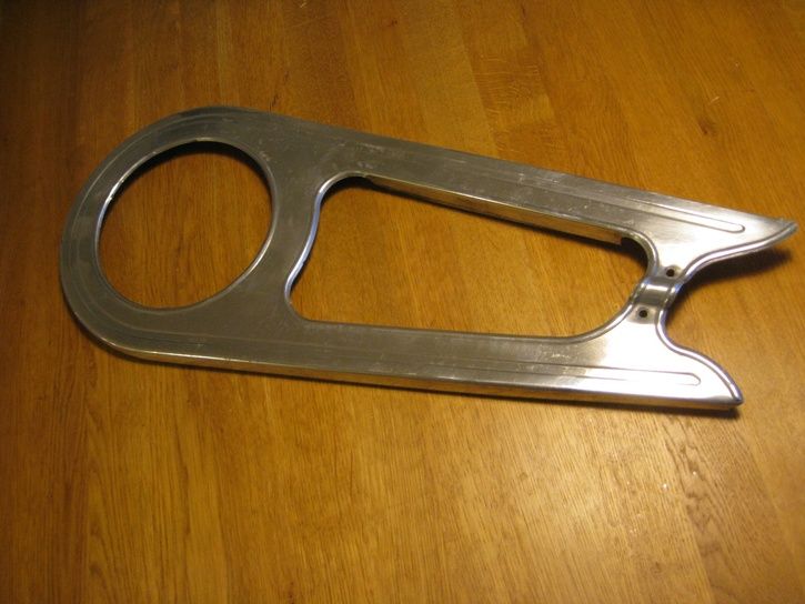

Kedjeskydd rengjort och polerat (helvete vilket jobb).

Dagens uppdatering
IMG_07662.jpg ht=725

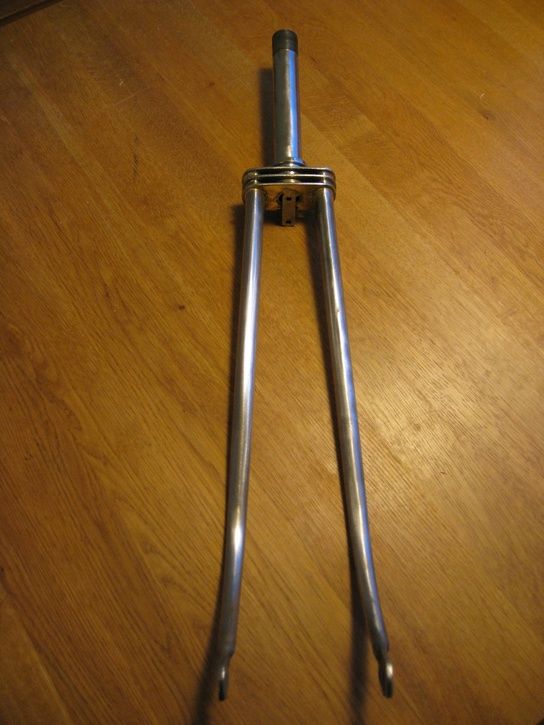

Framgaffeln är nu i stort ren från rost och gammal (pensel)färg. Bitvis stålborstad innebär en hel del jobb med sandpapper inser jag, ramen kommer nog behandlas med lackborttagning så minstka möjliga fysiska våld (stålborste) krävs på rostanripna platser.

Kedjeskyddet hade ett smutslager som närmast kan beskrivas som klister. 30 år av ny olja, parad med finkornigt smuts - omvartannat torr sommar och blöt vinter. Det var jobbigt att få den ren, nu krävs maskinputsning med ansenliga mängder autosol!

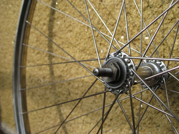

Det är nästan svårt att tro att det här är samma nav som på bilden i det första inlägget! Är det bara jag som tycker detta är vackert... *nostalgisk*

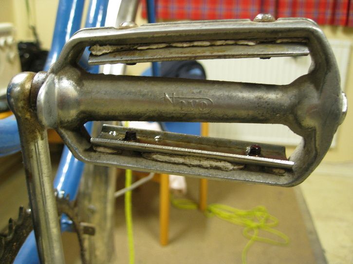

Nu måste jag ha det specialverktyg som krävs för att få av veven, sedan hoppas jag det räcker med på några omgångar sandpapper.

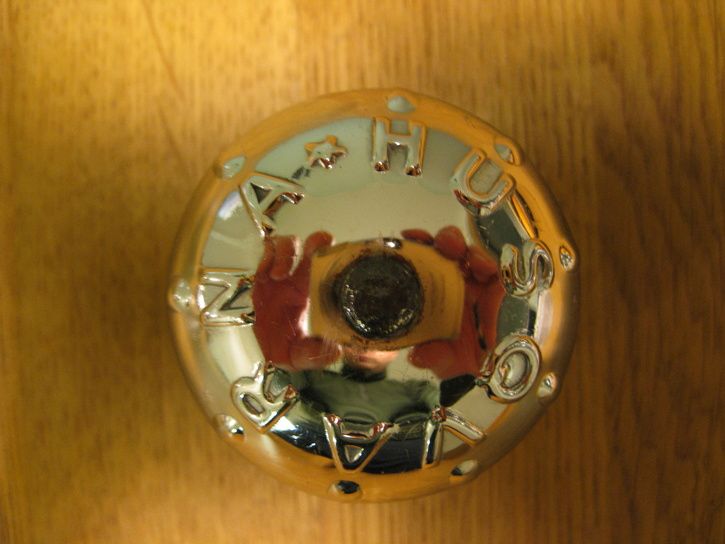

Ringklockan från Husqvarna är bra läcker! Genomgången, rengjord och infettad så den snurrar och plingar bra. Den går inte att fotografera utna att mina labbar kommer med, har försökt...

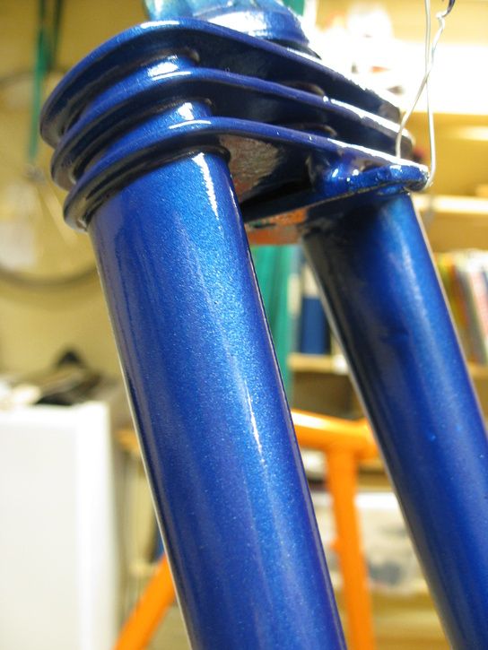

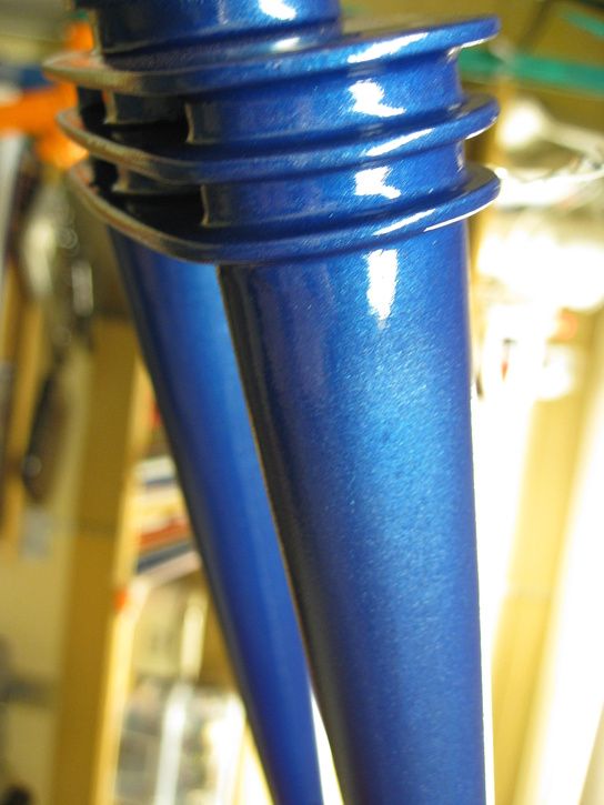

Framgaffeln är klar!
Det var en del pill, fick göra om ena benet en gång pga att metalliclacken är svår att få till. Hemligheten är att spraya MYCKET försiktigt, i MYCKET tunna lager. Jag är rätt nöjd. Projekt damknarr har saktat av lite då jag paralellt jobbar på en SS/fixi (orange i bakgrunden).
IMG_1025.JPG ht=725
IMG_1022.JPG ht=725
