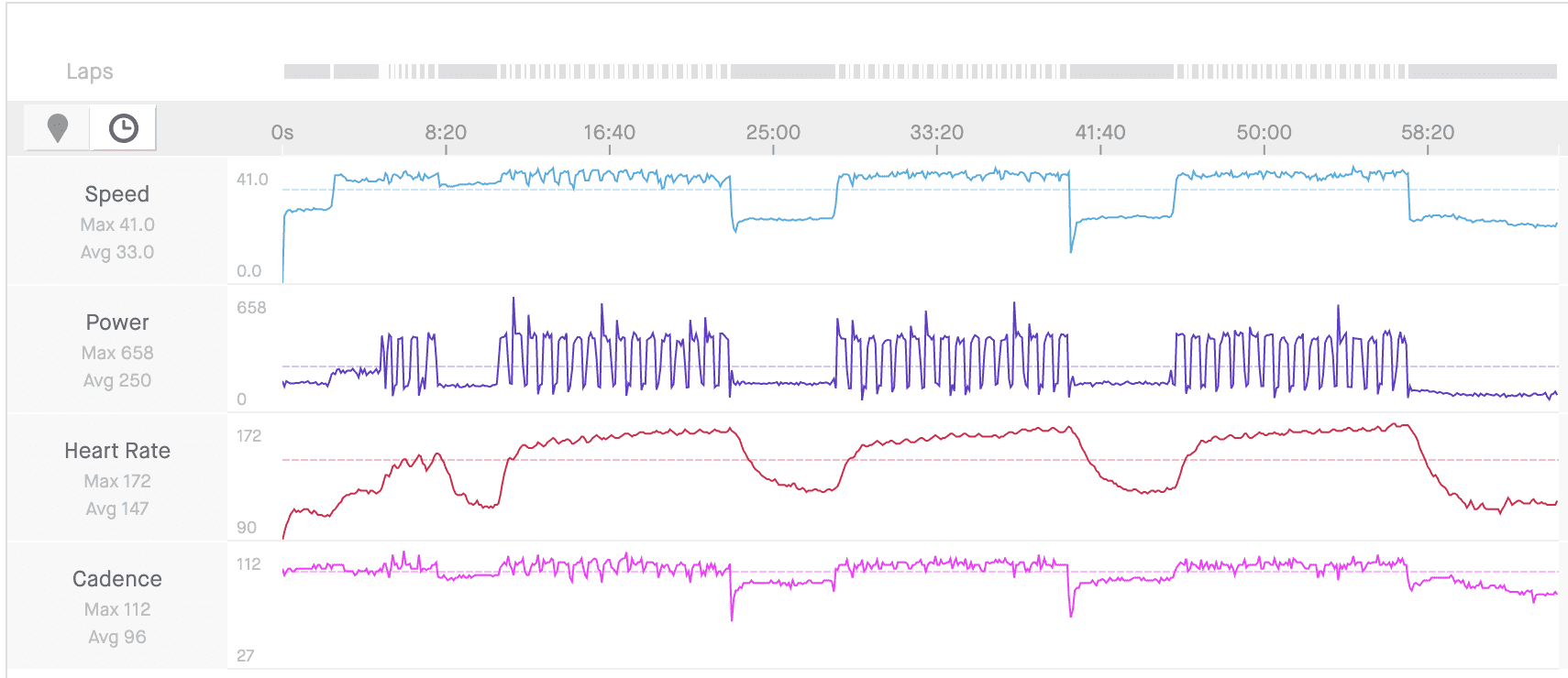

Det beror ju helt på mjukvaran som styr, jag kör mycket hellre kort-kora intervaller i ERG mode (på trainern) än behöva flänga mellan klingorna vid varje byte och behöva tajma växlingarna bak för att få rätt läge.
Kollade fredagens pass i TrainerRoad "Clouds Rest +2" i TR 3 x 16 x (30 sek arbete/ 15 sek vila) och snitteffekten per intervall låg inom +1.9 till -1.2% på första blocket (medel +0.1% över alla) medan benen fortfarande var fräscha och jag orkade hålla kadensen uppe genom hela intervallen, +1 till -4% på andra blocket (medel -2.6% över alla) och +1.0 till -3.6% på tredje (medel -1.8% över alla). Det diffar alltså högst en handfull watt vid 130% FTP vilket jag inte ligger sömnlös över.
Hela passet:
Utomhus är det lite enklare då man, åtminstone i lite medvind, ofta kan trampa på i intervallerna med (nästan) samma växel som man gör igångdraget ifrån.

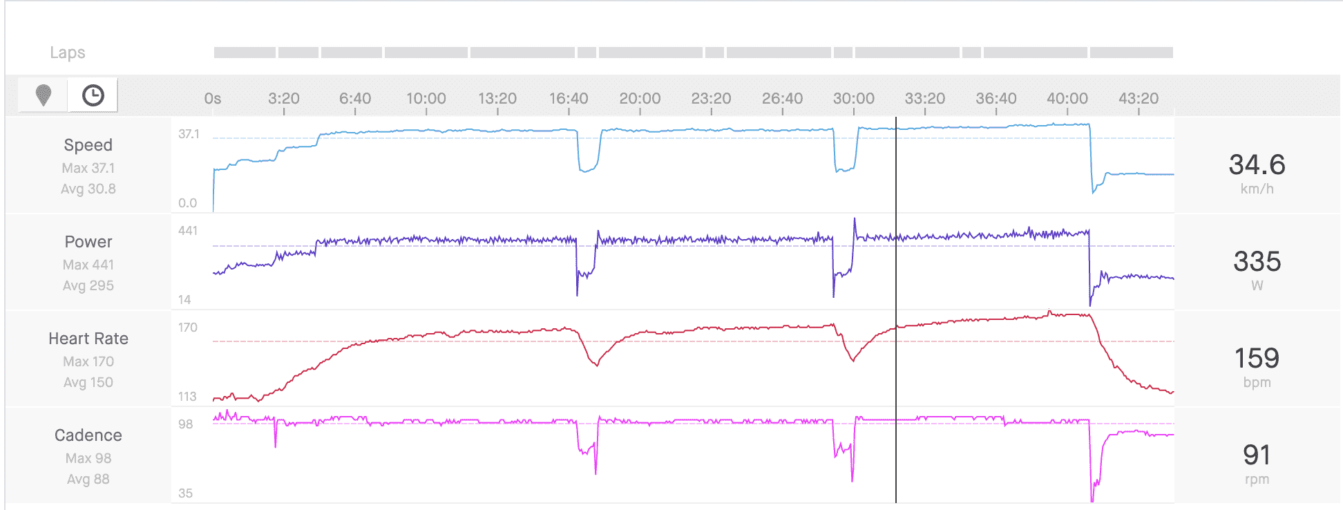

Men på långa steady state intervaller är det mer en inlärningsfråga att hålla jämn kadens och effekt utan ERG-mode, nedan 3 intervaller på samma växel och motstånd, förutom sista 4 minuterna när det var dags att krama ur trasan lite.
