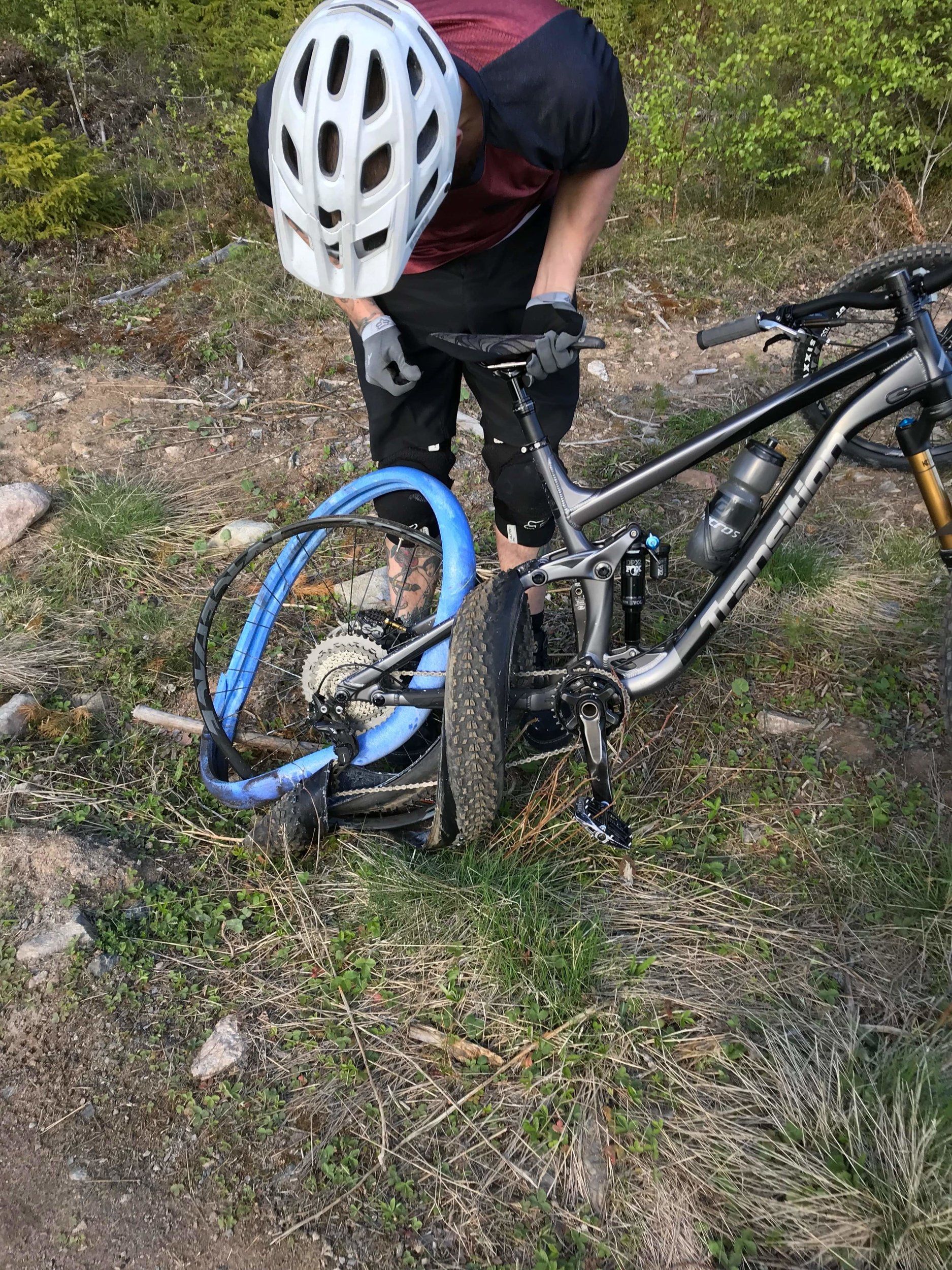

Jag hade också problem med wtb fälg och maxxis däck, krängde av flertalet gånger innan jag slängde däcket och bytte fälg.
Edit: såg nu att de va raceface fälg, men samma problem iaf. :)
WTB fälgarna har funkat bra med Schwalbe Racing Ralph för mig, men intressant att höra att du ckså haft problem.

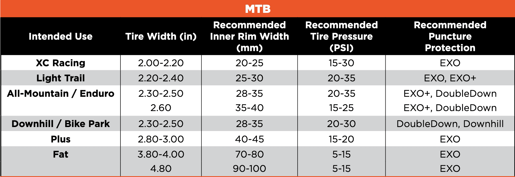

Maxxis officiella rekommendationer för slanglöst ligger mellan 15-35 psi:
Visa bilaga 629367
Källa: https://www.maxxis.com/us/wp-content/uploads/sites/13/2022/02/2022-Bicycle-Tech.pdf
Värdet som anges på sidan av däcket verkar vara någon variant av maxtryck som det kan hantera utan att deformeras enligt någon amerikansk standard, inte rekommenderat tryck att cykla med: https://www.mtbr.com/threads/why-ar...ted-on-tire-sidewalls-so-crazy-high.1182328/t
Det framår ej om det är fram eller bak
