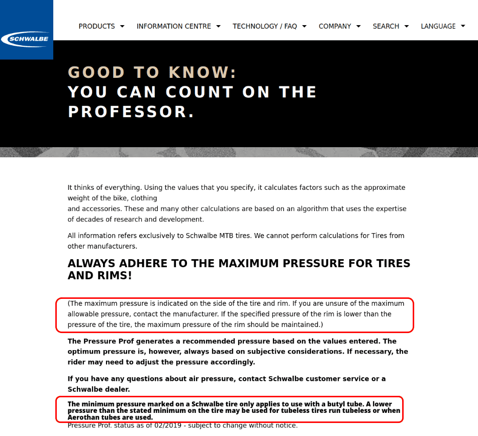

På Schwalbes hemsida så gäller tillåtet tryckområde som finns präglat på däcken både slangade och slnaglösa däck.
MEN brukare KAN underskrida minimum tryck för slanglösa däck utan slang.
Schwalbe garanterar således att ett nytt däck inte exploderar om trycket ligger på eller under det max tryck som angivits på däcket.

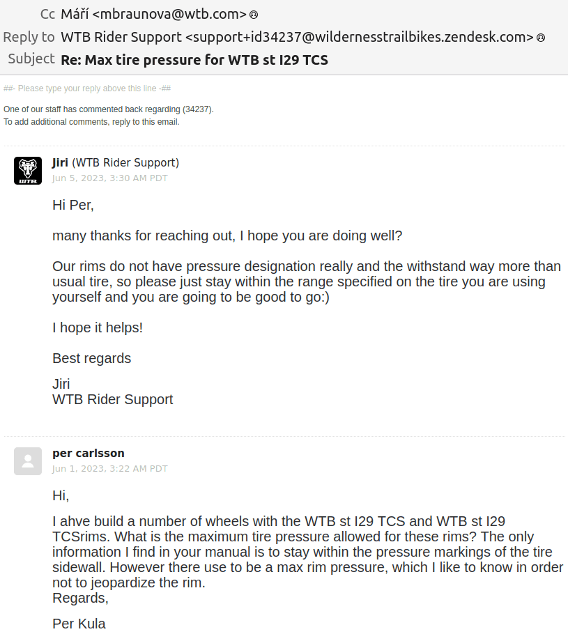

I svar från WTB framgår att man inte publicerar något max fälgtryck. Man skriver attWTB fälgarna tål betydligt mer än de maxtryck som anges på däcken.
Därmed hoppas jag att de konspirationteoreier som vädras i denna tråd kan avfärdas. ETT NYTT DÄCK FRÅN MAXXIS SKALL INTE BLÅSA AV EN WTB-FÄLG OM TRYCKET LIGGER UNDER DET MAXVÄRDE SOM ANGES PÅ DÄCKE, I DETTA FALL UNDER 60 PSI:.

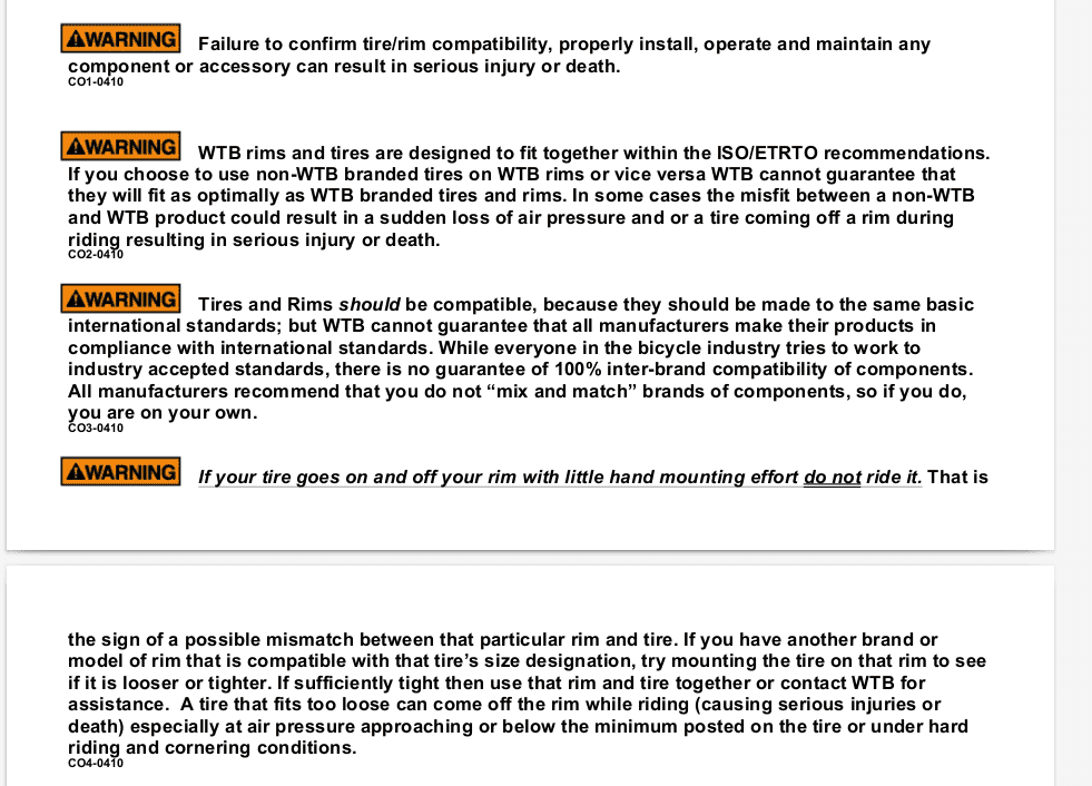

Detta är saxat från WTB-fälg manualen och jag borde ha reagerat mer på att Maxxis däcket gick på så lätt på fälgen.fälgen. Jag skulle ha tagit av däcket och skickat det tillbaka.

WTB skriver i sin fälgmanual att inte använda ett däck som alltförlätt glider på en fälg. JAG TOG FÖR LÄTT PÅ( GJORDE FEL!!!!!!!!!!!!!!!!!!!!!!!!!) NÄR JAG INTE AVBRÖT MONTERINGEN OCH SKICKADE TILLBAKA DÄCKET.
Det var däremot inget fel att under en testkörning trycka in 48psi i ett däck som skall tåla 60psi där fälgtillverkaen tillstår att fälgen tål betydligt mer än däcket maxtryck. Om däcket varit OK skulle det tåla det, på plant jämt underlag, utan att blåsa av.
Att däcket gled på för lätt betyder att Maxxis däcket hade större +toleranser då diametern än mina Schwalbe däck. Förmodligen (tror/tycker utan att veta) tillhörde mitt Maxxis däck en batch med felaktiga toleranser. jag reklammerar däcket för felatiga tolernser på diametern.
