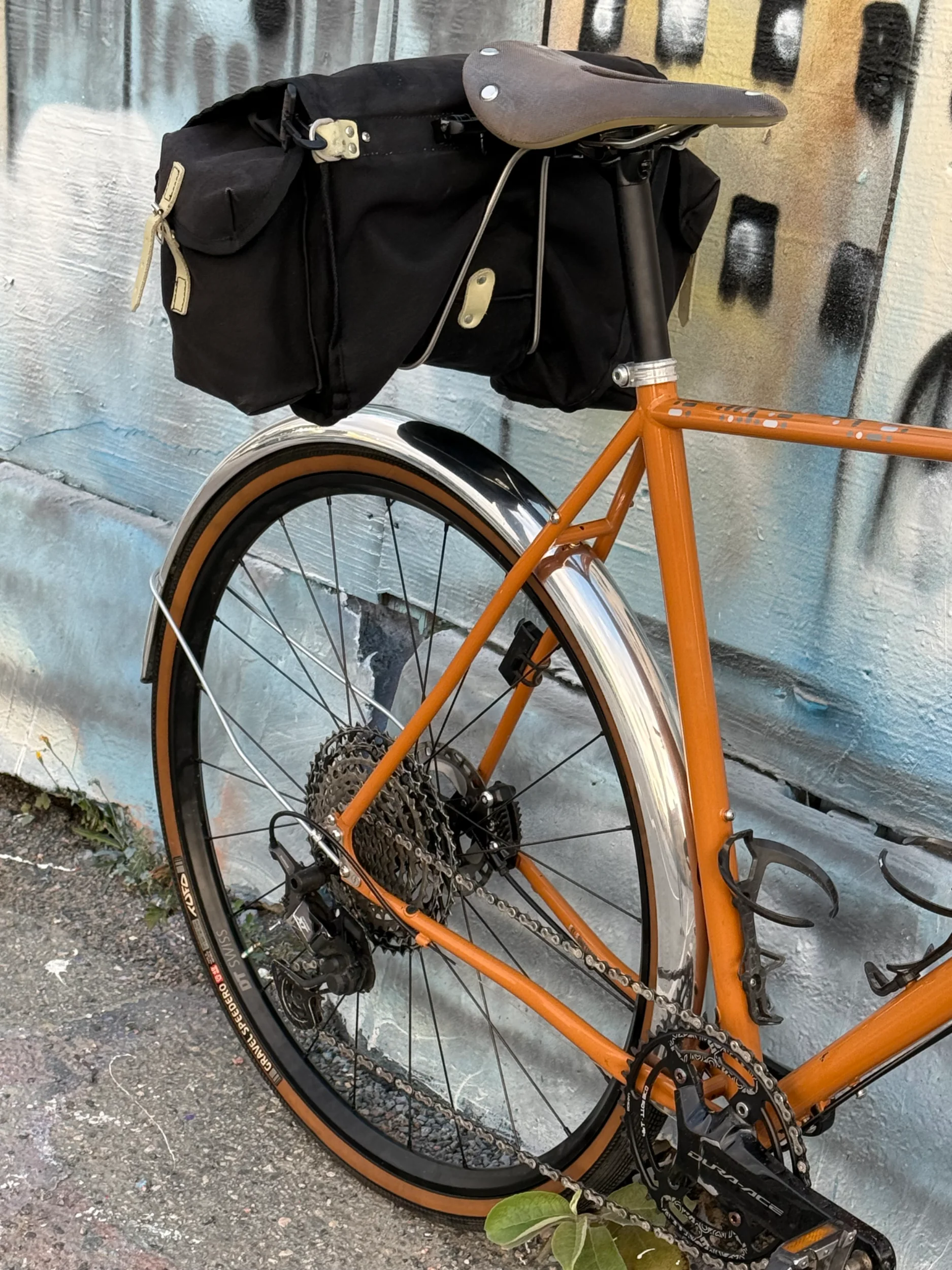

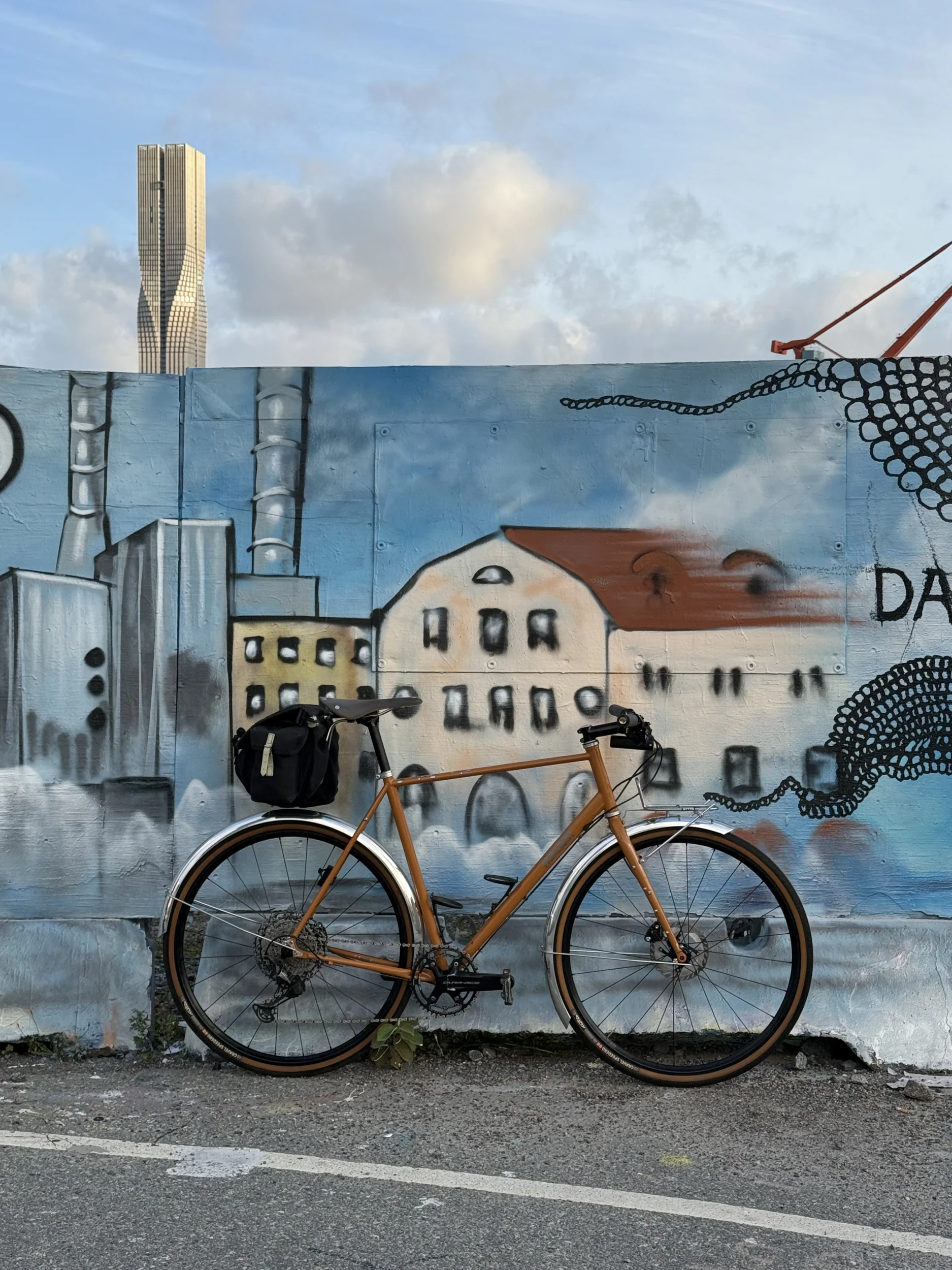

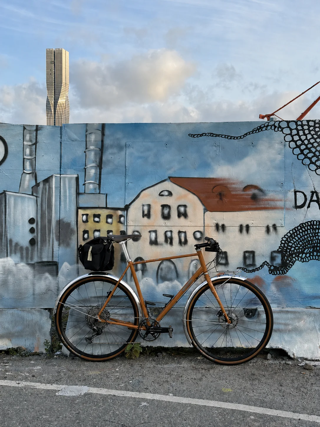

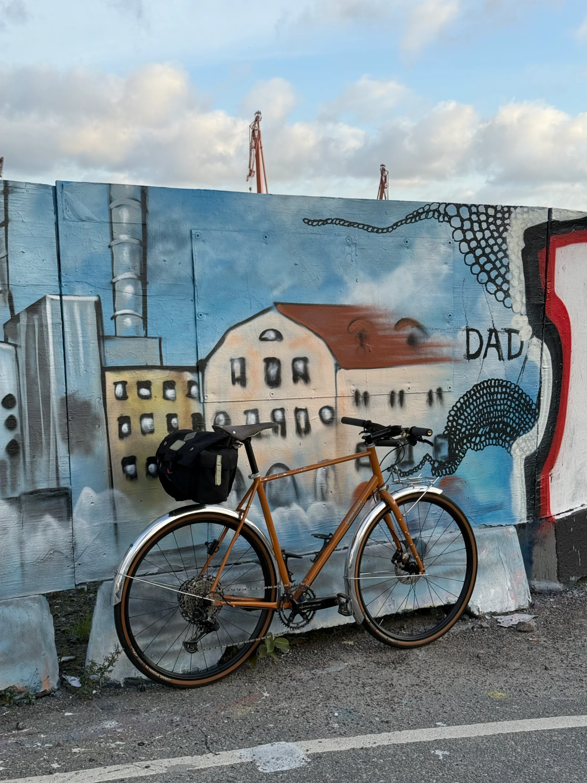

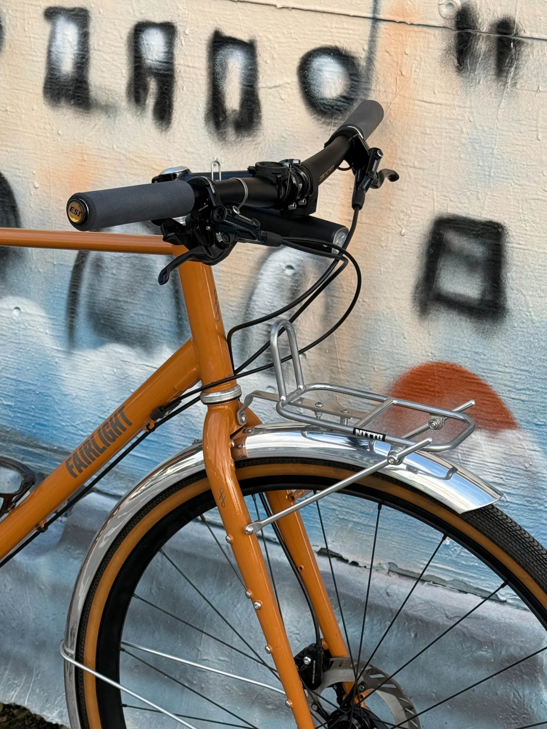

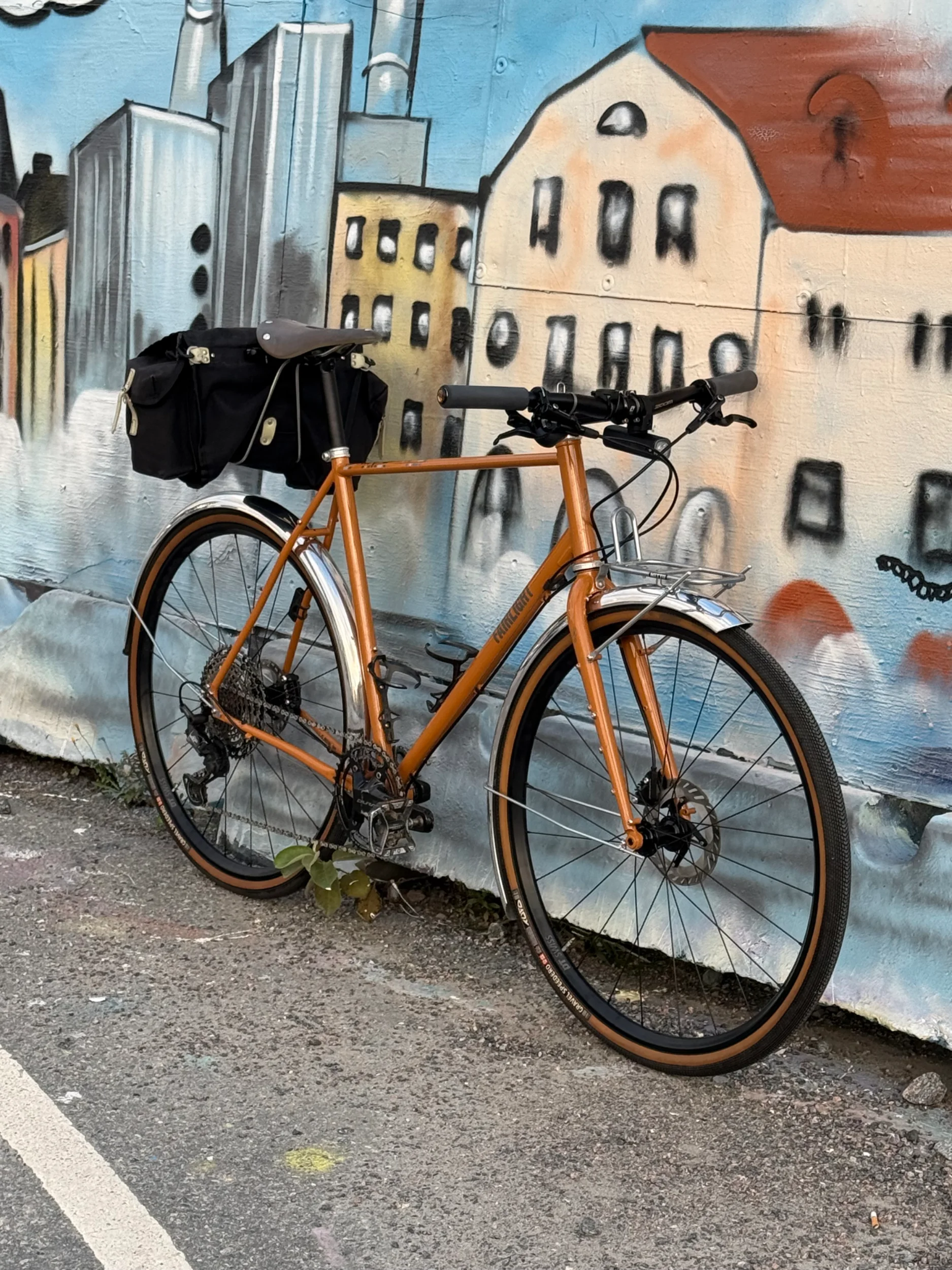

Update:
Lågbudget tänk som kanske fick för fina skärmar & rack för att förbli lågbudget. Men tanken var en cykel jag kan ta till jobbet, cykla omvägar hem på ett roligt sätt, låsa utanför en bar och avlasta min Omnium!
Skärmarna blev Honjo H80 650b som jag masserade att passa perfekt, tror den rymmer 700x42/44mm.
Efter första grusturen i tisdags skramlade det väldigt om framdelen av framskärmen så var ”tvungen” att sätta dit ett Nitto M18 rack för att stabilisera, tacka gud för Veloform. Vill man ha något tjusigt finns det nästan alltid där!
Nu sitter 40mm Speedero Gravel som ev byts ut när jag har glömt de senaste köpen.
Ego samt kompislapp kommer monteras när tid finnes!

Update:

Lågbudget är väl kanske inte rätt, men en riktig cykel som funkar för det mesta i alla väder. Har haft ett gäng retro touring & 26” mtb och de kostade betydligt mindre än denna. Men lågbudget för en fincykel.

Ja det gjorde ju all skillnad, cykeln skramlar noll och ingenting nu!

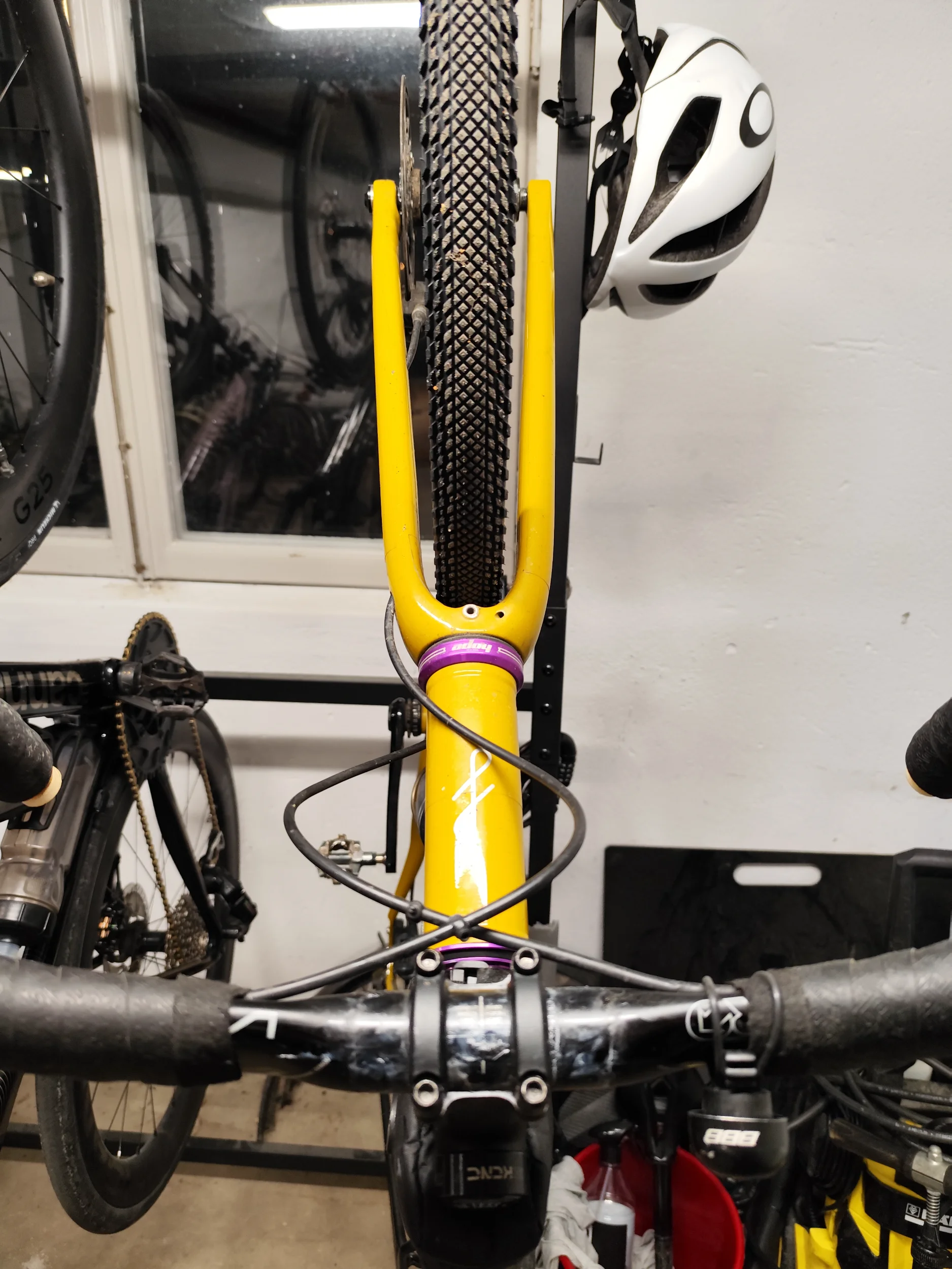

Står utan gravel just nu i väntan på en ny, men skulle behöva en gravel - så jag beställde mig ett par Thundero 36 mm att testa på min Strael. Knäckfrågan är om det kommer gå fritt. Mina gamla Vittoria Terreno Dry märkta 38-622 gick inte fritt. Men de blev å andra sidan dryga 42 mm på fälgarna.
Hoppas att Thundero sväller lite mindre och håller dem sig runt 39 bör det ju funka då de inte har superaggressiva kantdobbar......Nån som testat graveldäck i en Strael 4?

Bara Gravelking Slick 38mm. Det finns gott om utrymme för dem men de är ju mer av ett grovt landsvägsdäck än ett gravledäck. De mäter 39mm på fälgen har jag för mig.

Jag hade Speedero 36mm på min Strael 3.0 och det gick! Så det lär gå om du har 4.0, tvekmacka på 3.0!

Du kan kolla verkliga däckbredder på " bicycle rolling resistance".
Fairlight Faran/Strael/Secan
Skulle precis skriva - deras verkliga mått är inte mycket värda givet att ingen 2026 kör 17 mm id fälg på gravel eller landsväg.
Det går göra relativa jämförelser, dvs man tar ett däck man känner till och kollar hur brett det är jämfört det däck man tänker byta till.
Vittoria tereno dry verkar mäta samma som fälgbredden på 17 mm, 40 mäter 40
Thundero verkar mäta mindre än fälgbredden på 17 mm, 40 mäter 38
De hade inte testat storlekarna 38 och 36 i de här modellerna, men indikationen är i alla fall att ett thundero 36 kommer troligen bli 36-38 om vittoria 38 blir 42.
Med andra ord, man kan se om däck är stora eller små i storlekarna, och ofta räcker det.
