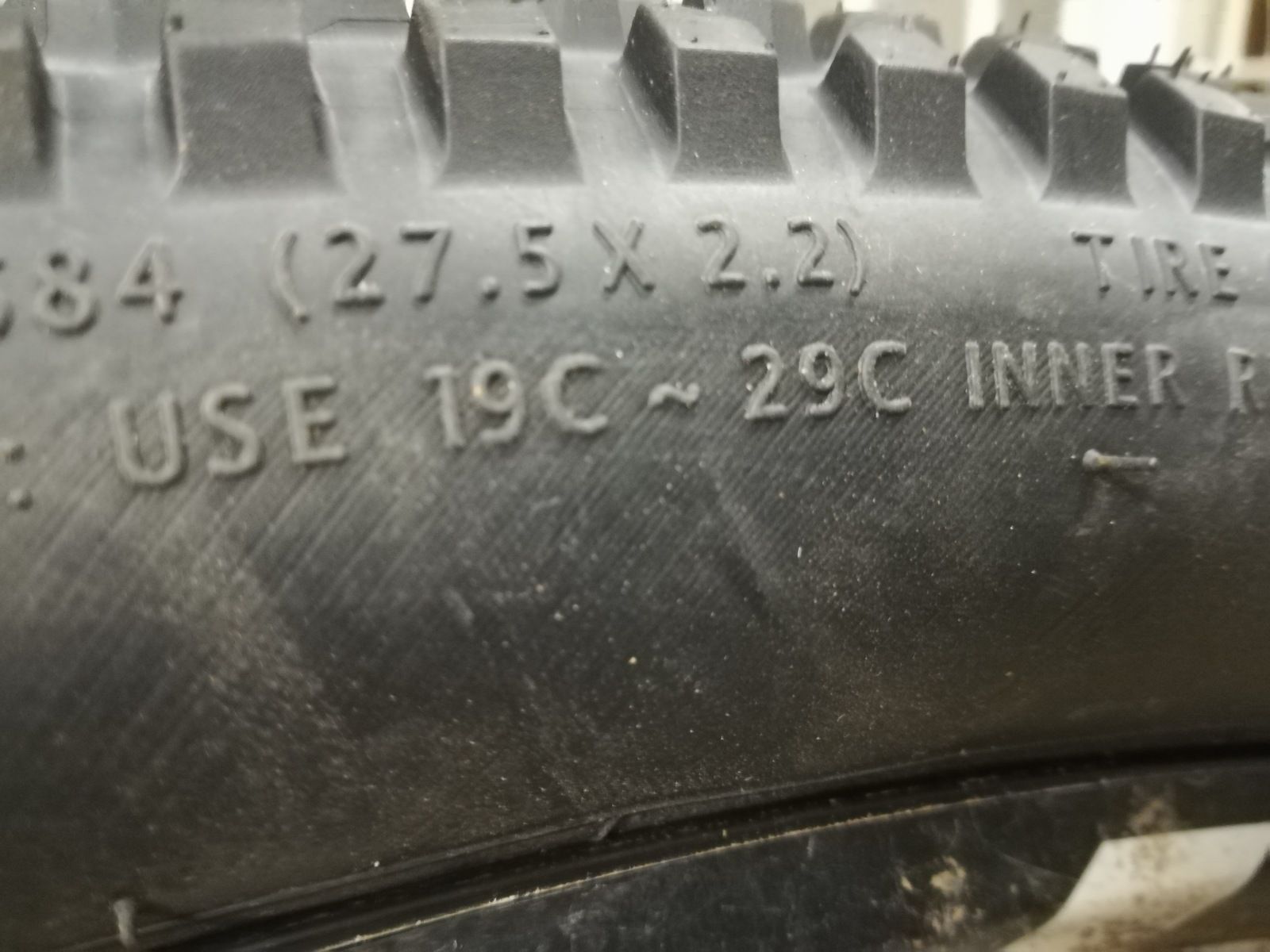

Så här ska det se ut, WTB känns som att de är lite seriösa iallafall

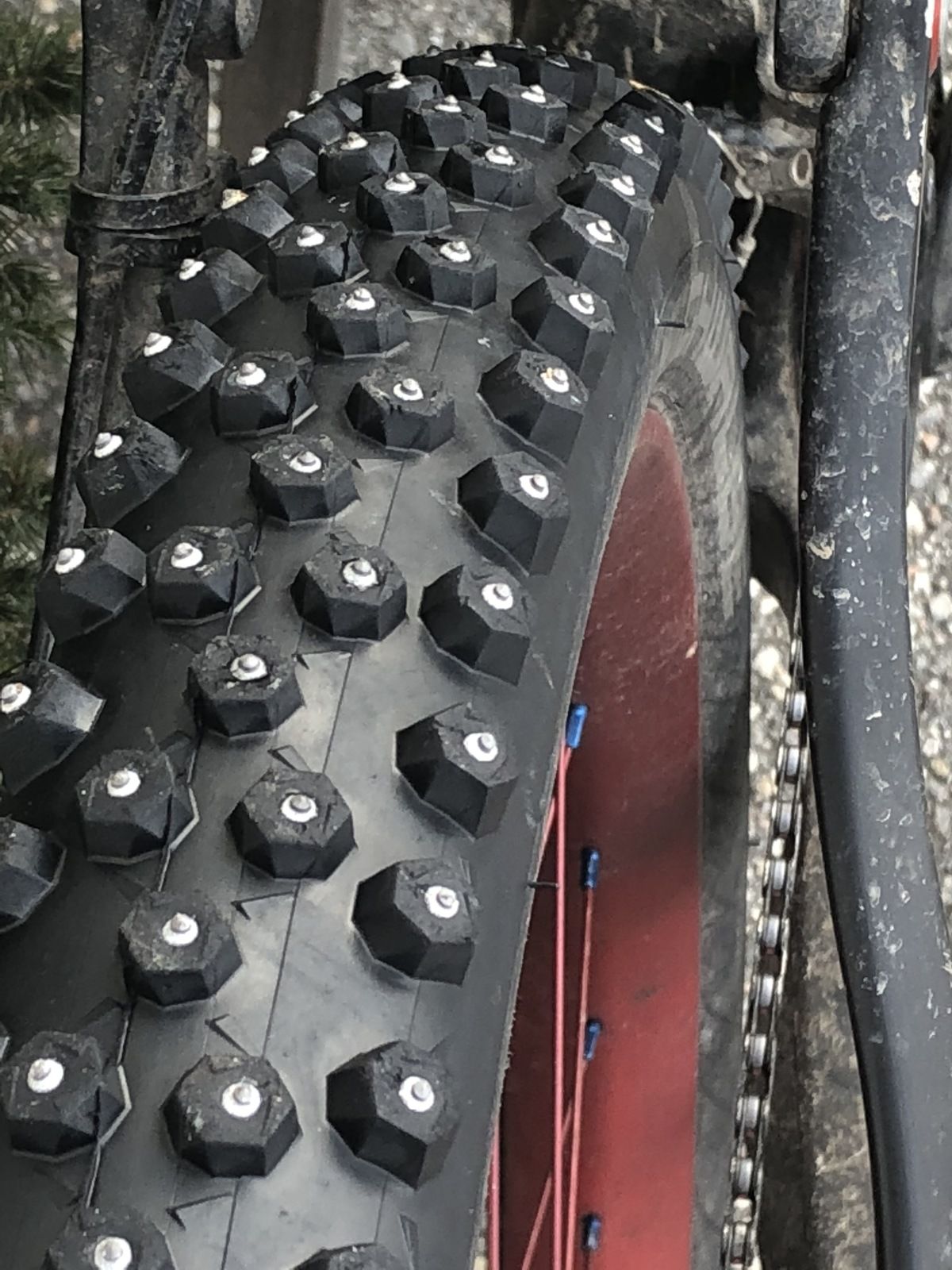

det är stor variation på vad som är helt ok. här är en bild på mina 2,2 ice spiker pro innan fyratimmarsturen idag. de passar verkligen bra på denna fälg, easton arc med 40i.

Vad fick du för bredd på stommen?
Både 19mm id och 21mm id ger 55mm vid 1.5 bar och 56mm vid 2 bar. Mätte om och skrev lite fel tidigare osv.

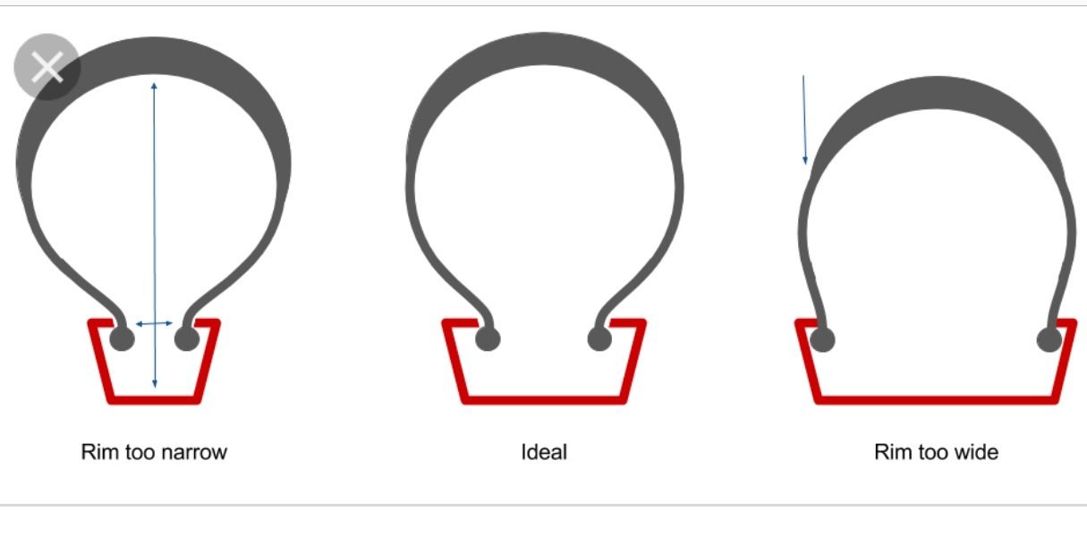

När går vi över vad som är optimalt då? Alla dessa tre scenarion på bilden lär ju ha olika rullmotstånd allt annat lika än innermåttet på fälgen.

bredden är för övrigt 59,5 mm med 1,5 i tryck.
Då är det ju bredare än spec och tillhör väl kategorin till höger på bilden?
Kan bredfälgsmaffian ha för breda fälgar eller är det alltid däcket som är för smalt??

jo rydell, formellt sett är fälgarna en aning breda för detta däck iom att stommen sticker ut typ 1mm bredare än klackarna. men har inte haft några slitage eller skador av sidoväggarna, och känslan är mycket bra!
det är den också när jag kör samma fälg med 2,2 rocket ron utan förstärkning eller thunder burt, men där har jag fått en del slitage av sidoväggarna, dock inte så man får byta däcken i förtid.
en oväntad bieffekt är med lika däcktryck bättre rull på asfalt med de bredare fälgarna jämfört med crest. det är uppmätt och sant.
dessa fälgar valdes inte primärt för dessa däck utan för att jag ville köra plus-däck. där tycker jag med 3,0 att de är en aning smala, har tänkt pröva 2,8 vilket säkert blir bra.

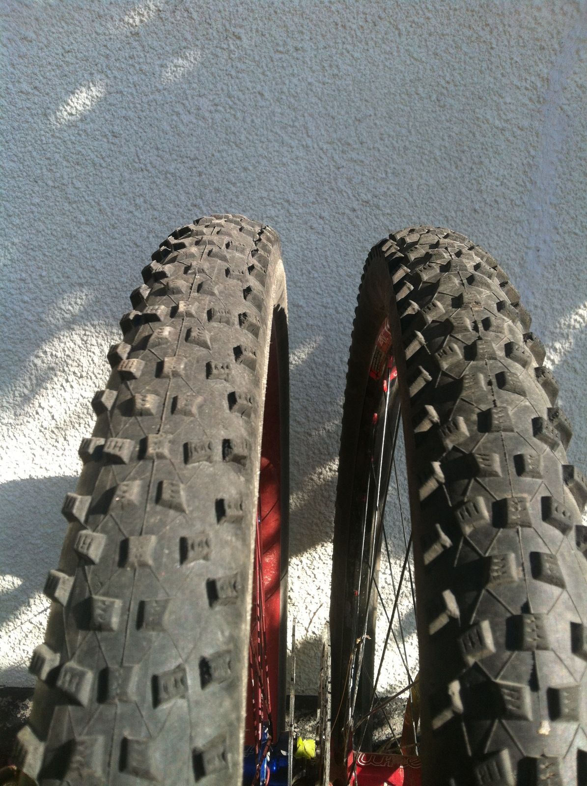

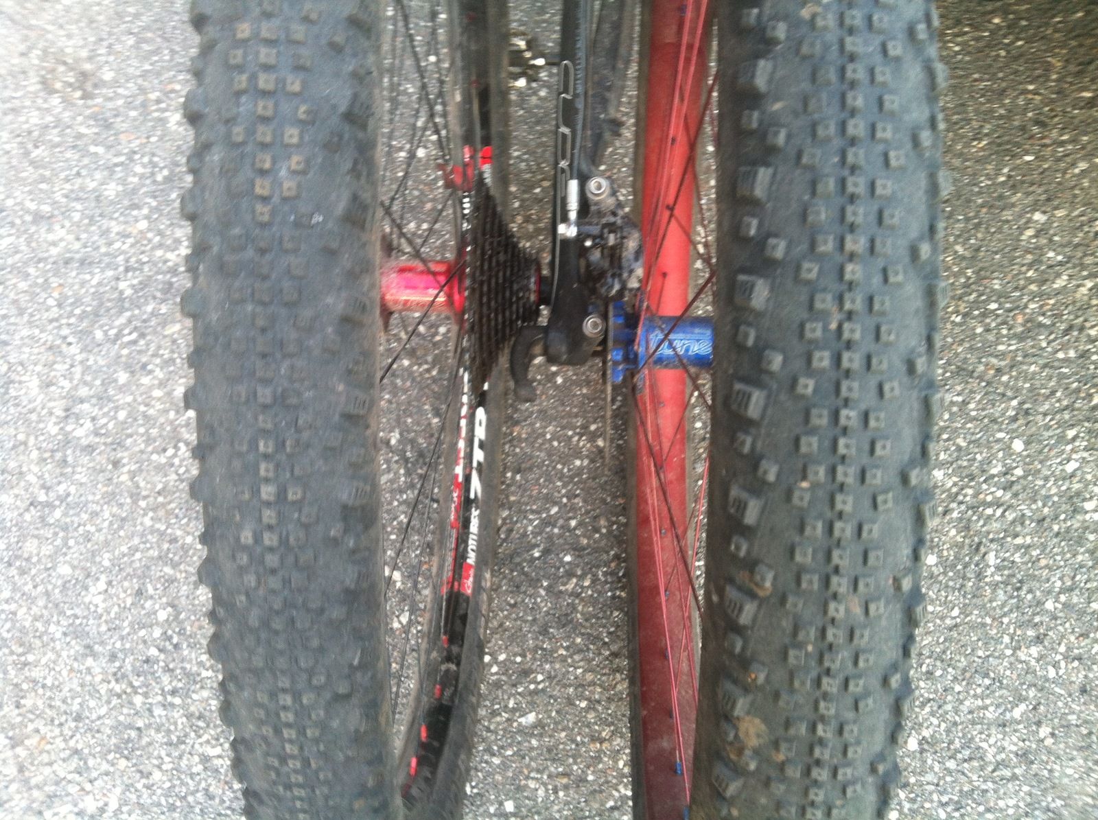

här ser du bilder jag skickat in tidigare med sammalika 2.2 rocket ron och thunder burt på crest respektive 40i-fälgarna.
som synes rätt stor subjektiv skilllnad i volym. på 40i buktar däcksidan ut mer än för ice spiker pro. men även monterat på crestfälgarna får man dock en del skav av dessa däck i stenpartier, och skillnaden är egentligen inte avgörande.
de smala gäller för mig på tävling och en bit över 2kg i tryck, de breda för rotiga hemmastigar och runt 1,4. väger 74 kg.
någonstans mittemellan skulle jag beskriva som en god kompromiss.

Ser ut att sidorna skyddas bra på Crest men exponeras mycket på de breda fälgarna. Nog måste väl kantgreppet vara mycket bättre på Crest? Kan inte heller se varför en fälg mitt emellan skulle vara bättre än Crest som är 23mm innermått?
